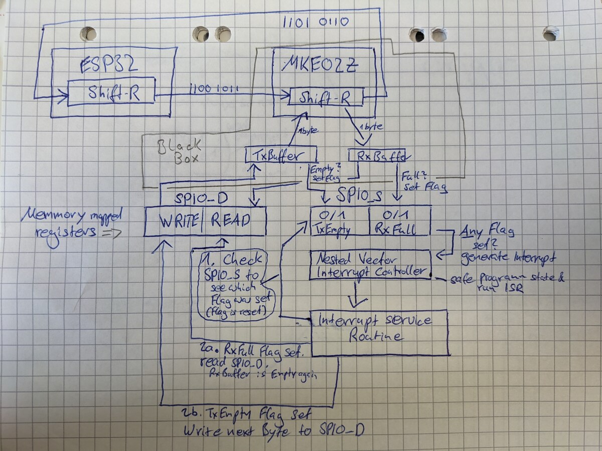

Ich habe die Vermutung, dass der mit dem Shiftregister verbundene Buffer
während einer übertragung, also während der ss low ist nicht auf das
Shiftregister kopiert wird. [ESP_SPI_MODELL.jpg]
Das würde in sofern Sinn machen, als dass die Daten, welche der ESP32S3
auf das MKE-Shiftregister geshifted hat, bestehen bleiben würden, sollte
der MKE02Z nicht neue Daten auf das Register kopieren. Dass hätte genau
den besagten Effekt, dass das erste nach dem Start auf das Register
kopierte Byte korrekt übertragen wird und jedes weitere Byte eine Kopie
der Daten vom ESP32S3 ist.

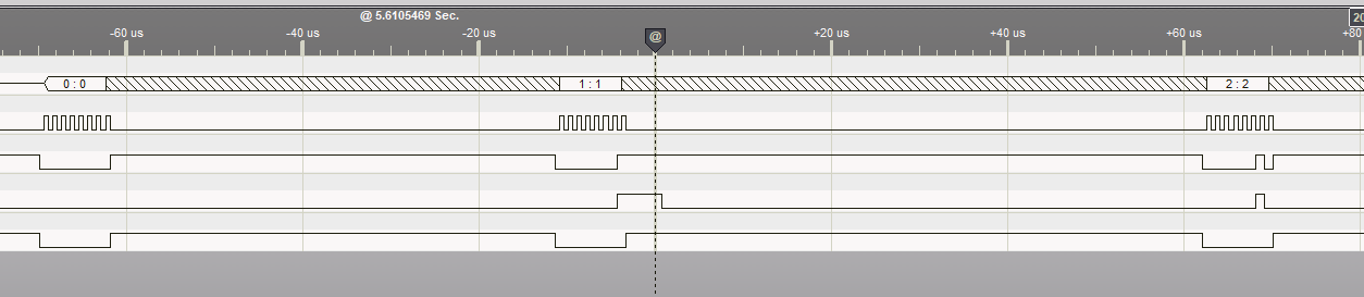

Wenn ich die Kommunikation durch den ESP32 nach jedem Byte unterbreche
und für das nächste Byte eine neue Kommunikation starte, werden die
Daten korrekt übertragen. (Logic Analyzer Screenshot, in diesem Test
sendet der ESP32 die Hexzahlen von 0 bis 1F, der MKE sendet diese
ebenfalls)[Workaround.png]
Ich habe versucht eine Skizze der Funktionsweise des SPI-Moduls zu
erstellen, wie ich Sie aus dem Reference Manual herausgelesen habe.
Meiner Ansicht nach, funktioniert wie gesagt das Kopieren des TxBuffers
auf das Shiftregister nicht, während der Slave Select low
ist.[ESP_SPI_MODELL.jpg]

Wie auf dem Diagramm zu sehen sollte die entsprechende read/write dann
mit dem Buffer verbunden sein welcher wiederum mit dem Schieberegister
verbunden ist.

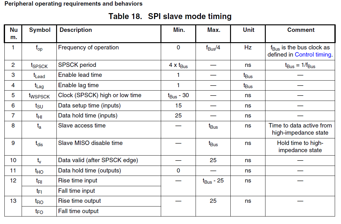

Genau das denke ich auch. Im Datenblatt sind die entsprechenden Zeiten
einer Kommunikation aufgelistet und ein Graphisches Modell der
Kommunikation.

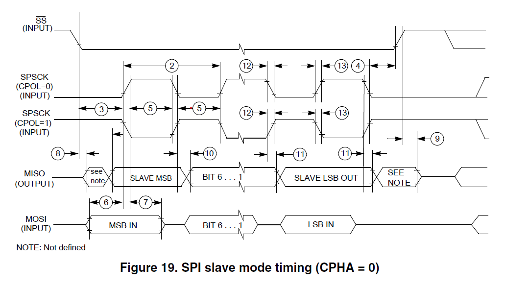

Der Graphischen Darstellung zufolge ist der SS durchgehend auf Low (was
Graphische_Darstellung.png]
Im SPI Kapitel des <<Reference Manual>> steht genau folgendes zum SS als
Slave:
29.2.4 SS — Slave Select
When the SPI is enabled as a slave, this pin is the low-true slave
select input.
29.4.3 Slave mode
• SS pin
The SS pin is the slave select input. Before a data transmission occurs,
the SS pin of
the slave SPI must be low. SS must remain low until the transmission is
complete. If
SS goes high, the SPI is forced into an idle state.
Das die Kommunikation "funktioniert" wenn ich Sie als Bastellösung nach
jedem Byte unterbreche und neu starte würde ich ungern als Lösung
anwenden.
