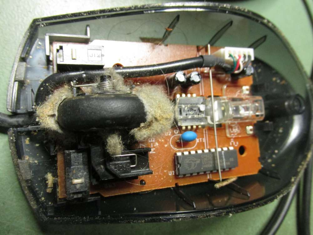

von Murmeltier (Gast)
Es gibt optische Inkrementallgeber, ähnlich wie die Walzen von frühen
Kugelmäusen.
Optik verschmutzt irgendwann oder wird (sehr langsam) lichtschwächer.
Dann gibt es noch Inkrementalgeber mit einer rotierenden Magnetplatte
über Hallsensoren.

Wolfgang schrieb:
> und bevor Mäuse mit Kameras arbeiteten,
> hatten die meisten Mäuse zwei optische Drehgeber drin.
Jou, damit hatte ich vor ein paar Monaten Ärger. Das Drehrad hat soviel
Staubfusseln gefangen, dass es nur noch sporadisch funktionierte.
Diese hat natürlich nur einen optischen Geber für das Scrollrad, die
Abtastung der Fläche ist optisch.
