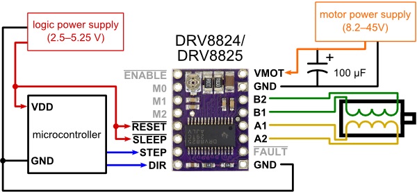

NEMA 17(C4335-9012-C1), Bipolar, 4 Drähte, 0,9 grd, 5,6 V, 0,64 A.
Steuerung mit arduino und DRV8825. Versorungsspannung 24 V mit Elko
100µF.
GND-Versorgungsspannung mit GND-arduino verbunden. Kein Microstepping
benutzt. Am DRV8825 Referenzspannung von 0,32 V eingestellt.
Verwendung von BasicStepperDriver.h und eingestellt auf 400
Steps/Umdrehung.

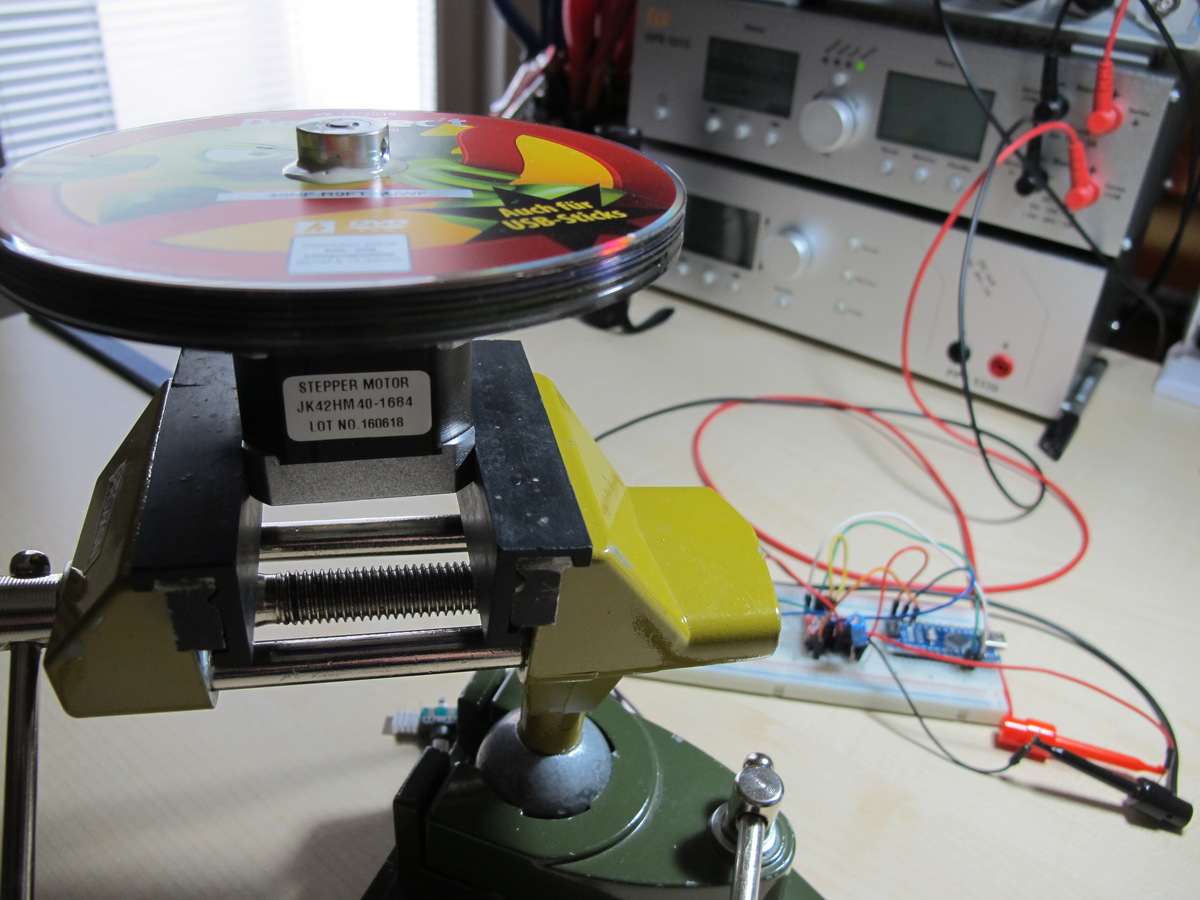

Wenn ich den Motor mit move(1) x 360 schrittweise bewege oder mit
rotate(360) ist  alles i.O.. Die Welle dreht so kräftig, dass ich diese
mit den Fingern nicht anhalten kann!
Wenn ich auf die Motorwelle eine Aluscheibe(120mm Durchmesser, 90 g)
anflansche, dann ruckt und vibriert der Motor nur noch bzw. macht zT.
mal ein paar Grad.
Das habe ich mit 3 Motoren getestet.
Ich bin etwas am Verzweifeln. Was könnte die Ursache sein ?

Dein Motor wird ein Trägheitsmoment in der Größenordnung von 4-5*10-6
kg*m² haben (~40-50 g*cm²), die Aluscheibe ca. 650*10-6 kg*m². Da ist
der Faktor 100 dazwischen. Diese Trägheitsmasse muss der Motor
beschleunigen. Das wird nur mit deutlich reduzierter Beschleunigung
gehen, wie bereits erwähnt.

Ausgangsspannung ausreichend hoch gegenüber der Nennspannung des Motors
ist. Und die Stabilität ist eher unkritisch. Es muss aber ein
Pufferkondensator vorhanden sein, der Energie aus dem Magnetfeld der
Spulen aufnehmen kann.
> 3. Einen Treiber, der diese Ströme aushält.
Bei Treibern, wie dem DRV8825 bestimmt der Treiber, wieviel Strom
fließt, nicht der Motor und nicht das Netzgerät.
> 4. Kabel und Verbindungen mit geringen Widerständen.
fließt. Ein Serienwiderstand durch die Kabel ist eher unkritisch,
solange vom Netzgerät ausreichend viel Spannung zur Verfügung gestellt
wird.

> Mit der Funktion von Schrittmotortreibern, wie dem DRV8825 scheinst du
> noch etwas auf Kriegsfuß zu stehen.
>> 1. Einen Motor, der stark genug ist.
> Unsinn, wenn die Schritte mit dem richtigen Timing kommen, ist es egal
> wie kräftig der Motor ist, solange es um die Bewegung der Schwungmasse
> geht (Lagerreibung etc. also außen vor gelassen).
Das stimmt so nicht. Die Trägheitsmasse der Last muss schon grob in der
gleichen Größenordnung liegen wie die des Rotors. Es hat schon seinen
Grund, dass es unterschiedliche Motorgrößen und Bauformen gibt. Bei
Oriental Motor gibt es sogar eine Serie mit extra höherer Rotorträgheit.
>> 2. Eine stabile Spannungversorgung, die viel Strom liefern kann.
> Die muss bei einem Schrittmotortreiber, wie dem DRV8825 wesentlich
> weniger Strom liefern, als durch die Motorwicklungen fließt, solange die
Ihr habt beide Recht. Niemand sprach von einem Netzteil, das 10A
Dauerstrom liefern kann. Aber kurze Stromspitzen -und zwar in beide
Richtungen, also Sink und Source- muss das Netzteil zulassen. Daran
gehen viele der billigen Motorshields kaputt. Der Elko auf der Platine
ist viel zu klein, der Motor speist in die Versorgung zurück, die
Spannung steigt kurzzeitig stark an und schon war es das.
Das ist zwar richtig, aber beim Rückspeisen muss der Treiber mit den
höheren Spannungen klarkommen (s.o.). Wenn alles auf Kante genäht ist,
sind große Schwungmassen ein Problem.
> wird.
Auch falsch, siehe oben. Sonst steigt lokal am Treiber die Spannung
stark an, weil die Ladung nicht schnell genug in Richtung Netzteil
abfließen kann.
Mit freundlichen Grüßen
Thorsten Ostermann
von Timo N. (tnn85)
> abfließen kann.
Beim DRV8825 bzw. den darauf basierenden Treiberplatinchen ist der
Kondensator sowieso extern. Könnte man ja einfach parallel zu den
üblichen 100µF noch ein paar weitere µF dranhängen um das Problem zu
lösen. Die Kabel zum Netzteil würde der Strom dann gar nicht mehr
erreichen.

Weil es mich interessiert hat und ich es nicht so ganz nachvollziehen
kann habe ich einen kleinen Testaufbau mit 7 gestapelten (und
zusammengeklebten) CDs - mit Flansch für den Motor (altes
Riementriebrad) - ca. 118g und 120mm Durchmesser.
Ein 08/15 Nema 17 Schrittmotor (JK42HM 40-1684) und ein A4988-Treiber
mit 100µF Elko in Zusammenspiel mit einem Arduino Nano und einer 12V
Spannungsversorgung (Labornetzteil) bilden die technische Basis. Der
Treiber ist auf ca. 300mA (lt. Labornetzteil) eingestellt - das reicht
vollkommen aus um Schrittweise "Messpositionen" im Abstand von 0,9 Grad
(1 Vollschritt) mit ca. 20 Hertz (weniger ist natürlich
"vibratiosärmer") nachvollziehbar ohne Schrittverlust anzufahren. Bei
ca. 5 Hertz reichen 200 mA auch locker aus.
Natürlich muss der Schrittmotor bei der zu bewegenden Masse sicher
befestigt sein, sonst führt der Aufbau ein reges Eigenleben.
Der "Sketch" ist minimalistisch - ohne Library:
int Schritte = 0;
void setup()
  pinMode(8, OUTPUT);        //Step
  pinMode(9, OUTPUT);        //Dir
  digitalWrite(8, LOW);
  digitalWrite(9, LOW);
void loop()
  digitalWrite(8, HIGH);
  delay(25);
  delay(25);
  Schritte = Schritte + 1;
22
  if (Schritte >= 400)
23
24
    delay(1000);
25
    digitalWrite(9,!digitalRead(9));
26
27
    Schritte = 0;
28
29
Mehr Sicherheit gibt natürlich ein Getriebe / Untersetzung (hatte ich
auch schon mal drauf hingewiesen) - aber grundsätzlich ist das für den
geplanten Einsatzzweck kurzfristig "ausreichend". Ob das auch
langfristig gilt (die Welle wird schon ordentlich belastet) wage ich
allerdings zu bezweifeln.
von Frank H. (meiland)
Hallo Hugo H.
Ich hatte erst jetzt Gelegenheit Deinen Test nachzuvollziehen.
Mit Deinem Sketch verbessert sich erst mal nichts. Ich habe mit den
Delay's gespielt und konnte eine Verbesserung des Ruckeln erreichen aber
immer noch nicht praktikabel. Eventuell ist mein Motor schwächer ?
Jetzt habe ich die zu bewegende Masse von 90 g auf 50 g verringert, den
Durchmesser des Ganzen auf 100 mm reduziert und die Aufbauteile
hauptsächlich mittig angebracht. So läuft es ruckelfrei. Es gibt aber
noch ganz einzelne Situationen, bei welchen der Start verzögert beginnt.
Wäre es eine Möglichkeit die Befestigung der Masse am Flansch in kleinen
Gummielementen/Scheibe zu lagern ? So dass der Gummi nur die harten
Startschläge etwas puffert. Aufschaukeln darf sich das natürlich nicht.
Oder ist das Quatsch ?
Ein Untersetzungsgetriebe für den Schrittmotor geht an dieser Stelle aus
Kostengründen nicht, ich benötige 25 Stück dieser Vorrichtungen.
Versuche mit 360 grd Servo habe ich auch gemacht aber das Spiel beträgt
bei bezahlbaren Servos mehrere Grad.
An anderer Stelle arbeite ich mit Schrittmotor und
Zahnriemenuntersetzung.
Gruß Frank

Wie im #1 beschrieben benutze ich einen DRV8825.
NEMA 17(C4335-9012-C1), 0,9 grd, 5,6 V, 0,64 A.
RESET und SLEEP am Plus.
Motor absolut fest geschraubt. 24V vom Schaltnetzteil 4A.
5V arduino über USB.
Sorry - vergessen :-/.
Ich habe leider keinen DRV8825. Deine Beschaltung lt. Schema scheint
korrekt zu sein. Wie sieht die denn konkret aus (Bild)? Die Idee mit den
Microsteps halte ich jetzt nicht unbedingt für Zielführend bei dem
erforderlichen Drehmoment zum "Anfahren".
