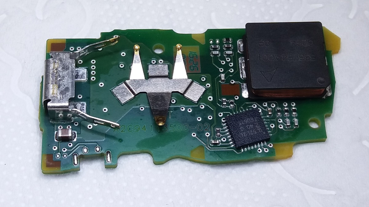

bei mir geht es um einen VW Passat B8 mit einem normalen Funkschlüssel,
also ohne Keyless to go. Bei dem sind neuerdings nach wenigen Tagen die
neuen Varta 2032 so leer, dass nichts mehr geht.
Ich habe die Platine ausgebaut und unter einem Mikroskop auf
Beschädigung, Korrosion usw. untersucht. Keine Auffälligkeiten.
Dann habe ich eine externe Spannung von 3V angelegt und einen Ruhestrom
von 1,8 mA gemessen. Bei Tasterbetätigung springt der Strom kurzfristig
auf 11 mA hoch.
1,8 mA Ruhestrom bei einer Batteriekapazität von 230 mA/h ist
deftig........
Kein Wunder, dass die Batterie nach wenigen Tagen platt ist.
Nun hatte ich hier schon gelesen, dass Kondensatoren zwischen 3V+ und
GND defekt sein können.
Welcher Kondensator wäre denn bei mir der Übeltäter?
Viele Grüße,   Stefan
von Jan (Gast)
Na, jeder Kondensator der zwischen Batterie und Ground hängt kann das
Problem verursachen. Also Multimeter raus und schauen, welche
Kondensatoren so verschaltet sind. Dann einen nach dem anderen ausbauen
und jeweils den Ruhestrom messen.
von Klaus W. (mfgkw)
Schwer zu sagen ohne Auslöten.
Du kannst in der Schaltung jeden messen.
Hat er Durchgang in der erwarteten Größenordnung, ist er Kandidat (der
Durchgang könnte natürlich auch in der Schaltung neben dem C sein) -
sonst halt nicht.
Die verbliebenen (sind ja nur ein paar) könnte man reihum auslöten und
außerhalb messen, bis man den Schweinehund hat.

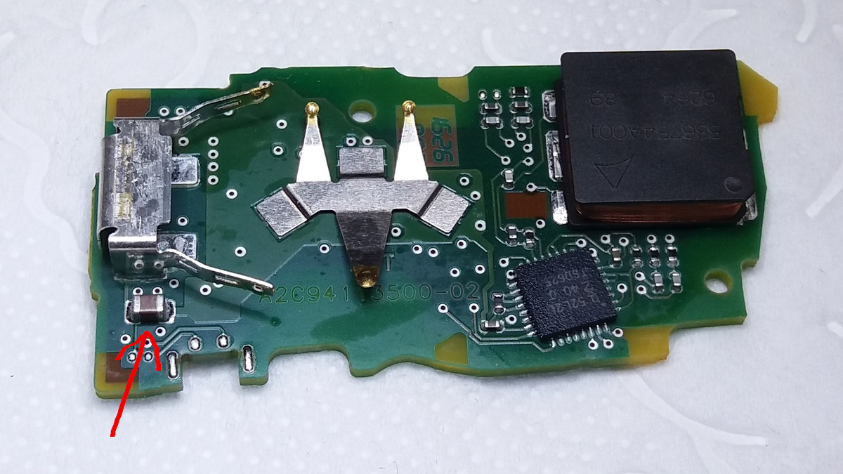

von C Finder (Gast)
siehe Foto...
von Jan (Gast)
Wieso genau dieser eine Kondensator und keiner der 100 nF
Blockkondensatoren die auch noch auf dem Board sind?
von C Finder (Gast)
Holzauge und schon öfters repariert... den gleichen Schlüssel. ;-)
von Jan (Gast)
Das Argument lasse ich gelten
von Stefan G. (huskydoc)
Wow Jungs ihr seid genial!
Ok, was für ein Kondensator ist das und wo bekomme ich günstig
Kleinmengen?
Und ist es richtig, dass bei diesen Kondensatoren die Polarität egal
ist?
Gruss,   Stefan
von Sebastian (Gast)
> Kleinmengen?
> ist?
MLCC. Polarität ist egal. Wenn keiner es besser weiss würd ich 10uF/16V
probieren. Aber vielleicht ist der Kondensator gar nicht kaputt und nur
irgend was leitendes drunter ...
LG, Sebastian

von Jan (Gast)
Das entspricht Bauform 0805.
Artikel KEM X5R0805 10U
Solltest aber vorher trotzdem ausprobieren, ob der Strom runter geht,
wenn du den einbaust
Genau so ist es........
Der war es nicht!
Habe den Kondensator ausgebaut und der Ruhestrom liegt noch immer bei ~
1,8 mA.
Damit bin ich mit meiner Löttechnik am Ende, kleiner kann ich nicht.
Kann hier jemand das Teil prüfen/reparieren, natürlich nicht umsonst?
Gruß,   Stefan

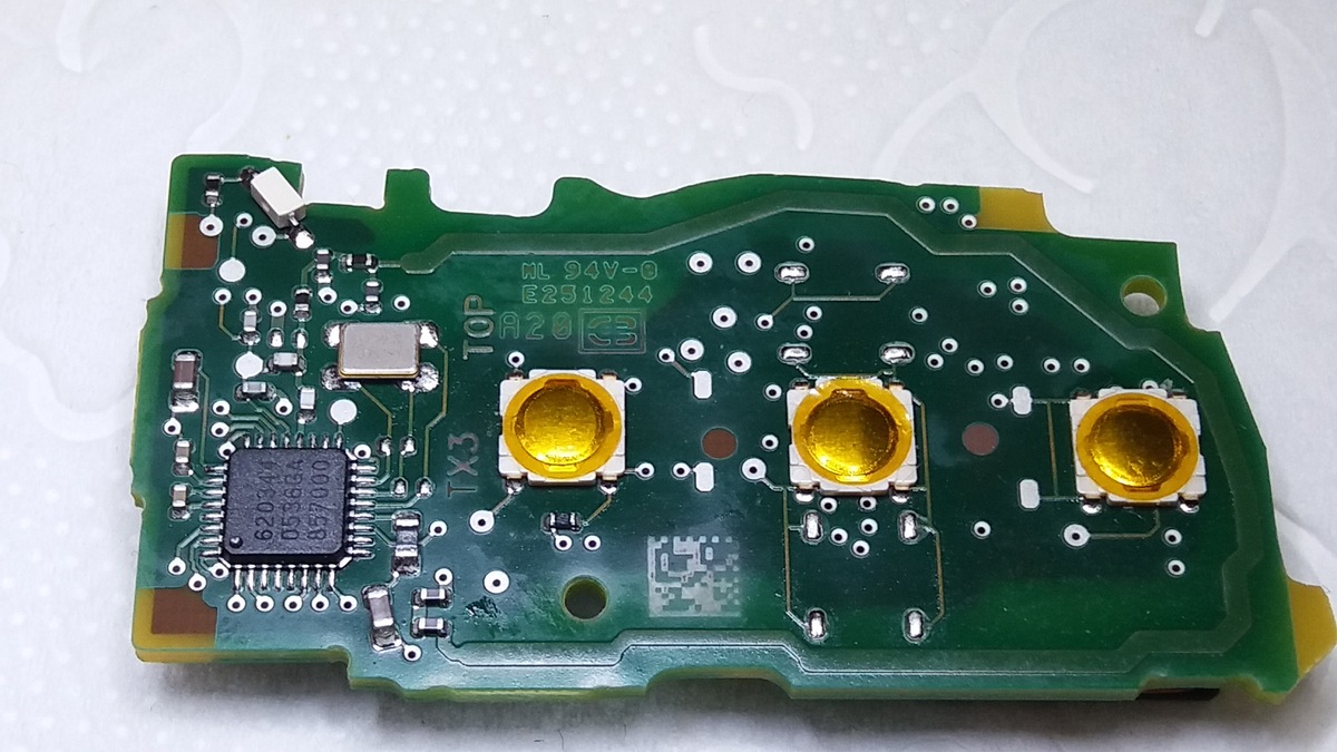

von Jörg R. (solar77)
Stefan G. schrieb:
> Der war es nicht!
> 1,8 mA.
Auf der anderen Seite der Platine sitzen auch noch einige Kondensatoren.
https://www.mikrocontroller.net/attachment/556539/20220511_123045.jpg
Die würde ich auch mal überprüfen. Hast Du mal die Taster (Knackfrösche)
gemessen, ob da einer evtl. ständig etwas leitet?
Hast Du eine 2te baugleiche FB für Vergleichsmessungen?

Moin...
Also mal generell, ich bin kein Elektroniker.
Wie prüfe ich einen Kondensator?
Die Taster habe ich auf Durchgang, Widerstand gemessen und auch zerlegt,
keine Auffälligkeiten.
Einen Ersatzschlüssel habe ich, aber: Die Platine befindet sich in einem
extra Gehäuse, welches als Schale und Deckel miteinander verschweißt
ist. Das musste ich erst "gewaltsam" trennen, um an die Platine zu
gelangen.
Das möchte ich dem einzig noch funktionierenden Schlüssel nicht zumuten.
Zu den bedrahteten Kondensatoren:
Die Tasterseite liegt komplett flach in der Schale, null Platz.
Die Batterieseite hat etwas mehr Platz,ist aber durch die
Batteriefassung, Druckstege für die Platine und dem Freiraum für den
Transponder arg beengt.
Gruß,   Stefan

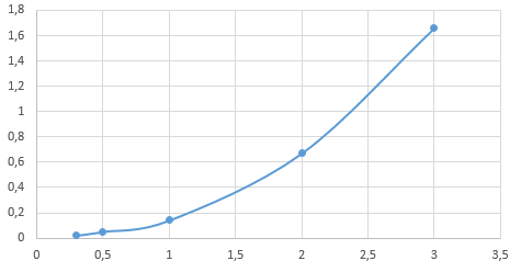

Franz schrieb:
> Ändert sich der Strom wenn die Platine mit einem Fön erwärmt wird?
> Falls ja, könnte das Erwärmen/Abkühlen einzelner Bauteile bei der Suche
> helfen.
> Auslöten und Widerstand messen.
Der Strom ändert sich nicht bei Erwärmung der Platine. Bei bis ~ 50°C
keine Veränderung.
Aber der Strom ändert sich mit der Spannung...
Weniger V = weniger mA und umgekehrt.
Angenommen es ist tatsächlich einer der Kondensatoren der für die
permanente Stromaufnahme verantwortlich ist..lässt sich der Fehler
messtechnisch lösen ohne die Cs auszulöten? Die Frage beschäftigt mich
seit ich auf den Thread gestoßen bin. Natürlich darf die FB dabei nicht
weiter beschädigt werden.
Mein Ansatz ist eine (Vierpunkt)Messung an den Cs die in Frage kommen,
mit einem hochauflösenden Messgerät. In Frage kommen für mich als erstes
die Cs die parallel zur Batterie liegen. Mein Ansatz ist nur ein
Gedankenspiel, ohne ausgereift zu sein. Irgendwie muss das Problem aber
doch lösbar sein, ohne zu löten;-)
Wären die 1,8mA thermisch messbar, als Differenzmessung? Also wird ein C
messbar wärmer als ein parallel liegender C durch den nicht diese 1,8mA
fließen?
von 2aggressive (Gast)
Ein scharfes (Abbrechklingen-)Messer, die Leiterbahn (in der dritten
Dimension) V-förmig unterbrechen (also zwei Schnitte in dieselbe Kerbe).
Heraus fällt ein Stückchen Kupferleiterbahn.... Trennung ist vollzogen.
Leiterbahn wieder zusammenflicken: Lötstopplack nahe der Trennstelle
vorsichtig von den Leiterbahnen kratzen, dann mit einem Mikrotropfen
Bleilot (und einem Berg Flussmittel) brücken.
Beides sollte man vorher üben: dazu irgendeine Schrottplatine
missbrauchen.

von APW (Gast)
> keine Veränderung.
Sinkt der Strom streng proportional zur zurückgenommenen Spannung?
Also:
3V->1,8mA
2V->1,2mA
1V->0,6mA
0,5V->0,3mA
0,3V->0,18mA
Bei solche Messungen darauf achten, dass das benutzte Multimeter keine
automatische Messbereichsumschaltung macht.

von Wollvieh W. (wollvieh)
Blöde Frage: Das ist doch ein Quarzoszillator mit seinen 4 Anschlüssen?
Wird der vom Mikrocontroller gestoppt und gestartet und taktet dann
diesen? Aber wie könnte der dann etwas tun, ohne Quarztakt? Oder ist der
nur für den Funkteil?
Das Bauteil wäre jedenfalls ins Blaue hinein etwas, das ich mir näher
anschauen würde.
von Sigma (Gast)
Ich würde mal den Widerstand zwischen dem Plus- und Minuskontakt der
Batteriehalterung messen. Wenn da ca. 1650 Ohm rauskommt dann weiß man
dass das Problem vor dem Controller liegt.
von Gugscht (Gast)
Bei solchen Sachen verwende ich als erstes Kältespray mit einem
Sprühröhrchen, mit dem man die einzelne Bauteile sehr gezielt ansprühen
kann.
Dabei wird ein Bauteil nach dem anderen gekühlt und kurz gewartet, dabei
immer parallel die Stromaufnahme im Blick.
Gibts nach Abkühlen eines Bauteils eine Stromänderung (Sprung), hat man
womöglich schon das Bauteil das verantwortlich dafür ist. Zur Sicherheit
macht man das dann nochmal nach ein paar Minuten, wo man dann nur dieses
eine Bauteil ansprüht.
Gibt aber auch Fälle wo das leider auch nicht hilft, aber man lötet so
nicht unnötig alles aus wenn man so den Fehler findet.
von APW (Gast)
Jörg R. schrieb:
> Wenn die Fehlerursache einer Chips ist lässt sich das nicht feststellen,
> jedenfalls nicht ohne sehr erheblichen Aufwand.
Meine Frage, ob der Strom streng proportional bei reduzierter
Versorgungsspannung zurückgeht (rein ohmsch), zielt darauf ab. Ist da
ein Knick drin, würde ich auf Halbleiter tippen. Ausserdem würde ich
sagen, dass ein Strom duch einen Halbleiter merkbar mit der Temperatur
ansteigt.
In einer Schaltung hatte ich mal eine Signalleitung, die zu
verschiedenen ICs ging. Irgendeiner dieser ICs zog die Leitung
verbotenerweise nach GND. Durch Messen der Spannung an den jeweiligen
Anschlüssen (Spannungsabfall der Leiterbahnen) konnte ich den gesuchten
IC ermitteln.
Man könnte folgendes probieren:
3V an die Schaltung, und an allen Bauelementen, an denen die 3V
anliegen, die Spannung möglichst hochauflösend messen (gegen
Versorgung-GND oder als Differenzmessung zum 3V Anschlusspunkt der
Versorgung).
Ob das bei 1,8mA noch funktioniert, ist die Frage. Die Spannungsabfälle
werden sehr gering sein. Ein Versuch kostet nix.
Ich weiß nicht, ob ein Strom durch einen gecrackten Keramik-C sensibel
auf mechanischen Druck auf die Platine reagiert. Könnte man mal
versuchen.
Moin,ich habe mal meine Messleitungen und die Abgreifklemmen gewechselt.
Mir fiel nämlich auf, dass bei Bewegungen an den Leitungen Schwankungen
auftraten. Dann habe ich jetzt ein Multimeter mit festen Messbereichen
eingeschleift.
Daraus ergibt sich folgendes:
0,3V - 0,02mA
0,5V - 0,05mA
1,0V - 0,14mA
2,0V - 0,67mA
3,0V - 1,66mA
Mit Kältespray und Röhrchen konnte ich nicht wirklich gezielt nur
einzelne Bauteile abkühlen, da sich das Kältespray recht großzügig
verteilt hat.
Ich konnte aber einen Stromabfall bis ~ 1,55mA feststellen.
Dann habe ich die Platine nochmals auf ca. 50°C erwärmt, da ging dann
doch der Strom auf ~ 1,85mA rauf und sank nach dem Abkühlen wieder auf
1,66mA.

von asdfasdfasdf (Gast)
Stefan G. schrieb:
> 0,3V - 0,02mA
> 0,5V - 0,05mA
> 1,0V - 0,14mA
> 2,0V - 0,67mA
> 3,0V - 1,66mA
Also ein nicht-linearer Zusammenhang.

Ich habe den ausgebauten Kondensator wieder eingelötet und messe an der
Batteriehalterung zwischen Plus und Minus 7,17 kOhm.
Das habe ich auch vorher ohne Kondensator gemessen.
Hilft das?

von Sigma (Gast)
Stefan G. schrieb:
> Hilft das?
Das bedeutet das Problem ist nicht ein defektes passives Bauteil vor dem
Controller. Es muss irgendwas dahinter sein oder es ist der Controller
selbst. Vielleicht wird eine Taste quasi dauerhaft gedrückt. Miss mal
die Widerstände (hochohmig, hoher Messbereich) der Tasten wenn nichts
manuell gedrückt wird, von einem linken Pin zu einem rechten. Es sollten
alle 3 Tasten praktisch gleich sein.

von Tim H. (sandfrog)
Stefan G. schrieb:
> Ja genau,
> der Schlüssel funktioniert, aber saugt die Batterie leer.
> Für Details müsste ich nachfragen.
Moin, ich hab mir den Schlüssel angeschaut, das Hühnerfutter ist
komplett getestet um auszuschließen das der IC durch einen defekt
Probleme macht, war auch nicht ganz soviel da die Seite der
Batteriefassung komplett inaktiv und Spannungslos ist, der Antennen Pfad
ist durchgehend auf High, da der nur am IC hängt + Beschaltung nach
Masse, hab ich den noch getrennt ging recht einfach über die Beschaltung
leider lag es nicht dadran.
Dann hab ich die Versorgung getrennt und direkt zu IC hin gemessen der
IC auf der Seite der Taster verbraucht die 1,73mA und tut nach außen hin
allerdings nichts bis auf die beiden PINs an der Antenne wo allerdings
keine Aktivität zu messen war und die ich getrennt hatte, alle anderen
Pins sind im inaktiven zustand LOW und der Takt ist auch abgeschaltet.
Mich wundert es etwas das sonst der Schlüssel einwandfrei zu
Funktionieren scheint, auf Tastendruck läuft alles so wie es zu erwarten
ist, ich gehe also davon aus das mit den IC was nicht stimmt.
von K. H. (hegy)
Wenn der Prozessor intern defekt ist und deswegen nicht mehr in den
Sleep-Mode kommt, dann zieht der halt ein paar hundert µA. Oder der ist
doch im Sleep-Mode aber über irgendwelche anderen defekte interne
Peripherals wird unnötig Strom verbraucht weil z. B. irgendwelche
Pull-Ups/-Downs immer aktiv sind. Wir werden es wohl nicht herausfinden,
wozu auch, denn reparieren ginge nur, wenn man den Prozessor wechselt.
