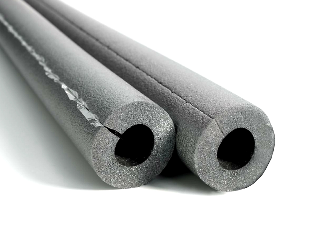

(Firma: Autotronic) #7064411
Helge schrieb:
> Warum sind diese Hühnerklappen immer so Guillotine-artig konstruiert?
Man kann an die vermeintlich scharfe Unterkante vom Rolltor eine
werkseitig geschlitzte Heizungsrohrisolierung montieren.
Das hat sogar den Vorteil, dass die Trennfuge zwischen Kante und
