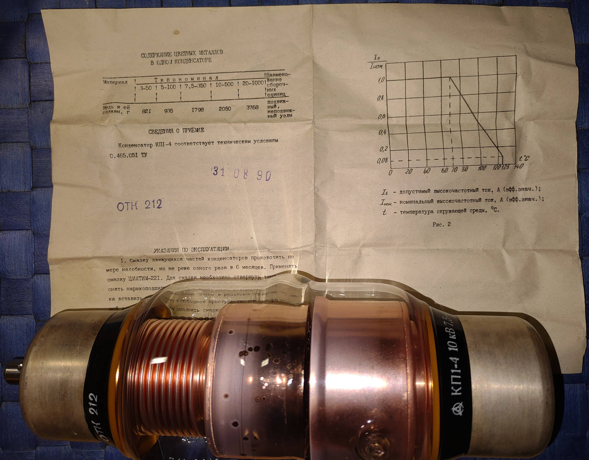

ich will mir eine Magnetic-Loop (20m & 40m) aufbauen und möchte da auch
ordentlich Leistung (100W) draufgeben können. An dieser Stelle ist
Spannungsfestigkeit ein zentrales Thema für die Auswahl des
Drehkondensators.
Ich evaluiere grade ob ich einen gewöhnlichen Luftkondensator nutzen
will oder einen Vakuumkondensator.
Vorteile Vakuumkondensator:
Hohe Spannung.
Kompakt
Nachteile Vakuumkondensator:
Teuer
Empfindlich?
Bezüglich Preis sind die Luftkondesatoren allerdings auch relativ teuer
(wenn man bedenkt das da eigentlich nicht viel drann ist).
Da ich keine Erfahrungen mit Vakuumkondensatoren gesammelt habe, weiß
vielleicht ein Amateurfunker hier weiter. Lohnt sich das? Welche Vor -
und Nachteile habe ich übersehen?

Es gibt nur echt nichts "besseres" als Vakuum als Drehko.
Da hast du das Problem Luftfeuchtigkeit einfach nicht, einige Hersteller
bieten auch andere Gehäuse als Glas an.
https://www.rfparts.com/capacitors/capacitors-vacuumvari/vacummvariable-201to500pf.html
Der Link dient nur als Beispiel.

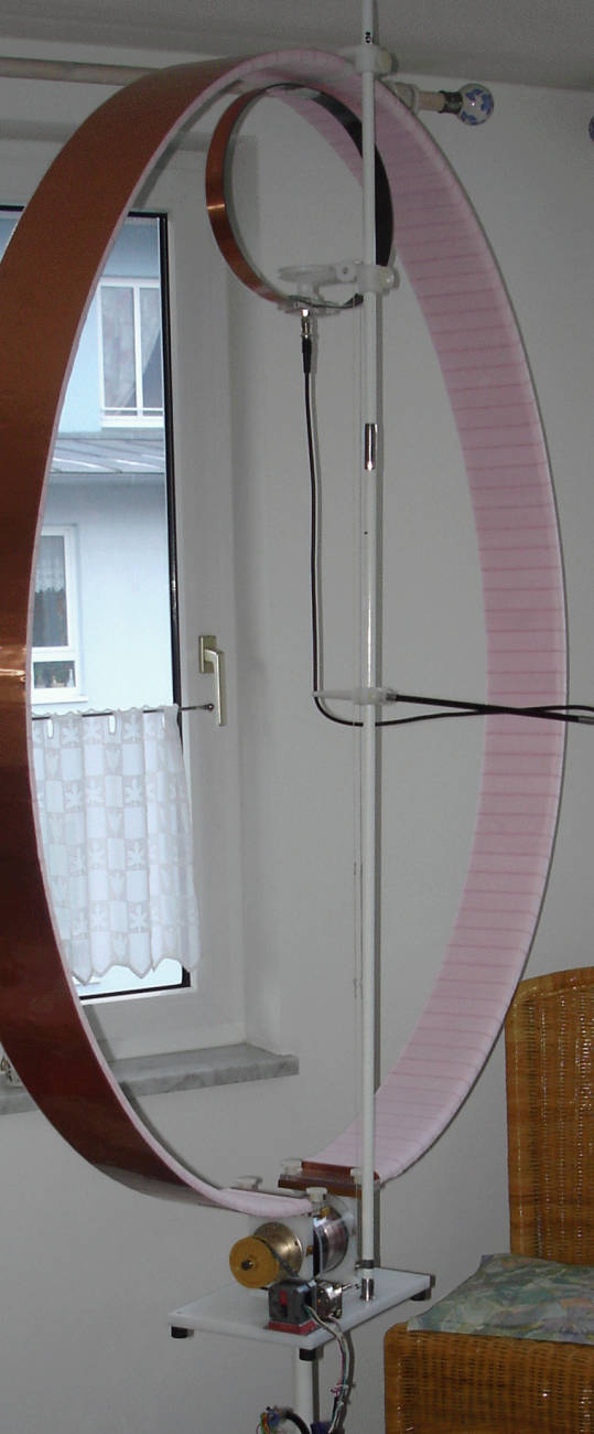

@antennenbauer
abhängig von Deinen mechanischen Fertigkeiten/Möglichkeiten,
kannst Du Dir selber Kondensatoren aus Cu-beschichteten Platinen-
Material machen.
Falls Du Doppelseitig beschichtetes Material bekommst, kannst Du
Dir die Kanten mit Cu-Bändern (U-Profil, gebogen) abdecken und
verlöten, so daß das Innenmaterial nicht im Spannungsfeld liegt
und damit Verluste verursacht. Oder Du nimmst gleich Alu/Blech/Kupfer
Platten als Material (Fräßen/Drehen selber oder machen lassen).

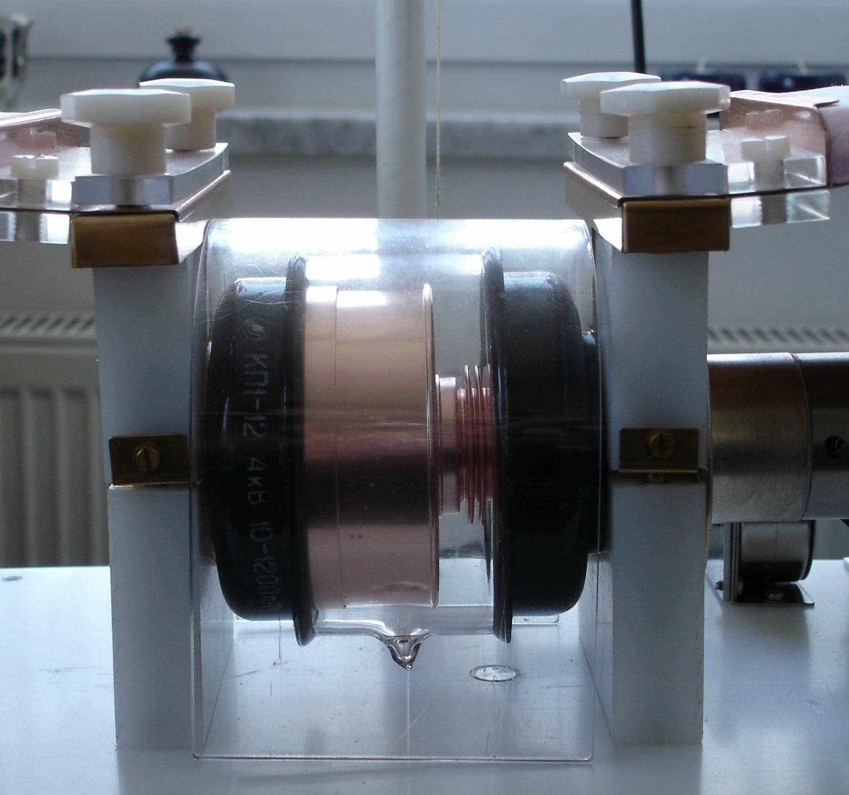

Ich selber verwendete meistens Vakuum Kondensatoren. Die sind aber
mittlerweile
rar und/oder teuer.

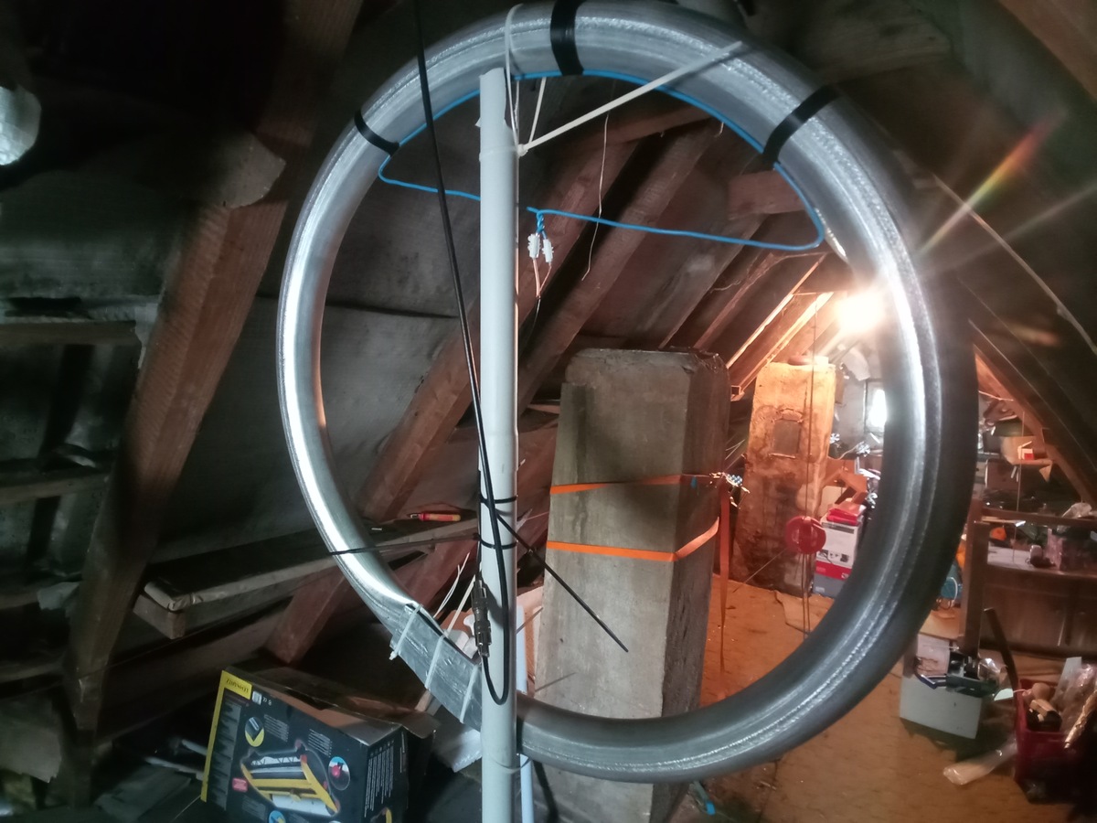

Die Spannungen am Kondensator hängen von Deiner Resonanzschärfe/Güte
ab und werden nur dann groß (10-30kV, für die Leistung) wenn es Dir
gelingt zwischen Loop und Kondensator eine sehr niederohmige Anbindung
zu bewerkstelligen (X-XX mOhm, ein bis zweistelliger mOhm Bereich), d.h.
(Schweißen/Löten/mit starken Schrauben großflächig quetschen)
Um in diesem Bereich vorzudringen, brauchst Du entweder dicke Cu-Rohre
> 40mm oder Cu-Bänder, wei sie beim Abschirmen von Trafo-Wicklungen im
Trafo-Bau verwendet werden.
Diese Bänder gibt es isoliert mit Folie überzogen. Ich habe 120mm mit
der Stärke von 0,5mm verwendet.
Denn alles gut aufgebaut ist und richtig verbunden, kannst Du bei einer
120cm Loop im 80m Band nur noch in CW senden, den die Bandbreite der
Antenne beträgt weniger als 1kHz.
Ich hatte mit DJ9RB vor zig Jahren einen Test im Winter auf der Trasse
mit 400W gemacht. Eventuell steht noch was auf seiner Webseite dazu.
Die Antenne war auf einem Holzstab montiert, der in einem
Sonnenschirmständer
steckte. Der Kondensator war auf einer Platte Montiert, die bei sechs
Uhr und nicht wie üblich bei 12Uhr angebracht war, wegen dem Gewicht.
Wir hatten damals eine 3dB Bandbreite von 400Hz und alleine die
Temperierung der Antenne brachte eine Frequenz-Drift von 2Khz bei
den damaligen Temperaturen um die -5° in Andechs auf dem Berg.
Damit also eine Mag-Loop-Ant senderseitig gut funktioniert (unser
Wirkungsgrad bei der 80m Frequenz und dem Loop-Durchmesser, lag im
 untersten zweistelligem %-Bereich, muss die Verbindung zwischen
C und L besonders niederohmig ausfallen.
Soweit mein Senf z dem Thema.
vy73
Markus

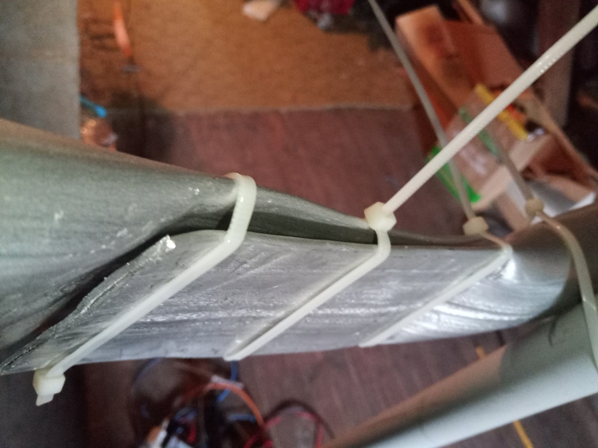

Berbog schrieb:
> Meine habe ich aus einem 63 mm Alurohr gemacht  und die Enden
> Plattgedrückt.
> Mit Kabelbindern habe ich den Abstand (Kapazität) eingestellt.Läuft gut
Glaub ich gerne.

Nachtrag zu meiner Mag-Loop mit 1200pF Vakuum-C.
Hatte die Bilder beim letzten Post nicht zur Hand.
Kontakte beim C-L Übergang aus Kupfer mit chemischer Vergoldung,
poliert. Koppelloop drehbar aufgehängt 0-45° in der vertikalen Achse
und verschiebbar auf dieser, so daß die Kapazität zwischen Hauptloop
und Koppelloop veränderbar ist, ohne die magnetische Komponente stark
zu verändern.
Mit dieser Anordnung war die Loop von 2.5MHz bis 22MHz anpassbar,
wobei sie bei 22MHz schon bei Lambda/4 vom Umfang angekommen ist
und zunehmend auch ein elektrischer Strahler wurde.
Bei den hohen Frequenzen jenseits des 20m-Bandes war der Wirkungsgrad
schon über 50% und teilweise weit darüber.
Mit 100W-200W (TS480HX) habe ich die Loop nur im Freien betrieben.
Daheim waren es meist so an die 10W. Die haben aber bereits ausgereicht
eine Leuchtschtoff-Röhre, die mit der Hand in die Loop gehalten wurde,
zum hellen, kontaktlosem Leuchten zu bringen.
Mittels dieser Methode kann man übrigens gut testen ob die DIY Loop
tatsächlich als Sendeantenne taugt oder mehr eine Dummyload ist ;-)
vy73
Markus

#7063861
@von Kilo S.
leider nicht, da Du nicht im Feld-Miniminum, also im Inneren der Loop,
sondern tangential messen tust :-(
@antennenbauer
Zu den Materialien:
Kupfer-Band: Vor 15 Jahren besorgt, ca. 100€ im Einkauf hätte es
theoretisch gekostet, war aber ein Muster und im Namen meiner Firma
auf einer Messe bestellt und weil guter Name auch kostenlos bekommen.
Vakuum-Kondensator: War aus heutiger Sicht ein Schnäppchen - 150€ auf
der Hamradio in FH von einem Ukrainer gekauft - ob es die noch so wieder
geben wird, kann ich nicht sagen.
Waren wohl alte Militärbestände und neuwertig 'NOS-Ware' (new old
stock).
Keine Spuren am Kupfer (Durchschläge) und guter Bulk und gutes Lager.
Dicht und mit gutem Vakuum.
Habe damals ein kleines Laser-NT, das Akku betrieben war, zum Testen
auf die Messe mitgenommen. Das NT konnte 20kV und einen 15mm-20mm
langen Lichtbogen in Luft erzeugen. Diese NT wurden vor Jahren in den
Leser-Peilern verwendet, die beim Geodedischem-Vermessen auf den
Baustellen und vom Vermessungsamt benützt werden.
Heute hat man wohl Laserdioden drin verbaut, da sind dann keine
HV-Netzteile mehr drin.
Mit den restlichen Kuntstoff, Stepper, Treiber-Elektronik, und Kleinzeug
kannst Du nochmals 200€ draufschlagen und natürlich noch viel Freizeit
für
den mechanischen Aufbau - Bleche-Biegen, Halterungen Schneiden, kleben,
etc.
Ich habe damals sogar noch ein Gebrauchsmuster auf die Antenne
angemeldet.
Hat nochmals über die zehn Jahre ca. 400€ gekostet.
Also Summa-Summarum sind wohl über 1k€ in diese Loop geflossen ;-)
Eine Besonderheit bestand damals, darin, dass ich mir eingebildet habe
die Kommandierung des Steppers auf dem Innenleiter des Coax auch während
des Sendens mit dem TX-Tune Befehl (10W HF) machen zu können.
Das habe ich dann aber Irgendwann wieder aus Zeitgründen verworfen.
Das Problem war die beiden BIAS-Tees, die die TX-HF auch bei 200W von
der Stepper-Auswerte-Elektronik vernhalten sollten, also für HF sehr
hochohmig sein müssen und auf der anderen Seite meine Tonfolge für die
Kommandierung noch durchlassen. Ich habe damals zwei Töne verwendet, die
von zwei NE567 ausgewertet wurden und den links/rechts-Lauf des Steppers
bestimmten. Wenn keine Tonfolge erkannt wurde, blieb der Stepper stehen
und die Treiber-Elektronik legte sich Schlafen. Heute würde man es wohl
anders mache aber der Knackpunkt war/ist, die Elektronik vor dem starken
Magnetfeld zu schützen. Jede Leitung zur Elektronik fängt Störungen
beim Senden ein, die die Auswertung erschweren - so war es zumindest
beim
mir. Eventuell werde ich mich der Sache noch in der Rente widmen. Ist
nicht mehr sehr lang bis dahin.
So hatte man am Fuß der Antenne nur einen 12V Akku als Versorgung für
den
Stepper und zum TRX nur das Koaxkabel. Die Antenne stand in einem
Sonnenschirmständer (mit Beton-Fuß) im Freien auf einem 1,5m hohen Stiel
und daheim auf einem 80cm Stiel um die Zimmerdecke nicht zu berühren.
Ich habe zwei davon aufgebaut. Eine mit 80cm und eine mit 120cm
Durchmesser. Damit konnte ich von 80m bis zum 10m Band arbeiten.
Jetzt habe ich aber fast alles ausgeplaudert was es so zur meiner Loop
zu erzählen gab ;-)
Habe damals viel mit Norbert, DJ9RB in diese Richtung gemacht und
verschiedene Varianten ausprobiert. Leider sind die Sachen Umzugebedingt
immer noch im irgendwelchen Kisten in der Versenkung verschwunden und
müssen erst wieder gefunden werden ;-)
vy73
Markus

Im meinem Katalog von 1995 haben die Jennings V-Caps.
noch an die 16T DM gekostet.
Traurig bin ich aber nicht. Habe selber sechs der V-Caps
daheim rumliegen. Hat auch eine Stange Knete gekostet.
Habe verschiedene Größen für verschiedene Loop-Durchmesser
über die Jahre besorgt.
Z.B. den 150pF-10kV, siehe Anhang.
vy73
Markus

Oh das ist wirklich ärgerlich. Ich fühle mir dir. Ich habe jetzt mal
erste Experimente mit einer Koaxloop und einem Luftkondensator gemacht,
den ich mal bei Ebay erstanden hatte. Bei etwa 15W gibt es leider schon
Überschläge, da der Plattenabstand ziemlich klein ist. Ansonsten lässt
sich das Ganze aber gut abstimmen und der Empfang ist gar nicht so übel.
Auf 40m bekomme ich einiges rein. Der Durchmesser ist etwa 1,5m. Das
Ganze ist aber noch ziemlich labbrig aufgebaut und wird wieder
demontiert.
Ich habe nun vor eine kleinere Loop aus einer Fahrradfelge zu bauen.
Später werde ich aber wohl mal nach einem gescheiten Kondensator suchen.
Bezüglich Leistung ist allerdings die Frage, ob ich indoor mehr als 10W
fahren will. Mein Internetrouter zeigt sich etwas "verstört" durch die
Magnetfelder. Bei >10W wären wohl auch die Schutzabstände nicht mehr
gegeben.

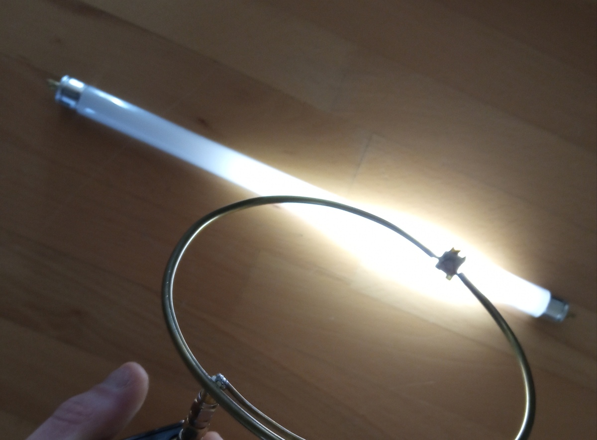

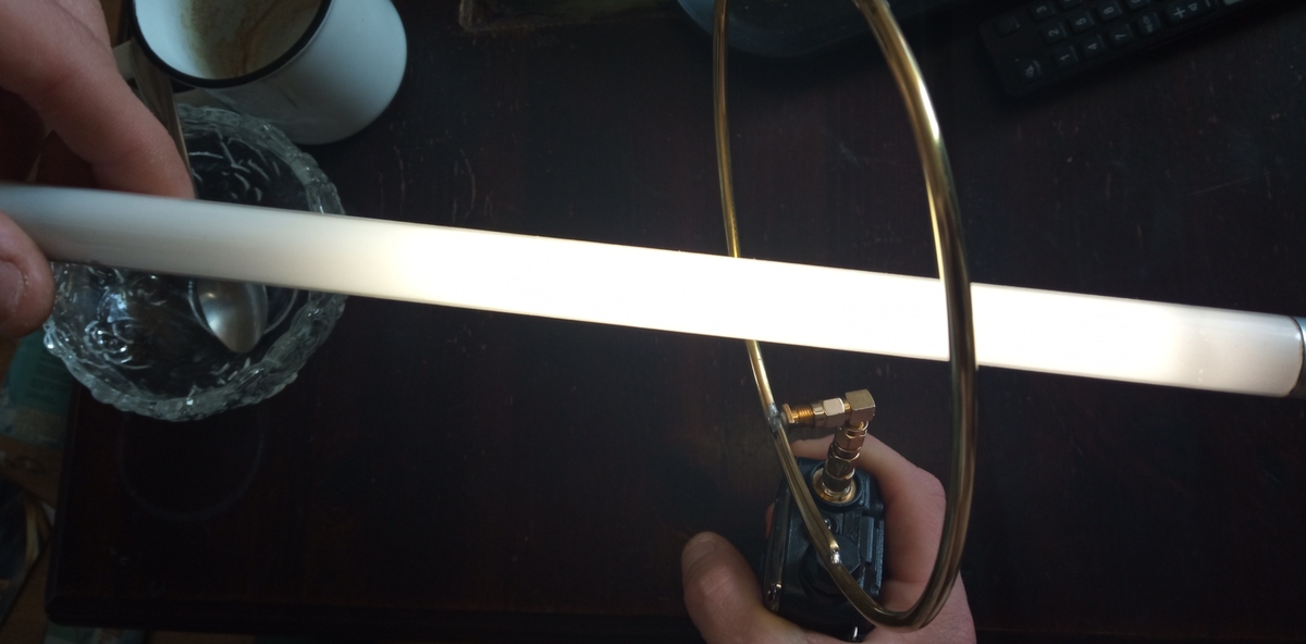

#7068852
@von Kilo S.
das sieht schon besser aus.
Da Du eine längere LSR verwendest, siehst Du auch die
Abnahme des Feldes, das das Gas zum Leuchten bringt.
Jetzt kannst Du bei gleicher Leistung die Kopplung so
optimieren, dass die LSR am weitesten/stärksten aus der
Mitte heraus leuchtet.
Da aber Deine Loop sehr klein ist, wird es etwas schwer
sein genau die Mitte zu treffen und das Verhältnis vom LSR-
Durchmesser zum Loop-Durchmesser ist sehr klein, weshalb die
LSR nicht ganz im Minimum sein kann.
Für Deine Loopgröße wären kleine LSR, wie sie in Scannern zu
finden waren besser geeignet.
(LSR: Leuchtstoffröhre)
vz73
Markus

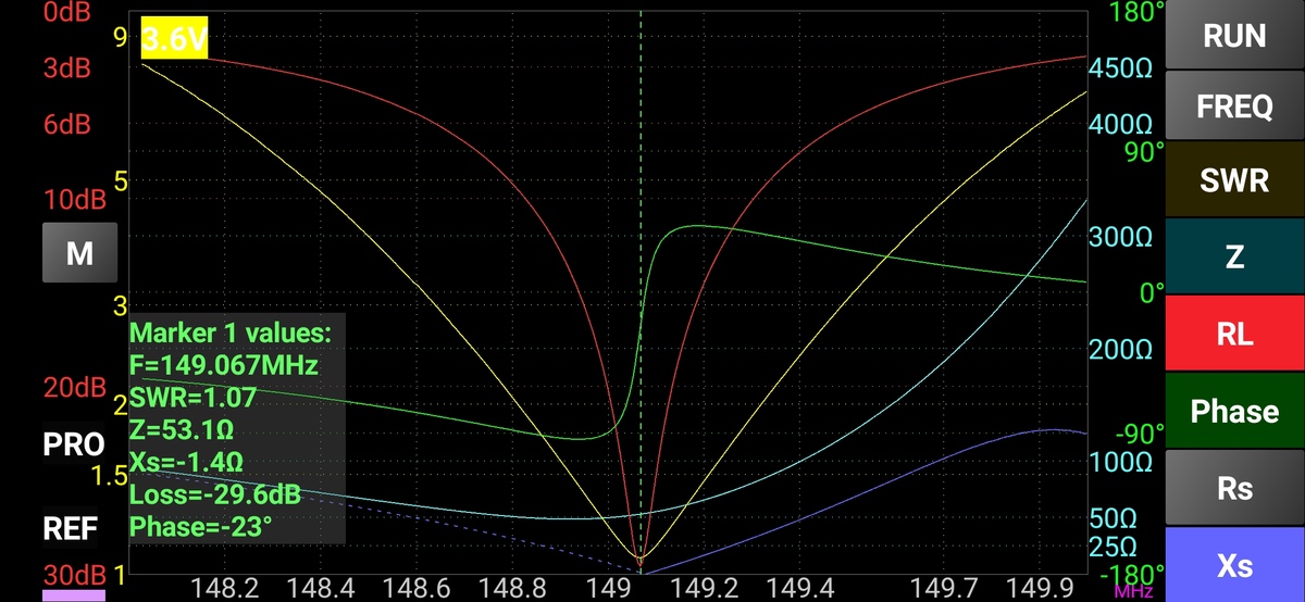

kommt nicht mit dem verwendeten Material (Messing) klar, bei gleichen
werten (ø, Materialdurchmesser und Kondensator) bei Kupfer kommt ein
angeblicher Wirkungsgrad von 98% heraus, für mich irgendwie nicht
nachvollziehbar. Auch wenn ich mir nen Ast freuen würde wenn ich
tatsächlich diese Effizienz erreiche!
Bei onlinerechnern irgendwas zwischen 45-70%
Hier kurz die Eckdaten.
Durchmesser Loop: 15cm+/- Krumme Biegung. Material ist 0815 Baumarkt
Messingrohr, 4mm ø für die Hauptschleife, 2mm für den Gamma.
C hat zwischen X und 15-20pF, ich hab die maximalwerte nicht ermittelt.
Minimum ist jedenfalls ausreichend.
Zielfrequenz ist 149MHz.
Allerdings muss ich die Empfangsleistung loben, am gleichen Empfänger
bringt sie eine deutlich bessere Lesbarkeit (R Wert) als meine 5/8!
#7069041
@von Kilo S.
Du bist mit deinen 47cm Umfang der Loop schon
ziemlich nah am Lambda/4 Wert. (L=2.01m, D=0.47m)
Da geht die EM-Charakteristik der Antenne schon stark
zum E-Feld über. (so halbe/halbe E-Feld, H-Feld).
Eine Möglichkeit die Loop zu veredeln bestünde darin
die Oberfläche galvanisch zu verkupfern oder gar zu
versilbern. Danach die Oberfläche Polieren und fein
lackieren um die Oberflächen-Korrosion zu verhindern.
Die Leitfähigkeit der drei Metalle/Legierung (bei Messing)
Cu: 58 mS/m
Ag: 61 mS/m
CuZn: 19-33mSm
liegen je nach Zusammensetzung doch etwas auseinander.
Selbst das Kupfer aus dem Baumarkt ist nicht immer ein
elektrisch gutes Kupfer, weil bei Heizungsrohren auf andere
Parameter optimiert wird. Da ist reines chem. Kupfer besser.
Da bei der Frequenz der Strom nur noch im einstelligem
u-Bereich (Mikro-Meter) der Loop-Oberfläche fließt,
siehe Skin-Effekt, muss die Oberflächenrauhigkeit so gering
wie möglich sein.
Ob sich diese Anstrengungen aber rentieren kann ich nicht
so genau quantifizieren. Wir reden von einer Verbesserung
der Güte von vielleicht 20-30%, d.h. die so behandelte Loop
wird deshalb nicht doppelt so gut und Strahlt auch nicht
doppelt so stark, sie ist aber näher am Theoretisch machbaren
Optimum.
Wenn man entsprechende Gerätschaften zum Messen hat, kann man
den betriebenen Aufwand in seiner Wirkung besser einschätzen
und bekommt so ein besseres Gefühl für solches Fine-Tuning.
Wie ich schon in einem vorhergehenden Posting geschrieben habe,
ist der Amateurfunk ein experimentelles Hobby.
Übrigens gab es genau zu dem Thema schöne Abhandlungen , entweder
von Telefunken oder von R&S. Vielleicht kennt jemand die Abhandlung.
und kennt die genaue Quelle.
vy73
Markus
> wie möglich sein.
> Optimum.
Das Versuche ich aktuell sogar. Bevor ich die Antenne poliert habe war
sie deutlich "schlechter", also das Feld im Minimum nur "halb so stark".
Zumindest so mein Eindruck. Noch hat die Oberfläche hier und da Kratzer
und Dellen, da muss ich auf alle Fälle noch mal mit grober Stahlwolle
drüber und nachträglich nochmal Polieren.
Ich dachte das schwenkt erst um wenn man deutlich über L/4 liegt, hm.
Hier ist übrigens die Grundlage die ich für meine Loop verwendet habe.
https://oe3sde.com/MagneticLoopAntenna.html
#7070223
@von Kilo S.
Du hast knapp 3Promil BB bei 149MHz,
ich hatte amals 0.09Promil bei 3.5MHz.
Das sind nochmals Faktor 30 bezogen auf
die Bandbreite.
Allerdings sind bei den Frequenzen, die Du
verwendest die Loops zwar handlicher aber
da spielen wohl auch noch andere parasitäre
Effekte eine Rolle. Und wie gut Du direkt an
der Loop (also in ihrem Feld) mit dem VNA messen
kannst ist eine andere Frage.
