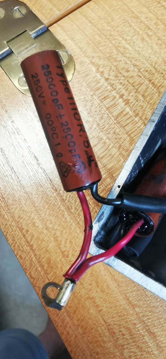

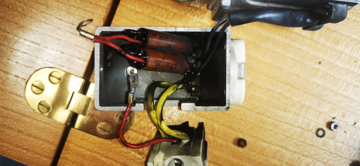

Nabend, gestern abend hat sich wohl der Kondensator in meinem NähmaschinenPedal etwas in Rauch aufgelöst. Was wäre ein passender Ersatz? Der Kondensator hat drei Anschlüsse. Die Maschine ist eine Pfaff 230, das Pedal wohl von einer 330.

Kolja L. schrieb: > Die Maschine ist eine Pfaff 230 Schöne Maschine. Der Kondensatortyp heisst XY-Kondensator, die Werte sind aufgeprägt.
Der sollte passen: https://www.amazon.de/-/en/Interference-capacitor-0-0025uF-Miflex-KSPPpzp-024/dp/B07GLZLS9B
#7062716
Walter T. schrieb: > Der sollte passen: Na ja, 100nF statt der original verbauten 20nF, das kann etwas gross werden. Hier einer der mit 25nF näher dran ist https://www.ebay.at/itm/125303272490 Aber das Plastikgehäuse möglichst nicht in Nahe der heiss werdenden Widerstandsspule einbauen.
MaWin schrieb: > 100nF statt der original verbauten 20nF Ich lese 80nF, aber kann mich natürlich irren.
Danke
#7062856
30nF X plus 2,5nF Y, das "b" im Kreis steht für "Berührschutzkondensator", also die heutige Klasse Y. Richtig verschalten, der Y mit der kleineren Kapazität geht aufs Metallgehäuse!

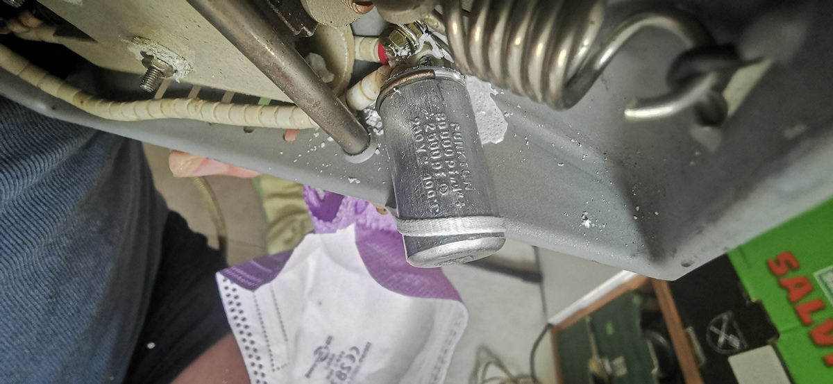

Ich hab auch mal den Kondensator für den Motor angeschaut. Kann mir jmd dafür auch einen aktuellen Typ verlinken? Danke

Kolja L. schrieb: > Ich hab auch mal den Kondensator für den Motor angeschaut. > > Kann mir jmd dafür auch einen aktuellen Typ verlinken? Zeig mal die andere Seite des einzelnen Kondensators.
Kolja L. schrieb: > Notwendig oder nutzlos, das ist hier die Frage Eigentlich braucht man ja nur einmal den Deckel vom Gerät abheben, einen Blick hineinzuwerfen und sich zu fragen: Haben die Ingenieure bei der Entwicklung dieses Geräts ihr Handwerk verstanden? Oder wurde überflüssiger Schnickschnack verbaut? Bis auf den Einfädler hat wohl jede Komponente ihre Daseinsberechtigung. Sonst wäre die Maschine nach mehr als 60 Jahren nicht immer noch als Arbeitspferd beliebt. Zum Kondensator: Leider werde ich aus der Angabe "25000pF + 2500pF" bei einem Kondensator mit zwei Anschlüssen nicht schlau. Ansonsten sehen ja auch die "Original-Ersatzteile" nicht überteuert aus, da ich davon ausgehe, dass da die Beratung vermutlich inklusive ist ( https://www.naehmaschinen-ersatzteile.com/Naehmaschinen-Teile/Kondensatoren/Kondensatoren-fuer-Pfaff/ ).

So ganz gescheit ist die Diskussion nicht! EMV gilt immer noch auch wenn hier einige meinen grenzenlos stören zu dürfen. Als Funkamateur würde ich so einem Störer die Bundesnetzagentur auf den Hals schicken! Das Ding gehört gescheit entstört. Das ist eine ganz simple Entstörkombi und der fehlende dritte Draht ist das leitende Gehäuse!

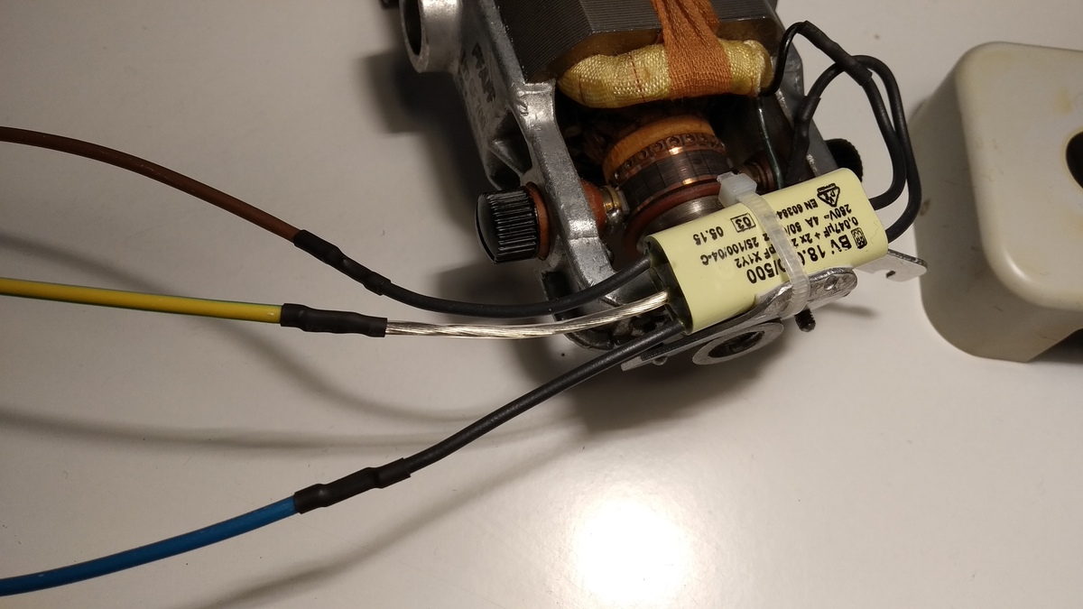

Bei meiner Pfaff habe ich diesen Kondensator verwendet: https://www.elosal.de/waren/ersatzteile/entstoerk/bv1800.php
