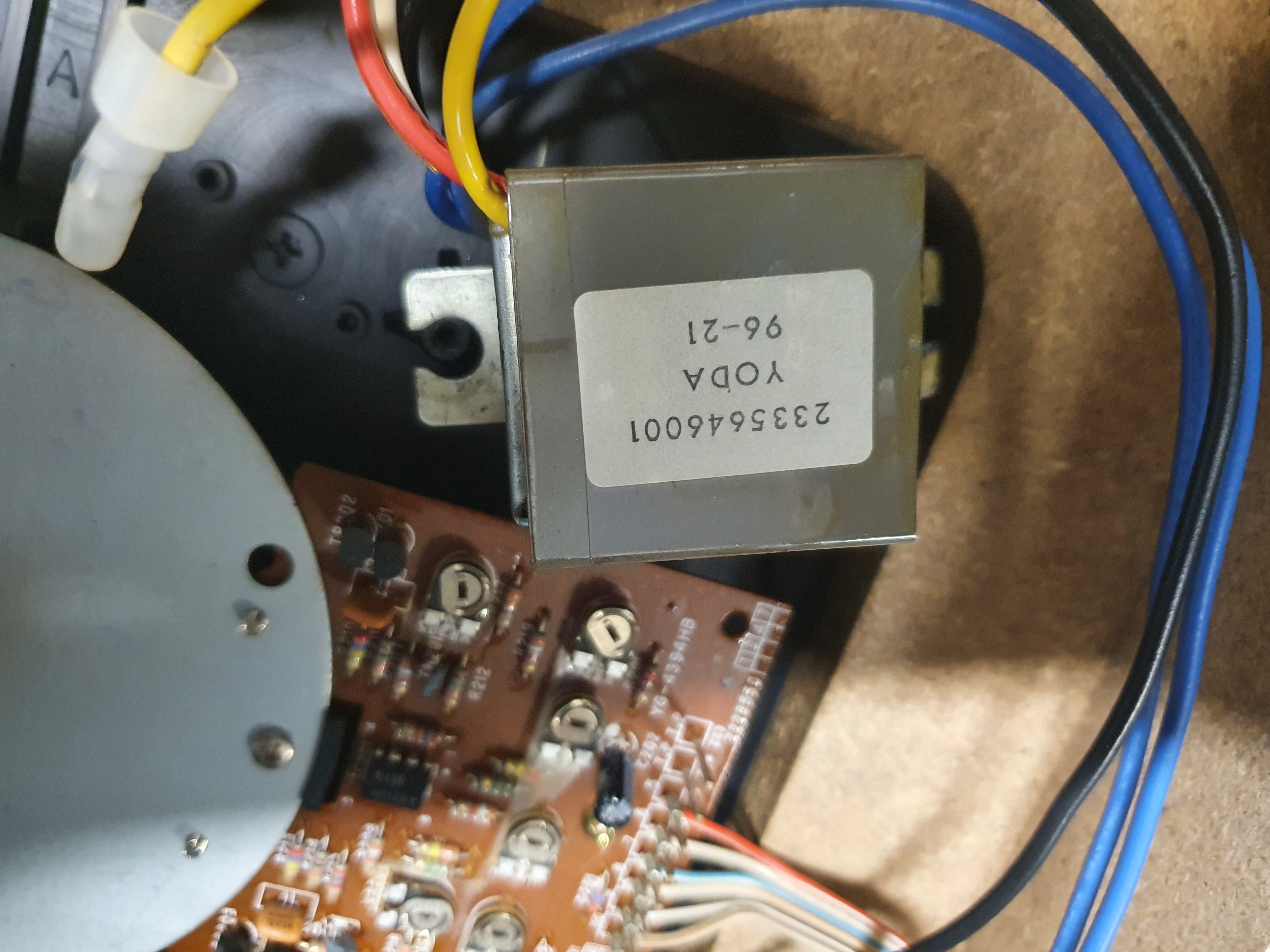

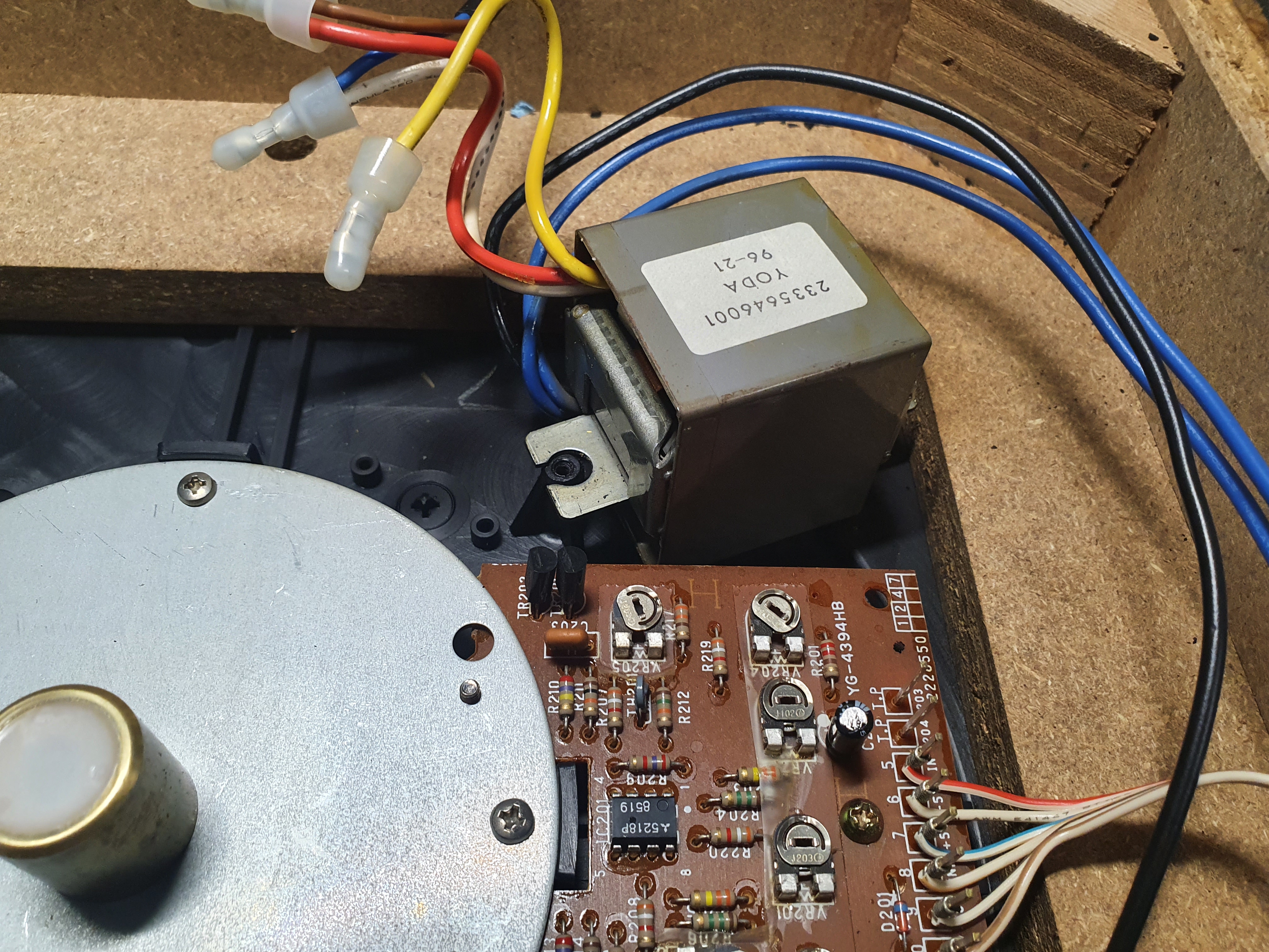

in dem angegebenen Plattenspieler ist der Trafo defekt und muss ersetzt
werden. Bei Aswo und Co. ist das Teil nicht mehr lieferbar. Laut dem
Service Manual vom 35/45/47F ist ein 2x12V 0,22A verbaut. Aus einem
Screenshot der 37er Schaltung kann man entnehmen, dass die mit 2x10VDC
betrieben wird und somit ein 8V Trafo reichen würde.
Kann mir jemand einen passenden Trafo empfehlen.
Vielen Dank und viele Grüße!
Robert
Gast #7062842
Meier B. schrieb:
> 2*12V/300 mA ist doch ein kleiner, gängiger Printtrafo, da geht doch
> fast alles
Die Elektronik sitzt danaben und das was so ein Printtrafo da einstreut
ist nicht ohne. Der Original ist nicht umsonast eingepackt in Mu-Metal.
Irgendein Trafo und er hört dann neben Musik nur Brummen.
Wie Hinz schon sagte, Ringkerntrafo.
Hier reicht ein sehr kleiner. 10VA gibts z.B. zu kaufen, kleiner gibts
die wohl eher nicht.
Gast #7063550
Danke für die Antworten.
Kleine bedrahtete Ringkerntrafos sind kaum verfürgbar. Die beiden Talema
62021 oder 62031 könnten gut passen aber sind nicht lieferbar.
Hat noch jemand eine Idee?
Zur Not wird es der vergoßene Bruder 70021K/31K welcher auf eine kleine
Lochrasterplatine gelötet wird.
Gast #7063651
Ja, das Gerät in eine Fachwerkstatt geben!
Die Große Suchmaschine findet diverse Ringkerntrafos mit 15 oder 10VA.
Gast #7063970
Einfach ein Stecker-NT verwenden. Da streut nix ein in den
Plattenspieler.

Gast #7064801
> Plattenspieler.
Starkröte schrieb im Beitrag #7064755:
> zu einfach :(
Unbrauchbare Ratschläge von Leuten, die eine simple symmetrische
Stromversorgung nicht begreifen. Wobei 12V-AC für 5V-Regler eine recht
sportliche Auslegung ist, die Dinger sollen halt nicht frieren.
Zeige mal ein handelsübliches Steckernetzteil, was 2x12V-AC ausgibt,
hatte ich noch nicht auf dem Tisch.
Es täte auch ein Netzteil mit weniger oder +/- 9V-DC, aber auch das
dürfte kaum handelsüblich sein.
