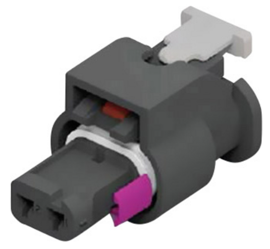

Fredl schrieb:> Normalerweise gilt: Stecker männlich, Buchse weiblich.
Und ist das im Bild gezeigte Teil jetzt eine Buchse oder ein Stecker?
Die Kontakt darin sind übrigens female.
Wolfgang schrieb:> Und ist das im Bild gezeigte Teil jetzt eine Buchse oder ein Stecker?> Die Kontakt darin sind übrigens female.
Also, normalerweise ist es doch so:
Dort wo Spannung ansteht, die Kontakte berührsicher sein müssen, das
sind die Buchsen.
Stecker sind dann die Stifte die in die Buchsen passen.
Das Bild zeigt also eine Buchse.

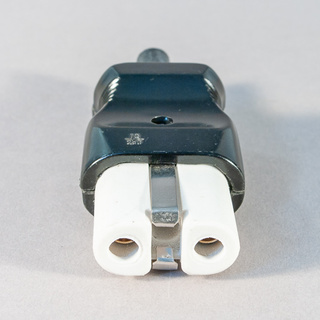

Wollvieh W. schrieb:> Wasserkocher oder Toaster, der einen Kaltgerätestecker hat?
Das gab es zumindest früher bei manchen Wasserkochern. Keine Ahnung wie
die Stecker/Buchsen heißen, aber die Buchse war geschätzt ca. 20-30mm
breit, 10-15mm hoch und aus Keramik?
123 schrieb:> Das gab es zumindest früher bei manchen Wasserkochern.
Da waren dann aber diese Dinger dran ...
https://www.reichelt.de/?ARTICLE=8548
Kaltgerätestecker durften auch früher schon nicht dort verbaut werden.
Diesen Stecker kann man zwar in eine Kaltgerätebuchse stecken, umgekehrt
funktioniert das mit dem Kaltgerätestecker aber nicht.
Und dann gab es noch ganz früher diese (siehe Bild)
Sieht aus wie ein Rasierapparatestecker, ist aber ca. 4x so groß.
