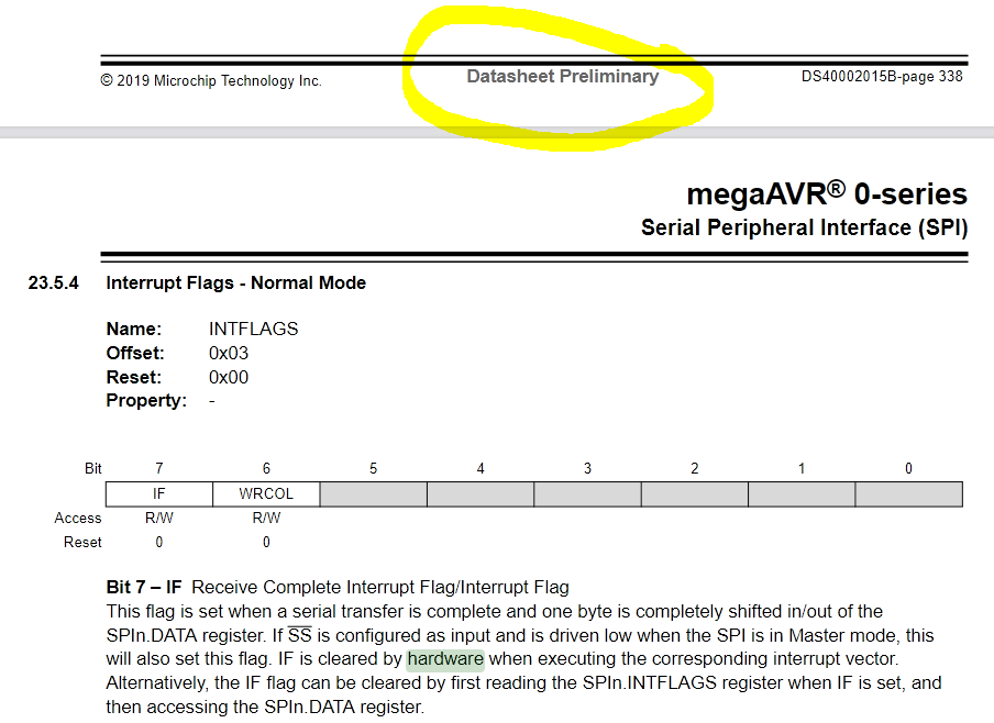

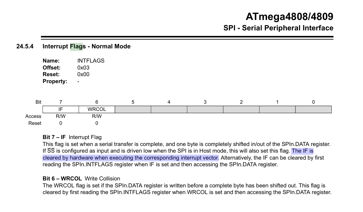

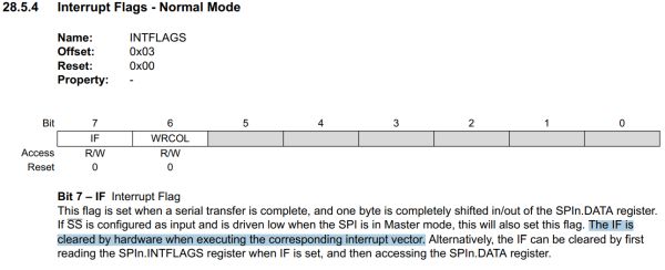

von Ron T. (rontem)
"The (SPI) IF is cleared by hardware when executing the corresponding
interrupt vector"
Falsch seit Jahren.
In allen AVR Series 0/1/2 Controller Dokus.
Microchip macht selbst nach offizieller Bestätigung dieses Fehlers keine
Anstalten, seine Datenblätter endlich entsprechend zu korrigieren.

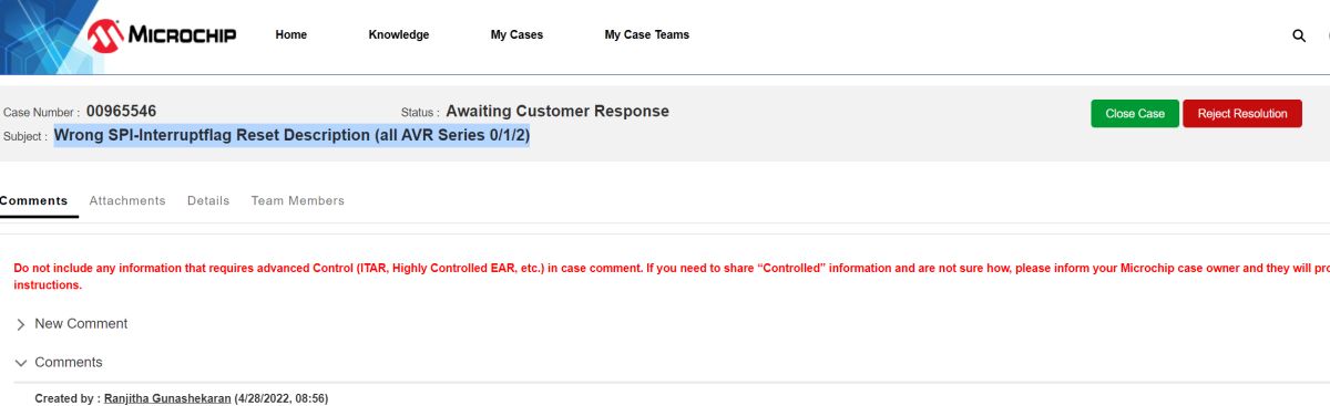

von Ron T. (rontem)
Ich kann mir auch nicht vorstellen, daß diesbezüglich noch niemand bei
Microchip vorstellig wurde. Nachdem ich nun dort selbst aktiv und der
Fehler bestätigt wurde (mein Support-Ticket ließ man mir offen) bin ich
schon auf die nächsten neuen Datenblatt-Versionen betreffender
Controller gespannt!
Sofern sie überhaupt kommen natürlich.

von Rolf M. (rmagnus)
Jim M. schrieb:
> Ron T. schrieb:
>> Wie schauts mit der FakeNews Quote bei anderen Herstellern und ihren
>> Datenblättern aus?
> Das kommt so häufig vor das die Hersteller praktisch immer auch ein
> "Errata Sheet" in der Doku zum Dabla und Manual dazu packen.
> Dort wird bekanntes Fehlverhalten dokumentiert.
Naja, hier gibt's ja zwei mögliche Fehlerarten. Das eine sind Fehler im
Silizium, wo etwas nicht so funktioniert, wie es gedacht war, das andere
sind Fehler im Datenblatt, die das Verhalten falsch dokumentieren.

Was fehlt dann deiner Meinung nach an der Exaktheit der
Fehlerbeschreibung? Im Datenblatt steht, dass das Durchlaufen des
Interruptvektors den Interrupt zurück setzen würde. Genau das passiert
aber nachweislich nicht. Was soll man da noch weiter rumschwafeln?
Man könnte darüber streiten, ob es nun ein Bug der Hardware oder ein
Fehler in der Dokumentation ist. Das kann nur MC wissen. Aber wie auch
immer: Wenn's ein Hardwarebug ist, hat's als Erratum aufzutauchen,
wenn's ein Fehler der Dokumentation ist, hat's korrigiert zu werden und
die Korrektur in der Versionshistorie des Dokuments verzeichnet zu
werden.
Ende der Geschichte.
Und wir wissen ja auch, das es für viele Peripherie in den AVR8
funktioniert. Ich vermute deswegen schlicht und einfach einen nie
korrigierten Hardware Bug im SPI Block und ein Datenblatt, das die
Wahrheit ignoriert.

von Oliver S. (oliverso)
Fpgakuechle K. schrieb:
> Die fRage ist eben, was "executing the corrosponding vector" aus Sicht
> der Dokumentation bedeudet?! Mancherorts steht geschrieben, das man bei
> Abarbeitung der ISR auf das Datenregister zugreift und dann wird das
> Flag gelöscht. Genau so macht das aus Sicht eines IC-Entwicklers (BTW:
> meine Sicht) Sinn. Wenn man dagegen die Doku allein so versteht, das das
> reine Anspringen des Vectors genügen würde, unabhängif davon auf welche
> register der Code dort tatsächlich zugreift, dann hat man die Doku
> überinterpretiert.
„The IF is cleared by hardware when executing the corresponding
interrupt vector. Alternatively, the IF can be cleared by first reading
the SPIn.INTFLAGS register when IF is set and then accessing the
SPIn.DATA register.“
Da gibts nichts zu interpretieren.
Oliver

Unter "executing the corresponding interrupt vector" verstehe ich den
Moment, wo die CPU den Interrupt Vektor anspringt.
Das dies bei AVR diverse Flags außerhalb der CPU (und IRQ Controller)
zurück setzt ist nicht neu. Bei STM32 wäre es hingegen überraschend.
> Doch. "executing the corresponding interrupt vector"
> vector ist ein synonym für Addresse.
Nein. Beim AVR ist ein Interrupt-Vektor eine Instruktion, die ausgeführt
wird, wenn der Interrupt ausgelöst wird. In der Regel nimmt man dafür
einen Sprungbefehl, der dann zum Anfang der ISR springt.
Und laut dem ersten Satz oben, wir bei Ausführung dieses Befehls
gleichzeitig automatisch von der Hardware das Interrupt flag gelöscht.
Auch da gibt's keinen Spielraum für Interpretation.

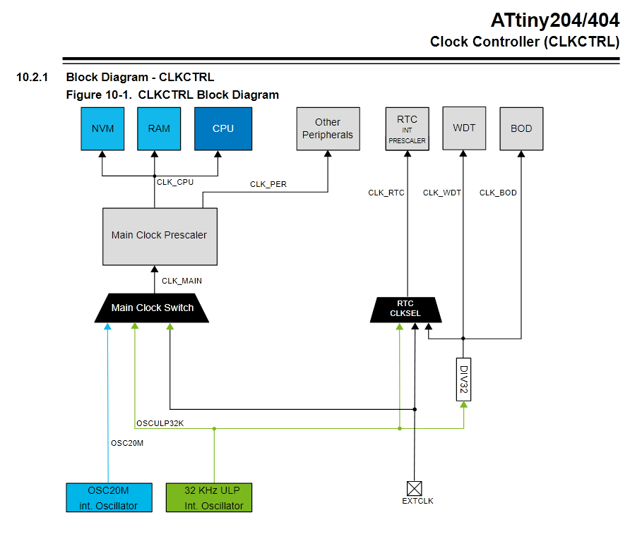

von Fpgakuechle K. (Gast)
>> Zählst du die hier vom TO refenrenzierten tinyAVR® 0-series zu den
>> klassischen AVR?
> Nein.
Anbei auszug aus der series-0 doku, da kann man IMHO schon mehr als nur
eine clock domain erkennen.
> Und eben da könnte der Knackpunkt liegen. Die haben von alten
> Modellen abgeschrieben, die anders ausgebaut sind.
Also passt das µC-Modell bei dem ein abweichendes Verhalten festgestellt
wurde, nicht zu dem µC-Modell auf das sich das angemeckerte Datenblatt
bezieht?!
Da würde ich nicht von 'penetranten Lügen' aka "Dauerhaft FakeNews"
schreiben, zumal es ja in der detaillierten SPI-Beschreibung
realistsicher/fehlertoleranter beschrieben ist. Errare humanum est -
auch in Datenblättern.
von Stefan F. (Gast)
> bezieht?!
Du hast ein Bild von "modernen" (nicht klassischen AVR) gezeigt. Die
Kritik vom TO bezieht sich auf ein Datenblatt eines "modernen" AVR.
Der falsche Text würde hingegen zu einem klassischen AVR passen.

von Ron T. (rontem)
> Meine Erfahrung zeigt, das man sich und anderen leichter tut, nicht von
> 'Fehler' zu reden und'Korrektur' einzufordern, stattdessen v.
> "Missverständnissen", "suboptimalen Formulierungen" sprechen
Was soll der Quatsch?
Die getroffene Aussage ist schlicht falsch und gehört korrigiert. In
allen Series 0/1/2 Datenblättern und das seit Jahren. Warum versuchst Du
das hier zu relativieren? Nachdem sich das Interruptverhalten aller
neueren AVRs geändert hat dürfte es sich mit höchster Wahrscheinlichkeit
auch um keinen Hardware-Bug handeln.
Vom 4808 etwa kann ich berichten, daß das SPI IF Flag ebenso mit dem
Schreiben einer 1 an die Register- Position zu löschen ist. Nach eigenem
Herumtesten. Das ist bei anderen Interruptregistern (richtig
dokumentiert) genauso.

von Ron T. (rontem)
Im übrigen brauchen wir hier nicht lange heruminterpretieren seitdem der
Dokumentationsfehler von Microchip höchstselbst bestätigt ist.

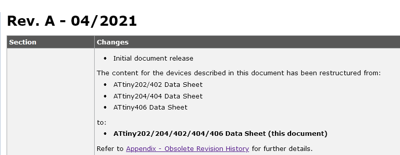

PS: auch den series-0 datasheet steht Datasheet Preliminary (siehe
Anhang)
PSS: Die doku wurde neu strukturiert, deshalb scheint es von dem 2019
series-0 datenblatt keine Updates zu geben. Es gibt sie aber (ist aber
auch nicht der weisheit letzter schluss).
Die Series 0/1/2 hat durchaus Vertreter bei denen dieser Status
überwunden ist. Z.B. beim schon erwähnten 4808.

von Rudolph R. (rudolph)
Hmmm, interessant, bei den AVRs bin ich da nie drüber gestolpert da ich
den SPI nie so langsam benutzt habe das ein Interrupt überhaupt Sinn
gemacht hätte.
https://github.com/MicrochipTech/TB3215_Getting_Started_with_SPI
Ah, ok, in den Beispielen nutzen die den Interrupt im Slave-Mode.
Aber jetzt schaue ich gerade mal interessiert auf das 4809 Datenblatt
und um das nochmal zu zitieren:
"Bit 7 – IF Interrupt Flag
This flag is set when a serial transfer is complete, and one byte is
completely shifted in/out of the SPIn.DATA register.
If SS is configured as input and is driven low when the SPI is in Host
mode, this will also set this flag. The IF is
cleared by hardware when executing the corresponding interrupt vector.
reading the SPIn.INTFLAGS register when IF is set and then accessing the
SPIn.DATA register."
In der Application Note die oben verlinkt ist findet sich das hier:
ISR(SPI0_INT_vect)
receiveData = SPI0.DATA;
SPI0.DATA = writeData;
SPI0.INTFLAGS = SPI_IF_bm; /* Clear the Interrupt flag by writing 1 */
Ist jetzt nur ein Gedankenspiel da ich keinen 4809 habe um das
auszuprobieren.
Und jetzt mal abgesehen davon das da steht, dass das Flag automatisch
gelöscht wird, aber müsste dem Datenblatt nach die ISR nicht eher so
aussehen?
ISR(SPI0_INT_vect)
(void) SPI0.INTFLAGS; /* prepare clearing the interrupt flags */
receiveData = SPI0.DATA; /* the flags should be cleared now */
Also die mit der Application Note vorgestellte alternative Version des
Interrupt-Handling hat doch auch nichts mit dem Datenblatt zu tun?
Das ist ja jetzt nicht so ungewöhnlich das Flags gelöscht werden wenn
man da eine 1 rein schreibt, nur steht das ja so auch nicht im
Datenblatt.
Edit:
https://github.com/MicrochipTech/TB3215_Getting_Started_with_SPI/blob/master/ATmega4809_SPI_Examples/Receiving_Data_as_Slave/main.c
Das ist also schon direkt für den 4809.

von Ron T. (rontem)
Soviel unnütze Konfusion wegen Datenblatt-Fehlern. Echt ärgerlich.
Kann natürlich nicht Aufgabe des Entwicklers sein, sich die richtigen
Informationen irgendwo zusammensuchen und Widersprüche aufdecken zu
müssen.
Im Datenblatt eines AVR128DBxx findet sich in der Beschreibung des
Interrupt-Controllers der richtige Satz "The interrupt flags are not
automatically cleared after the interrupt is executed. The respective
INTFLAGS register
descriptions provide information on how to clear specific flags." bloß
um dann bei der Beschreibung des entsprechenden INTFLAGS das Gegenteil
(siehe Eröffnungs-Posting) lesen zu müssen.
Also nochmal und speziell für den SPI-Interrupt meinen Stand der Dinge:
IF wird beim Eintritt NICHT gelöscht, INTFLAGS muß gelesen und dann aufs
SPI_DATA zugegriffen werden (was man ja dort sowieso macht), alternativ
zum Lesen von INTFLAGS kann auch eine 1 in die IF-Position geschrieben
werden und somit sind neben der Register-Sicherung die Dinge im
Interrupt formal erledigt. Ein nicht gelöschtes IF würde den Interrupt
in hoher Frequenz neu aufrufen lassen- eine schöne Debugging Aufgabe.

von Ron T. (rontem)
Wilhelm M. schrieb:
> In Software genauso.
Auch Du verharmlost.
Die Betonung lag auf 'inkompatibel'.
Das ist keine professionelle Verfahrensweise.
Und auf Bug-Meldungen über Jahre nicht zu reagieren sowieso.
Wilhelm M. schrieb:
> Bei MicroChip gemeldet? Poste mal den Link dazu?
Inwieweit der Fall ohne meine persönliche Anmeldung lesbar ist weiß ich
nicht. Case-Nummer wäre die 00965546, Subject: "Wrong SPI-Interruptflag
Reset Description (all AVR Series 0/1/2)", letzte Reaktion:
"We have reported the bug to the corresponding internal team and
expecting a reply from them.
I will keep you posted once there is an update. Till then, keeping this
case in ACR status"

von Ron T. (rontem)
Wilhelm M. schrieb:
> Die case Nummer wird nicht gefunden.
Du hast sicher Verständnis dafür daß ich dem jetzt nicht auf den Grund
gehe. Wenn es so wäre wär das auch kein gutes Zeichen -  für Microchip.

von Ron T. (rontem)
Wilhelm M. schrieb:
> Da steht: created 28.04.22 ...
Das Datum der letzten Reaktion, ja.

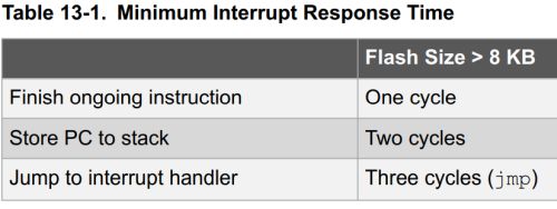

Nun, bei 16MHz Core-Takt und 8MHz SPI-Takt ist 1 Byte auf dem SPI doch
nur für 16 Takte untwerwegs.
Laut Datenblatt braucht der 4809 sogar mindestens 6 Zyklen um in die ISR
zu kommen, also in die nackte ISR wenn sonst nichts gesichert werden
muss.
Für die alten AVR galt mal die ISR braucht mindestens 4 Takte rein und 4
Takte raus.
So dauert das verschicken von einigen Bytes über den SPI länger als mit
Polling, weil die Pausen zwischen den Bytes länger werden und wirklich
was machen kann der Core in den paar Takten ohne Interrupt auch nicht.
Das bringt also nur was wenn man einen niedrigen SPI Takt hat.
Also die angebliche 'Bestätigung' deiner ominösen Fehlerbestätigung
besteht darin das das Support-ticket offen blieb?
> bin ich
Die sind schon lange da und das von dir bemoserte Datenblatt ist vor
Jahren offiziel gecanceled und ersetzt worden.
Und natürlich musste auch prüfen ob das neue Datenblatt auch 'dein'
Device  abdeckt.
von Wilhelm M. (wimalopaan)
Um genau zu sein, scheint es ja noch auf "ACR" zu stehen (awaiting
customer reaction).
> Ja schon, jedoch hat er insofern Recht, dass der Doku-Bug immer noch
> drin ist ...
Nun, das ist vergleichbar mit einer Beschwerde wie "Der Wetterbericht
vom 18. Juli 1877 für Pressburg im "Tagesblatt" ist falsch".
Eine beendete Doku wird nicht korregiert und wer auf Änderungen in nicht
mehr supporteten Dokumenten besteht ist selber Schuld.
Und manchmal besteht eine Update eben darin, das der bemoserte Satz
stehen bleibt, aber im nachfolgenden Abschnitt oder im sonstigen Kontext
"gerade gerückt wird" indem mehr Details genannt werden statt den Kunden
raten lassen was (mit "by Hardware") gemeint sein könnte. Hier ".. the
IF can be cleared by first reading the SPIn.INTFLAGS register when IF is
set and then accessing the SPIn.DATA register"
>customer reaction).
Eben, es fehlen wohl entscheidende Informationen zur weiteren
Bearbeitung wie konkreter Typ, link auf betroffenen aktuelle
Dokumentation und Beschreibung die eine Reproduktion des Fehlers
ermöglicht.
Und erst nach Reproduktion des Fehlers beim Hersteller kann man von
einer Bestätigung reden.
>> drin ist ...
Was ich meinte, ist, dass dies in der gesamten, aktuellen Doku nicht
drin steht, auch nicht in den Errata.
Bei 24MHz Core-Takt würde ich den SPI aber auch auf 12MHz laufen lassen.
Richtig schick wäre ja, wenn die DMA könnten.
> Vergiss es, auf dem Ohr ist Fpgakuechle taub.
Naja was nicht genannt wird, kann auch nicht verstanden werden ...
Also, wenn oben steht, eine Doku, in der lediglich steht, der
IRQ-Request würde bei Abarbeitung per Hardware gecleared, falsch ist.,
dann ist docch eine Fassung v, 21 in der Ergänzt wurde, das , wenn dies
nicht zutrifft, das bit per lesezugriff auf das dataregister
zurückgesetzt werden kann, eine berichtigte Version, oder?
Zumal das konsistent zu der Beschreibung der Änderungen/Erweiterungen im
Interruptsystem der Serie-0 ist, in der erklärt wird, was bei einem
gesharten IRQ-Vector ersatzweise für eine HW Zurücksetzung möglich ist.
http://ww1.microchip.com/downloads/en/appnotes/an1982%20interrupt%20system%20in%20tinyavr%200-%20and%201-series%20and%20megaavr%200-series%2040001982a.pdf
S.6.
Bedauerlich un-aktuell ist dagegen diesbezüglich das Forums-eigene Wiki,
in dem diese und weitere Änderungen (automatische Setzen des IE-bit im
SREG) innerhalb der AVR genannten Familie nicht vermerkt sind.
https://www.mikrocontroller.net/articles/AVR-Tutorial:_Interrupts
https://snowgoons.ro/posts/2022-02-21-atmega-avr-interrupt-handling/
"On the older AVRs, when you enter an ISR, the chip clears the global
interrupt enable flag in SREG. This is what stops interrupts
interrupting themselves. Then, when you exit the ISR, the reti
instruction sets the interrupt enable flag again.
But on the newer “zero series” AVRs  does not clear the interrupt
enable bit when it enters an interrupt service routine!

von Ron T. (rontem)
Immer wieder erstaunlich wie Du Falschaussagen im letzten aktuellen
Datenblatt zu relativieren versuchst und
> S.6.
einem Dokument von 2017 Priorität über viel aktuellere Datenblätter
einräumst. Du pickst Dir immer das Richtige heraus und meinst es reicht,
wenn es hier und dort doch richtig stünde. Doch Du kannst Dich hier
kunstvoll drehen und wenden wie Du willst, Falschaussage bleibt im
(letzten) Datenblatt Falschaussage- und die wurde eben bislang (und seit
Jahren) auch nirgendwo explizit korrigiert.
Ron T. schrieb:
> AVRxDx Datenblätter etwa sind auch schon
> verdächtig lange im Preliminary Status. Ich bleibe dran.
Ich lese da: "AVR128DA final datasheet".
Was die Sache natürlich nicht besser macht.
Wie wir ja schon festgestellt haben, steht unter
14.3.2.1 Enabling, Disabling and Resetting
das man die IFlags zu Fuß zurücksetzen muss.
Wer also nun das DB aufmerksam gelesen hat, stellt also bei SPI fest,
das da ein anderer Satz steht als bei allen anderen Flag-Registern.
Wer also nur ein klein wenig Gespür für die HW hat, wird sofort wissen,
dass das nicht stimmen kann. Ggf. macht man zur Sicherheit einen Test.
Fertig.
Das wird der Grund sein, dass bei MicroChip der case-Counter nicht
übergelaufen ist (ich habe jetzt auch noch einen case eröffnet mit
Referenz auf den von Ron T.). Wer also möchte, das MicroChip etwas
Motivation verspürt, ein Errata dazu herauszubringen, kann das ja auch
machen. Allerdings bezweifle ich aus den oben schon mal dargelegten
Gründen, dass das je passieren wird. Und echt jetzt: ich finde das an
dieser Steller eine lässliche Sünde ;-)

von Ron T. (rontem)
OK und danke fürs Update, wobei ich hier gerade das aktuelle DB-DB im
beschriebenen Status offen habe. Die AVR-DB Version steht ja auch im
Ruf, eine fehlerkorrigierte Version der DA Hardware zu sein :)
Wilhelm M. schrieb:
> Allerdings bezweifle ich aus den oben schon mal dargelegten Gründen,
Das wär doch wirklich lächerlich.
Wilhelm M. schrieb:
> ich habe jetzt auch noch einen case eröffnet mit Referenz auf den von
> Ron T.). Wer also möchte, das MicroChip etwas Motivation verspürt...
Das ist lobenswert und zeugt doch von einem Rest Hoffnung. Danke.
Grundsätzlich geht es hier und mir ja nicht um Details sondern um mehr
Engagement bei der DB-Qualität.

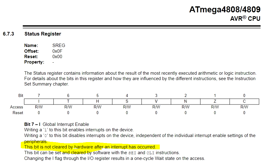

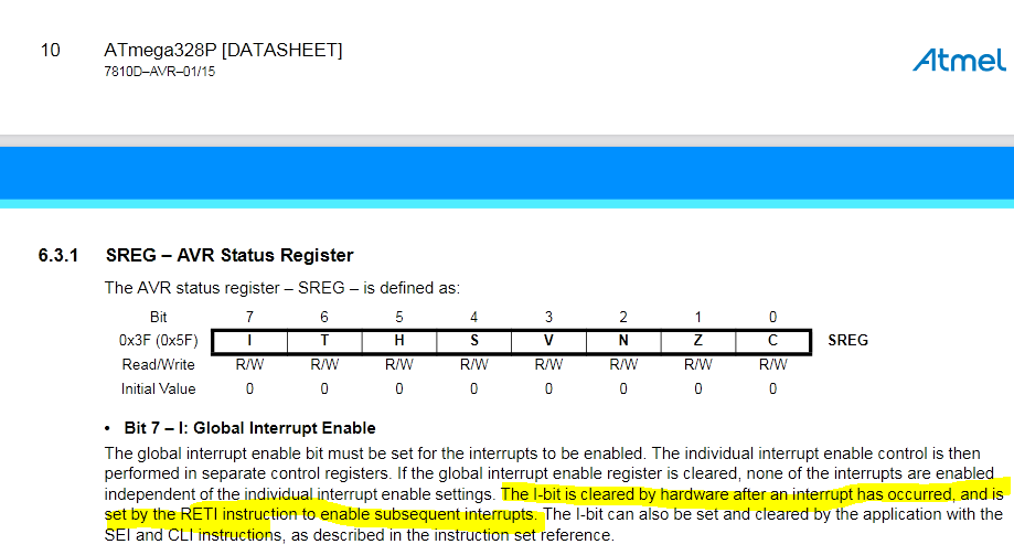

>> Naja, bei einer kurzen Stichprobe in den Dokus war schon eine solche
>> Verhaltensänderung im SREG beschrieben.
> Tatsächlich? Wo?
Anbei Beispiel f. serie-0 (4808: 'not cleared') und 'klassisch (328:
'cleared').

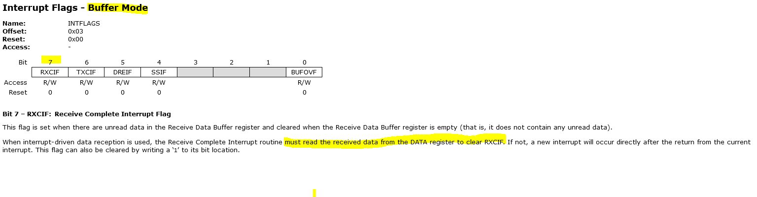

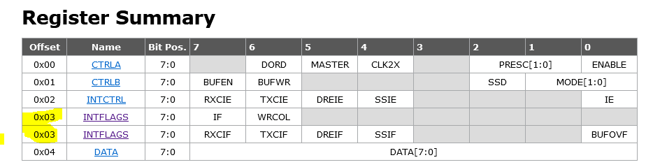

Wilhelm M. schrieb:
> Ich denke, das sollte ein Positivbeispiel sein, wo das DB eben nicht
> durch copy-n-paste zusammen geklickt worden ist, sondern der Inhalt
> erfolgreich der neuen DA/DB/DD/EA Serie angepasst wurde.
Das Problem ist eher das zusammengestückelte Wissen beim Anwender, der
sich einfach irgendeine Zeile aus den Datenblätter/Dokumentensatz reisst
("weiteres Mitglied der AVR-reihe") und sich alles weitere aus diesem
Fetzen ableiten will ('dann ist ja auch das Interrupt-verhalten wie
immer') oder ableiten muß, weil bspw. im hiesigen AVR-Tutorial eben
nicht auf die signifikanten Unterschiede zw. Series-0 und Vorgänger
eingegangen wird.
Beim Interrupt-enable sind diese Unterschiede noch relativ kompakt im
Datenblatt zu finden, da es eine zentrale Komponente ist.
Dagegen verhält sich das hier exemplarisch eröterte IR-bit des
SPI-Modules stark abhängig von den Betriebsarten (Buffer/normal,
Master/slave, read/write) so das es gleich zwei Register-bit Tabellen
für die gleiche Adresse gibt (siehe Anhang, aus tiny-series 0). Es
'gibt' eben dieses IR-bit nicht in allen Betriebsweisen dieses
Peripherals, in vielen Modi ist es durch das RXCIF-bit an gleicher
Position 'ersetzt'. Nur verhält sich eben das RXCIF-bit anders als das
IF-bit.
Da verwundert es nicht, das einer vergeblich auf ein Verhalten setzt,
was er aus anderen Datenblättern oder aus anderen Modi kennt. Oder ohne
genaues nachlesen schlichtweg erwartet "weil es schon immer so war".

von Ron T. (rontem)
Kurzes Update 8 Wochen nach Meldung: Null Reaktion
Letzter Status im "Case 00965546":
expecting a reply from them"

von S. Landolt (Gast)
DerEinzigeBernd schrieb im Beitrag #7100953:
> Das per Hardware automatisch gelöschte ist das Bit 7 (I-Bit) im SREG ...
Das gilt nur für die 'Klassischen', nicht für die hier Diskutierten,
hier gilt:
"This bit is not cleared by hardware while entering an Interrupt Service
Routine (ISR) or set when the RETI instruction is executed"
Da sind sie nicht die Einzigen, die das expecten
Ist ja nicht deren Zeit, die die Leute beim Suchen von "Spezialeffekten"
vertun.

von Ron T. (rontem)
Das Unglaubliche ist nach Jahren der Desinformation geschehen.
Wenn auch nur bei einem allerersten Vertreter der Series0/1/AVRxDx.
Wenn auch erstmal zaghaft nur in der Online-Doku.
Ein Fehler im Datenblatt wurde korrigiert (siehe erster Beitrag).
https://onlinedocs.microchip.com/pr/GUID-7A426C50-A481-452C-9888-A56EDDDD2EC5-en-US-4/index.html

Reden wir nochmal über den Interrupt-ungünstigsten Maximalfall am
Beispiel eines modernen AVRxDx.
Rudolph R. schrieb:
> Bei 8 MHz SPI and 16 MHz Core Takt macht das
wenn ich das richtig sehe gut 1000 ns für ein SPI-Byte / 62 ns für einen
Clock = 16 Clocks/SPI-Byte.
Rudolph R. schrieb:
> Ich habe EVE Displays mit 8MHz SPI benutzt, damit dauert ein
> Display-Update immer noch so 1ms oder länger. In der restlichen Zeit
> zwischen den Updates kann der Controller dann seine eigentliche Aufgabe
> machen.
Erwähnte 16 Clocks für ein SPI-Byte langen dann um
a- Interruptflag abzufragen
b- Interruptflag durch Lesen von SPI INTFLAGS+DATA rückzusetzen
c- das nächste Byte zu laden
d- das nächste Byte auszugeben
e- in der Schleife zurückzuspringen ?
Eher nicht. Maximale 8MHz SPI Speed- Ausgabe vieler Daten sind hier also
auch ohne Interrupt kaum erreichbar. Die Interrupt-Lösung (spart a ein)
kommt durch 6 Clocks Interrupt-Eintritt, 6 Clocks Interrupt-Return, 2
Clocks SREG Sicherung und beispielsweise 4 Clocks MOVW Sicherung von
zwei Register-Pärchen = 18 Clocks bürokratischen Mindestaufwands + b/c/d
definitiv auf ein paar Clocks mehr. Das hat aber den Vorteil daß die
Ausgabe vom Hauptprogramm entkoppelt ist und dieses wenigstens mit einer
Instruktion zwischen jedem Interrupt weiterläuft (bei 1000 Ausgabe-Bytes
also immerhin 1000 weiteren Instruktionen). Das etwas hinausgezogene
Display-Update sollte doch hier eigentlich zu verschmerzen sein.

von c-hater (Gast)
Was'n das für'n Unsinn? Interrupt-Entry dauert vier Takte (und nicht
sechs), Interrupt-Exit ebenfalls vier (und nicht sechs). Das war bei den
klassischen AVR8 so (außer in gewissen Sonderfällen, z.B. 20Bit-PC
und/oder externer RAM) und ist bei den AVR128DxWeissDerFuchs immer noch
genauso. Denn die haben weder einen 20Bit-PC noch externen RAM.
> 2 Clocks SREG Sicherung
Zum reinen Daten-Umschaufeln braucht man die MCU-Flags nicht zu
behelligen und dementsprechend auch das Flagregister weder sichern noch
wiederherstellen.
Also in richtigen Sprachen braucht's hier nur zwei Instruktionen: ein ld
und ein st. Also schlimmstenfalls vier Takte pro Byte Payload. Bei den
AVR128DxWeissDerFuchs (und auch den anderen neueren AVR8) ist es aber
weniger, denn die können st in einem Takt.
Hinweis: alles o.g. bezieht sich insbesondere speziell auf den
Anwendungsfall von S.Landolt, wo sich das besonders gut ausnutzen läßt.
Die genannten Timings sind aber durchaus allgemein gültig.

von Ron T. (Gast)
Ein gutes halbes Jahr später gibt es die offizielle "Problemlösung" zu
diesem Fall. Ich zitiere:
"Der Fehler wurde dem entsprechenden Tool Team gemeldet und wird in
Zukunft behoben ... die Fehlerbehebung wird in jeder neuen
AVR-Datenblatt Aktualisierung enthalten sein ... wir haben noch keinen
festen Zeitplan"

von Ron T. (Gast)
So schaut die korrigierte Version aus
