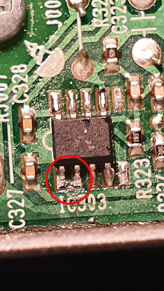

SOIC-8 Kontakte am pcb beim Löten überbrückt - noch zu retten?
Gast #7063704
wie immer war das Glück auf meiner Seite und gerade beim letzten von 9
auszutauschenden ICs war ich anscheinend zu lange mit dem Kolben dran
oder es war zu heiß, keine Ahnung was ich falsch gemacht habe ... auf
jeden Fall ist eine Brücke entstanden, die ich scheinbar nicht mehr weg
bekomme.
Habe schon mit Entlötlitze versucht den Lötzinn weg zu bekommen, aber
wie man sieht bleibt es trotzdem da.
Ich habe nun eben einen kurzen drinnen, der schoni raus sollte davor ich
das ganze wieder an den Strom hänge.
Ich möchte das unbedingt irgendwie retten (lassen) - gibt es eine
Möglichkeit diese Brücke noch zu reparieren?
Ich habe schon versucht mit dem Lötkolben zwischen den kontakten das Lot
wegzuziehen, aber erfolglos.
Wie würde man da vorgehen?
Danke,
merow

merow schrieb:
> gibt es eine Möglichkeit diese Brücke noch zu reparieren?
Kein Ding.
Alleine Flussmittel drauf und erneut heiss machen kann schon helfen.
Wenn es ungeeignetes Lötzinn ist (Mischung bleifrei auf Platine und
bleihaltig im Lötzinn ?) dann neu viel Lötzinn auf beide Pads, und
wieder abnehmen, z.B. mit deiner Entlötlitze (ich klopf aber auch gerne
die Platine mit noch flüssigen Lötstellen mit der Unterkante auf den
Tisch, Augen zu).
Wenn irgendwas ganz merkwürdig ist, kann freikratzen der heissen Pins
helfen, mit Stecknadel oder Lötspitze.
#7063761
Mit der Stecknadel zwischen den beiden Pins hebeln.
Ich habe den Verdacht, dass sich in solchen Fällen das Lot entmischt und
z.B. reines Zinn stehen bleibt, daher auch die rauhe Oberfläche. Das
Zeug wird nicht mehr heiß genug. Verdünnen mit ordentlichem Lot wie es
MaWin schreibt wäre damit einfach ein Ersetzen durch die richtige
Legierung, die wieder richtig fließt.

Sicher daß das nicht so gewollt ist?
Ich seh da auch einen Footprint mit 10Pads und auf den freien Pads wurde
auch rumgebraten. Sicher daß das der richtige IC ist? Wenn ja, könnte
das IC auch "rechtsbündig" drauf gehören, dann wäre die Brücke sicher
auch notwendig.
Nimm dir erstmal das Datenblatt vom IC und guck dir an, ob die Brücke
nicht gar Absicht ist.
Du verwendest generell zu viel Lötzinn. Ersetze einen Teil davon durch
Flussmittel ;-)
