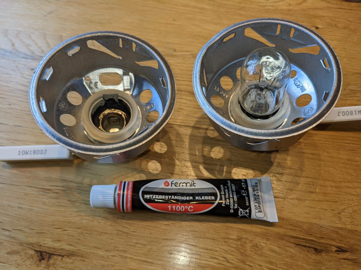

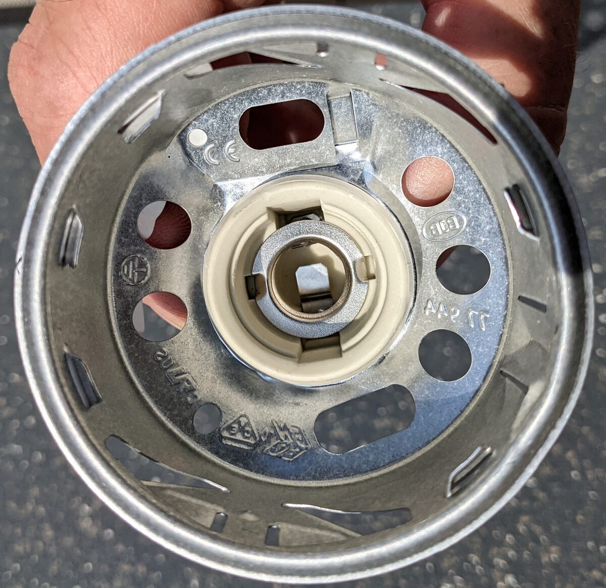

Ich suche einen Kleber für eine Pizzaofenlampe.
In dem Ofen ist eine Lampe mit Keramikgehäuse, in der Fassung ist ein
Metallring (E14) beim leutmittelwechsel löst sie oft der E14 Ring.Ich
möchte den Ring mit dem Keramikgehäuse dauerhaft verbinden.Der Ofen hat
immer 400 Grad.Gibt es Kleber oder andere möglichkeiten?

Kannst du mal ein Bild schicken? Vielleicht kann man das über einen
Formschluss lösen.

Eines ist sicher: Der Kleber kostet mehr als eine neue Fassung .
Du mußt die Fassung herausnehmen, den Ring herausnehmen und schauen, ob
sich durch Verformung des Rings eine Verbesserung ergeben  k ö n n t e .
Meist liegt das (Kontakt-)Problem auch einfach nur daran, daß der
-Kontakt in der Fassung- für die Spitze der Glühbirne zu weit unten ist,
und sich daher der Glaskolben am Ring 'festfrisst'.  *also erstmal
Kontakt aufbiegen* , und dann nicht zu stark festziehen. Es reicht ja ,
wenn´s leuchtet.

Hast irgendwo keinen Bach mit --LEHM-- , oder TON , den könntest
'brennen'.
Warum biegst nicht einfach ein bisserl herum dran ?! Hat eh Haltenasen .
Und So wie das Pickerl aussieht ist die Lampen-Fassung neu !
Adolf F. schrieb:
> Ich werde versuchen ein Loch in die Fassung zu bohren,
Oder Schleifen, bohren in Keramik ist nicht einfach.
> und mit einer Schrube zu sichern
Ein Belchgebiegel oder ein Nugel reicht auch.
> plus Klebstoff.
Nope, Klebstoff sucks!
