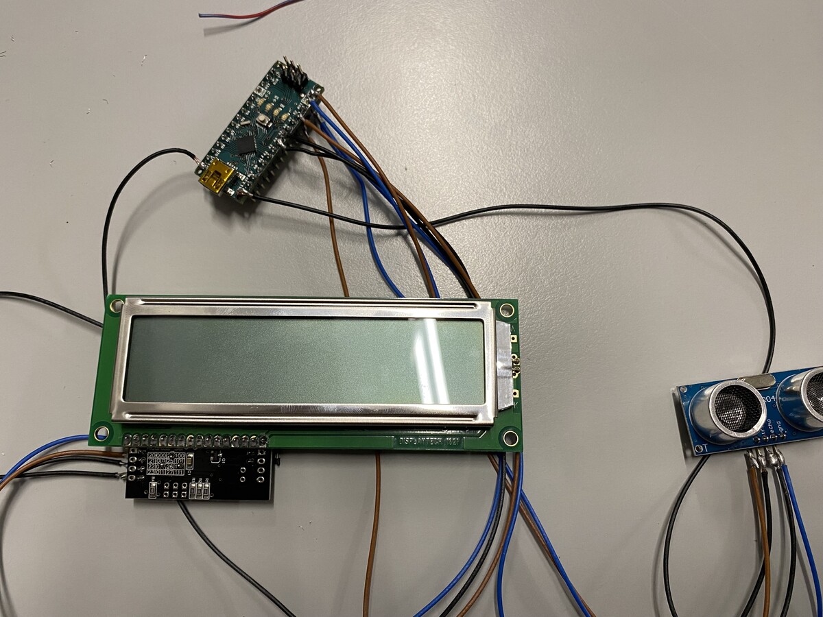

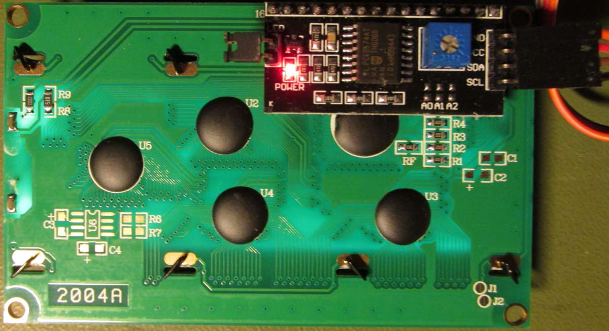

Hey Leute,
auf meinem Display sehe ich kein Text, aber man sieht, dass es sich mit
der der "delay" Zeit aktualisiert. (wird kurz dunkler jede Sekunde)
Den Poti kann ich drehen wie ich will. Es ändert sich nichts.
Auch wenn ich das Board anstatt über der PC mit der VIN versorge
Ich möchte mir mit einem Ultraschall Sensor den Abstand angeben lassen.
Den I2C Controller kann ich finden (SDA/SCL richtig angeschlossen)
Das Display ist ein 162F-FC-BC-3LP von DISPLAYTECH
A4 = SDA
A5 = SCL

von Stefan F. (Gast)
Stelle mal die Kontrastspannung richtig ein. Meistens ist dazu ein Poti
vorgesehen.

von Timo N. (tnn85)

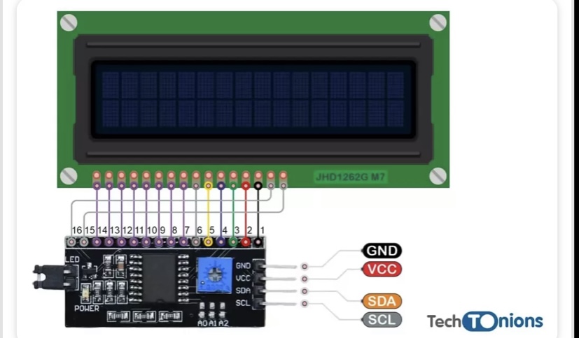

Ist das  nicht so ein PCF8574 LCD Modul? Kann es sein, dass es komplett
falsch herum angelötet wurde? Bei mir verschwinden die unter dem LCD
Display, wenn ich die anlöte.
Hab jetzt nicht ins DaBla geschaut, aber sieht für mich falsch aus.

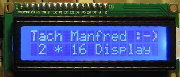

von Manfred (Gast)
Dirk B. schrieb:
> LiquidCrystal_I2C lcd(0x27, 16, 2);
Ich vermisse auch #include <Wire.h>
Suche fertige Beispiele, die Initialisierung sieht bei mir anders aus:
LiquidCrystal_I2C lcd(0x3F, 2, 1, 0, 4, 5, 6, 7, 3, POSITIVE);
lcd.begin(16,2);
Spiele mal den Anhang auf, der ist nicht wirklich sinnvoll, aber damit
sollte sich etwas im Display bewegen. Je nach Version des I2C-Adapters
die Adresse anpassen, Du scheinst ja 0x27 anstatt 3F zu haben.
Timo N. schrieb:
> Kann es sein, dass es komplett falsch herum angelötet wurde?
War auch meine erste Idee, aber, wenn man es hinten auflötet, ergibt das
die gleiche Belegung - sollte also passen.
von Gerald B. (gerald_b)
Außerdem gibt es neben dem PCF8574 noch einen PCF8574A. Die Chinesen
sehen das nicht so eng und bestücken, was da ist. Der A-Typ hat einen
anderen Adressbereich, beide Versionen lassen sich auf 8 verschiedene
Adressen jumpern. Es kann auch sein, das die Adresse auf der
Leiterplatte fest verdrahtet ist.
Du tust gut daran, auf dem Arduino temporär einen I2C Scanner zu
installieren und die real verwendete Adresse rauszufinden u. ggf. die
Adresse in deinem Programm entsprechend zu ändern.

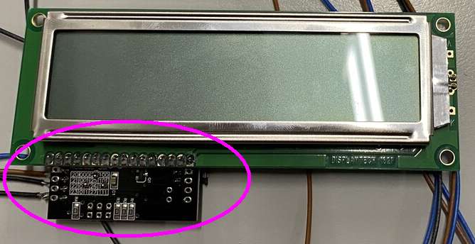

von Manfred (Gast)
Manfred schrieb:
> sollte also passen.
Auaaaahhh - Bild nochmal angeschaut, Kommando zurück - das I2C-Modul
ist tatsächlich 180° verdreht drauf, so wird das nichts.
Kann man eventuell über dessen Initialisierung lösen, falls es nicht
gestorben ist - die Belegung suche ich jetzt nicht nach.
von Gerhard O. (gerhard_)
Manfred schrieb:
> Manfred schrieb:
>> sollte also passen.
Das I2C Modul ist richtig drauf. Ich habe meins vor mir liegen mit dem
identischen LCD Modul und es funktioniert einwandfrei. Die 4 Anschluss
Punkte müssen an der linken oberen Kante sein. Pin1 vom LCD und Pin1 vom
I2C müssen zusammen gelegt werden.
Sehe es Dir nochmals an.

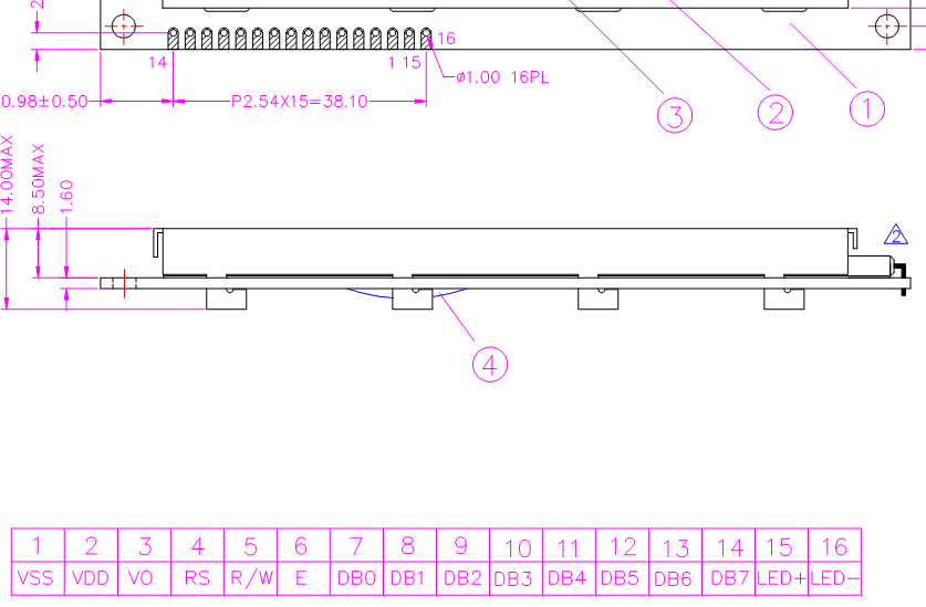

von Timo N. (tnn85)
Schau mal bei ihm sieht man die Unterseite des Moduls, wenn man von oben
auf das Display schaut. Die Unterseite schaut bei ihm aber über das
Display hinaus.
Bei deinen Bildern ist die Unterseite des Moduls unter dem Display und
von diesem verdeckt (schaut also nicht über die Kante des Displays
raus).
Es ist bei ihm vermutlich falsch draufgelötet.
Er hätte es über die Kante des LCD löten können, wenn dann aber die
ganze bestückte Seite des Moduls nach oben schauen würde.

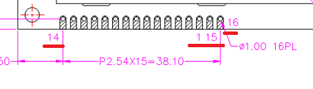

Timo N. schrieb:
Ich bin nicht sicher was ich bei ihm sehe. Wenn Die PI1 Zuordnung links
nach rechts wie bei mir ist, dann müsste es schon funktionieren. Das
Problem bei seinem LCD Modul ist, dass die Anschlüsse links unten
angeordnet sind und das I2C Modul etwas Abstand braucht wenn es wie
üblich installiert werden soll. Das ist bei ihm aber nicht möglich wenn
keine 10mm Abstands Header verwendet werden. Bei den üblichen LCDs mit
Anschlüssen am linken oberen Ende, könnte man das I2C Modul mit nur
2.5mm Abstand draufloeten.
von Manfred (Gast)
Vergleiche mal mein Bild / Dein Bild mit dem im Eröffnungsbeitrag - Dirk
hat das I2C Modul 180° verdreht aufgelötet.
Manfred schrieb:
Hast recht!
Jetzt fällt mir auf, dass das ein ganz anderes Modul ist. Da müsste man
erst mal wissen auf welcher Basis es beruht. Es gibt auch I2C LCD Module
mit dem MCP23017 drauf. Die Rückseite von meinem Modul sieht gänzlich
anders aus. Es wäre vom T.O. wichtig uns mitzuteilen welches LCD er
verwendet und welches I2C Modul er hat. Ich kenne seines nicht.

von B. W. (yesitsme)
Das Pinout von dem Display scheint nicht so ganz trivial zu sein...
https://docs.rs-online.com/f6e9/0900766b80f5299b.pdf
S.h. 7.1
-> 14 - 1 , 15 , 16
von Schlaumaier (Gast)

von Manfred (Gast)
Die Belegungsreihenfolge ist wie bei den 1602 Chinesen, also nichts
besonderes - vergleiche Datenblatt mit Foto.
Die Falle: Bei den Chinesen sitzt die Anschlußreihe oben links, bei
diesem Display aber unten links.
Also mal messen, ob an 1-2, den beiden linken Pins, die
Versorgungsspannung korrekt anliegt. Unklar bleibt, was für eine
I2C-Platine er dort verwendet hat, die sieht anders als die verbreiteten
Chinesen aus.
Ich seh schon... die Zahlen sind nur Dekoration.

von Christian M. (christian_m280)
:-) Wie es aussieht, sind 1...14 umgekehrt, und dann die
Hintergrundbeleuchtung doch noch hintendrangewürgt...
Gruss Chregu
Dieses implizite Typecasting bringt allerdings auch einige Tücken mit
sich. So richtig intuitiv finde ich es nicht.
von Dirk B. (bau3r)
Danke für die vielen Antworten.
Lag wirklich dran, dass 1-14 gedreht sind… So ein Schwachsinn. Aber gut.
