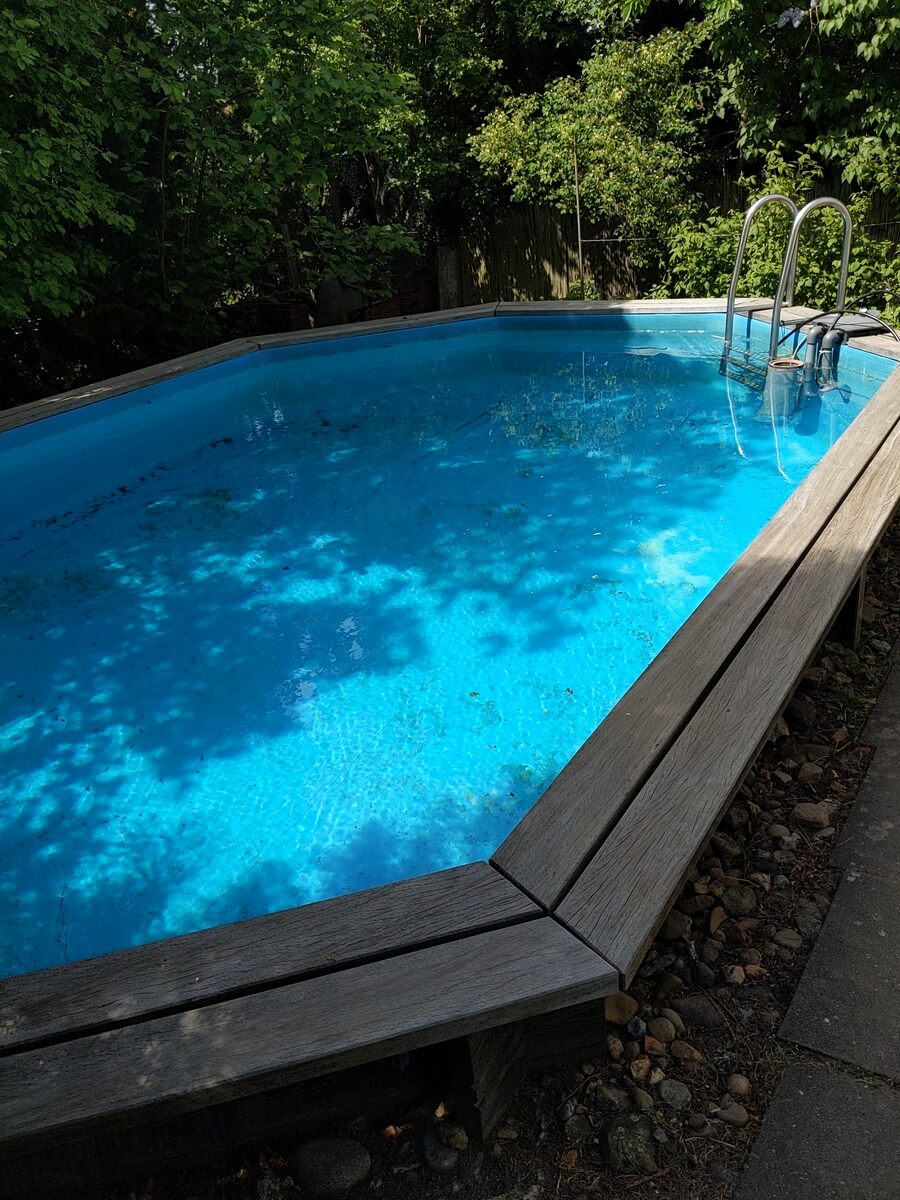

Der Motor (auffsteckgetriebe Motor der Firma Framo Morat,Modell
Compacts) unserer  Poolabdeckung scheint defekt zu sein .Manchmal
reagiert er einfach nicht auf den auf/zu Schalter .Zum Glück kann ich
dann doch noch (bis jetzt ) die Sache retten indem ich mit irgendwas
hartem auf das Gehäuse vom Motor klopfe ,dann geht er wieder .Der
Pooltechniker meint da ist etwas oxidiert im innern was das leiten  des
Stromes verhindert .Als Lösung schlägt er dann nur den kompletten
Motorwechsel vor (wären dann um die 4000€).Er meint auch das der
Hersteller keine Ersatzteile liefert da das Geschäft mit dem Verkauf von
neuen Motoren vorteilhafter (für den Hersteller)wäre (danke du die
Ehrlichkeit). Gäbe es da  nicht irgend eine einfachere (und günstigere)
Lösung ? Sind vielleicht nur die Kohlebürsten oxidiert?Der Motor liegt
halt schon immer sehr nahe am Wasser (knapp über der Oberfläche ) und
kriegt halt wahrscheinlich schon das eine oder andere an Feuchtigkeit ab
Weiss jemand irgend ein Rat zu geben ?

Dann schau doch erst mal wie er funktioniert! Wenn er natürlich schon
einige Jahre unter Feuchtigkeit gelitten hat, wären Kontaktprobleme
nicht ganz auszuschließen. Bisher sehe ich kein Foto mit dem aktuellen
Zustand.

Feste klopfen hilft, dann sind Oxi-Probleme nicht ganz unwahrscheinlich,
oder "klopfst" Du zufällig unbewusst auf irgendeinen Endschalter?
Läuft der denn nach "klopfen" kraftvoll und gesund?
Falls ja, dann kann es von rostigen/klemmenden Kohleführungen oder deren
Federn bis zu gammeligen Kollektoren alles sein.
Das wäre "poolmässig-üblich" und nix schlimmes, kommt natürlich darauf
an was Du so alles machen kannst.
Motor ausbauen und zerlegen, Fotos hier senden...
Was hast Du denn für technische Möglichkeiten?

Es könnten aber die Führungsschienen der Bürsten, oder die
Steckkontakte der Kohlen vergammelt sein.
--> Motor bzw. Motor Gehäuse aufmachen, Fotos machen, hier reinstellen.
Oder selbst genau draufschauen auf den Motor ob da was vergammelt
aussiehnt.

Es gibt Motor- Reparaturwerkstätten. Wenn Du sicher bist, dass der Motor
es ist, suche nach 'Motor Reparatur'
In Nürnberg gibt es z.B. Viertel Motoren, Rock Motoren in Abenberg.
Die setzen den Motor incl. neu wickeln wieder instand.

Laut
https://de.framo-morat.com/produkte/aufsteckgetriebemotor-compacta/
(die genaue Type zu wissen wäre nicht schlecht gewesen)
könnte in dem Gehäuse mehr als nur Motor und Getriebe sitzen:
"Vielfältige Optionen:
- Integrierter mechanischer Schaltautomat
- Integrierte Sicherheitsendschalter
- Explosionsschutz nach ATEX 95
- Strahlwassergeschützt (IP65)"
Es muß nicht mal der Motor selbst sein. Vielleicht findet sich mit
Glück jemand, der Dir das Ding für (was er halt will) durchcheckt
hier?

OP #7064332
Danke schonmal für die Antworten ,
Natürlich sind meine Motortechnik Kenntnisse nicht die besten(dafür
Frage ich hier ) ,aber ich würde mich nicht scheuen den Motor Mal
aufzumachen( ja und ich schalte den Strom vorher aus ) und
reinzuschauen.Werdeal nachschauen was für ein Modell das genau ist .Das
mit dem Preis waren 4000 ,so laut Firma die den Motor eingebaut hat(die
sagen auch das es keine Ersatzteile gibt ..) .Die Firma direkt  hab ich
nicht gefragt ,aber hab auch auf deren Homepage gesehen das es doch
Ersatz und Service gibt .Werde  mich Mal diesbezüglich besser
informieren.
