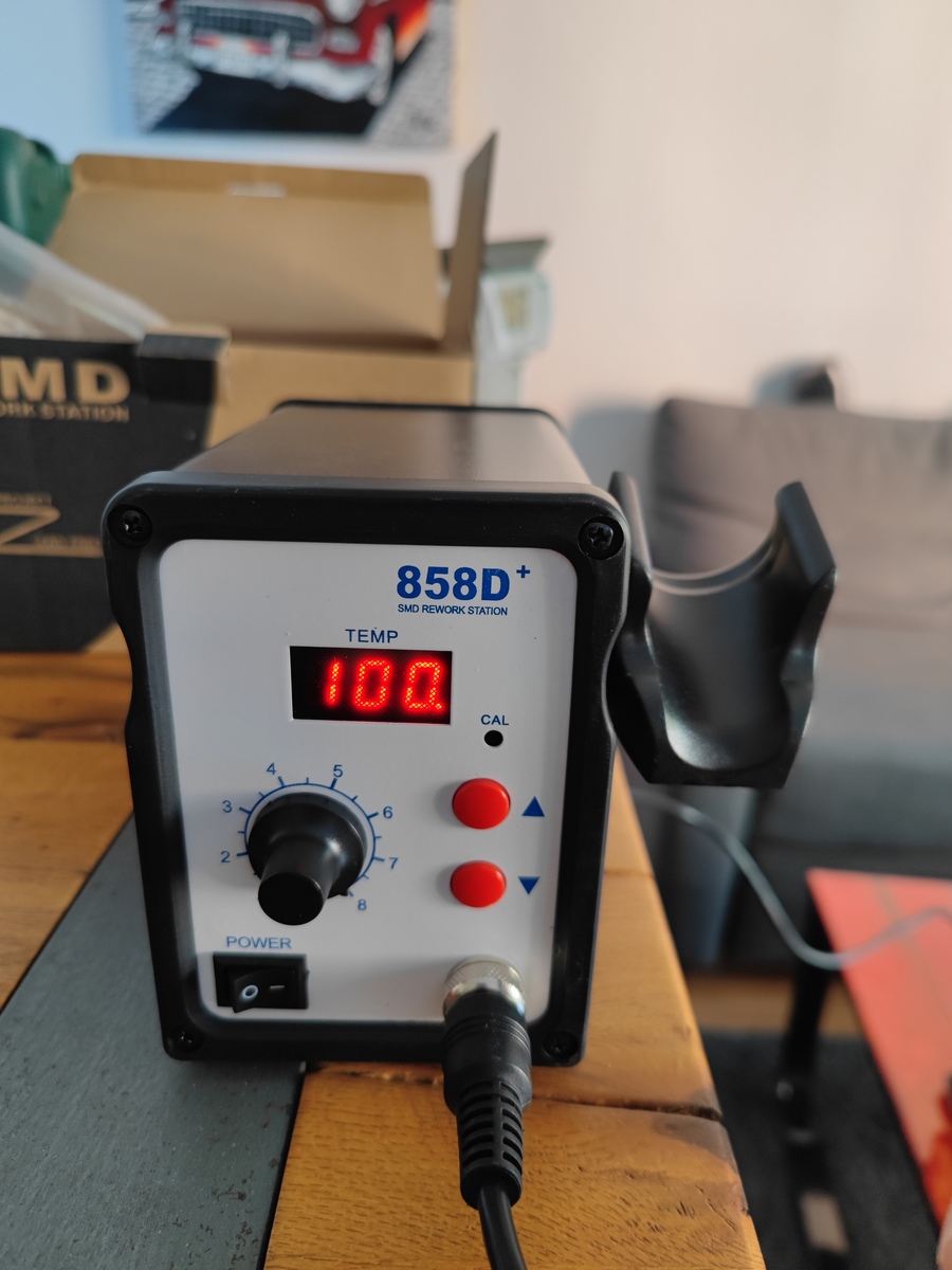

Ich hab mir bei AliE für 37 € so einen 858D+ Nachbau zum rumprobieren
bestellt.

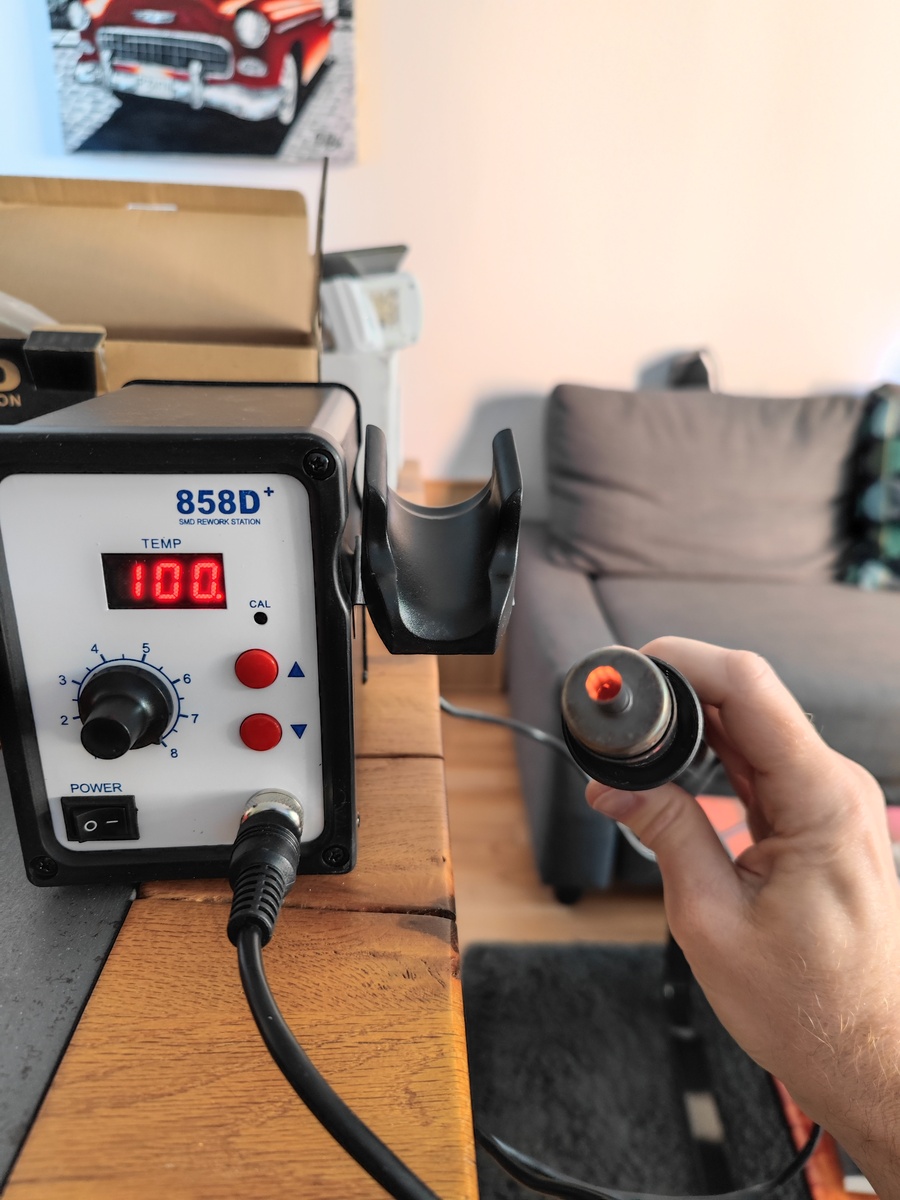

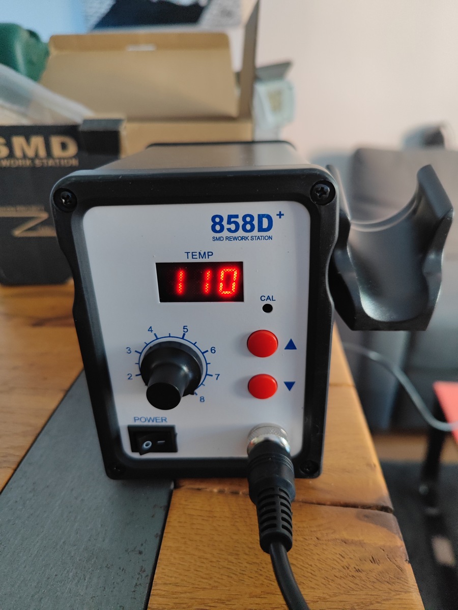

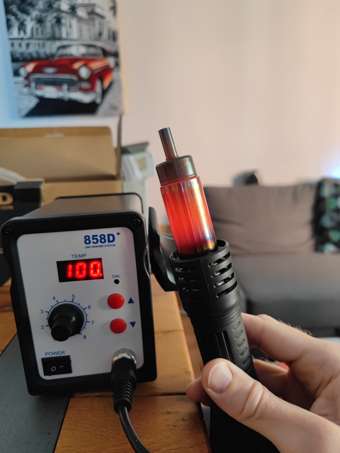

Kam heute an, aufgestellt, angeschalten - zeigte immer 100 Grad an, egal
was man einstellte. Wenn man die Schwelle zum Aufheizen überschritten
hat (z.B. 110 Grad), dann heizte das Ding immer nur auf Volllast und es
begann kurz darauf zu glühen. Siehe nette Bilder :-)
Der Verdacht fiel sofort auf den Thermistor. Handgerät aufgeschraubt,
geschaut welche 2 Leitungen für den Thermistor sind und mich über die
Lötbrücke gewundert. Leider habe ich davon kein Bild gemacht.
Lötbrücke zwischen den 2 Kabeln des Thermistors entfernt, alles
nachgelötet, läuft.
Jetzt ist nur die Frage ob und wenn, wie am geschicktesten grob
"kalibrieren".

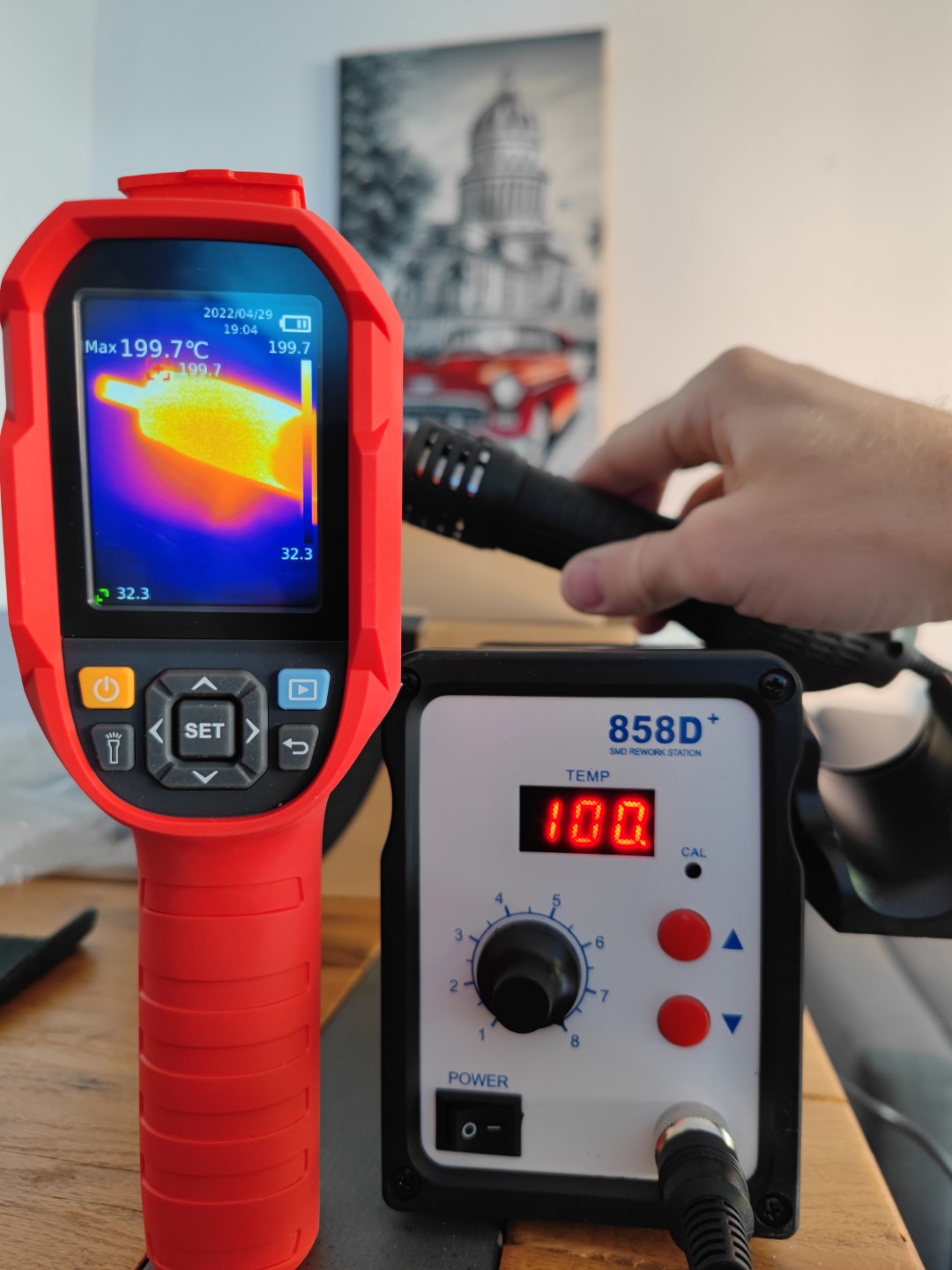

#7064584
> "kalibrieren".
Die eigentliche Kalibrierung erfolgt durch das "Popometer", indem du
Erfahrung sammelst welche Kombination aus Luftstrom und angezeigter
Schätzeisentemperatur du für welche Anwendung brauchst.
Ansonsten verstehe ich die Frage nicht. Du hast eine Wärmebildkamera.
Auf der Frontlatte befindet sich ein Trimmer der mit "CAL" beschriftet
ist. Jetzt zähl mal 1+1 zusammen.
Muss man die Schritte wirklich erklären? Ließ die Temperatur mit der
Wärmebildkamera ab und drehe an "CAL" bis die angezeigte
Schätzeisentemperatur ähnlich ist.

#7068602
Rudi Ratlos schrieb:
> Eigentlich immer lustig da herin.
> Da kauft sich jemand eine 40-Euro Heißluftstation und mißt mit einer
> 2000-Euro teurenWärmebildkamera die Temperatur.
Nun, da ist wohl beides dem Niedrigpreissektor zum Opfer gefallen. Der
rot glühende Heissluftfohn ist deutlich heisser als die angezeigten
199,7 Grad! Siehe:
https://www.maschinenbau-wissen.de/bilder/skripte/werkstofftechnik/gluehfarben-01.PNG
