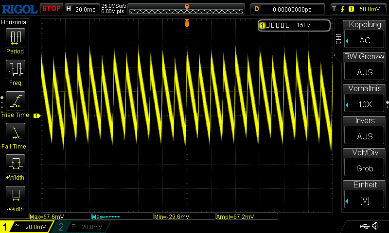

Ich hab die Endstufe ausgebaut und mir die Platine angeschaut. Kein
Kondensator aufgeblasen, oder sonstige Defekte die ich als Laie erkennen
konnte. Hab dann mit dem Multimeter erstmal geguckt was für Spannungen
wo anliegen. Danach mit dem Oszilloskop die Spannung an den zwei großen
Kondensatoren hinter dem Gleichrichter angeschaut. Jetzt fehlt mir hier
einfach die Erfahrung, ab wann etwas nicht ganz richtig ist. Wenn ich

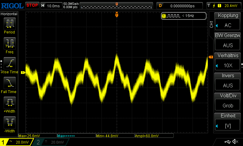

den Kanal auf AC-koppel (heißt das so?), dann sehe ich definitiv ein
50Hz Signal durchkommen aufm Zweiten Foto. Jetzt kann ich aber nicht
einschätzen wieviel das dann im späteren ausmacht.
Das erste Foto zeigt den AC-Spannungsanteil der am Kondensator nach dem
Gleichrichter anliegt.
Das zweite Foto zeigt das Signal welches an den Lautsprecher gehen
würde.

Alexander R. schrieb:
> AC-Spannungsanteil_am_Kondensator
Wenn das richtig ist mit 87mV Pegel, dann ist das völlig unkritisch.
> AC-Spannungsanteil_Lautsprecheranschluss
Ebenso hier. Entweder misst du da mit einem Vorteiler Tastkopf oder es
ist was anderes faul. 80mV Brummen am Lautsprecher wirst du nur hören,
wenn du da reinkriechst.
Am Netzteil solltest du einmal eine positive Spannung gegen Masse messen
und einmal eine negative. Die sollten gleich gross und gleich verbrummt
sein.
