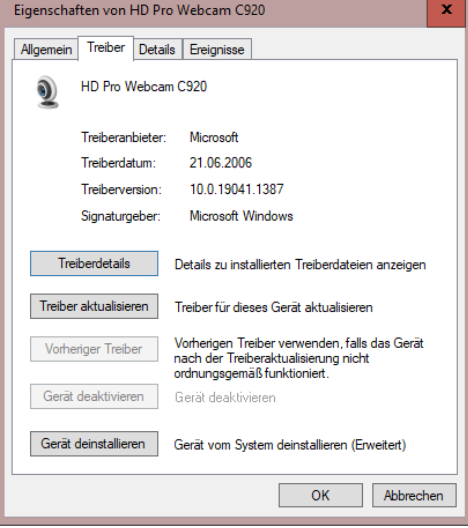

von (prx) A. K. (prx)
Karl Käfer schrieb:
> Meine Liebste hatte von mir eine Logitech C920 bekommen und
> wollte sie an ihrem Windows10 betreiben.
Die lächelt mich stets an, wenn ich mich an den Firmen-PC setze und tut
in Windows 10, was sie tun soll. Ist freilich nicht mehr der jüngste,
der zuständige Microsoft-Treiber, denn der ist von 2006.
