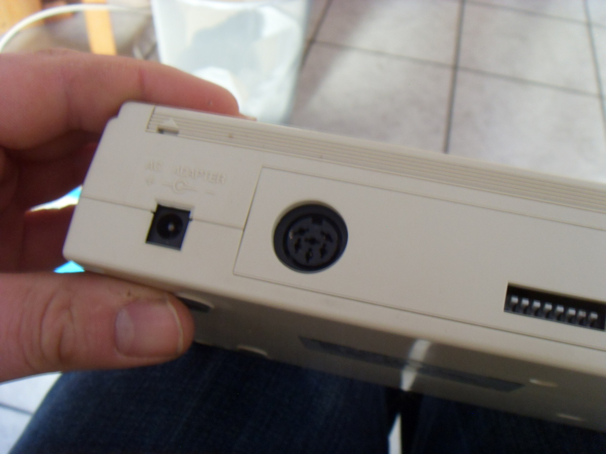

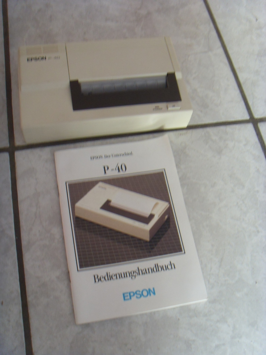

ich habe einen Retro- Drucker Epson P-40, allerdings nur neu PC's. Kann
ich ihn an einem modernen PC zum Laufen bringen ? Welche Kabel brauche
ich, wie heißen diese ? Mitgeliefertes Kabel ist auf den Fotos zu sehen,
passt natürlich nicht. Gibt es Adapter ?
Manfred
Der P-40 hat eine 'normale' RS232C Schnittstelle, die nur Sendedaten
empfängt und ein DTR Signal zurück liefert. (Seite 37 im Manual).
Man sollte die Hardware also mit einem RS232-USB Adapter ansteuern
können.
Das Problem wird sicher der Druckertreiber sein. Je nach Betriebssystem
wirst du vermutlich einen alten Epson Nadeldrucker (ESC-P Syntax)
installieren müssen und dessen Ausgabe auf die serielle Verbindung
umleiten müssen.
Dabei sollten natürlich Baudrate des Drucker (an den DIP Switches) und
des USB-RS232 Adapters übereinstimmen.  Seite 13 zeigt dir die
Einstellungen der DIP Switches. Stell da 8 Bit ohne Parity ein.

von Manfred S. (taifin007)
Schnittstelle laut Handbuch RS-232C. Einen passenden Adapter von RS-232C
(6-polig) auf USB habe ich bisher nicht gefunden, lediglich Adapter für
die 9- polige RS232

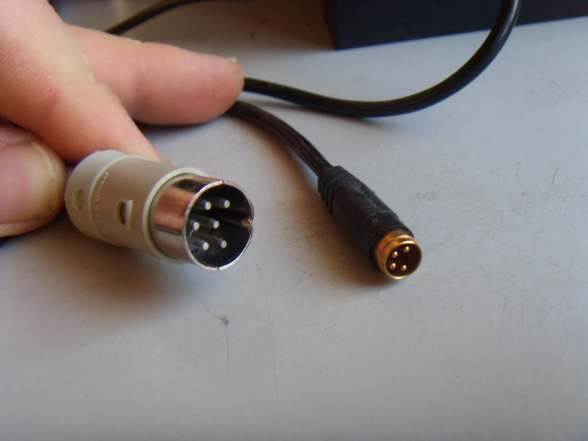

Zum Kabel auf Foto 2: Das eine Ende ist der Stecker zur besagen
Schnittstelle RS-323C- wie wird das andere 4- polige Ende bezeichnet?

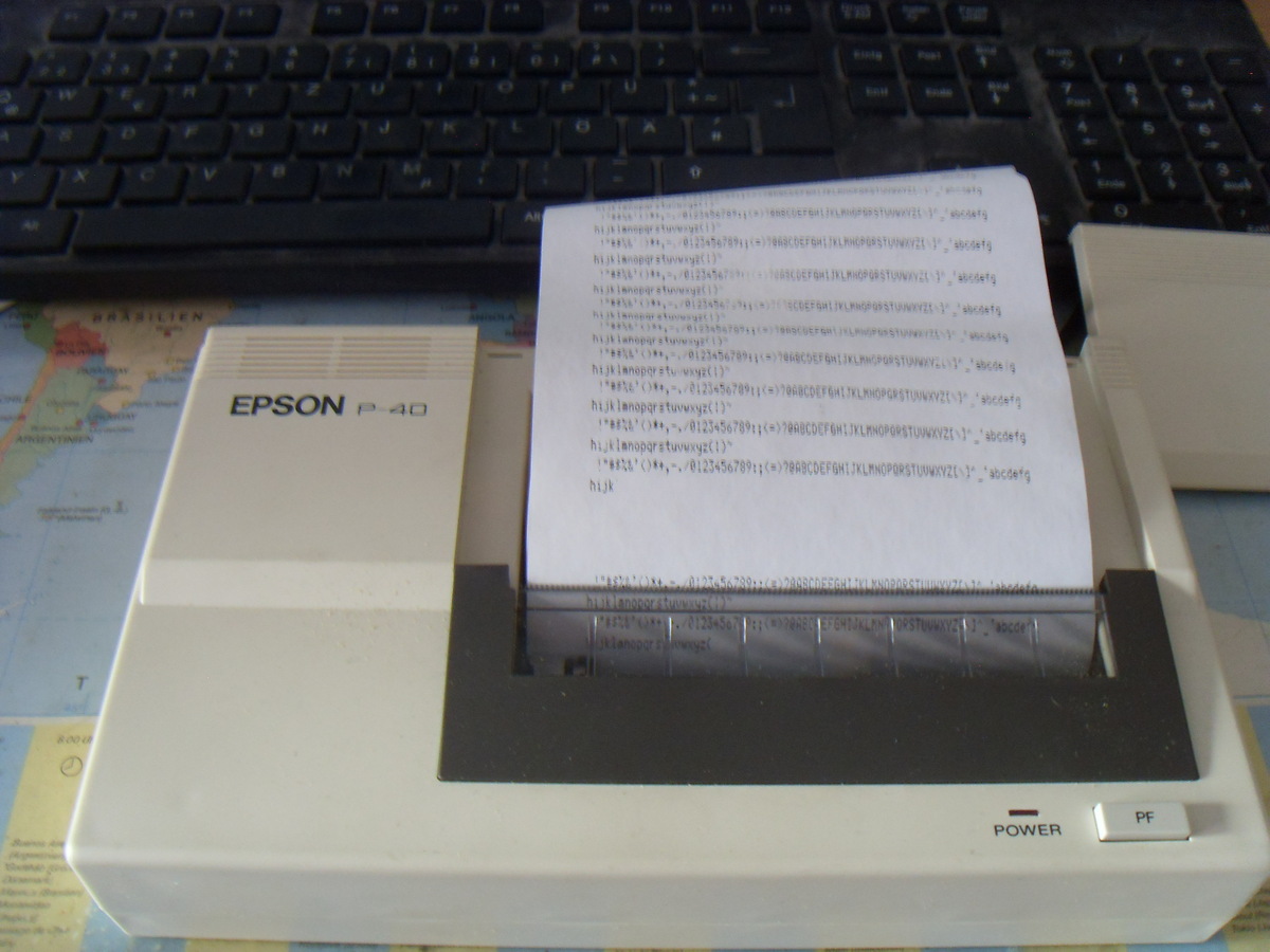

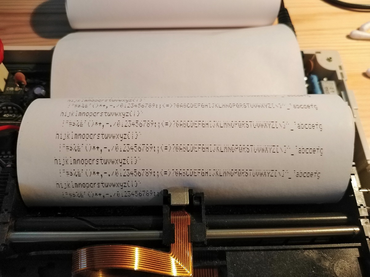

Ich habe nun die Selbsttestfunktion ausprobiert, dies hat funktioniert.
Was mir auffällt, ist, dass bei eingeschaltetem Zustand der Druckkopf
dauerhaft (auch wenn er nicht "druckt") rattert- ist dies normal ?

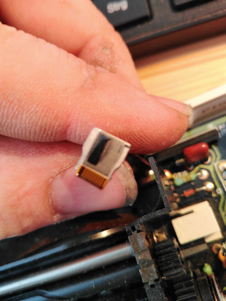

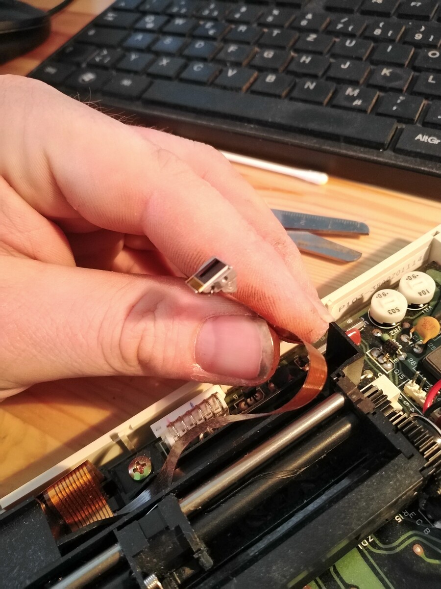

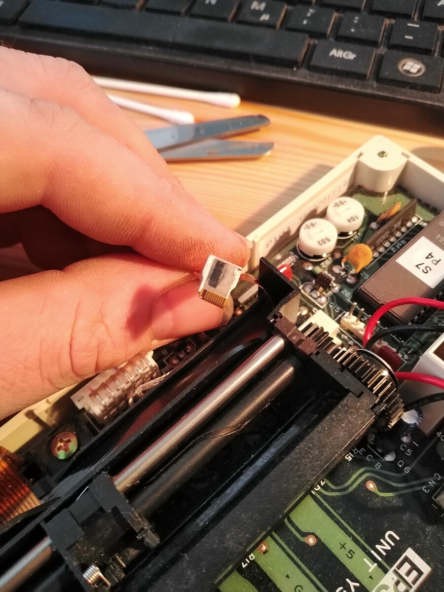

von Patrick L. (Firma: S-C-I DATA GbR) (pali64)
Nein
Ev. der Endschalter def. oder Verdreckt.
OK- mal für den Laien: Nicht der Ein- / Aus- Schalter, sondern
Endschalter, wo finde ich diesen ?
Schlaumaier schrieb:
> Wenn ich mich nicht gewaltig täusche ist das die RS-232 Schnittstelle
> des C=64
Blödsinn. Bei C64 gab es eine 'serielle' GPIB-artige Schnittstelle für
Floppydisk, die aber null mit einer RS232 zu tun hat.
Das Handbuch gibts im Internet, da habe ich es auch her. Die o.a.
Seitenzahlen gelten also fürs englische Manual.
Siehe Bild
Der P-40 wurde eigentlich für den HX-20 Verkauft, wurde aber auch oft an
Atari Computer verwendet.
Ich hatte die damals am HX-20, Von welchen (HX-20) ich noch immer welche
im Einsatz habe (Farbmisch-Stationen)
..never touch a running system... :-D

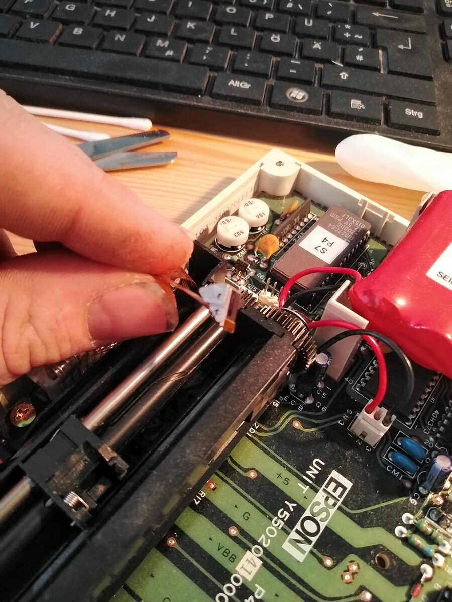

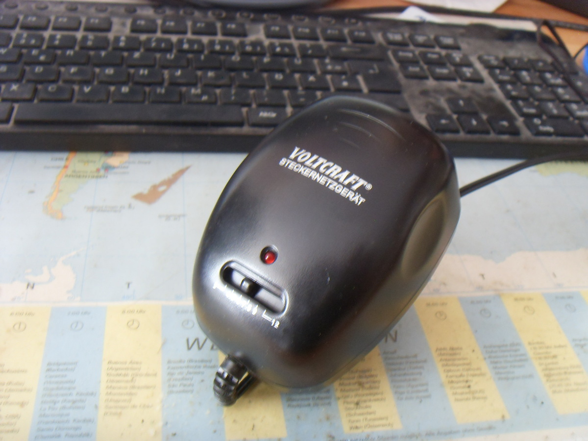

Zu Rattern begannen die Drucker eigentlich meist durch 2 Ursachen.
1) Endschalter (Kleiner Metallfederkontakt am Druckwerk)
2) Ausgediente Kondensatoren bei Netzteilbetrieb (Im Akkubetrieb waren
sie dann aber ruhig)

Der 4-polige Stecker an der anderen Seite hat noch viel weniger mit C64
zu tun.
Es scheint Punkt 2 zuzutreffen, da im reinen Akku- / Batteriebetrieb das
Problem nicht auftritt, daher müsste man also die Kondensatoren wechseln
? Welche sind das ?
Viel gebraucht scheint das Gerät nicht worden zu sein, beinahe
neuwertig, können die Kondensatoren allein vom altern in die Knie gehen
Jo, können sie, weil sie so selten die Chance hatten, die
Elektrolytschicht aufzubauen.
Es sollten die sein, die nahe des Netzteileingangs sind, bzw. direkt im
Netzteil verbaut sind. Das könnte ja noch ein Eisenschweinchen sein,
wenn das Gerät so alt ist.

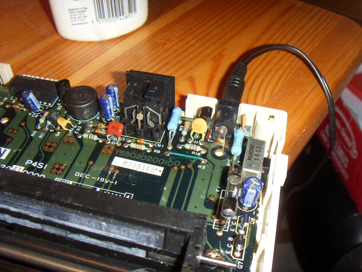

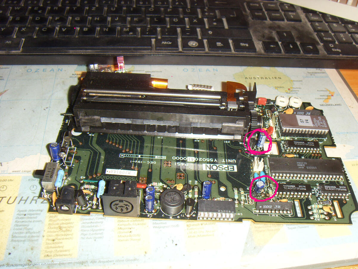

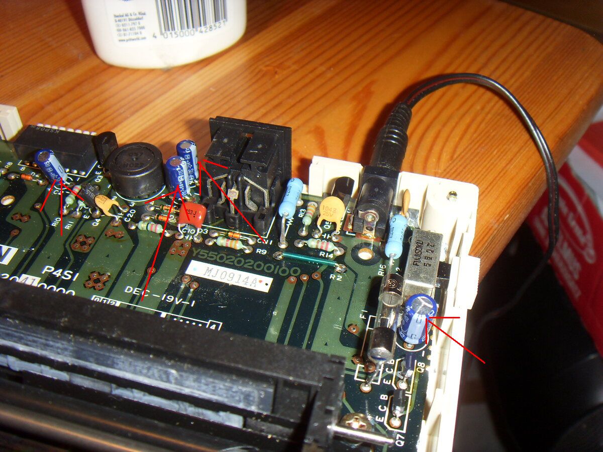

Ich tippe auf die 4 das sind Elkos und die können austroknen die 3 Links
im Bild sind vom DC/DC Wandler im Drucker  bei der kleinen Drossel,
siehe bild rote Pfeile
Die im vorherigen Beitrag erwähnten / markierten vier Elkos habe ich
getestet, sie laden und entladen. Ich habe nun die anderen beiden, auf
meinem Foto markierten getestet- hier verändert sich der Ohmwert zwar in
der ersten Sekunden beim Anlegen des Messgerätes, bleibt dann aber
stehen- demnach müssten diese defekt sein- kann dies die Ursache sein ?
Durchaus.
Ich würde wirklich alle ersetzen.
Auch wenn sie noch kein Interner Kurzschluss haben, aber wenn sie
nicht mal mehr die hälfte ihrer Kapazität haben gibt es Probleme, denn
wenn sie Austrocknen verlieren sie in der Regel massiv an Kapazität,
wenn sie bereits ein internen messbaren Widerstand haben ist der
Separator und oder das Elektrolyt leitfähig geworden.
In allen Fällen entstehen Probleme.
73
Also die beiden defekten haben folgende Werte:
1 uF 50V; 2,2 uF 50V
Wo erhalte ich diese am besten ? Auf was muss ich achten ? Bezeichnung
wäre "Elektrolyt Kondensator radial" ?

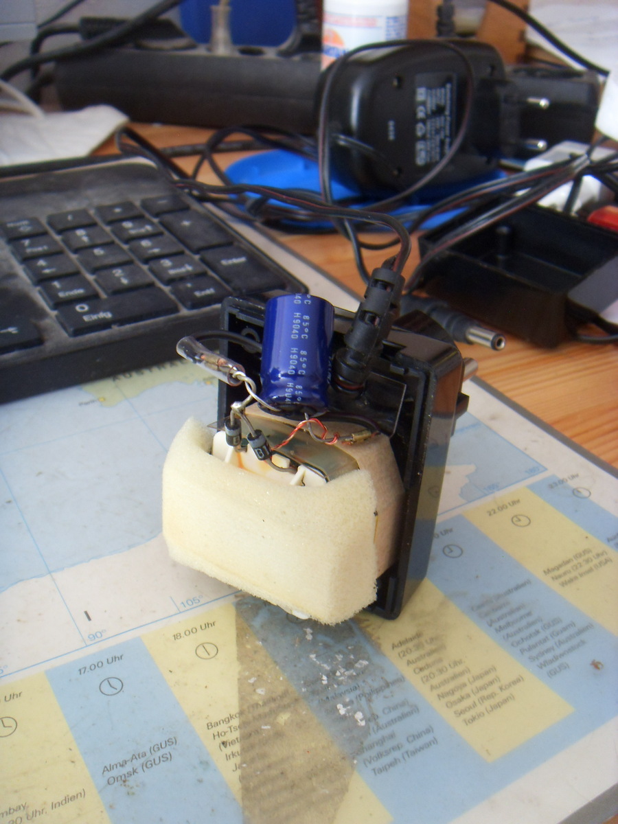

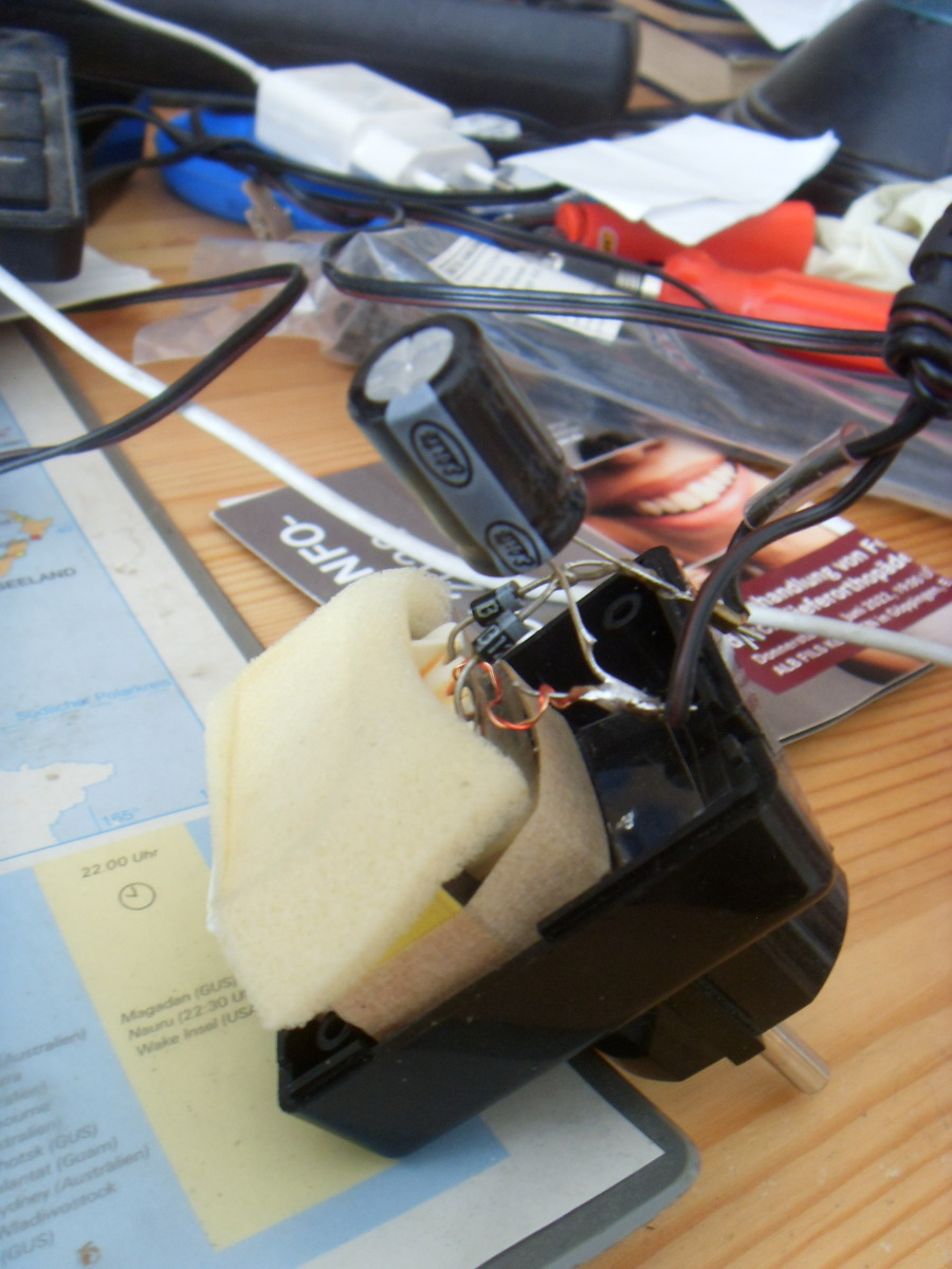

von Nichtverzweifelnder (Gast)
Der Schuldige sitzt aber im externen Netzteil...
Du meinst, dass im Netzgerät ein Elko defekt sein muss ?
Mit einem alternativen Netzgerät (Foto) tritt das Problem in der Tat
nicht auf. Ich habe den eigentlichen Trafo /Netzgerät einmal
aufgeschraubt.
von Schlaumaier (Gast)
Diese Netzteile mit Schalter sind nach meiner Erfahrung sehr instabil
und halten Strom/ Spannung sehr unsauber.
Wenn das Gerät pingelig ist, was die Versorgung angeht, ist das genau
das Problem. Ich würde immer ein Fest-Strom-Netzteil einsetzen.
Also sollte ich den Elko im Netzteil ersetzen ?
Ja und vorteil-halber die anderen auch, da du ja bereits gemessen hast,
das die nicht mehr "Top" sind, bevor sie dir die Platine vollsabern
Also bei zwei von den sechs auf der Platine habe ich festgestellt, dass
sie nicht mehr auf- und entladen, die anderen vier taten dies.
Welche Rolle spielt die Größe der Elkos- der im Netzteil hat die Maße
von ca. 10 X 22 mm, gefunden habe ich einen mit 5 X 11 mm, die techn.
Daten (220uF /10V) würden aber passen !?
Ich würde ein anderes Netzteil nehmen.
Das da ist ja auch KEIN Original-Netzteil.
Voltcraft ist ne Marke von Conrad, nicht von Epson.
Eigentlich keine.
Wichtig ist, wenn das Netzteil warm wird, wovon ich ausgehe, dass der
Elko eine passende Temperaturbeständigkeit hat und die
Spannungsfestigkeit und Kapazität stimmt. ;-)
von michael_ (Gast)
Kannst du dir nicht mal was anschaffen, mit dem du Kondensatoren messen
kannst?
Danke!
Aua. Warum tust du mir soh weh?
Was ist gegen einen Test per Ohmmeter einzuwenden ?
Ich habe nun den Elko gewechselt, leider ist die Symptomatik immer noch
vorhanden. Aber da das Problem mit einem anderen Stromversorger nicht
vorhanden ist, muss es doch am Netzteil liegen !?
Jain, Den wenn die Internen ELCO nicht mehr so dolle sind, trägt die
eher unsaubere Spannung des Ungefilterten Steckernetzteils mehr dazu bei
dass dies zum tragen kommt.
Ich vermute mal dass das andere Netzteil keine normale Wandwarze ist
und schon sauberere Speisung liefert.
Will heißen, irgend wann wird dann der Fehler auch mit diesem auftreten,
und dann wirst du von den Elkos die durch sind Gesabber im Drucker
haben.
Gruß Patrick L.
Das macht Sinn. Ich habe nun folgendes festgestellt: Das Problem tritt
mit dem geregelten Netzteil auch auf, wenn ich eine höhere Spannung (7,5
statt 6V) anlege. kann es sein, dass das originale Netzteil nun auch
eine höhere Spannung liefert als es eigentlich sollte, immerhin messe
ich ohne Verbraucher eine Spannung von etwas über 10 V !?
Absolut möglich, aber es wird dan auch deutlich mehr "Ripple"
produzieren, und ich denke das gibt dem Drucker zu schaffen ;-)

So hier mein neuestes Problem, was den Thermodrucker anbelangt: im
oberen Bereich der Drucklinie habe ich eine waagrechte Leerlinie, also
verm. ein Defekt am Druckkopf ? Dies Problem entstand erst im Laufe der
Zeit, war zu Beginn nicht vorhanden, möglicherweise eine Folge von zu
hoch angelegter Spannung ? Reparabel ?
Danke und Gruß
Manfred
Manfred S. schrieb:
> also verm. ein Defekt am Druckkopf
Nicht unbedingt aber sehr wahrscheinlich.
Versuche mal eine Grafik zu drucken. 1 Fetter Strich 10 cm nach unten
reicht völlig. Dann weißt du ob der Drucker ein Fehler hat im Druckkopf.
Wenn es ein Fehler des Druckkopfes ist, sieht man dann an den Strich
deutlich. Und man kann es ausmessen. Was heißt ist der Abstand logisch
gleich ist es ein Fehler des Druckkopfes.
Und man muss sich den Druckkopf ansehen. Bei defekte Thermodruckköpfe
kann man den Defekt häufig ansehen.
Und vor allen Dingen : Wie breit ist die SCHMALE Seite des Druckkopf.
Das ist ein wichtiger Indikator für die Fehleranalyse.
Ich kenne das Gerät nicht, aber alle Thermodrucker die ich bisher
gesehen habe, haben kein Druckkopf sondern eine "Hitzeleiste". Da wird
das Papier in einen Stück drüber gezogen, und die passenden Pixel
erhitzt.
Das einzige was sich in den Teil bewegt sind die Transportrollen und das
Papier selbst.
In seltenen Fällen kann es auch ein Fehler in der Ansteuerung sein.
Hatte ich mal bei einen Freund vor vielen vielen Jahren. Da war einfach
eins der Drähte zum Druckkopf getrennt. Was den dazu brachte ein Element
nicht anzusteuern.
Viel Glück.
> erhitzt.
Nein der Drucker hat ein Kleinen Thermokopf und Druckt Zeile für Zeile
aus.
Das sieht man auch recht gut auf dem Bild im
Beitrag:Beitrag "Re: Epson Thermodrucker P-40 anschließen"
Das Symptom sieht sehr danach aus das entweder der Treiber oder der Kopf
eins abgekriegt hat. Überspannung macht das sehr gerne.
Ich habe einige solcherKöpfe hier Lager (Tankstellendrucker), weiss aber
nicht ob die passen, und noch weniger ob es der Druckkopf selber ist,
oder ob sich der Treiber verabschiedet hat (eher selten der Fall).
Aber Ja, es siht alles danach aus dass die Ripplespannung den Thermokopf
gekillt hat.
Das ist nicht selten wenn ein solcher Drucker, wegen Speisungsproblemen
instabil läuft, weil es eine Tatsache ist, das wenn die Software
instabil läuft, "der Drucker seinen Kopf" problemlos verkochen kann.
Gruß Patrick
Habe hier mal ein paar Fotos vom Druckkopf.
> aus.
Cool. Man lernt echt nie aus. ;)
Man man ein mega-Zoom von der Druckkopfplatte. Also das Ding was hinter
Glas liegt. Sehr oft (aber nicht immer) kannst du dann schon erkennen ob
da Schäden vorliegen.
In der rechten oberen Ecke erkennt man einen schmalen senkrechten
Strich- mögliches Störungsfeld ?
Nein.
Leider ist die Schwarze Fläche auf dem Druckkopf in welchem die Hot Si
Pixel sind stark verschwommen, so dass man es nicht wirklich erkennen
kann.
Aber wie gesagt, gehe ich schwer davon aus das der Druckkopf eins an der
Klatsche hat.
Irgend wo auf all deinem Ausgedruckten Muster müsstest du dann einen
tief schwarzen Pixel entdecken, das war dann wohl der Punkt wo dem
Druckkopf der magische Rauch entwich.
Die Pixel auf dem Druckkopf sind nix anderes als im Prinzip kleine
Dioden, die kurzzeitig so stark mit strom versorgt werden dass sie sich
erhitzen.
Logischerweise, wenn der Strom nicht stimmt, geht die Diode über den
Jordan.
Ich gehe schwer davon aus dass das hier der Fall sein wird.
