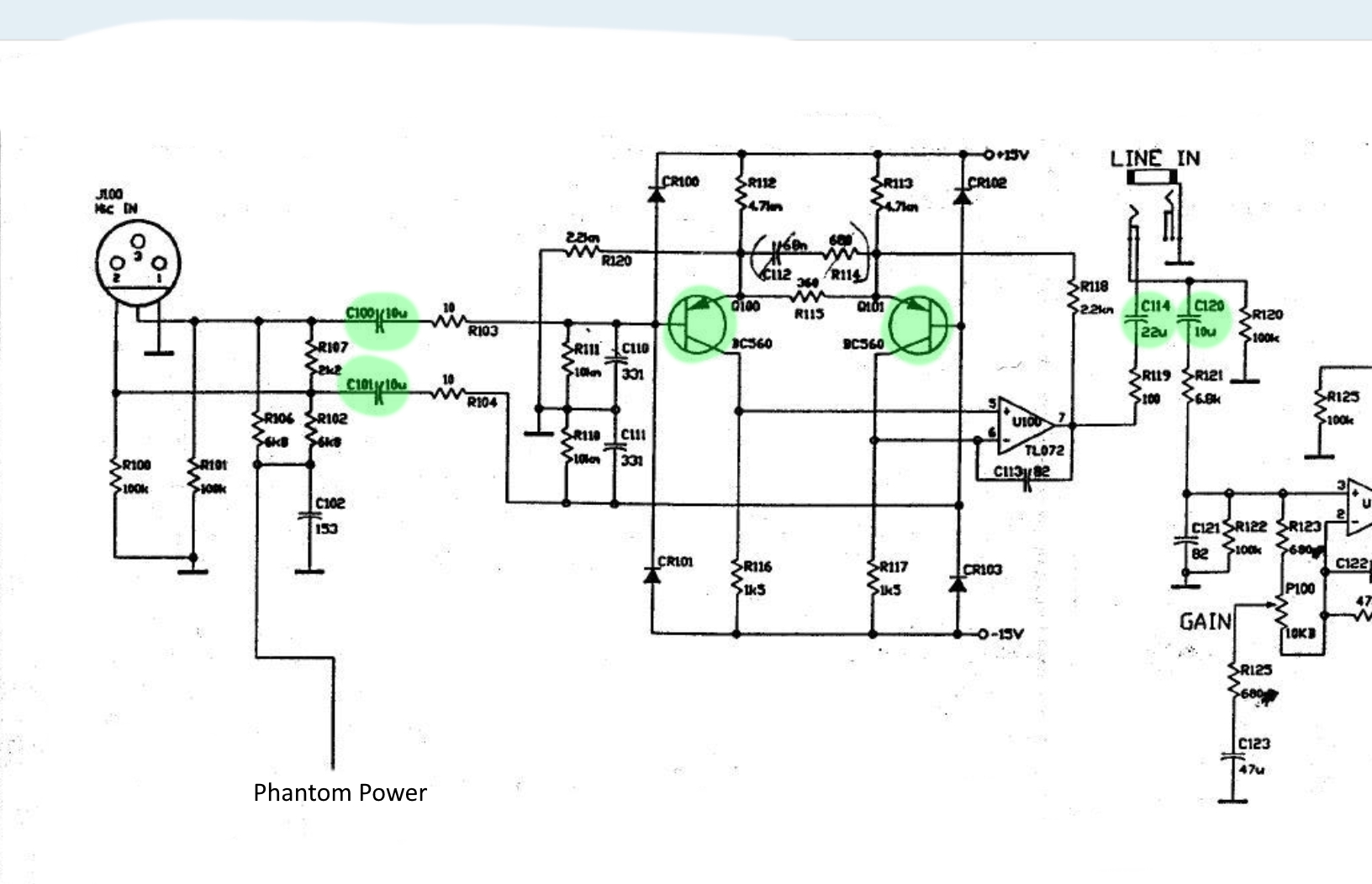

Hallo Zusammen,
Bin vor wenigen Tagen durch Zufall über mein altes Zeck PD8-12
gestolpert und wollte es mal wieder in Betrieb nehmen. Die Line Eingänge
funktionieren alle noch tadellos. Lediglich beim Testen der Mic Preamps
bin ich auf ein Problem gestoßen
Anfangs kommt kein Signal durch. Erst wenn ich einmal fest auf das
Mikrofon klopfe beginnt der Preamp zu Arbeiten. Und funktioniert dann
auch die nächsten 1-2 Minuten ohne Probleme. Dannach wird das Signal
wieder komplett gespertt und ich muss den Preamp erneut durch ein
Klopfen auf das Mic "aktivieren".
Mit dem Schaltplan und dem Oszi habe ich mich dann die Fehlersuche
begonnen, jedoch habe ich das Problem, dass ich das Problem nur sehr
schwer reproduzieren kann, sobald das Oszi mit in der Schaltung hängt.
Somit fällt es mir schwer genau herauszufinden an welchem Punkt in der
Schaltung das Problem entsteht.
Die im Schaltplan grün markierten Kondensatoren und Transistoren habe
ich bereits ausgewechselt, ohne Erfolg.
Kann jemand anhand des Schaltplans einen groben Tipp geben, wo so ein
Problem entstehen könnte?

OP #7065173
Es liegt definitiv nicht am Mic, Kabel etc. Die klassiker habe ich schon
alle ausgeschlossen. Das Problem tritt auch nur auf einigen Kanalzügen
auf, und auf anderen nicht. Und da der Line Eingang überall wunderbar
funktioniert liegt es definitiv an der ersten Vorstufe.
Grüße

Gast #7065183
Anhand des Plans hätte ich als erstes den Schalter in der Line-In-Buchse
in Verdacht. Überbrücke mal temporär diesen Kontakt mit einem Draht.
Ohne Plan, bei der Art des Verhaltens: Da ist eine Lötstelle kaputt.
Besonderer Verdacht wieder an den Stellen mit der XLR- und
Line-In-Buchse, die sind, je nach Aufbau des Teils, ggf. mechanisch
belastet.

Gast #7065701
Sind es dynamische Mics oder hast du die Phantomspeisung benötigt?
Die Versorgungsspannung (±15V) sind ok und stabil? Sind diese in allen
Kanälen aus der selben Quelle oder hat man die z.B. mit einem RC-Glied
voneinander entkoppelt? Hängt der OPA (zumindest der nach den
Line-Eingängen) an der selben Versorgungsspannung?
Jonas R. schrieb:
> Somit vermute ich
> dass Irgend eine Komponente in dem markierten Schaltplan das Verhalten
> hervorruft, aber durch die KApazität des Oszis der Normalzustand
> hergestellt wird.
Hast du mal testweise 20pF an eine der Stellen gemacht, bei denen du
sonst gemessen hast und die das Problem verschwinden ließen?
Oder ist erst durchs Anschließen vom Skope-GND eine ordentliche
Masseverbindung entstanden?
Muss ja was sein, was mehrere Kanalzüge gemeinsam haben ...
Hast du einen Link auf den Schaltplan?

Gast #7065776
Ok, dynamische Mics, dann ist die Phantomspeisung aus und man muss da
nicht suchen.
Jonas R. schrieb:
> Versorgungsspannungen passen soweit. Sind natürlich nicht 100% genau, da
> lineare Regler, Spannungsfall etc. Aber alle im Bereich von +-0,2V
> genau.
Der Absolutwert ist nicht sehr relevant. Sauber sollte sie sein: Skope.
>> Sind diese in allen
> Muss ich nochmal genau nachsehen.
Aus dem Schaltplan geht hervor, dass z.B. beim Mic-Eingang die
Versorgung der Transistoren und des U100 nochmals entkoppelt ist mit
R180/181 und C180/181. Vielleicht ist da was faul. Aber:
Das sind wohl Steckkarten der selben Art, d.h. die Seiten 9 und 10 sind
mehrfach, pro Kanal, aufgebaut. Meine Zweifel an der Schuld der
Entkopplung steigen dadurch etwas: gleiche Fehler in gleich mehreren
Schaltungen; du sagtest ja, es der Effekt tritt bei mehreren Kanälen
auf. Außer das hätte sich in längerer Zeit nach und nach ergeben; wer
weiß wie lange der Zeck schon rumlag. Da aber U100 auch für den
Line-Eingang verwendet wird und der geht, ist alles wieder fraglich. Und
wo der U101 seine Versorgung her bekommt ist auch nicht dargestellt.
Heißt: so ganz kann man sich auf den Plan nicht verlassen ...
Etwas verwundert bin ich über die Wahl der OPAs: NE5532 weiter hinten im
Signalweg und zumindest beim MIC-Eingang vorne ein TL072 ...
Den OPA könnte man natürlich auch mal wechseln.
OP #7065779
Update! Gerade mal die Schaltkontakte der Line Ins ordentlich gereinigt.
So wie es aussieht ist das tatsächlich mein Problem. Anscheinend war
meine erste Ladung Kontaktreiniger noch nicht genug. Nach gründlicher
Reinigung mit dem Wattestäbchen laufen jetzt zumindest mal 6 der 8
Preamps ohne Probleme.
Habe so ein Verhalten noch nie erlebt. Und ich habe schon einige
Audiogeräte wieder in Stand gesetzt. Aber man lernt ja anscheinend nie
aus.
Danke euch allen! Jetzt brauche ich nur noch 3 neue Fader und dann läuft
wieder alles wie gewohnt
Grüße!

Zum Mixer selbst: habe gestern noch etwas weiter dran gewerkelt.
Lediglich Kanal 8 zickt manchmal noch etwas, aber ich bin auch schon am
Überlegen den Schaltkontakt bei allen Kanälen zur Sicherheit fest zu
überbrücken. Sollte ja eigentlich nichts dagegen sprechen, außer dass
ich evtl bei Line Signalen etwas mehr Grundrauschen habe, da ja der Mic
Preamp noch mit dran hängt und nicht mehr weggeschalten wird.
Aber wenn mich das Rauschen stören würde hätte ich nicht ein Pult aus
den 80ern wieder ausgegraben. Es sollte nur auf einer kleinen Zweitbühne
eines kleinen Festivals seinen Einsatz finden. Spricht sonst außer dem
Rauschen etwas dagegen?
Grüße!

Dein eigentliches Problem (nach deiner gesamten Beschreibung) klingt
eher nach Elkos, deren Ruhestrom fällt mit den (jetzt neuen)
Betriebsstunden, also eigentlich alles selbstreparierend. Miss mal die
Ausgangsgleichspannung (DMM im 20V-Gleichspannungsmessbereich) an den
Ausgängen der jeweiligen OPs, ich bin mir (trotz Ferndiagnose) ziemlich
sicher: dort tritt DC-mässig eine Übersteuerung (bis ans RAIL) auf,
deshalb "no sound".
Kein Grund den Signalpfad mit K60 zu verhunzen :S

Das ist gut zum Entfernen der Oxidschicht, muss aber anschließend
unbedingt abgewaschen werden, dazu gäbe es Kontakt 61. Ebenso muss
Kontakt WL mit dem 61 nachgewaschen werden! Sonst handelst du dir
kurzfristig neue Probleme ein.
Naja, der Lineeingang wird dann mit 100Ω belastet - R119! Das dürfte den
Pegel deutlich drücken und ist damit nicht so gut.
Du solltest die Buchse lieber austauschen.

Die OPs zeigen kein Fehlverhalten und die Elkos habe ich getauscht. Wie
gesagt alles läuft wieder top!
Grüße!
Guter Punkt. Werde ich ausprobieren.
Danke! Evtl reicht es mit dem Preamp Gain etwas gegen zu steuern falls
der Pegel Abfall nicht all zu stark ist.
Buchse Austauschen wird wohl ein größeres Projekt da ich die Kanalzüge
bisher im eingebauten Zustand gewartet habe. Zudem muss man zum Ausbauen
die nieten der XLR Buchsen ausbohren, um überhaupt den Rest entfernen zu
können. Und das ist mir jetzt aktuell ein zu großer aufwand.

OP #7066784
Gerade mal schnell probiert. Der Pegelabfall ist tatsächlich enorm.
Werde das Verhalten die nächsten Wochen bis zum geplanten Einsatz noch
genauer beobachten ob es nochmal zu einem kontaktproblem kommt. Falls
ja, muss ich wohl doch mal alles ausbauen und die Buchsen tauschen. Für
diesen Fall hätte  ich auf jeden Fall schon mal genügend auf Lager
liegen.
Grüße!

Gast #7066903
Jonas R. schrieb:
> bis zum geplanten Einsatz noch genauer beobachten
Du wirst ja nicht für jeden Kanal den Line-In benötigen. Markiere den
(Tape über die Linebuchse - gesperrt!) und überbrücke den Schalter mit
einem Draht - dann hast du wenigstens zeitlich Luft.
