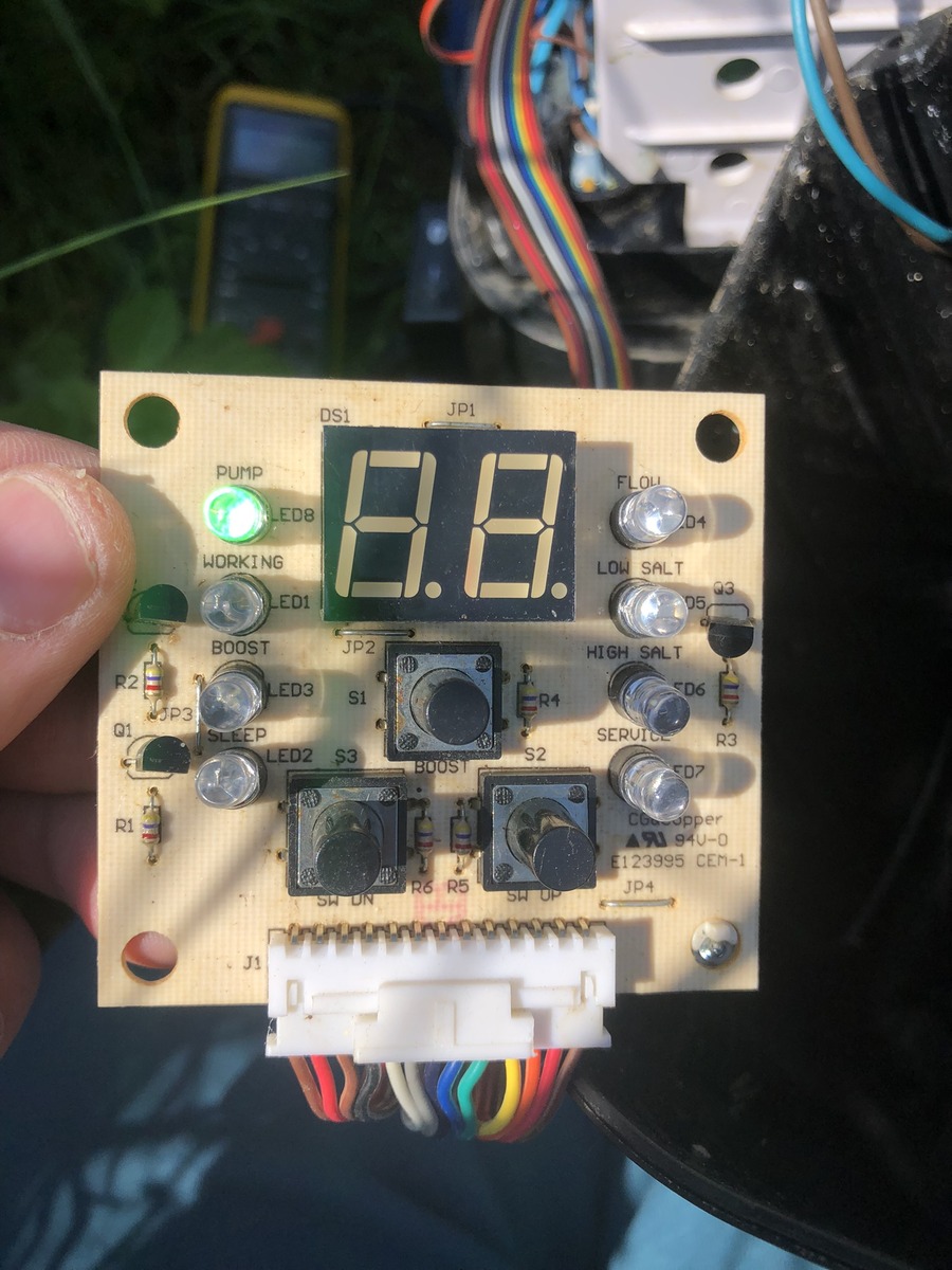

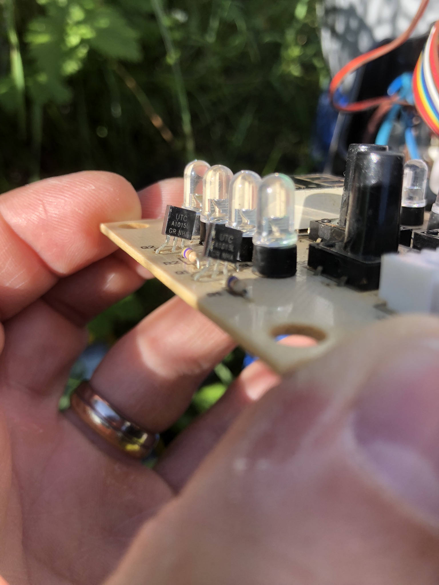

Gerne würde ich nun die LED's auf der Steuerung überwachen und in mein
SmartHome einbinden.
Dazu werde ich ein CC2530 Zigbee Modul verwenden.
Nur verstehe ich im Moment die Schaltung auf der Platine noch nicht ganz
und da bin ich auf eure Hilfe angewiesen.
Ich würde gerne beim CC2530 die GPIO's nutzen um zu wissen ob die LED an
ist oder aus.
Bei der Pumpen LED ist dies kein Problem. Die ist dauerhaft mit Masse
verbunden und bekommt bei beim Betrieb ca. 4.5v.
Bei den anderen LED ist dies aber ein bisschen anders. Was ich bis jetzt
herausgefunden habe ist, dass die LED's wenn sie leuchten nicht
dauerhaft an sind sondern eigentlich sehr schnell ein und ausgeschalten
werden. (flickern)
Die LED's sind auch immer noch mit einem Segment der 7-Segment Anzeige
verbunden.
Ich gehe davon aus, dass der Mikrocontroller sehr schnell zwischen den
LED's und dem 7-Segment Display wechselt um diese anzusteuern.
Mir ist aber so eine Schaltung neu und noch nicht bekannt.
Kennt jemand dieses System? Wie funktioniert dies genau?
Eigentlich wollte ich einfach an der LED einen GPIO des CC2530
anschliessen um die Spannung zu überwachen.
Ich habe aber bei ausgeschalteter LED auf beiden Seiten der LED ca. 4.5v
Wie mache ich dies nun am besten um zu wissen ob die LED's an oder aus
sind?

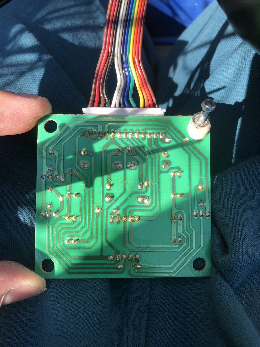

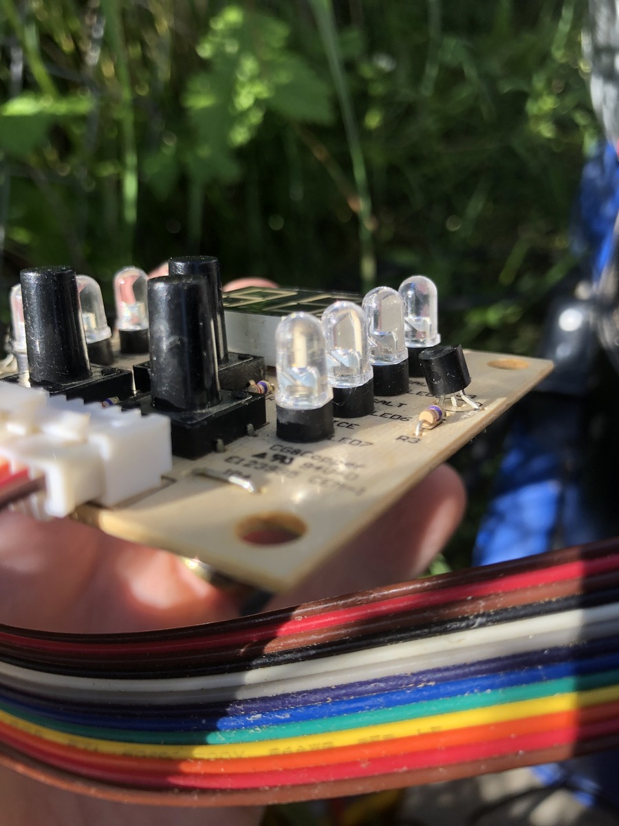

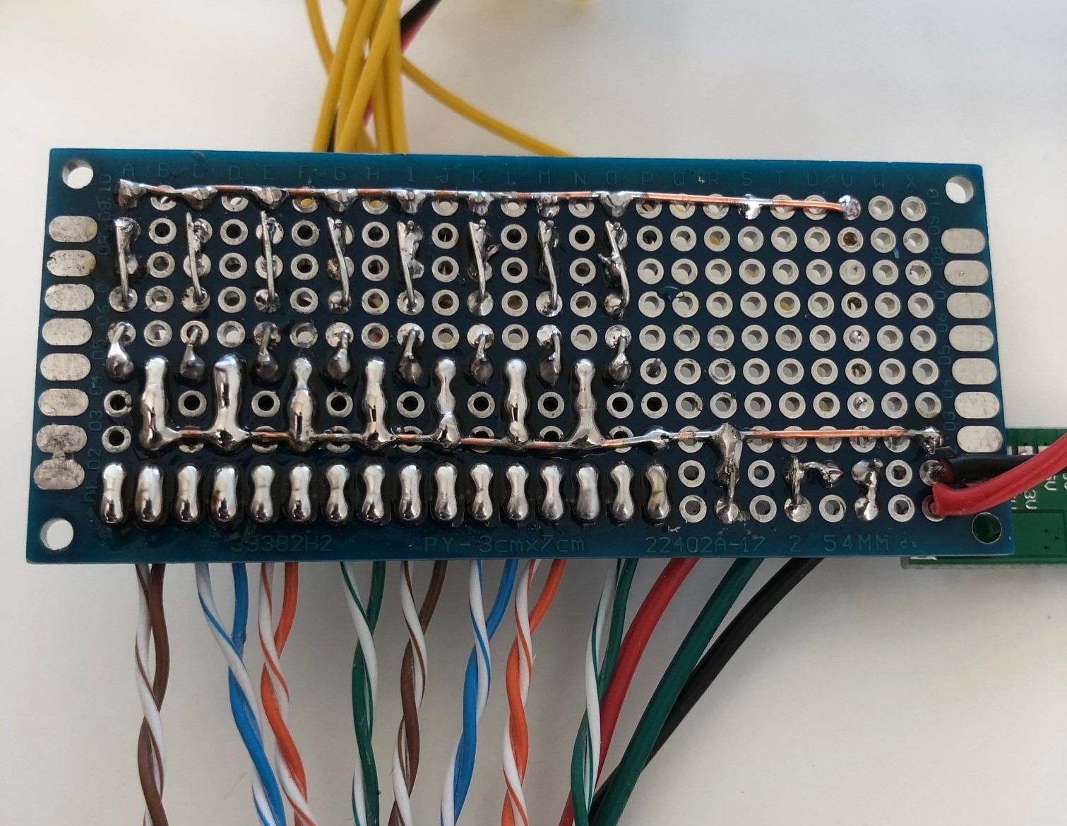

Ich habe noch ein paar Fotos der Platine angehängt.
Vielen Dank wenn mir da jemand weiter helfen kann.
Grüsse Dänu

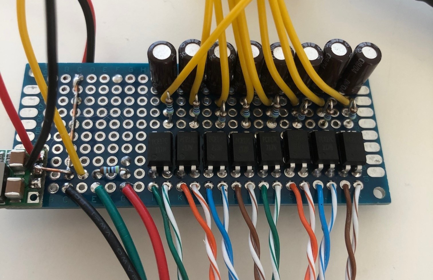

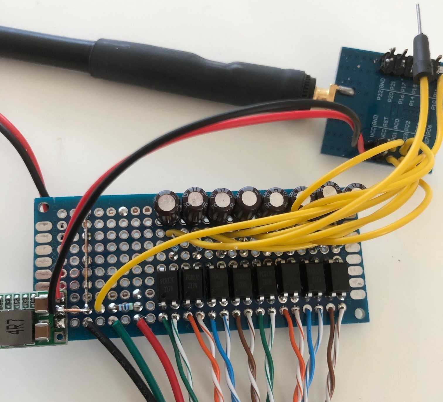

Ich denke dies ist die Variante die ich wählen werde.
Wird es funktionieren, wenn ich mit der Emitter Seite des OPC auf einen
GPIO des CC2530 gehen würde, dazwischen noch den Kondensator und den
Wiederstand und den GPIO als Pull-down einstelle? Eigentlich schon oder?
Den Signalgleichrichter benötige ich ja da nicht oder?

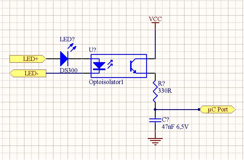

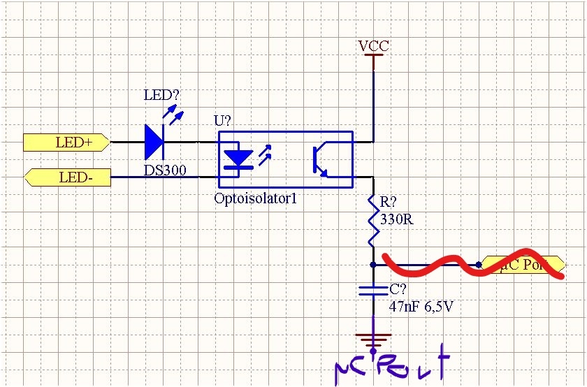

Patrick L. schrieb:
> Um sicher zu gehen: Bild
Ohhh vielen Dank für dein Bild.
Ich hätte es genau anders gemacht.
Ich Wäre nach dem Kondensator auf den GPIO gegangen und nicht auf Masse.
Würde dies nicht auch funktionieren?
Warum hast du nun ein 330R und nicht mehr ein 4K7 eingezeichnet?
Gerne würde ich direkt nach dem OPC auch noch eine kleine kontroll LED
einsetzen. Dies dürfte aber auch kein Problem sein oder?
Der Kondensator hilft dabei das der CC2530 das flickern des Multiplexer
nicht mitbekommt oder?
Vielen Dank für deine Hilfe und Erklärungen.
(Firma: S-C-I DATA GbR)
Der 4k7 wäre als Pulldown auf Masse gegangen, wenn du nicht den Internen
Pulldown verwendest Braucht es daher nicht mehr. der 330Ohm dient als
Schutz falls der Port am µC,
(Versehentlich oder durch Programmabsturz) als Ausgang gegen Masse
geschaltet wäre, (Murphy Gesetz, sagt das genau das Passiert)
So muss dann der µC in dem Fall einfach ein bisschen Arbeiten, aber der
Port wird nicht durch den einiges Stärkeren Transistor(ohne 330Ohm) im
OPC hart nach VCC gezogen und Röstet dir dann den Port.
Und hättest so anstelle eines Tiefpass ein Hochpass gemacht und nur
Probleme gehabt.
Aus deinem Text habe ich das angenommen, (Bilde ja Lehrlinge aus und hab
daher Erfahrung) und habe deshalb das Schema gepostet, damit du nicht
die Arbeit 2x Machst weil es dann nicht Funst ;-)

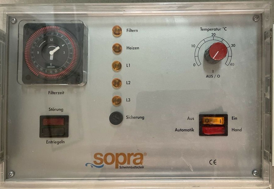

Ich habe ein ähnliches Problem: auch die Überwachung von Leuchtdioden.
Meine Poolsteuerung ist aber von Sopra, aber bei mir sind es nur 5 LED
und eine Störungs-LED. Ich habe auch fast keine Ahnung von der Materie
und würde daher deine Erfahrungen gerne übernehmen.
Die Idee mit dem anderen Port an dem µC (für die Kontroll-LED) finde ich
genial und würde die Kontrolle auf jeden Fall auch so realisieren.
Wenn deine Adaption fertig ist, wärst du bitte so lieb und würdest
detailierte Fotos machen und die hier einstellen?
Danke, Karl

Man sieht doch ganz gut, dass alle LEDs an der Anode zusammenhängen und
die Kathoden einzeln gesteuert werden. Ich würde da das Funksystem auf
die gleiche Masse (und evtl eigener Spannungsversorgung) hängen und über
einen Widerstand die Anode und an GPIOs die Kathoden abnehmen.
Wenn einer der Kathoden low und gleichzeitig die Anode high ist, weiß
man, dass die entsprechende LED leuchtet. Da spart man sich die ganzen
Optokoppler und so.
Evtl. mit der Variante von Wolfgang kombinieren und die Originalplatine
in die Schublade legen...

Dazu müsste man folgende Daten kennen um dies 100% Sicher zu stellen:
1.) Wie hoch ist die Frequenz des Scann??
2.) Wie ist das Verhältnis ON(leuchtet) zu OFF(leuchtet nicht)?
3.) Wieviel Spannung liegt beim CC2530 an?
4.) wo ist die Flankenspannung für 1(on) und 0(off) des Port am µC?
5.) Wie groß ist der Eingangswiderstand am µC Port(Pulldown Widerstand)?
Aus diesen Daten kann man dann den Kondensator(sprich Tiefpass) genau
berechnen.
Die 47nF die ich angegeben habe habe ich mit den Ports eines
MSP430F5438A Berechnet, weil ich diese für einen ähnlichen Job bei den
Key to MIDI Converter verwende. Wenn natürlich die Frequenz und/oder die
Off Phase
Länger ist als beispielsweise den Orgeln, dann müsste man entsprechend
die Kapazität des Kondensators höher setzen ev. 100nF oder gar 1µF.
Punkt 1 & 2 müsste man messen, Punkt 3 würde bekannt wenn man die frage:
Konrad schrieb:
> @Daniel. Es wäre hilfreich wenn du dich dazu äußern würdest, wie dein
> Modul angebunden und versorgt werden soll.
Beantwortet
Das Verfahren von
Punkt 4 & 5 Kann man dem Datasheet des CC2530 entnehmen.
Ich denke aber da man die LED nicht Flimmern sieht , müsste so 47nF bis
100nF reichen, da so LED Multiplexer immer so in ähnlichen Bereichen
arbeiten. Und hier handelt es sich ja eigentlich nur um ein 3 x Scann,
(anzahl der Transistoren auf dem Print, lassen den Schluss zu)
Also dürfte die On Zeit so rund 1/4 der Scann-Frequenz betragen.
(Scannfrequenz / 3 ROW - Schaltzeiten).
Grob gesagt sollte das also passen.
Das Verfahren von [Tony], Verwende ich auch als Beispiel in Hammond &
FAME Orgel to MIDI Konverter , da verwende ich keine Optokoppler, aber
da muss man dies im Interrupt abarbeiten also:
       ;Interruptflanke = Scanline = ¯¯\__
       ;IRQ Handling
       ;DATA = Read = Segment
Nur ist dann beim CC2530, das risiko Gross das falsche Daten am Port
während dem Read anliegen, weil ein Interrupt vom Funkmodul ja genau in
dem Moment wo die Daten gesendet werden ev. den Read um 1 ~ n Scann rows
verzögern.
Das kann dann nur ein Erfahrener Programmierer in Griff kriegen der das
ganze Programm selber schreibt und nicht vorgefertigte Routinen
verwendet.
Der Trick mit dem OPC ist da, die Schaltung wird einfach und die On/Off
Pegel genau definiert. Somit wird die Software auch einfach auf Pures
signalabfragen reduziert.
Klar mann könnte dann ein TTL Out OPC (Beispiel PC900)verwenden, der
grad ein TTL Pegel Ausgang hat. da aber der so in der Regel 5x so teuer
ist wie ein Normaler OPC Kann man dies mit einem Centpreis OPC
realisieren.
(Beispiel MOC213, Die MOC213R Version verwende ich gerne, da er grad
eine Drahtbrücke Pin 1 zu 2 enthält dass das Layout vereinfacht und
liegt bei mir meist Rollen weise an Lager)
73 55

Ich habe mal ein Foto von dem Schaltschrank angehängt. Auseinanderrupfen
und fotografieren kann ich erst am Samstag - das war mit am vergangenen
WE nicht mehr möglich.
(Ich habe schon mal weitergelesen...)
Und kaputt machen will ich natürlich auch nichts. Ich denke, sonst wird
es teuer ...
Wenn ich mal sehen könnte, wie das bei Daniel M. ausieht, dann könnte
ich auch leicher entscheiden, wie komplex das wohl wird. Da es bei mir
ja wohl nur 3 Optokoppler sein werden, kann es ja eigentlich nicht viel
schwieriger sein als bei Daniel. Also ein Foto seinen Umbaus würde mir
(und ev. anderen) da schon helfen.

Ich habe nun einmal auf der Arbeit unsere Elektroniker Schrank mit
diversen Bauteilen geplündert um zu sehen ob da noch was brauchbares zu
finden ist.
Dabei habe ich fast alles gefunden.
Also OPC werde ich einen PC817 nehmen und als Kondensator habe ich noch
0.1uF/50V. Ich weis, der Kondensator ist ein wenig übertrieben aber
funktionieren wird es ja.
Ausserdem habe ich noch einen Step-down Converter gefunden den ich
einsetzen werde. Somit habe ich den Spannungsteiler auch schon wider vom
Tisch.
Vielen Dank für all die super Inputs und Anregungen. Dies ist wirklich
sehr hilfreich.
Jup, gute Wahl(Hat SHARP entwickelt) die sind etwas Teurer als die
MOC213,
Haben aber auch sehr wenig Spannungsabfall in der LED(Max 1.4V Nominal
1.3V)
Aber die könntest du sogar mit einem Widerstand (ca 500Ohm in Serie),
Paralell zur LED Betreiben, falls die zu dunkel werden würde.
PS (Poste dann einfach und ich mach dir ne Zeichnung zur
Parallelverschaltung)
Denke aber das bei der vermuteten Betriebspannung von 5V die LED nur ca
2~5% Helligkeit bei Serieller Verschaltung verliert und die rund 1.3V
Spannungsabfall kaum ins Gewicht fallen.
Die PC817 haben ein gutes HFE und bei dem Bisschen Last, dürfte die
Schaltung ca im Tiefpass(330Ohm 0,1µF) um 150ms Verzögern(Was ja kaum
ins Gewicht fällt) aber von dem Scannsignal dürfte am µC so kein Ripple
mehr ankommen. :-)
OP
Hallo Zusammen
Erstmal vielen Dank für die Unterstützung die ich hier bekommen haben.
Es funktioniert alles so  wie gedacht.
Ich kann die Signale gut mit dem CC2530 auswerten.
Einzig den Kondensator musste ich noch etwas vergrössern.
Entweder ist der Multiplexer in der Steuerung langsam oder der CC2530
ist zu schnell. :)
Die Spannung ist teilweise zu stark abgefallen und der CC2530 hat ein
Low Pegel erkannt.
Ich habe nun einen 42uF/25V Kondensator verbauen.
Ich weiss dies ist eigentlich viel zu viel, aber es funktioniert und ich
hatte gerade nichts anderes zur Hand.
Das Signal Fällt nun mit einer Verzögerung von ca. 0.5s ab was in meinem
Fall völlig ausreicht.

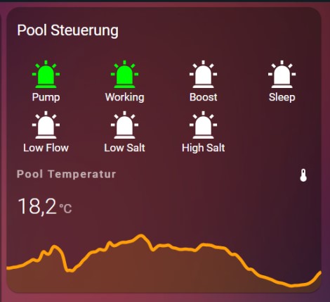

Im Anhang habe ich noch die Bilder vom ersten versuch der Schaltung und
von der Integration in meine Smarthome Steuerung.
Nochmals vielen Dank für die tolle Unterstützung.
