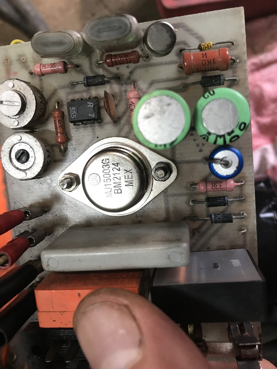

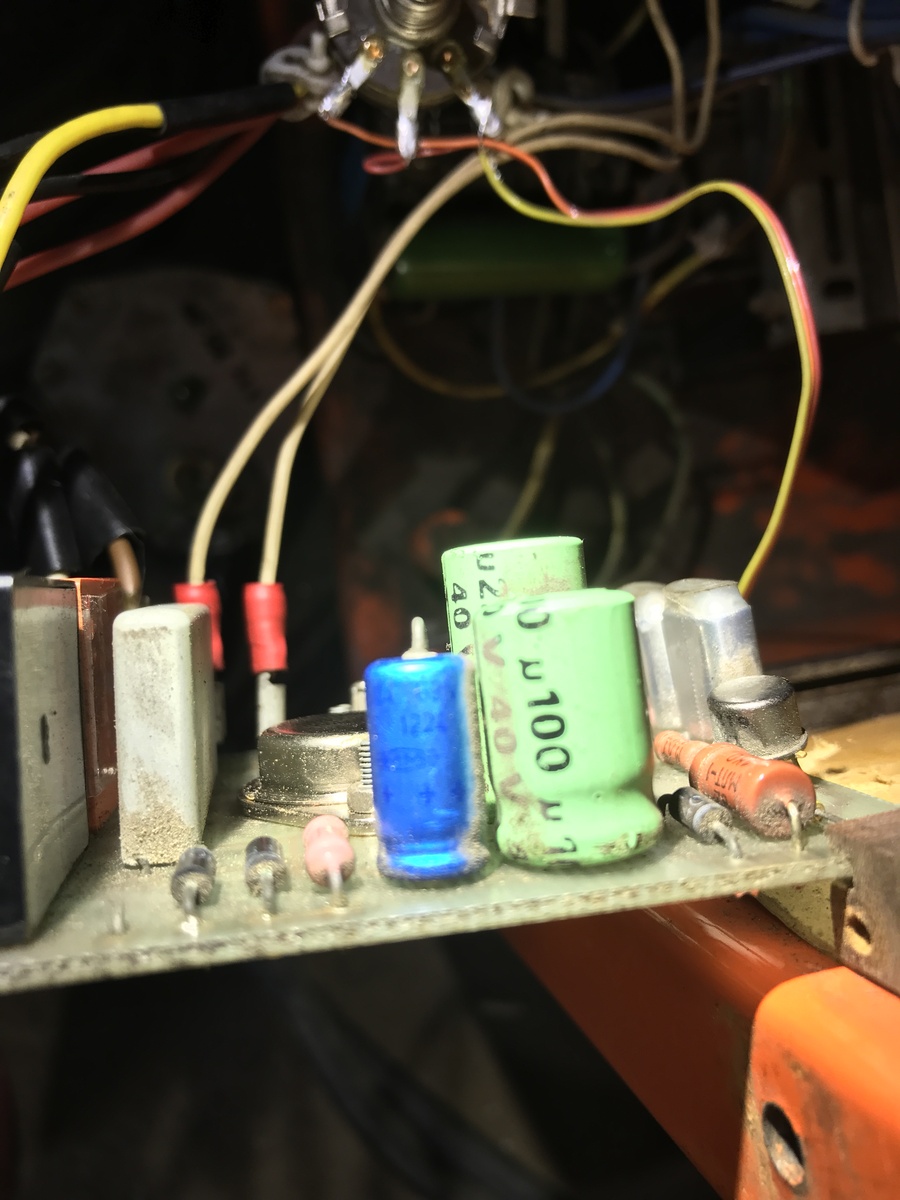

Hallo zusammen, Ich habe mich hier angemeldet, weil ich mein Schweißgerät endlich mal richtig instandsetzen muss. Konkret fiel seit Monaten immer wieder der Drahtvorschub aus. Alles geht, nur es schob keinen Draht mehr vorwärts. Es war jedes Mal der große Transistor in der Mitte, original ein BDY18. Wenn ich den getauscht habe, ging es wieder für einige Zeit. Inzwischen hab ich nun schon 4 Stück durch… eine Ersatztypen hab ich aktuell drin. Zuletzt ging es wieder nicht, dieses Mal ist wohl auf der Platine zusätzlich ein Stück Leiterbahn hochgebrannt. Das werd ich dann mal mit einem Stück Kabel brücken. Der Vorschubmotor ist ein 24V Scheibenwischermotor, mit 2 Auto- Batterien in Reihe dreht er leise und sanft. Sollte ich dessen Stromaufnahme mal messen ? (ein Zangen- Amp) hätte ich, und ein Multimeter. Die Vorschubrolle hab ich sehr locker stehen, da ist auch nicht viel Widerstand. Gibt es hier eine Art Strombegrenzung für den Transistor, und die ist defekt, und deswegen geht der immer wieder hoch ? Oder einen stärkeren Typen ? Wie kriege ich raus, wie das Drehpoti für den Vorschub angeschlossen werden muss ? Das Kabel war mal abgefallen, ich hab geraten. Wie man ein Poti misst ist klar, aber auf der Platinenseite ? Dann las ich im Netz mehrfach, dass man auch den 555- IC tauschen soll. Welche aktuell kaufbare Version muss ich da verwenden? Es gibt scheinbar verschiedene Versionen ? Der Hersteller hat keine Schaltpläne mehr, nach nur 34 Jahren ist dort nix mehr da, ich habs mehrfach versucht. Danke ! Carsten

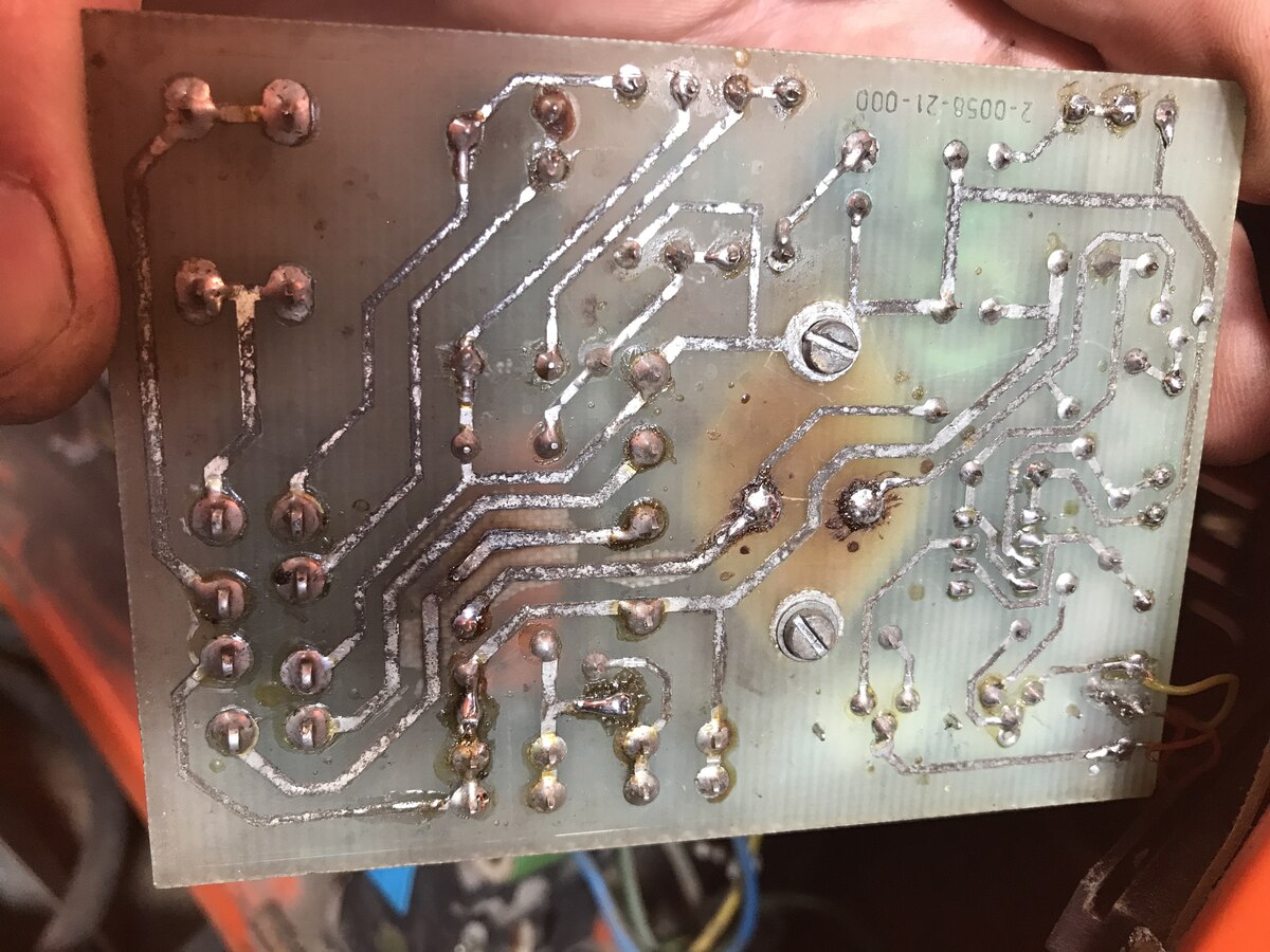

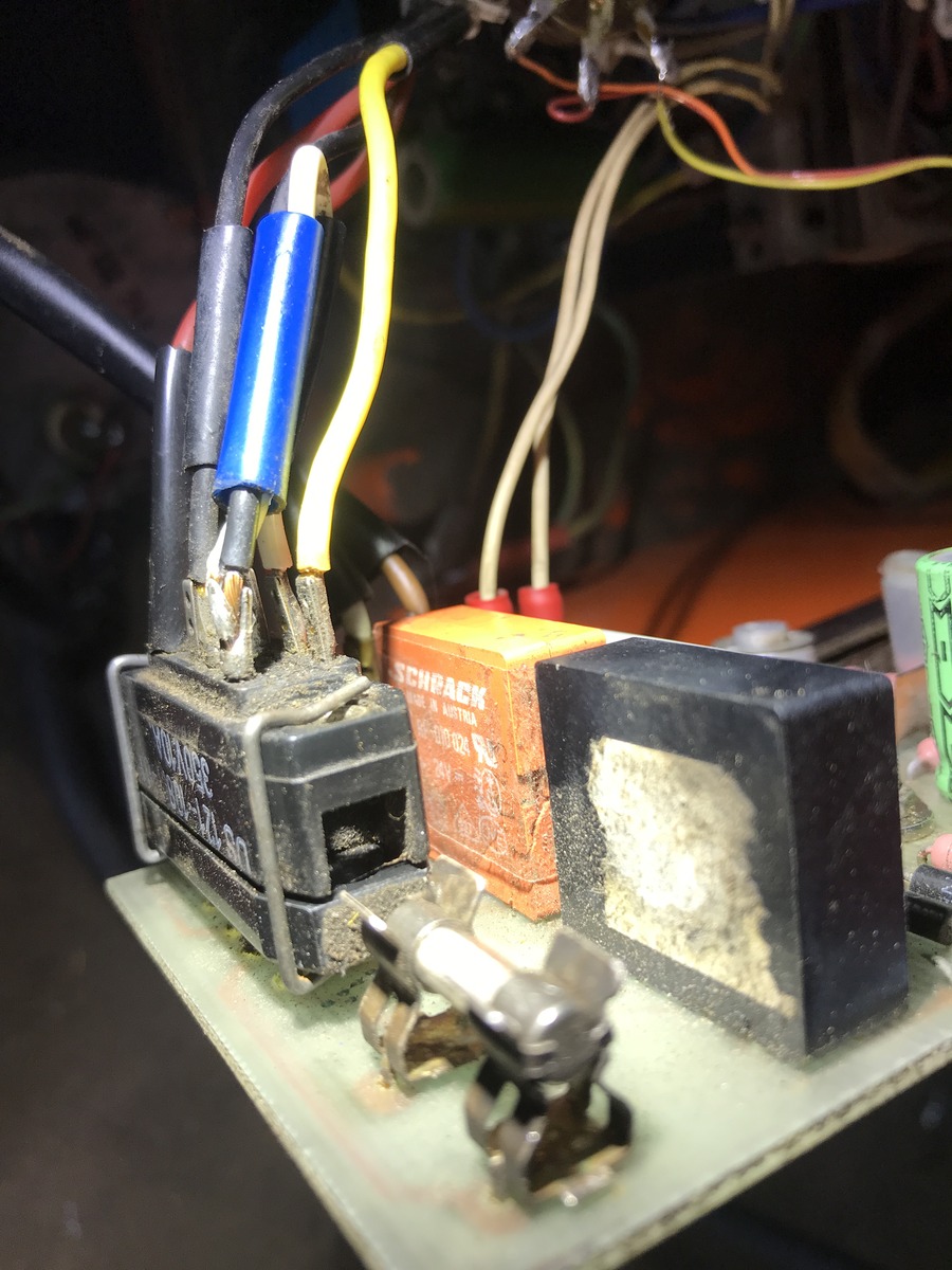

Hier noch das Bild der Rückseite… Carsten
Carsten B. schrieb: > Hier noch das Bild der Rückseite Weia, löte da doch bitte mal nach. Da sehe ich so einige sehr schlechte Lötstellen. Ich hatte bei Scheibenwischermotoren schon ab und zu mal welche, die soaradisch Kurzschlüsse produziert haben. Weiterhin kannst du ruhig mal die Elkos austauschen und überprüfen, ob es eine Freilaufdiode über dem Motor gibt und ob die noch heil ist.
Hallo Matthias, Ok- kann ich vor den Motor in Reihe eine Sicherung setzen, wenn der ab und zu einen Kurzschluss produziert, würde ich das so ja mitbekommen ? Dann zur Freilaufdiode- welches Bauteil ist das auf der Platine, und wie kriege ich raus, welchen Typ ich da besorgen und einsetzen muss ? Danke ! Carsten
Hallo zusammen, Ich habe jetzt folgenden Stand erreicht, der neue Fragen aufwirft: a) es läuft wieder, nachdem ich die ganze Platine nachgelötet und insbesondere die hochgebrannte Stelle gebrückt habe (Draht huckepack auf Leiterbahn aufgelötet). b) der Transistor wird richtig heiß. Den Finger drauf, mit der Hand 10-15x die Pistole ausgelöst, Vorschubmotor dreht gut, und dann wird es am Finger schon sehr schmerzhaft heiß, 50-60 ++ Grad ? Ich hatte auf dem Heimweg überlegt, morgen mal die Temperaturperle von meinem Multimeter draufzupacken und zu messen, was dort real erreicht wird. Warum ist das so / ist das so ok ? Fehlt da ab Werk ein Kühlkörper und ein Lüfter ? Sollte ich das nachrüsten ? Den könnte ich ja huckepack auf den Transistor bauen, über dessen beide äußere Schrauben, M4, mit Wärmeleitpaste runtergedrückt. Sagen wir nen alten CPU Kühlkörper vom AMD Athlon… das würde wohl gehen. c) die Stromaufnahme vom Motor ist ca. 3.5 A Anlaufstrom (das ist das, was ich auf dem Multimeter ganz kurz erahnen kann, max. hab ich 1x 4.0 gesehen). Dauerhaft nimmt er 1.6 Ampere. Das erscheint mir nicht zuviel. Kein Kurzschluss erkennbar, Motor zerlegt, gefettet, Strombedarf sinkt nicht. Gemessen an einer Unimog- Batterie, die kann genug nachliefern. Ist das ein realistischer Wert ? d) der Eingangsstecker der Platine hat 1x Masse und 2x 234 Volt AC, sonst nur noch den Thermoschalter vom großen Trafo. Das ist blöd, ich hatte auf 24V Eingang gehofft. Fragt sich, wo die die 24 V Gleichspannung für den Motor herstellen - auf der Platine finde ich keinen kleinen Trafo ? Mein Zwischenfazit wäre, der Transistor stirbt höchstwahrscheinlich thermisch. Ich messe morgen mal dessen Temperatur, und dessen Versorgungsspannung. Vielleicht kriegt der ja zu viel, und daher wird der so heiß ? Macht es evtl. Sinn, ein Relais hinter den Transistor (am Platinenausgang) aber vor den Motor zu packen, damit der Transistor nur noch mA liefern muss ? Dann müsste ich z. B. ein 24 V Netzteil mit ca. 6 A nachrüsten, das ich dann zum Motor durchschalte. Aber ob dann verstellbarer Vorschub noch geht (von dem ich eh denke, dass er defekt ist…) ? Vermutlich blöde Idee. Schöne Grüße, Carsten

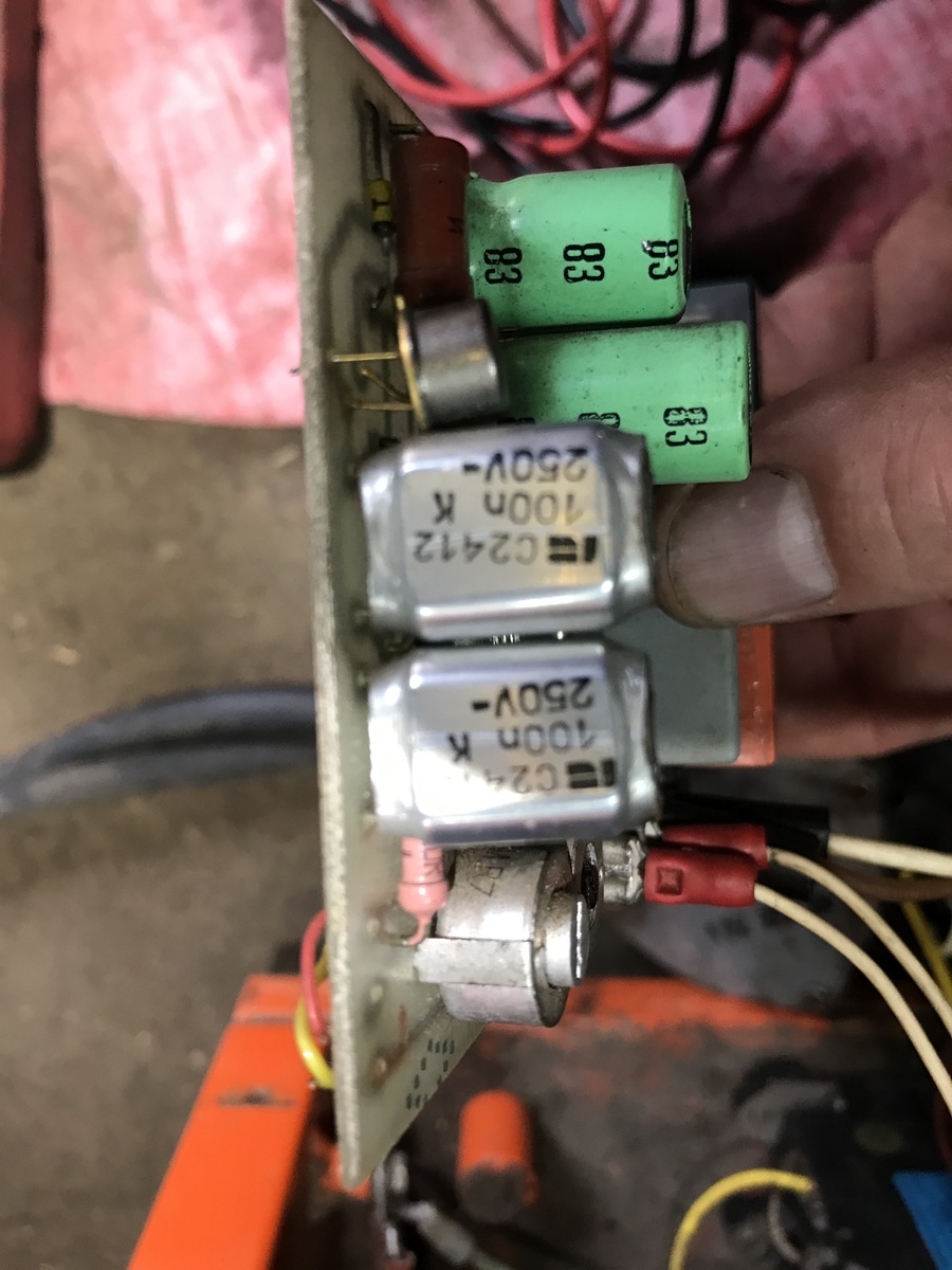

Carsten B. schrieb: > b) der Transistor wird richtig heiß. Dann ist was oberfaul. Der Transistor macht PWM, d.h. muß kalt bleiben. Vielleicht ist der Kondensator am 555 taub und die Frequenz viel höher, als vorgesehen. Dann steigen die Umschaltverluste im Transistor stark an. Ohne Schaltplan ist aber schwer eine Fehlereingrenzung möglich.
Hallo Peter, Angesichts der geringen Anzahl an Bauteilen wäre es dann vielleicht am Besten, wenn ich Hilfe bekäme, welche Bauteile ich wie identifizieren kann - dann bestelle ich die einfach alle und tausch die aus. Vom Hersteller kommt nix mehr, alles versucht, mehrfach, Mail und Telefon. Das Gerät ist von 1988, und nach so vielen Jahren nix mehr zu machen. Ich könnte es testweise vorbeibringen, aber ob man dann helfen könnte, wusste man nicht so recht. Also bleibt nur selber weiterkämpfen :-) Ich glaube, wir kriegen das hin. Wenn ich weiß, was ich bestellen muss, mach ich das und tausch das alles aus. Zur Thermik- man sieht ja recht deutlich die Schmauchspuren am Transistor, und das Einstellen des Vorschubes geht nicht. Ich könnte testweise noch das Verstellpoti mal abnehmen. Leider kenne ich dessen Input nicht, also welche Ader wo hin gehört. Carsten
Peter D. schrieb: > Dann ist was oberfaul. > Der Transistor macht PWM, d.h. muß kalt bleiben. Sollte man meinen. Aber all die Steuerplatinen mit NE555-Schaltung haben Kühlkörper. https://www.google.com/search?q=steuerplatine+mig+mag+schwei%C3%9Fger%C3%A4t&tbm=isch Meine alte Steuerplatine hatte einen NPN-Darlington für den Vorschubmotor -mit Kühlkörper- und auch der wurde heiß. Meine neue Steuerung habe ich dann mit einem Logic-Level-Mosfet gebaut. Der bleibt schön kühl.

Weshalb ist da ein nagelneuer MJ15003 drauf? So ein 140V Transistor hat lausige Stromverstärkung.

Die Schaltung ist ja reichlich merkwürdig, der MJ15003 wird invers betrieben. So hat er kaum Verstärkung.

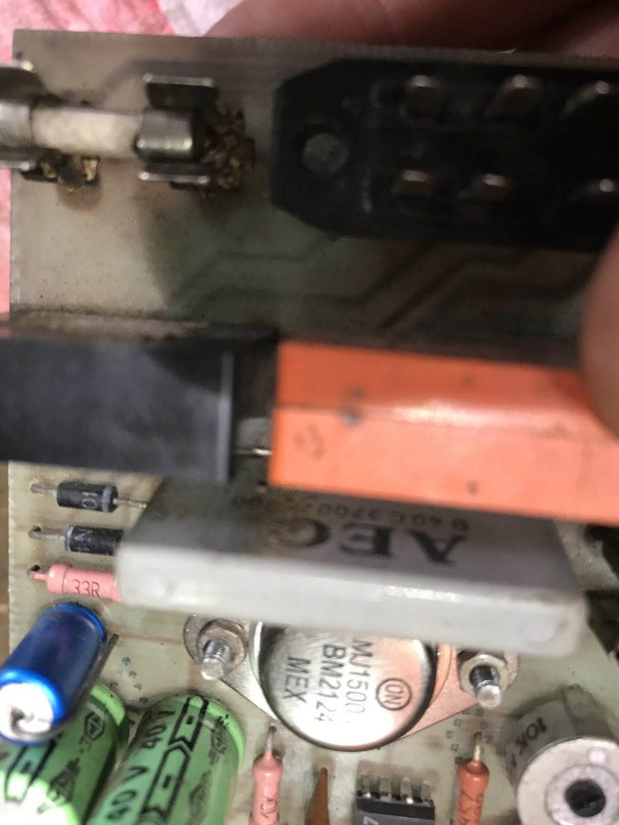

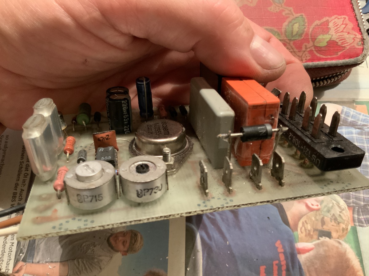

Ich hab das wesentliche mal aufgenommen, und da würde ein PNP wahrlich besser passen.
Moin, Anbei das Originalteil, was ich da ausgelötet habe. Ich bin recht sicher, das das ein BDY18 von Osram ist. Ob das 1988 besser gegangen wäre, kann ich nicht sagen. Es hat halt so lange gehalten, bis jetzt das Sterben anfing. Ich hab danach ausprobiert nen BDY 18 von NXW, nen BD 317 den ein Bekannter meines Sohnes rumliegen hatte, und halt den MJ15003G am Ende, weil der in irgendeiner Tabelle stand, und bei Conrad zu kriegen war. Carsten
#7068249
Carsten B. schrieb: > BDY18 von Osram Tungsram! Aber bleibt dabei: den so zu betreiben ist völliger Murks.

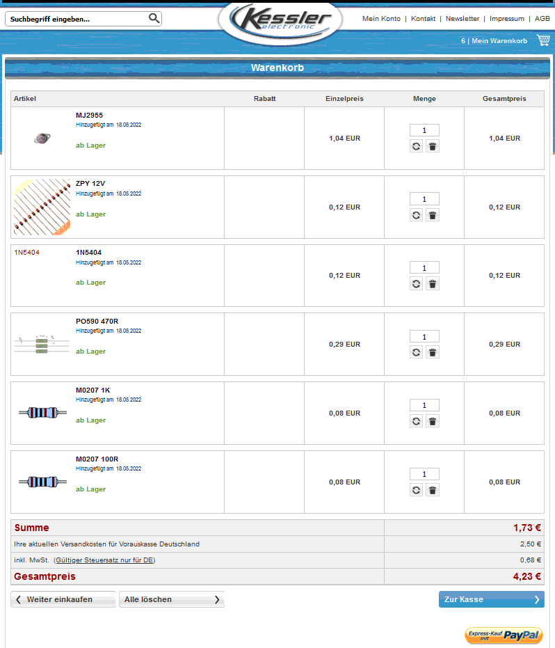

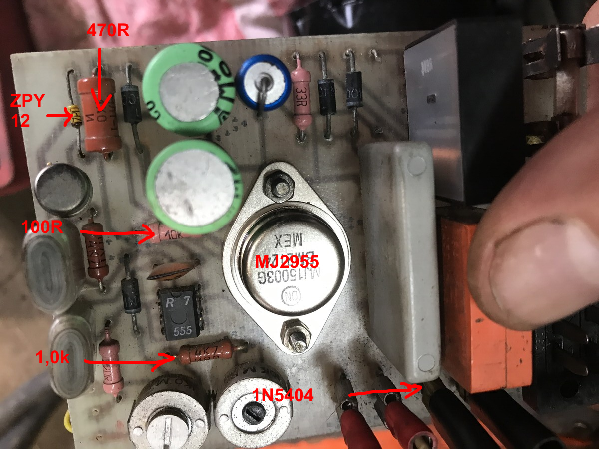

So hier Foto und Einkaufsliste.
Ist auch n B555 und die Widerstände sehen auch russisch aus. Adererseits das Relais von Schrack. Sehr cool ;) Da käme n KD617 in Betracht, wenn man Typenecht bleiben wöllte. Trotzdem hängt der Motor im Emitter. Bissl warm wird das wohl trotzdem werden. Hatte mich eben über den fehlenden Basiswiderstand gewundert, der aber, so verschaltet, entfallen kann.

Moin, Ich hab jetzt die Liste bei Kessler bestellt, und noch die 3 Elkos dazugenommen, die fragwürdig waren. Jeweils eine Stufe höher als vorgefunden, also 63V——> 100V. Sobald es da ist, bau ich es um, und berichte hier wieder. Heut hab ich ca. 2h geschweißt, mit dem jetzt verbauten Setup. Ich mein es ist egal, wenns jetzt nochmal hochgeht, es kommt eh neu. Aber es hat gehalten. Soll ich etwas messen oder dokumentieren, wenn ich umbaue ? Schöne Grüße, Carsten
#7069072
Carsten B. schrieb: > Soll ich etwas messen oder dokumentieren, wenn ich umbaue ? Nach dem Umbau hier nochmals ein Foto zeigen, bevor du die Platine wieder einbaust.

Der original Transistor war kein BDY18 sondern ein BDX18. Der Untere Strich des "Y" ist nicht senkrecht. und der BDX18 ist ein PNP... [Edit] Kessler hätte den sogar ab Lager gehabt :-)
Oh das finde ich spannend. Ich zeig den morgen mal Kollegen, mal gucken, was die da sehen auf der rostigen Oberfläche. Carsten
#7069159
BDX18 und MJ2955 sind nahezu identisch. Und vom BDX18 von Tungsram findet man auch Fotos: https://sklep.scalak.com.pl/dane/full/3/330c05d271e14c02b0533154c43e938a.jpg

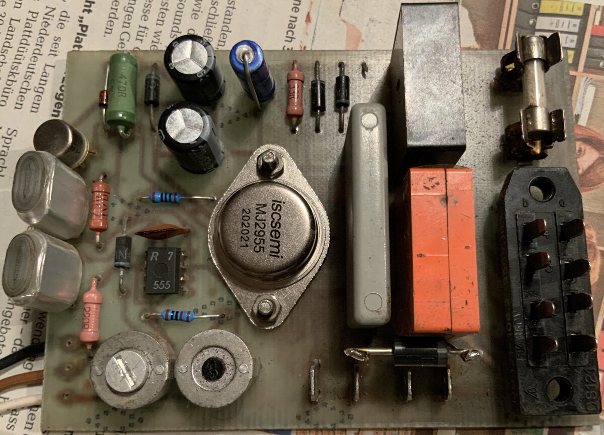

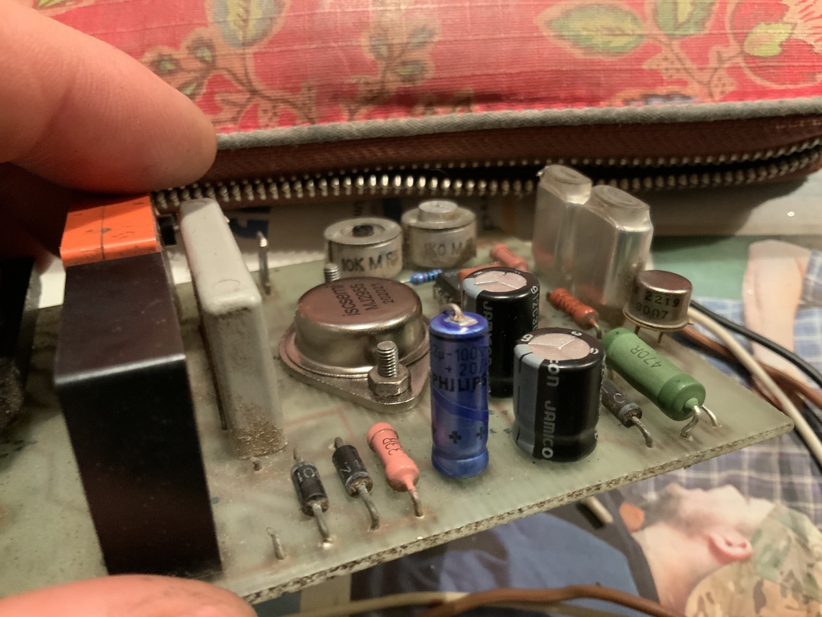

Hallo zusammen, Heute waren von Kessler die Teile da, und ich habs gleich eingelötet. Ein Problem gab es mit der dicken Diode, da sind die Anschlussdrähte so dick, dass sie nicht durch die Löcher in der Platine passen. Ich hab dann 2 Stehdrähte eingesetzt und sie da dran gehängt, das funktioniert bestimmt genauso, nur dass der Anschluss des Motors etwas vorsichtiger erfolgen muss. Was ich gleich mit erledigt habe, ist, die drei Elkos zu erneuern, und das fummelig dünne und immer 5 cm zu kurze Kabel zum Drahtvorschub- Poti. Das ist jetzt lang genug, um die Platine rauszuziehen, ohne vorher das Poti rausschrauben zu müssen. Also: kann ich das so einbauen / Freigabe erteilt? Schöne Grüße, Carsten
#7071208
Carsten B. schrieb: > Ein Problem gab es mit der dicken Diode, da sind die Anschlussdrähte so > dick, dass sie nicht durch die Löcher in der Platine passen. Ich hab > dann 2 Stehdrähte eingesetzt und sie da dran gehängt, das funktioniert > bestimmt genauso, nur dass der Anschluss des Motors etwas vorsichtiger > erfolgen muss. Mach Schrumpfschlauch um die Steckhülsen. > Also: kann ich das so einbauen / Freigabe erteilt? Sieht gut aus.
… ok, dann erfolgt morgen Mittag Einbau und Test… Die Stecker haben bereits so Hülsen drüber - muss man beim Aufstecken nur genau hingucken, das alles passt. Schöne Grüße, Carsten
Moin, Rückmeldung, bisher: perfekt ! Klasse ! Ich glaube der Drahtvorschub ließ sich noch nie so sauber in so großer Bandbreite einstellen. Das ist jetzt ganz anders, von ganz langsam bis ganz schnell. Und der Transistor wird auch bei 30x antriggern mit der Pistole nicht mehr heiß. Ich lass das jetzt so zusammengebaut, und fang am Montag den Scheibenrahmen am Unimog an. Und beobachte das Gerät weiter. Aber ich glaube, Problem gelöst. Danke ! Macht es evtl. Sinn, wenn ich obige Info ausdrucke, und ins Gerät reinlege / und wenn ich den Schaltplan oben mit dem korrigierten Bestückungsfoto an den Hersteller sende (darf ich das?) ? Kann D + L ja ins Archiv tun, wenn jemand für eine Kiste anruft, wo diese Platine drin war, ist das die Lösung. Bisher haben die da gar nix, jetzt hätten sie mal was. Und was, das anscheinend gut funktioniert. Schöne Grüße, Carsten
Na dann - Gratulation und viel Spass beim Schweissen! Danke für die Rückmeldung. Auf das der Unimog bald wieder getüvt werden kann. Wir haben damals an unseren Zollkennzeichen gepappt und haben uns vom Acker gemacht. Fährt wahrscheinlich heute noch in Togo rum.
