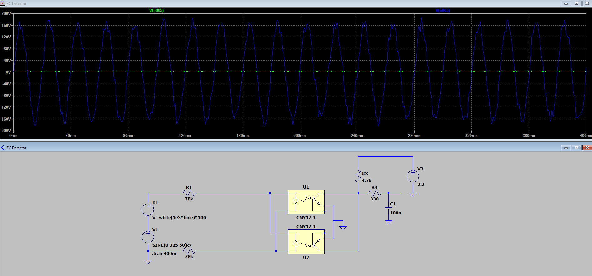

Danke dir MaWin. Reicht als ZC Detector eine Schaltung wie im Anhang?
Von der Simulation her sieht das ganze trotz noise auf der 230V Leitung
stabil aus.
Na ja, es gibt Wechselstromoptikoppler wie PC814.
Die 1.4mA bei 230V schaffen rs die 640uA auf Empfängerseite zu schalten,
aber nicht gleich nach Nulldurchgang.
Die Schaltschwelle, ab der der Optikoppler in der Lage ist die Spannung
herunter zu ziehen, schwankt mit CTR des Optokopplers (eventuell
unterschiedlich bei positiver und negativer Halbwelle), Alterung und
Temperatur.
Man kann sich also nicht exakt auf die Impulse verlassen.
100us reichen eigentlich dicke aus, der TRIAC zündet in 1us, der
OptoTRIAC schaltet in 3us, in 5us ist eigentlich alles erledigt und die
Spannung zusammengebrochen. Trotzdem lässt man schon 100us zu. Bei 1ms
hängt man weit in die nächste Halbwelle rein, wenn man nur 1-5%
Dimmposition haben will.
> die Spannung herunter zu ziehen, schwankt mit CTR des
> Optokopplers (eventuell unterschiedlich bei positiver und
> negativer Halbwelle), Alterung und Temperatur.
Das klingt einleuchtend. Könnte es eventuell sinnvoll sein beide Flanken
(also quasi 'Beginn' und 'Ende' des Nulldurchgangs) auszuwerten? Oder
jittered der tatsächliche Nulldurchgang völlig unvorhersehbar innerhalb
dieses Intervalls?
Was stellst du dir eigentlich unter einem Nulldurchgang vor?
Rein prinzipiell ist das ein einziger Zeitpunkt der Länge Null.
Praktisch muß man die Zündimpulse nach dem Nulldurchgang anlegen, weil
so ein Triac eben auch bereits eine gewisse Mindestspannung über sich
selbst sehen will, um überhaupt zünden zu können.
> anlegen, weil so ein Triac eben auch bereits eine gewisse
> Mindestspannung über sich selbst sehen will, um überhaupt
> zünden zu können.
Moment! - Deshalb muß man mit dem Anlegen des Zündimpulses ja nicht
warten, sondern könnte - strenggenommen - den Impuls sogar schon (kurz)
vor dem tatsächlichen Nulldurchgang anlegen, soferne nur die Spannung
über dem Triac schon klein genug ist; natürlich muß der Impuls dann lang
genug anliegen, daß eine Zündung sichergestellt ist.
Das praktische Problem (im Zusammenhang mit Phasenanschnittstrg.) ergibt
sich viel eher aus der Frage, wie spät kann ich den Zündimpuls noch
anlegen, damit der Triac noch sicher zündet, denn das bestimmt letztlich
die kleinstmögliche Dimmstufe.
