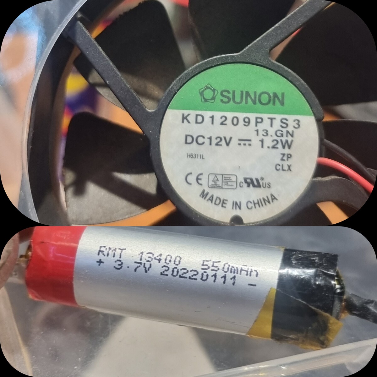

Hallo. Könnte mir bitte jemand die Formel sagen wie Ich ausrechnen kann wie lange der Lüfter mit diesem Akku läuft? Besten Dank und liebe Grüße Michael
#7067267
Wie kommst Du denn von den 3,7V Akku Spannung auf die 12V Lüfter Spannung?
Michael S. schrieb: > die Formel sagen Speicherkapazität des Akkus: 3,7V x 0,55 Ah = 2 Wh Geschätzt könntest du das zu maximal 90% ausnutzen, also ca. 1,8 Wh entnehmen Leistungsbedarf des Lüfters: 1,2 W. Also kannst du deinen Lüfter maximal ca. 1,5h betreiben Jetzt kommen ein paas "aaaaber...": Um von den 3,7V (später weniger) auf 12V zu kommen, brauchst du einen passenden Wandler dazwischen. Dessen Wirkungsgrad wird eher 90% als 95% sein. Das reduziert die Laufzeit entsprechend. Ob dein Akku wirklich die genannte Kapazität hat, weiß vielleicht der Chinese, der diese Angabe da drauf gedruckt hat. Vielleicht mehr, vermutlich eher weniger. Das reduziert dann die Laufzeit. Vielleicht brauch der Lüfter ja auch garnicht die vollen 1,2 Watt, und muss nicht dauernd volle Pulle laufen, das erhöht die Laufzeit. Deinen Luftbedarf weißt jedoch nur du.

Herzlichen Dank schonmal für die schnellen und ausführlichen Antworten! Waa ich total irre finde ist das der nicht voll geladene akku den Lüfter über 8 stunden am laufen gehalten hat. Natürlich nicht mit voller Drehzahl aber immer noch ganz schön heftig. Werde den akku somit voll laden und wie ihr schon gesagt habt die Zeit stoppen Ihr hört von mir ....Bin echt gespannt.... LG Michael
Michael S. schrieb: > Waa ich total irre finde ist das der nicht voll geladene akku den Lüfter > über 8 stunden am laufen gehalten hat. du hast also den 12V Lüfter mit 3,7V Akkuspannung betrieben (was du ja unbesorgt machen darfst) ?

So, das Ergebnis ist da. Es waren exakt 17 Stunden und 30min! Unglaublich, wie ist bzw wäre das rechnerisch erklärbar? LG Michael

Michael S. schrieb: > So, das Ergebnis ist da. > > Es waren exakt 17 Stunden und 30min! > > Unglaublich, wie ist bzw wäre das rechnerisch erklärbar? > > LG > Michael Wie hoch ist die Spannung am Akku nach den 17:30 gewesen? Wenn sie tiefer als ca. 2,5V war, dann ist der Akku tiefentladen und reif für die Tonne. Das wurde dir aber weiter oben auch schon gesagt...

michael_s71 schrieb: > hab den Akku vor dem neu laden nicht gemessen, ladet aber gerade > wieder > ohne weitere Probleme. > Wertde jetzt noch einen Zyklus starten und dann lagebericht über den > Akku schreiben... > Bis dann > Lg > Michael Dann wäre es sehr nett, wenn du mal die Frage beantworten könntest: Hast du den 12V-Lüfter direkt mit dem 3,7V-Akku verbunden? Und wann waren die 17:30h um? Wenn sich der Lüfter gar nicht mehr dreht? Und dann sagst du bitte noch, welche Spannung der Akku nach dem Stillstand des Lüfters hatte.

So, nach knapp 18 Stunden hat der Lüfter keinen mux mehr gemacht und der der Akku pendelt zwischen 2,8 und 3V wenn ich ihn messe. Lässt sich wieder ganz normal laden!

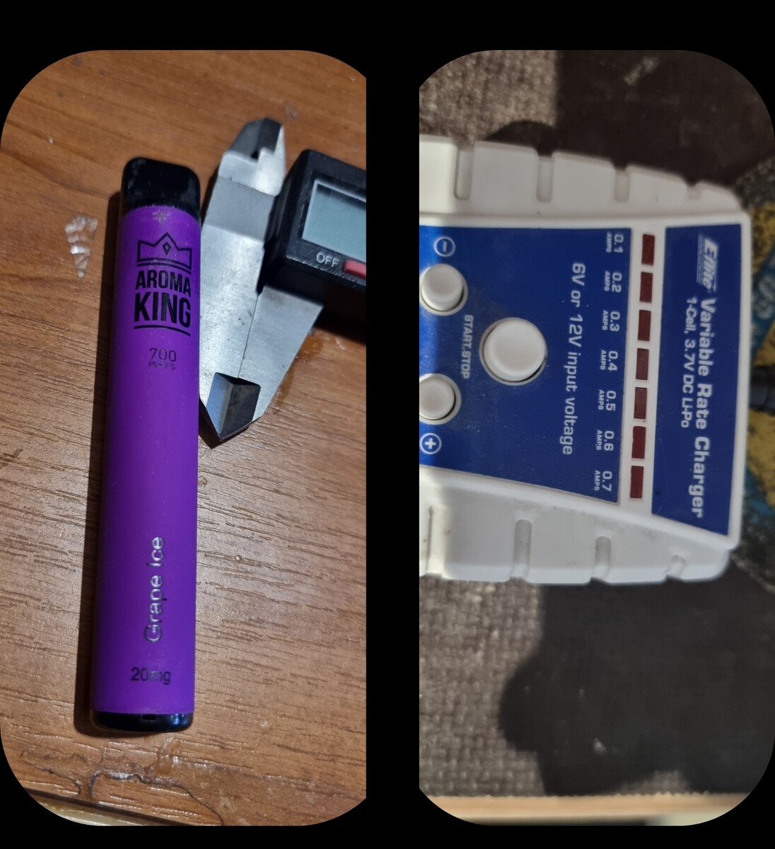

Falls es jemand interessiert, der akku ist aus diesen Shisha pfeifen! Und dieses Ladegerät. Ja, der akku wurde direkt an den Lüfter angeschlossen. Der Lüfter hat keinen Temperatur Fühler, nur plus und minus Anschluss.
