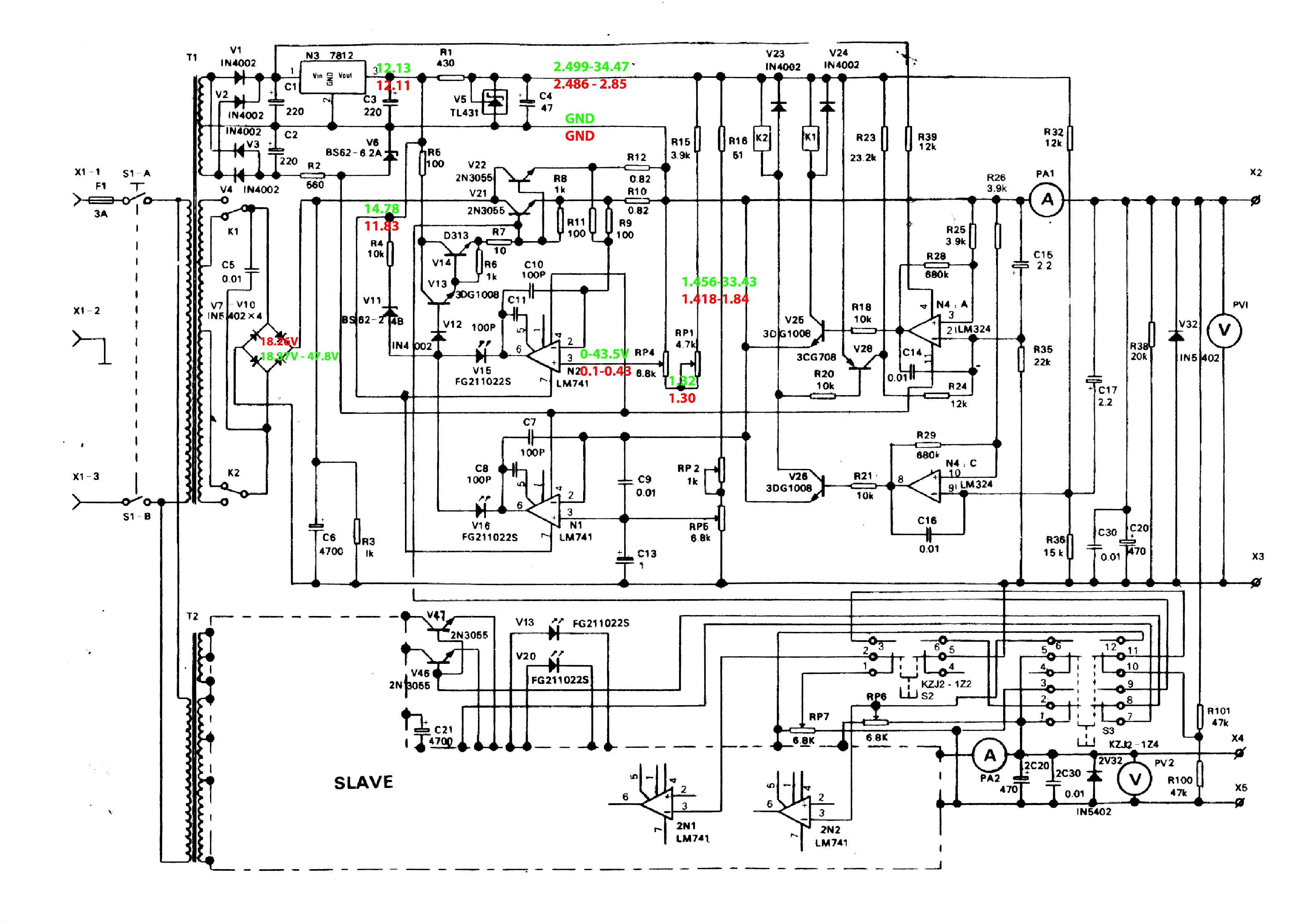

ich sollte ein HY3005D-3 Netzgerät reparieren. Das Problem ist das die
Spannungsregelung(N1)Schwingt. die Stromregelung funktioniert
problemlos. Das angehängte Schema ist das beste was ich finden konnte,
stimmt allerdings nicht ganz mit dem Netzgerät überein.
Gast #7068275
Hat C20 noch Nennkapazität ? Ich würde R9 und R11 auf 10k vergrössern.
Und die Stromregelung ist durch C13 wohl ein schlechter Witz, C7
praktisch wirkungslos.
Gast #7068458
Danke für den Tipp,ich hätte auch selbst drauf kommen können den zu
überprüfen.
Der Kondensator selbst hat noch Nennkapazität. Ich habe ihn daher wider
Eingelötet und der Fehler wahr verschwunden. Ich vermute die Lötstellen
hatten keinen Kontakt mehr.
