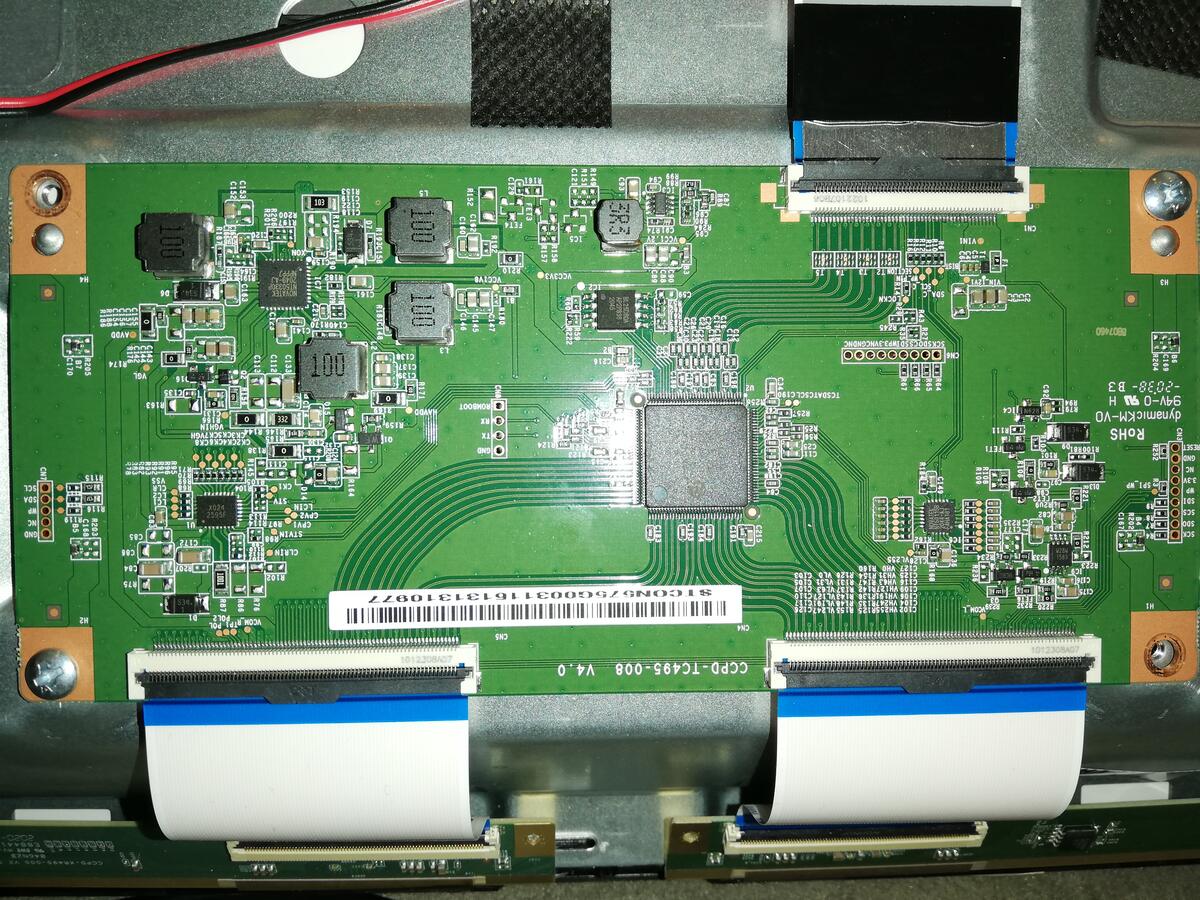

hab hier ein Hitatchi U50KA6150 50" LED LCD TV, bei dem das Display
keinen Sprung aufweist, die Hintergrundbeleuchtung leuchtet, kein Ton zu
hören ist. Mit der FB lässt er sich An/Aus schalten. Was im defekten
Zustand soviel bedeutet wie: LED Hintergrundbeleuchtung AN/AUS.
Netzteil: Vestel 17IPS72
Mainboard: Vesterl 17MB170
T-Con: CCPD-TC495-008 V4.0
Hab ihn hinten aufgemacht und schon verschiedene Messungen gemacht.
Vom Netzteil kommen 12V_STBY und 24V an das Mainboard.
Auf dem Mainboard sind die im PDF zu messenden Spannungen praktisch alle
messbar. Bis auf 1V1_VDDC_CPU. Die sind nicht immer bei 1,1V sondern
liegen manchmal auch nur bei 0,9V.
Auf dem T-CON Board kommen 12V an. Verschiedene kleine Testpunkte mit
VCC3V3 und VCC1V8 haben auch ihre Spannungen.
Bei VGL, VGH, VCOM kenne ich mich nicht gut aus. Hier habe ich aber
keine Spannungen außerhalb von -0,3V - +0,3V messen können. Ich meine
hier sollten höhere Spannungen messbar sein, richtig?
Ich frage mich nun, bevor ich da noch mehr ins Detail gehe, welche
Komponente am wahrscheinlichsten Defekt ist. Mainboard oder T-Con.
Netzteil ergibt für mich keinen Sinn.
Oder kann doch irgendwas am Display defekt sein, was kein mechanischer
Schaden oder kein sichtbarere mechanischer Schaden ist? Das würde man
doch erkennen, oder?

Ich hab mir ein Ersatz-T-Con mit der selben Bezeichnung bestellt. Jedoch
von einem anderen Fernseher. Hier habe ich VGH VGL, etc. Jetzt kommen
weiß/schwarze Streifen auf dem Bildschirm. Sind diese T-Con-Boards noch
irgendwo kodiert und mit dem passenden Display verheiratet? Macht den
Ersatzteilmarkt natürlich kaputt, wenn das so wäre.
Das sind sie. Allerdings meistens nicht endgültig, sondern über
Programmierung auf das passende Display. Das wird in einem EEPROM
gesetzt, oder manchmal auch im Flash des Mainboards.
Wenn du das alte und das neue T-Con untersuchst, könntest du Glück haben
und ein EEPROM finden. Das Video vom Scaler zum T-Con ist meist schnell
und differentiell mit vielen Lanes, in der Art von LVDS.

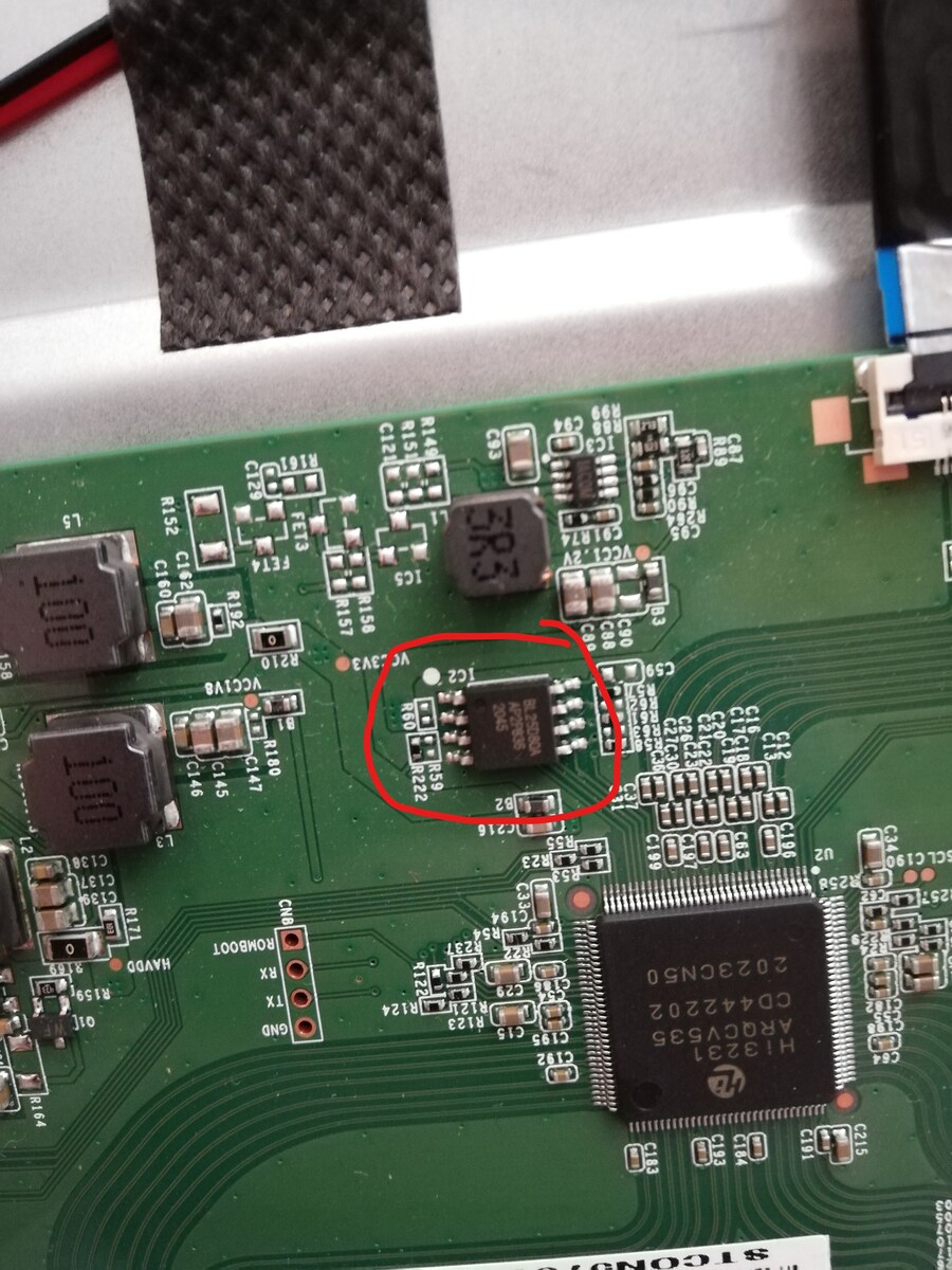

Ach verdammt. Ich hab es geahnt. Ich hab auf dem T-Con-Board diesen
Flash gefunden (siehe zweites Foto). Meinst du es wäre ein Versuch wert?
Teilweise haben auch die anderen Chips auf dem Ersatzboard andere
SMD-Markings. Das Layout sieht bei beiden exakt gleich aus.
Der Flash-IC wäre ja schnell abgelötet und ausgetauscht.
Das ist es sicher, denn es sind erstens ja nur 8 Pins und zweitens
kannst du den Flachi ja sowieso im derzeitigen Zustand nicht benutzen.
Zu verlieren hast du also nix.
Falls du die Möglichkeit hat, sichere beide EEPROMs auf den Rechner.

Hab mir so ein SPI/I2C EEPROM / FLASH Programmer bestellt mit Zange. Da
werde ich das einfach auslesen und mal schauen.
