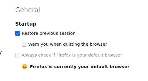

Moin,
ich hab' hier den Firefox 91.9.0esr.
So langsam geht der mir wirklich auf den Zeiger.
Diesmal:
Radio Buttons die keine sind.
Siehe Screenshot.
Im Bild ist oben zu sehen, dass ein Auswahlpunkt einen Unterpunkt
besitzt.
Nur in diesem Fall ist es bei meinem FF moeglich anhand des
Erscheinungsbilds sicher zu sagen, ob etwas an oder ausgeschaltet ist,
d.h. nur der Text des Unterpunktes wechselt seinen Farbton von hellgrau
fuer AUS nach dunkelgrau fuer AN, meint dabei aber noch nichtmal sich
selber, sondern bezieht sich ausschliesslich auf den Schaltzustand des
uebergeordneten Elements...
Dieses uebergeordnete Element selber zeigt auf Klick keine sichtbare
Veraenderung an...
Bedeutet: Ueberall, wo es nicht noch einen Unterpunkt wie dort hat,
weiss ich letztlich nicht, ob das Ding nun ein- oder ausgeschaltet ist
Kann diese Optik irgendwer bei seinem FF nachvollziehen?
Ich hab' an dem FF nicht rumgebastelt, es ist unabhaengig vom Theme
(testweise gewechselt) und seit der Installation vorhanden, welche
allerdings ein Update war und keine frische Installation.
(Leider sind mir die entsprechenden Einstellungen im Klartext fuer
about:config - noch - nicht in Gaenze bekannt, da muesste ich mich dann
wohl als naechstes drum kuemmern, um wirklich auf Nummer sicher zu
gehen)

Das Hellgrau steht vermutlich nicht für "aus", sondern für "nicht
verfügbar". Wenn das übergeordnete Element ausgeschaltet ist, wird das
Unterelement ausgegraut und lässt sich nicht einstellen.

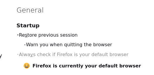

Ja sicher, aber der Punkt ist, dass der Schaltzustand des
uebergeordneten Elements eben nicht an diesem selber abzulesen ist,
sondern nur an der Schriftfarbe eines evtl vorhandenen Unterelements.
Im Uebrigen habe ich mal ein
apt-get remove --purge firefox*
 gemacht und dann frisch wieder installiert.
Der Mist in den Einstellungen hat dadurch sein kaputtes Erscheinungsbild
kein bisschen veraendert, siehe Bild.

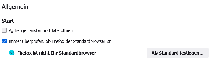

Nun habe ich das mal in verständligeren Deutsch dargestellt.
Die oberen zwei Zeilen haben mit den unteren nichts zu tun.
Hier habe ich den "Standardbrowser" auf den IE übertragen.
Wenn wieder aktiv, ist die vorletzte Zeile natürlich ausgegraut.
Noch Fragen?

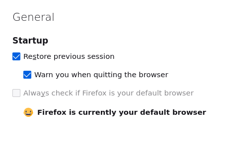

Jetzt ist die Anzeige in den Einstellungen endlich wieder so, wie es
sein soll.
Wahrscheinlich waere es in der Tat ausreichend gewesen, einfach das alte
Profil wegzuschmeissen und ein Neues anzulegen, aber naja: Problem
erstmal geloest.

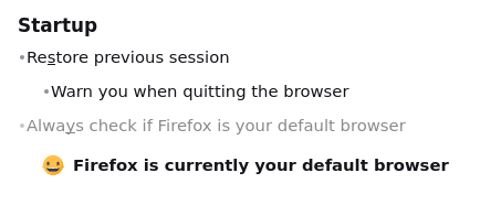

Hmmm schrieb:
> Johannes U. schrieb:
>> schon ist bei der frischen Installation der alte kaputte Zustand wieder
>> da
> Hast Du irgendwas am Profil verändert, z.B. userChrome.css?
Ja, in der Tat.
Ich habe in about:config die Telemetry abgestellt, favicons dito.
Und weil mir auch die ProtonUI auf den Senkel geht, habe ich
toolkit.legacyUserProfileCustomizations.stylesheets
 auf true gesetzt und ein userChrome.css erstellt.
Den gewuenschten Effekt des css kann ich allerdings nicht registrieren,
so als haette das Teil garkeine Wirkung, nun zumindest nicht die
erwuenschte, die es bei der vorherigen Installation derselben FF-Version
noch hatte.
Ja, wahrscheinlich ist da die Ursache fuer die kaputten RadioButtons zu
suchen,
ABER: bei der vorherigen Installation, habe ich die userChrome.css dann
mal entfernt und den FF ohne neugestartet: Kein Unterschied bei den
Buttons..
Laege die Ursache in der userChrome.css, sollte doch eigentlich mit
Entfernung dieser Datei, der Fehler behoben sein?!

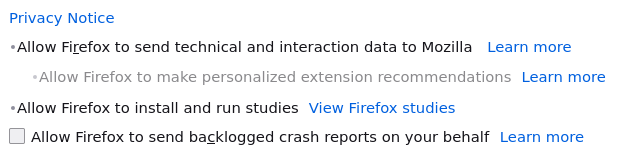

Konsistent ist die Sache irgendwie auch nicht, siehe screenshot, da habe
ich drei kaputte Einstellungsknoeppe und einen, der sich im Sollzustand
befindet..
Frage mich gerade, ob die kaputte Optik nicht dadurch zustande kommen
koennte, dass ich diese Einstellungen nach der Installation vorgenommen,
also angefasst habe? Also ueberhaupt angefasst habe?
Auch jetzt wieder
 auf false zurueckgestellt, und auch noch userChrome.css komplett
entfernt.
-> Auch nach Beendigung des FF und Neustart: Keine Aenderung

Es fehlte noch
browser.proton.enabled
 wieder auf true zu setzen, wie in Deinem Link beschrieben...
damit sind die Checkboxen nun wieder da (nur leider auch der ganze
potthaessliche Proton-Scheiss)
Naja, die Funktionalitaet ist wiederhergestellt, ohne dass ich erneut
reinstallieren muss, THX!
