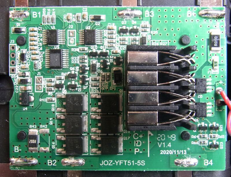

einige Erkenntnisse: Akku 20V 2,0Ah: IAN: JOB-YFT51-20E 791 1291149 4386230 EAN40633670174360 1291149 Platine JOZ-YFT51-5S V1.4 2020/11/13 Datecode 2110 Anschlüsse P+ (power+) C+ (Charge+) ID (Identification Data) P- (power-) interessanter 4-poliger Anschluss J3 1: VDD (+5,0V) 2: TD (Data?) 3: +5,05V 4: GND 2 Shunts: R30: R050 (50 mOhm) R43 R002 (2 mOhm) R42 parallel dazu nicht bestückt ICs: U1 16 pin U2 16 pin U3 20pin U4 4pol Q2 AOS11 ?? LED-Platine JOB-YFT51-20C 2020/11/12 Datecode 2049 1 Taster S1 6 Widerstände R18 R19 R56 R57 R58 R60 (R68?) 3 LEDs (D12 G D8 Y D7 R) Leerlaufspannung bei Kauf am 17.05.2022: 18,55 /5= 3,71 5 Zellen: YONGFEITE secondary Li-ion cell ICR18650-2000mAh 3.7V (ICR19/66) 2000mAh 21C01 oder 21CO1 Ladegerät IAN CH-FYT2100-2500 791 1291289 4386230 Leerlauf 21,50 /5= 4,30 EAN4063367017452 Akku-Schnell-Ladegerät JOB-YFT51-20E 20V DC mit LED-Ladeindikator und automatischer Ladeabschaltung kompatibel mit Akku und Ladegerät der 20V Serie von MyProject und Countryside Gehäuse aus stoßfestem Kunststoff Bemessungsstromaufnahme: 0,4A Ladestrom 2,5A Ladezeit (bei 20V / 2,0 Ah) ca. 60 min IC Schutzfunktionen Netzkabellänge: ca. 1,8 m 3 Jahre Garantie Das Interessante am Ladegerät: der Akku-Adapter ist abschraubbar (4 Kunststoff-Kreuzschlitzschauben, selbe Abmessung wie die Torx des Gehäuses und des Akkus)! Man muss nur die beiden Kontaktfahnen mechanisch sichern, dann kann man sie an den (neuen) Verbraucher schrauben. Hersteller ist NINGBO YONGFEITE ELECTRICAL& SCIENCE CO., LTD. Dalin Village Huangbi'ao Town Xiangshan Ningbo,China https://www.yftqy.com/ https://www.yftqy.com/wp-content/themes/yongfeite/images/YFT_catalogue_compressed.pdf Bei den Lidl-Akku aufpassen, es gibt welche ohne und welche (modernere) mit Balancer. Und welche mit Hochkapazitäts-Zellen (angeblich fast 4Ah in der 2Ah-Größe.

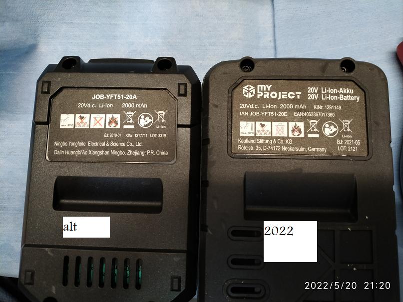

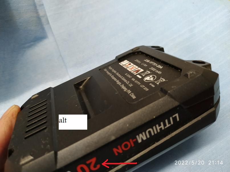

#7071249
Eggsberd schrieb: > einige Erkenntnisse: Fotos zum Vergleich: die alten 2Ah und die jetzt bei K verfügbaren 2Ah.

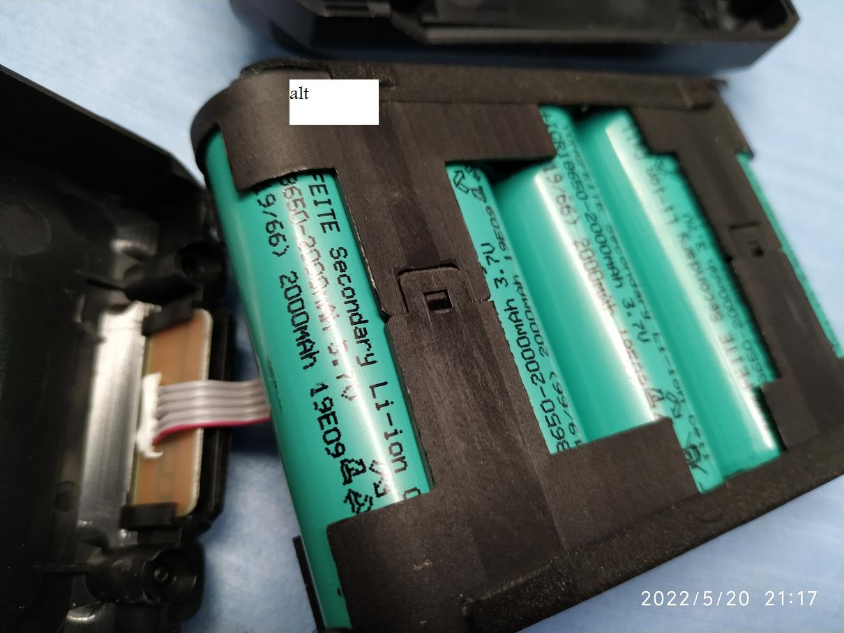

Das Innenleben
#7071948
>Eggsberd schrieb: >> >> Bei den Lidl-Akku aufpassen, es gibt welche ohne und welche (modernere) >> mit Balancer. Und welche mit Hochkapazitäts-Zellen (angeblich fast 4Ah >> in der 2Ah-Größe. >Der große Akku hat jeweils 2 Zellen parallelgeschaltet. Es gibt noch >keine Werkzeugzellen mit echten 4Ah. Die Panasonic haben 3.5Ah, >allerdings nur 7.5A Entladestrom. Das will man nicht im Akkuschrauber >haben. die herkömmlichen 2,0Ah: PARKSIDE® 20 V Akku »PAP 20 A1«, 2 Ah, ohne Cell Balancing für 14,99? PARKSIDE® 20 V Akku »PAP 20 B1«, 2 Ah, mit Cell Balancing für 19,99 https://www.lidl.de/p/parkside-20-v-akku-pap-20-b1-2-ah-mit-cell-balancing/p100339779 ich meine den hier für 39,99: PARKSIDE PERFORMANCE 20 V Smart Akku »PAPS 204 A1«, 4 Ah, über Lidl Home App steuerbar Im Vergleich zum PARKSIDE Akku 20 V / 2 Ah PAP 20 B1: 100 % mehr Laufzeit bei gleicher Akku-Größe (Abmessungen) 70 % höhere Entladesträme für mehr Leistung Smarte Akku-Technologie: Lithium-Ionen-Akku in neuer, leistungsstarker Dimension durch den Einsatz von 21700er-Zellen Maße ca. 12,3 x 5,2 x 8,4 cm Gewicht ca. 600 g https://www.lidl.de/p/parkside-performance-20-v-smart-akku-paps-204-a1-4-ah-uber-lidl-home-app-steuerbar/p100339253 und seinen großer Bruder für 74,99: PARKSIDE PERFORMANCE 20 V Smart Akku »PAPS 208 A1«, 8 Ah, über Lidl Home App steuerbar Lithium-Ionen-Akku in neuer, leistungsstarker Dimension durch smarte Akku-Technologie und den Einsatz von 21700er-Zellen Maße ca. 12,3 x 7,2 x 8,4 cm Gewicht ca. 1 kg https://www.lidl.de/p/parkside-performance-20-v-smart-akku-paps-208-a1-8-ah-uber-lidl-home-app-steuerbar/p100339752
oszi40 schrieb: > Das Innenleben Bei meinem sieht das ganz anders aus.
#7073728
Jobst Q. schrieb: > oszi40 schrieb: >> Das Innenleben > > Bei meinem sieht das ganz anders aus. Bei Deinem ist vermutlich die anfängliche (oder "Ur-") Version drin. "- A(...Z)" kennzeichnet häufig andere - übrigens nicht zwangsläufig "verbesserte" (* :-) ... - Versionen einer PCB. Hier könnte man sogar mutmaßen, daß Überarbeitungen nicht geplant gewesen waren bei der Erstellung der Version ohne "- A". (* Rückschlüsse auf die Überarbeitungs-Ursache(n) und damit gewisse Qualitäts- bzw. Funktions- oder Lebensdauer- Unterschiede sind keine besonders brauchbaren möglich. Interessant wären Aussagen von oszi40 zusätzlich zu "habe scheinbar eine andere Platine" - zur Grundfunktion unter div. Umständen/Hürden, incl. der Doku div. Messungen, ... Also statt jetzt einfach nur zu sagen: "Upps, dieses -A ist mir gar nicht aufgefallen..." und/oder "Oh, wußte ich nicht." meine ich. ;-)

Macht jemand mit beim Reverse-Engineering der JOZ-YFT51-5S-Platine? Ganz brav sind alle IC-Beschriftungen vorhanden. U1, U2 (16polig) = Cellwise CW1254, Datenblatt leider nur auf chinesisch gefunden: http://en.cellwise-semi.com/prod_view.aspx?TypeId=67&Id=225&FId=t3:67:3 http://lechamp.com. cn/UpLoad/202011/2020110253446109.pdf Leerzeichen ^ entfernen U3 (20-polig) = irgend was mit xx32yy007Fzz, habe gerade keinen Akku hier Auf der Rückseite der Platine sind ebenfalls Bauteile!
