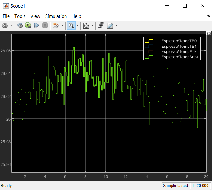

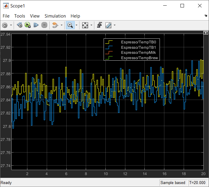

Zur Auflösung von 24 Bit: Lt Datenblatt eines Ad779x (ohne dies gerade
jetzt gelesen zu haben) bleibe je nach Wandlergeschwindigkeit und
Verstärkung des PGA bald mal nur 17 Bit über.
Wenn ich jetzt die Verkabelung und Fehler in der Wheatstonebrücke
abziehe,
bleiben etwa 16 Bit über.
Ein 16Bit Wandler würde sicher reichen, über 12 Bit mag ich aber nicht
nachdenken ...

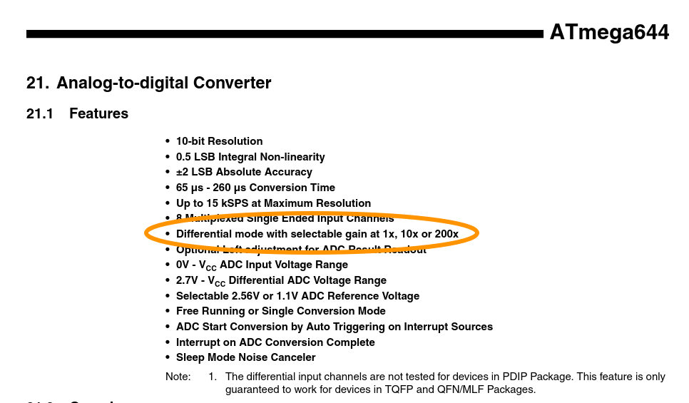

Die 16 Bit kann ich nicht nachvollziehen. Wasser zwischen 0 und 100 Grad
in .5 Grad Schritten zu messen, dafür reichen auch 8 Bit. Man muss die
Wandler-Elektronik nur entsprechend skalieren.

Und wie das mit 10Bit funktionieren soll: Bitte um Erleuchtung. Hab es
heute mit Excel nachgerechnet, ohne 16 Bit komme ich nicht durch.
Wie das gehen soll, daß 0 Grad 0 Volt sind und 130 Grad =
Referenzspannung sind, verstehe ich nicht. Externer OP = NoGo. Und 0.1

von Gerald M. (gerald_m17)
Das ist die Messung bei meiner Espressomaschine.
In einem Diagramm zwei Mal Pt1000 und einmal ein Thermoelement Typ K.
y-Achse ist die Temperatur in °C und die x-Achse ist die Zeit in
Sekunden.
Habe dafür den 16bit ADC eines STM32H7 genutzt, 32x oversampled, 100Hz.
Edit: Die "klassischen" PID-Regelungen bei den kleinen Espressomaschinen
sind übrigens mit einem AVR programmiert, für die Temperatur wird der
interne ADC (10Bit oder 12Bit) genutzt. Von Gicar beispielsweise.
Alternativ kann man auch ein ITO-Kit kaufen, dort ist alles drauf was
man brauch, Firmware kann man selber programmieren, wenn man nicht die
angebotene nimmt.
16Bit reichen, um einen Bereich von 0-200°C auf 0.003K aufzulösen.
Ich hätte zwei Tipps für dich:
Les dich mal in Oversampling ein, denn bei den langsamen
Temperaturänderungen kannst du viel öfter wandeln, und dadurch die
Auflösung über die eigentliche Auflösung des ADC steigern.
Les dich in Regelungstechnik ein. Was du hier hast ist ein MISO
(Multiple Input, Single Output) System. Hier gibt es bestimmte
Möglichkeiten eine gute Regelung zu entwerfen.
Insgesamt kenne ich die meiste Hardware die du nennst nicht, der DAQ1500
hat allerdings einen ADS1263 als IC. Mit dem ADS1261 habe ich schon
Platinen erstellt, der ist sehr gut. Allerdings für Temperaturmessungen
wirklich overpowered. Wie gesagt, meine oben angehängten Messungen sind
mit dem internen ADC des STM32 aufgenommen.
Meine Espressomaschine hat übrigens einen Raspberry PI4 mit 2GB, der
bedient ein Touchscreen mit der GUI, hat einen TCP-IP Server laufen und
dient als Programmieradapter für meinen Mikrocontroller, der die
Regelung macht. Bin noch weit weg von 8GB RAM.

von Stefan F. (Gast)
Normalerweise würde man die Temperaturmessung wohl mit einer Brücke
machen, dahinter einen Differenzverstärker.
https://www.professorglasmachers.de/mt_brueckenschaltung/
MarioE schrieb:
> Externer OP = NoGo.
Ist auch gar nicht nötig, viele Mikrocontroller enthalten einen internen
OP-Amp direkt vor dem ADC. Zum Beispiel der ATmega644, da kannst du die
10x Verstärkung nutzen.
