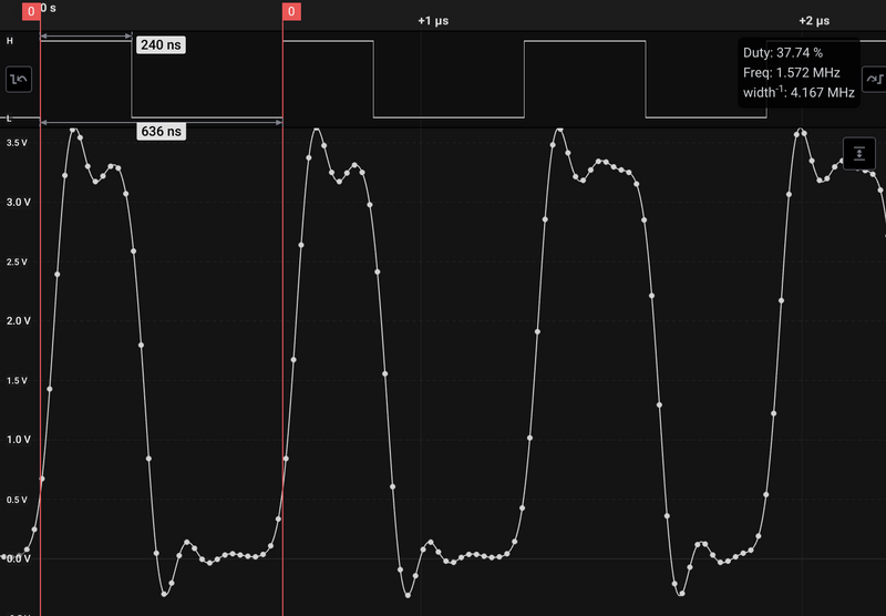

Ich toggle einen Pin (ohne Loop, da ich nur einzelne MOV instructions
möchte) und messe nach mit einem Logic Analyzer: 1.572 MHz.
Was stimmt da nicht?

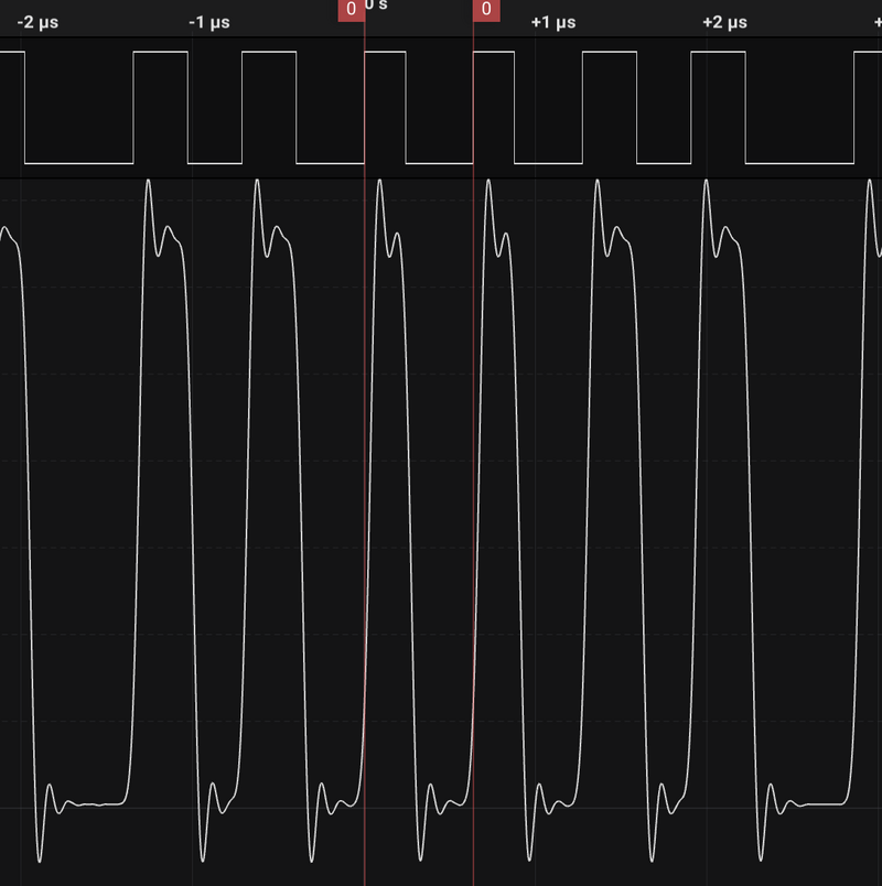

Das analoge Signal sieht unschön aus, ist aber auch nur mit 50 MS/s
aufgenommen. Das digitale hingegen mit 500 MS/s. Die Messung ist gleich,
wenn ich das Board galvanisch getrennt speise.
Ebenfalls merkwürdig ist, dass die 6 Takte in einem Loop-Durchgang schon
zeitlich variieren. Ich messe (jeweils zwischen zwei Flanken): 634 ns,
634 ns, 714 ns, 636 ns, 636 ns, 634 ns, 634 ns, 714 ns, 636, 636 ns.

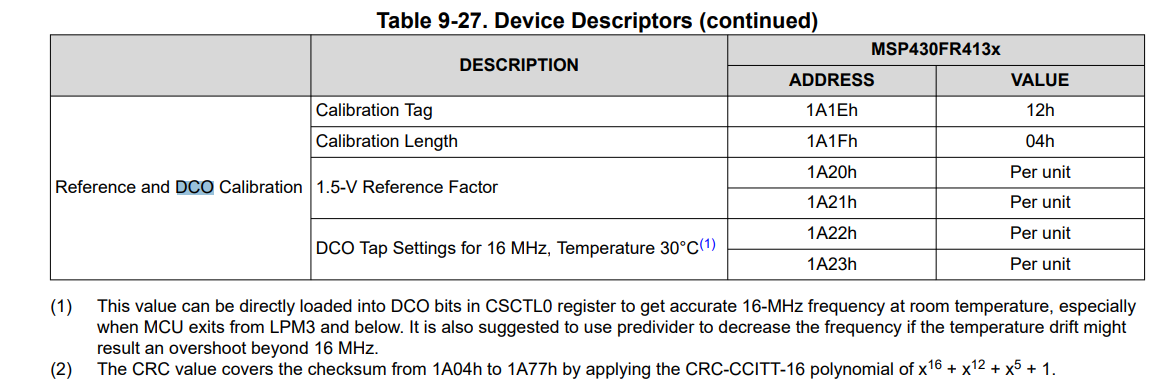

Der MSP430FR4133 dazu sogar extra Default Settings im Flash(Siehe Bild)

Was meinst du genau mit Zuweisen? Dein Screenshot zeigt die
Kalibrierungswerte für den DCO, die meiner Meinung nach POR verwendet
werden sollten. Das DCOFTRIM-Bit im Register CSCTL1 ist per default 0,
also "[...] DSO applies default settings from manufacture."

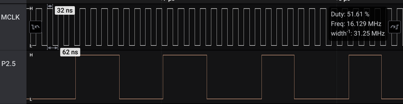

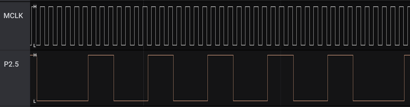

Danke für die Hilfe. Ich habe es nun mit dem Codebeispiel von TI
hingekriegt (msp430fr413x_CS_03.c).
Der Hauptfehler war wohl die Messung per Pin-Toggle, statt den MCLK
direkt auf einen Pin zu legen. Im Screenshot sieht man den Unterschied.
In der CPU wird schon eine Instruction pro Taktflanke ausgeführt, oder?
Liegt das Problem daran, dass die GPIO-Peripherie nicht schnell genug
ist?
Habe in Erinnerung dass das bei AVR oder PIC nie ein Problem war.
Das kann Tatsächlich zu Problemen Führen, weshalb ich dir dies auch
Empfohlen hab.
> ist?
Nein, das hat eine Andere Ursache.
Bei 16MHz muss die CPU mit dem Cache arbeiten, da das FRAM Maximal 8MHz
ohne zu Cachen verarbeiten kann. Die Peripherie wäre eigentlich schnell
genug.
Aber wie schon oben geschrieben:
>     P2OUT = 0x20;
als Beispiel 1,5xx MHz mit 16MHz MCLOK durchaus ein Resultat aus 10
Taktcycen besteht der Befehl jeweils 4 Cycles x 2 (jeweils ein
WaitState) + 2 Cycles für in die Pheripherie zum übertragen.

In der Messung sieht man jetzt schön, wie die Unregelmässigkeiten weg
sind. Bestätigt also, dass das FRAM-Caching die Ursache dafür gewesen
sein müsste.

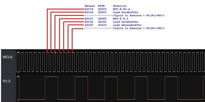

Nein, eigentlich ist korrekt:
>  mov.b  #0x00, &0x0203 ->= [clr.b  &0x0203]
Braucht 3 Cycles
>  mov.b  #0x20, &0x0203
braucht 4 Cicles
Siehst du wen du das Listing ansiehst:
>    2018:       c2 43 03 02     mov.b   #0,     &0x0203 ;r3 As==00
ist eigentlich ein Registred MOV oder auch Emulatet CLR Befehl,und
ist daher schneller
>    201c:       f2 40 20 00     mov.b   #32,    &0x0203 ;#0x0020
>    2020:       03 02
Ist der Tasächliche MOV Befehl
Daher rührt der Unterschied.

Um Dir zu zeigen was wann Passiert mal ein Ausschnitt
Aus dem User's Guide:
Instruction      Cycle   Byte    Emulatet
MOV.B #00h,&TONI   3       2     CLR  &TONI-> MOV R3,&TONI
MOV.B #32h,&TONI   4       3
Und im Billd was wann Passiert.
