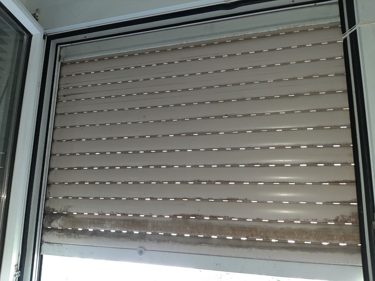

BILD VON DEINEM "ROLLO"???
Muss ja kein Kunstwerk sein.
VG

Gast #7071148
Robert schrieb:
> Sry, hab heute gemacht.
> Ich hoffe die 2 reichen, für das worauf du schauen möchtest.
Die Schnur erscheint mir recht dick, die kann der GW60 nicht direkt
aufwickeln. Was aber gehen könnte wäre eine feste Verbindung zwischen

Rainer schrieb:
> der Schnur und einem etwa 2m langen 15mm oder 23mm Rolladengurt zu
> schaffen.
> Wenn der Rolladen ganz unten ist, wird ein Gurtende etwa 10cm unterhalb
> des oberen Einlasses mit der Schnur verbunden (verknoten, vernähen,
> klemmen??) ohne die Schnur abzuschneiden. Die Verbindung muss allerdings
> die Kraft aufnehmen können, und darf sich nicht lösen oder verrutschen.
> Bei hochgezogenem Rolladen wird der Gurtwickler dann etwa 10cm unterhalb
> der Verbindungsstelle montiert, und das untere Gurtende wird im
> Gurtwickler befestigt. Du kannst die Bedienungsanleitung herunterladen,
> dann siehst du wie das geht und bekommst noch etwas mehr Informationen.
> Das wird keinen Schönheitspreis gewinnen, könnte aber funktionieren. Und
> du kannst schrittweise testen. Erst mal nur ein Gurtband besorgen und
> schauen, ob du eine stabile und zuverlässige Verbindung zwischen Schnur
> und Gurt schaffen kannst, und ob du mit dem Gurt den Rolladen
> hochbekommst.
> Wenn das zuverlässig funktioniert kannst du dir den Gurtwickler kaufen.
> Der muss dann in keinster Weise verändert werden. Die Schnur würde ich
> generell nicht abschneiden, die hängt dann halt herab, dann kannst du
> das jederzeit wieder zurückbauen.
Hi! Verknoten reicht aus, ggf noch zusammentackern. Braucht aber ca 2m
Gurt, den muss man noch irgendwie im Raum unterbringen.
@TO: ist das ein Aufputzrollladenkasten? Wenn nicvt, muss irgendwo ne
Revisionsöffnung im Fenstersturz sein. Bei Arbeiten bei geöffnetem
Fenster bitte angurten!
VG
Gast #7072951
> VG
Wenns da nix fertiges gibt, bin ich fertig damit.
Werd nur noch gucken wie man vlt ne Aufrollwicklung bekommt für eine
Schnur, oder selbst basteln.
#7073099
Dann probiers mit dem Rollotron - Wickler, lass aber nach oben und unten
etwas Spiel in der Schnur, falls sie mal nicht ganz sauber aufwickelt.
Oder wenn möglich auf Drehmomenterkennung programmieren (machen wir bei
unseren Kunden normal nicht).
Mit Flachgurten funzen die recht gut, sofern man nicht auf Rohrmotor
umrüsten kann/will.
VG
Matthias
