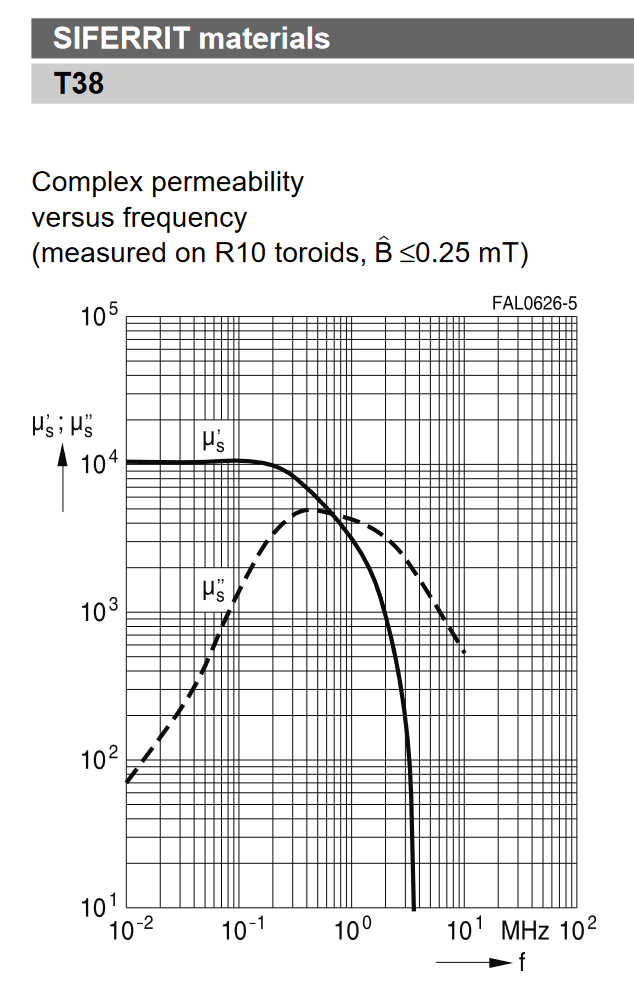

Hat jemand Erfahrungen in der Simulation mit dem openEMS Feldsimulator?
Ich möchte damit zylindische Ferritkerne um einen zylindrischen Leiter
simulieren. Allerdings habe ich das Problem, dass sich immer ein E-Feld
in dem Kern ausbildet und die Gesamtenergie im System dann irgendwann
nicht kleiner wird. Ich Setze mue auf 10000 und sigma (magnetic
conductivity) auf 1. Kann ich damit überhaupt verlustbehaftete
magnetische Materialien simulieren?

Es geht sich um einen T38 Ferrit. Da gibt es von TDK zwar µ'' und µ'
aber nur bis 10MHz. Ich würde den aber gerne um 1GHz simulieren daher
die Frage ob es bei openEMS irgendwie möglich ist ein komplexeres Modell
zu benutzen und sich das Modell aus den Graphen des Herstellers
abzuleiten.
> abzuleiten.
Auch unabhängig von OpenEMS ist so eine krasse Extrapolation nicht
möglich bzw. die Ergebnisse haben keinerlei Aussagekraft.
Aus über 20 Jahren Erfahrung in der EM-Simulation: wenn die
Materialdaten unbekannt sind wird das nix.
Wie gesagt, ohne verlässige Materialdaten ist die Simulation nur
Zeitverschwendung.  Die Simulation lebt von der Zuverlässigkeit der
Daten im Modell.
Wenn der Hersteller keine Materialdaten liefert muss man selbst die
Materialdaten ausmessen, was oft schwierig ist. Im Zweifelsfall muss man
dann leider auf Simulation verzichten.
Bei dem konkreten Balun würde ich auf Messung setzen anstatt Simulation
mit geratenen falschen Daten.

So wie ich das verstanden habe sind die Ferrite bei dieser Art von Balun
sowieso nur für die niedrigen Frequenzen und im GHz bereich sinnlos. Ich
möchte ja auch erstmal wissen ob mein Aufbau überhaupt funktioniert und
das kann ich doch auch mit falschen Parametern Simulieren.
Jein ... irgendeine Dämpfung ggf in Form von hohen Verlusten wird das
Material schon haben. Aber das kann man aus den vorliegenden Daten nicht
zahlenmässig vorhersagen.
Und wie gesagt, mit zweifelhaften Parametern zu simulieren ist
Zeitverschwendung. Ich bin in dem Bereich seit langem tätig und möchte
dir einfach Frust ersparen.
Wenn du es denoch versuchen willst und das nur schmalbandig brauchst, so
bau einen Schwingkreis den du ausmessen kannst mit Spule mit diesem
Ferrit. Daraus kannst du Al-Wert und Verlustfaktor zumindest grob
abschätzen. Das ist nicht exakt aber besser als Extrapolation aus den
oberhalb 1 MHz extrem frequenzabhängigen Daten.
Ich hatte die Simulation mal gestartet und die läuft in 3,5 Stunden mit
den Daten aus dem Datenblatt durch. Die Schaltung macht prinzipiell was
sie soll nur dann ich das natürlich nicht so in die Realität über
tragen. Das ferritverhalten kann ich eben nicht frequenzabhängig
extrapolieren. Ich denke man muss das einfach real aufbauen.
