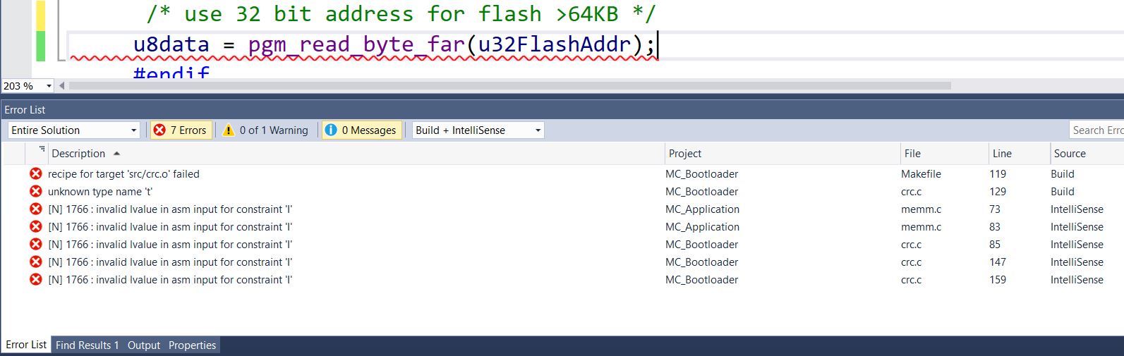

leider finde ich trotz Recherche nicht die Lösung.
Ich lese aus dem Bootloder (ATMEGA128) das Flash mit pgm_read_byte_far
aus.
IDE AS7 mit toolchain-3.6.2.1778 (gcc 5.4.0)
- uint32_t u32FlashAddr;
- uint8_t u8data;
- u8data = pgm_read_byte_far(u32FlashAddr);
Es scheint auch zu funktionieren, allerdings bekomme ich die Meldung
-> Invalid IValue in asm input for constraint `I
Beim ATMEGA1281 mit gleichem Code und IDE erscheint keine Fehlermeldung.
Wer hat hier einen Rat?
Gruß Andi
Andi schrieb:> - u8data = pgm_read_byte_far(u32FlashAddr);> Wer hat hier einen Rat?
Das Problem steckt in dem Code, der den Inhalt von u32FlashAddr
übergibt, er poppt hier nur auf, weil da die Parameterprüfung von
pgm_read_byte_far zum Zuge kommt.

geht um den ATMEGA128A, beim ATMEGA1281 gib es keine Fehlermeldung, aber
wie gesagt es scheint trotzdem zu funktionieren, bin mir nur unsicher ob
dies auch immer gewährleistet ist.
Hi !
Ich glaube da war doch mal irgendwas mit den Speicherzugriffen
beim MEGA128. Ich kann mich da gaanz dunkel dran erinnern.
Ich muß mal in meinen Laborbüchern baggern gehen....
Kannst du denn mal ein echten Code zeigen und auch die komplette echte
Fehlermeldung (die heisst mit Sicherheit anders)?
Auch die Aussage "es scheint zu funktionieren" ist komisch. Bringt der
Compiler die Meldung als Warnung?
Solch aus dem Gedächtnis eingetippter Kram ist meistens am Ende ganz
anders.
Ich habe hier nur einen avr-gcc 10.1, der und die mir vorliegende
avrlibc compilieren pgm_read_byte_far für dem Mega128 ohne Probleme.
Ob Microchip da was an deren Versionen verbastelt hat, keine Ahnung.
Oliver

Die ersten beiden Zeilen der Fehlermeldungen sind echte Fehler.
Vielleicht solltest du die erst einmal beheben.
Ansonsten bleibe ich dabei: deine Installation ist kaputt.
Oliver
Die ersten Fehlermeldungen sind klar, wollte nur die Darstellung der
Fehlermeldung nach dem Compilieren sehen/vergleichen.
Der ATMEGA1281 mit der gleichen Aktion und Installation erzeugt
weiterhin keine Fehlermeldung ☹.
Trotzdem vielen Dank für den bisherigen Support.
Andi_T T. schrieb:> Die ersten Fehlermeldungen sind klar
Dann beseitige sie erstmal.
Entweder klären sich die weiteren Fehler damit auch oder sind
Folgefehler, weil der Parser aus dem Tritt kommt.
Oliver S. schrieb:> Da das ja nur Meldungen von Intellisense sind, kannst du die getrost> ignorieren.
Nö, es sind 7 Errors, d.h. solange wird kein Binary erzeugt.
Vielleicht erst mal richtig lesen:
5 der 7 geposteten Fehlermeldungen kommen von einem anderen Projekt
(sind also hier irrelevant).
Die zwei verbleibenden kommen von IntelliSense
("Tipphilfe"/Syntaxchecker) und nicht vom gcc, der das eigentliche
Binary produziert.
IntelliSense ist - meine ich - clang- (und eben nicht gcc-) basiert.
D.h. es ist nicht dieselbe Engine, die da läuft, und die macht eben
nicht alles ganz genauso wie gcc - insbesondere, wenn man sich
ausserhalb des x86-Universums bewegt.
