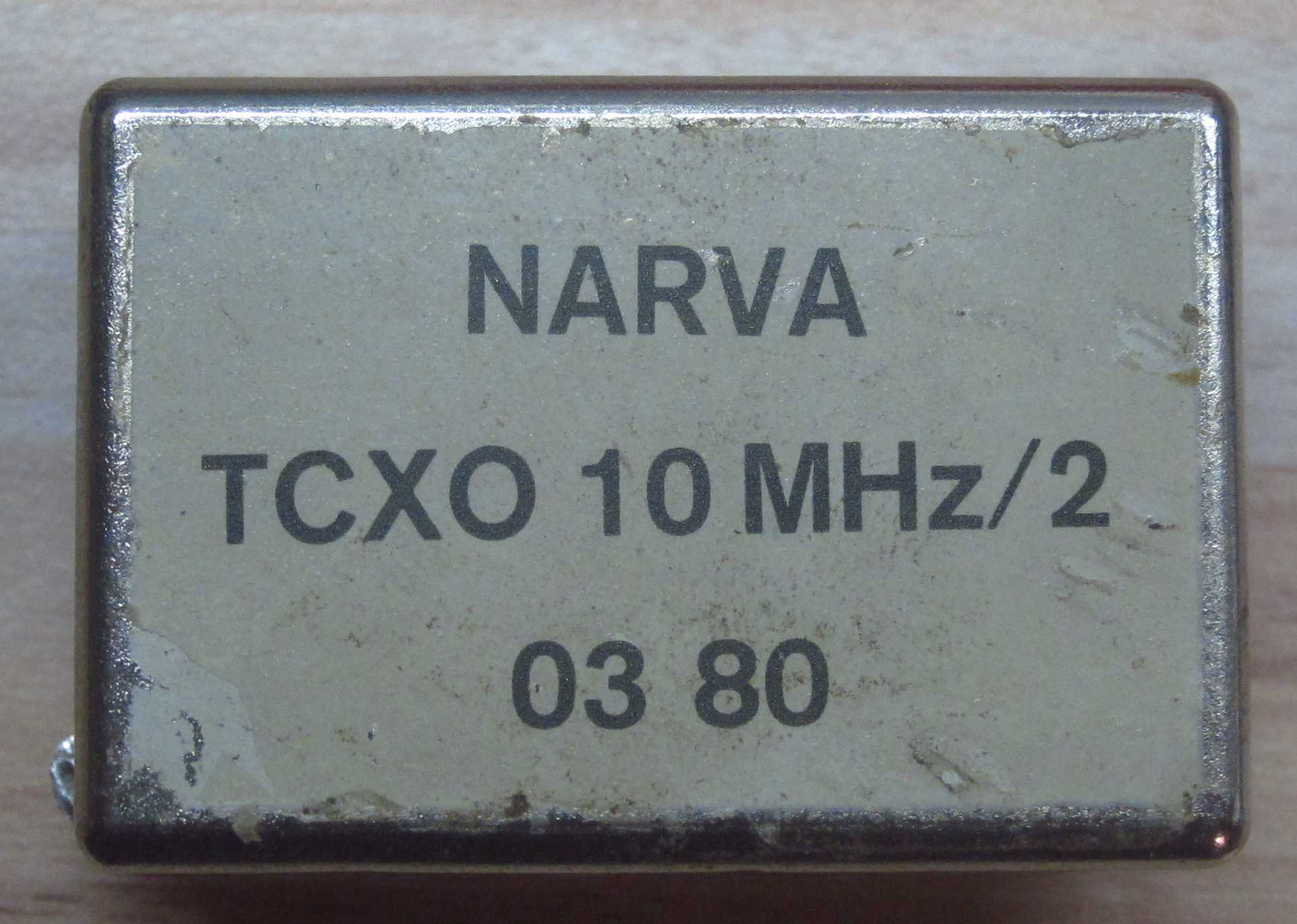

die Innenschaltung des etwas nostalgischen DDR NARVA Typ2 TCXO 10MHz
Quarzofen Moduls,
vermutlich aus den 70ern, suche ich.
Bei 12V Beriebsspannung beträgt die Stromaufnahme nur 30mA (360mW). Ein
Ausgangssignal von 10MHz und einige mV liegt an.
Aber der Ofen heizt vermutlich nicht :( denn das Gehäuse erwärmt sich
kaum spürbar.

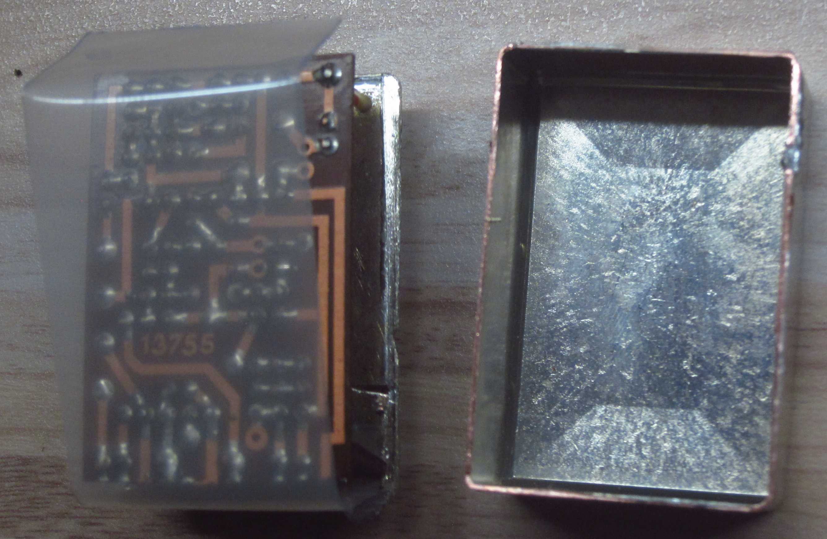

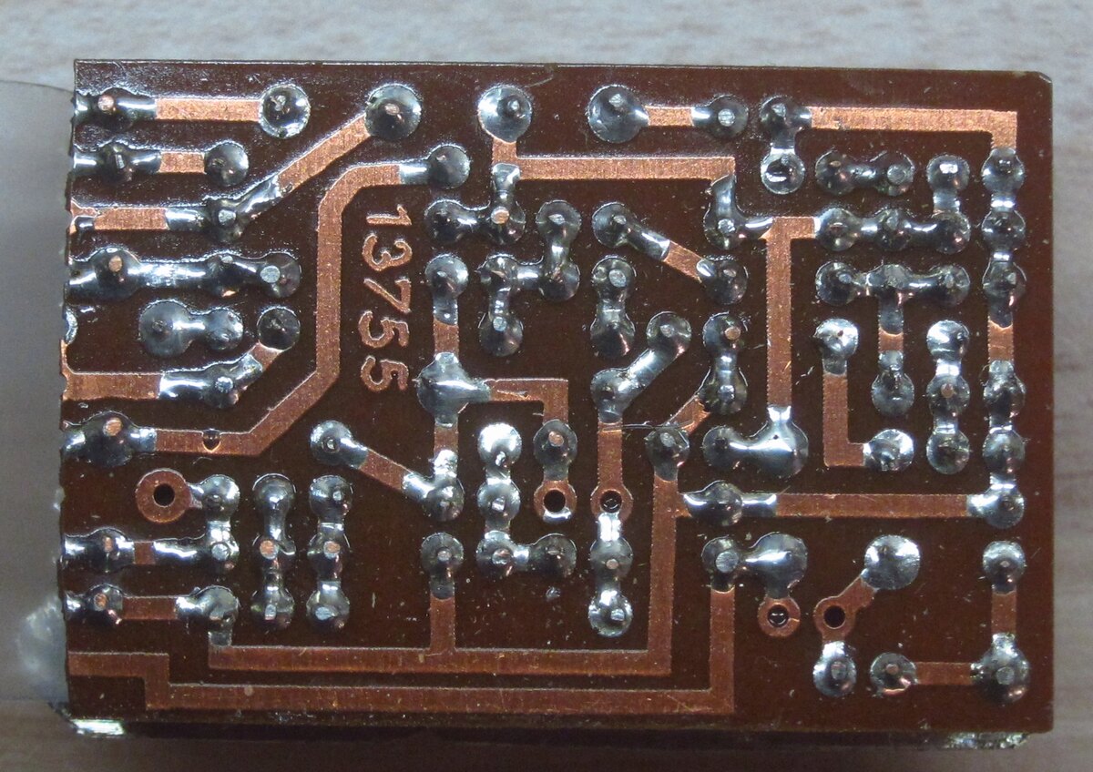

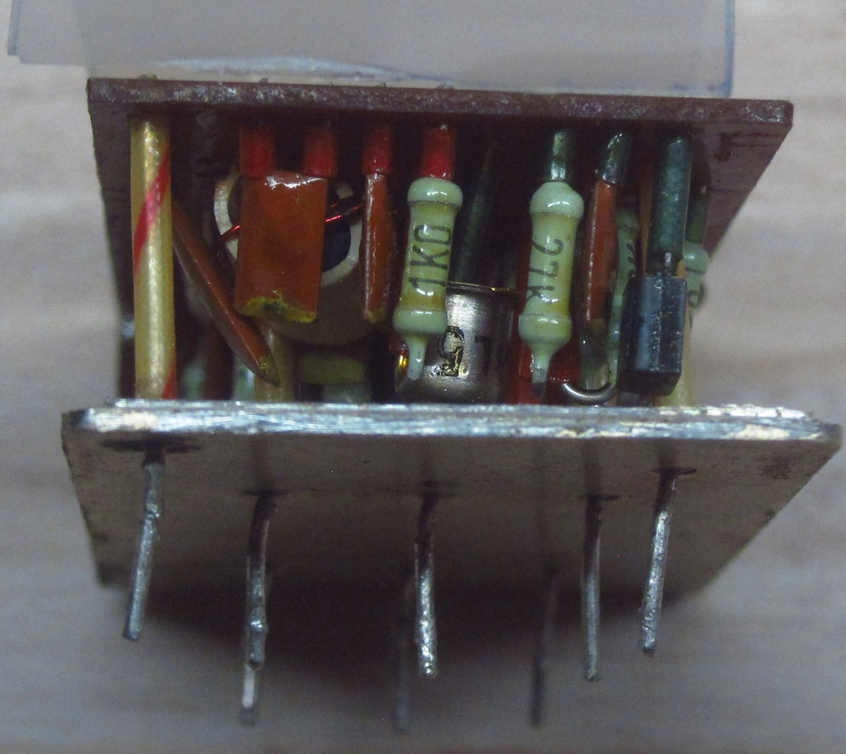

Dieses Modul besteht aus gefühlten 20 diskreten Bauelementen, einem
Transistor, Z-Diode, Varicap.
Die Platinen sind mit 13755 und 13756 bezeichnet.

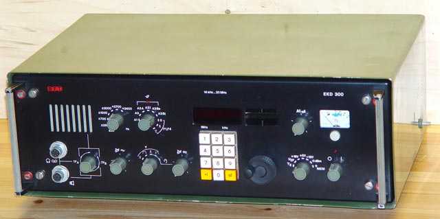

Im EKD300 wurde es z.B. verbaut.
https://dl6lim.darc.de/ekd300.html
Kann jemand helfen?
Danke
> Quarzofen Moduls,
> kaum spürbar.
Das ist wie draufsteht und auch wohl nach dem wie er aufgebaut ist  ein
TCXO. (Vergleiche mal mit einem echten OCXO aus dieser ZEit)
Ein TCXO ist KEIN OCXO! (OCXO = Oven Controlled Oscillator)
Der soll sich möglichst NICHT erwärmen. Und aktiv beheizt wird da schon
gar nichts.
TCXO steht für Temperature COMPENSATED Crystal Oszillator
Also Temperaturkompensierter Oszillator. Ein Quarzoszillator bei dem die
Temperaturdrift (zu der damaligen Zeit) dadurch verringert wurde das
Bauteile mit gegenläufiger Temperaturdrift (möglichst gleicher Größe)
verwendet wurden.
Nur als ein Beispiel:
Wenn die Eigenfrequenz des Quarzes bei Erwärmung steigt, so wurde dieser
mit Kapazitäten geparrt deren Kapazität bei Erwärmung steigt. Und
Umgekehrt.
(Und viele andere Möglichkeiten die alleine oder in Kombination
angewendet wurden)
Heute wird das zum Teil immer noch so gemacht, aber es gibt auch TCXO wo
die Kompensation digital erfolgt. Also in dem die Temperatur gemessen
wird und dann der Quarz in einer VCXO Schaltung anhand einer im µC
abgelegten Kurve verstimmt wird.
Carsten

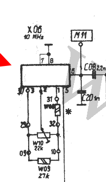

Die Kompensation mit temperaturabhängigen Kondensatoren in der
Oszillatorschaltung war bei weitem nicht mit so vielen Bauelementen
üblich und verbesserte die Stabilität höchstens in den Bereich von ca.
10ppm
Die erste Art der TEKOS arbeitete mit Kapazitätsdiode und einem
NTC-Spannungsteiler zur Erzeugung einer temperaturabhängigen Spannung
dafür. Damit kam man dann in den Bereich von wenigen ppm als
Frequenzfehler.
Übrigens, für heute übliche Ansprüche keine besonders gute Konstanz,
durch die heut üblichen hohen Frequenzen müssen Tekos deutlich besser
sein.
Bei dem obigen Oszillator ist der Bauteilaufwand wohl durch zusätzliche
Trennstufen erklärbar mit denen man eine Rückwirkung der Belastung auf
die Oszillatorstufe verhindert und viel Ausgangsleitung erzeugt um ein
größeres System zu versorgen.
Dazu kommt evtl noch eine Begrenzereinrichtung, um konstante
Ausgangsspannung zu erzeugen.
Eigentlich könnte man bei ausgiebiger Suche die Kapazitätsdiode oder
Begrenzerdioden in der Schaltung finden.
Das O in TCXO steht für Oszillator, nicht für Ofen.
Für die Kap-Diode sprechen auch die 12V Versorgungsspannung und die
durch einen Trimmwiderstand ermöglichte Korrektur.
