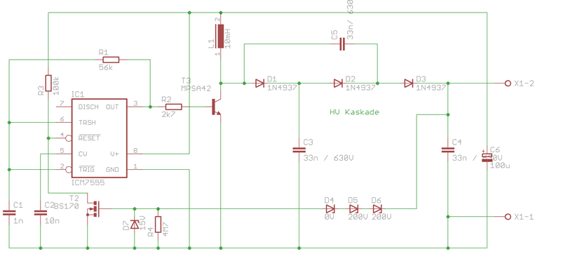

Hallo an Alle,
als begeisterter Bastler und Amateur baue ich zur Zeit einen
Geigerzähler. Ich orientiere mich an dem Schaltplan der Internetseite:
https://www.loetstelle.net/projekte2/lsgc/lsgc.html
Auf die Gefahr, dass meine Frage dämlich ist, aber wo schließe ich das
Zählrohr an, beziehungsweise, wie bringe ich den Plan für die
Hochspannungserzeugung mit dem Plan für die Auswertschaltung zusammen?
Laut LTSpice liegt zwischen "X1-2" und Erde im Schaltplan
"Hochspannungserzeugung" ca. 500V. Wenn ich das Zählrohr zwischen diesen
Anschluss und Erde bzw. "X1-1" anschließe, wo gehört dann die
Auswertlogik hin?
MfG Martin

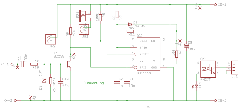

Giancoli Physik schrieb:
> wo schließe ich das Zählrohr an
An die Hochsspannung, mit einem Widerstand gegen GND. Über den
Widerstand misst die Auswerteschaltung die Spannung: wenn das Rohr
zündet, fließt kurzzeitig Strom, und am Widerstand entsteht ein
Spannungsimpuls.
von Wolfgang (Gast)
> Wenn ich das Zählrohr zwischen diesen Anschluss und Erde bzw. "X1-1"
> anschließe, wo gehört dann die Auswertlogik hin?
Du brauchst höchstwahrscheinlich einen Arbeitswiderstand, d.h. die
Hochspannung liegt gar nicht direkt am Zählrohr an.
Der Eingangsverstärker greift die Spannung über dem Zählrohr ab.
Guck dir einmal an, wie ein Geiger-Müller Zählrohr funktioniert.
von Mohandes H. (Firma: مهندس) (mohandes)
Wenn Du auf der Seite einen link weiter klickst:
https://www.loetstelle.net/projekte2/SBM20Adapter/SBM20Adapter.html
dann siehst Du wie das Zählrohr angeschlossen wird. Gegen Plus die
Anodenwiderstände, gegen Gnd ein Kathodenwiderstand an dem dann über ein
C die Zählimpulse abgenommen werden.
Edit: als Anodenwiderstand hat er 4,7 Meg genommen (an X1-1 = Plus), der
Kathodenwiderstand soll 1/10 .. 1/20 davon betragen (an X1-3). Ich würde
mal mit 270k testen. X1-2 = Ausgang, der Kathodenwiderstand bestimmt die
Höhe der Ausgangspulse.
Das glaube ich nicht, rechne mal aus welcher Strom bei ein paar 100k und
500V fließen würde, wenn auch nur pulsartig. Die Spannung an X1-2 wird
eher bei 5V liegen - dieses Signal soll ja ausgewertet werden.
