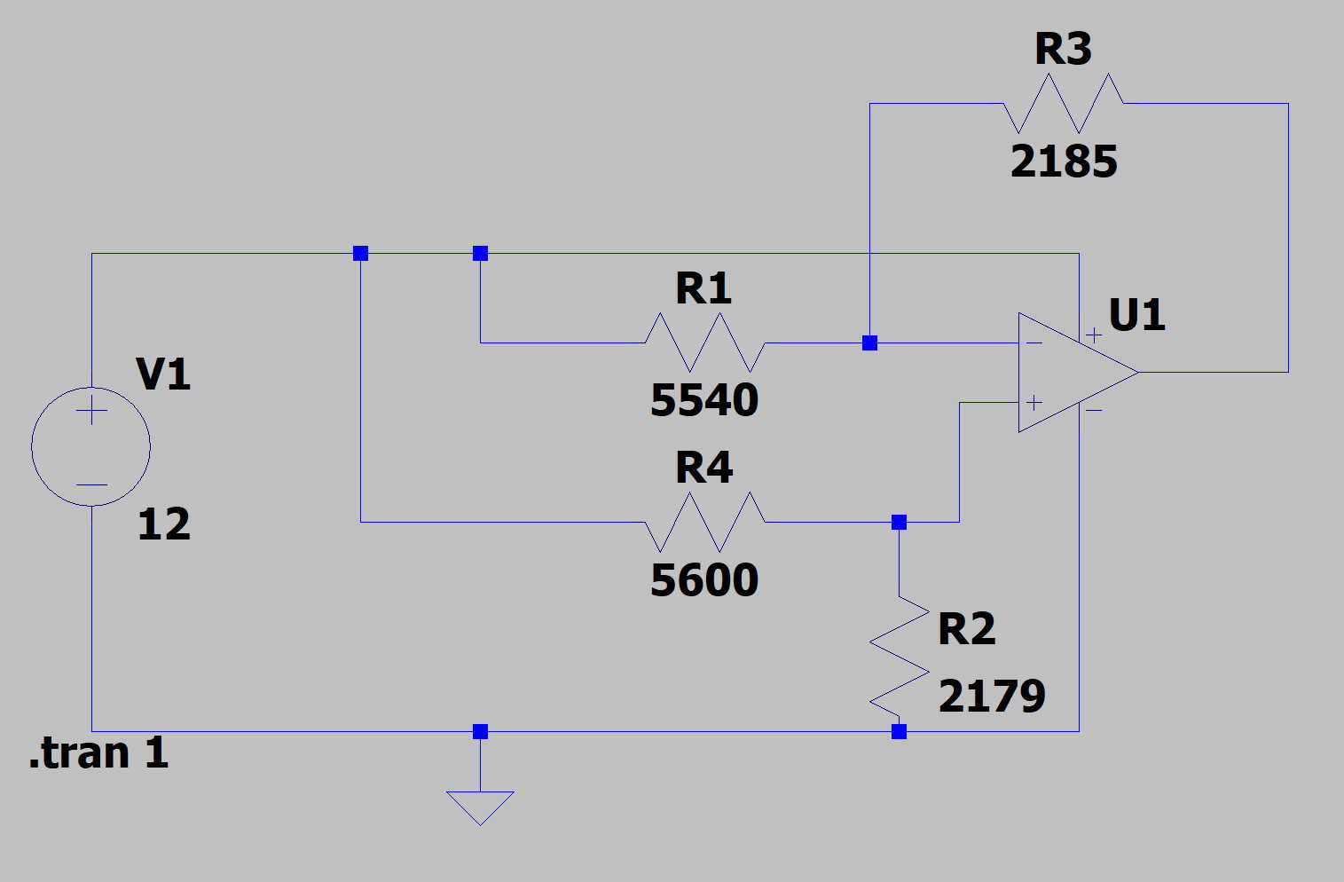

ich verwende einen LM358P als Subtrahierer wie in der angehängten
Schaltung. Die Widerstände sollten eigentlich 5.6k und 2.2k sein, aber
ich habe meine durchgemessen und die exakten Werte reingeschrieben.
So wie die Schaltung aufgebaut ist, sollte am Ausgang eigentlich 0V
anliegen, stattdessen liegt da aber 0.76V an, obwohl der LM358
eigentlich das 0V Rail erreichen kann.
Wenn ich beide Eingänge stattdessen auf GND lege, habe ich tatsächlich
0V am Ausgang.
Ist der LM358P das Problem oder habe ich etwas anderes übersehen?
Die LTSpice Simulation mit einem LM358 Modell zeigt einen Wert von
0.003V am Ausgang. Auch andere Opamps haben alle Werte von <0.2V

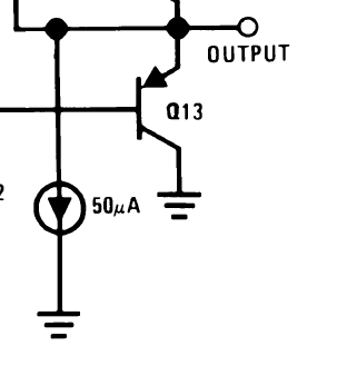

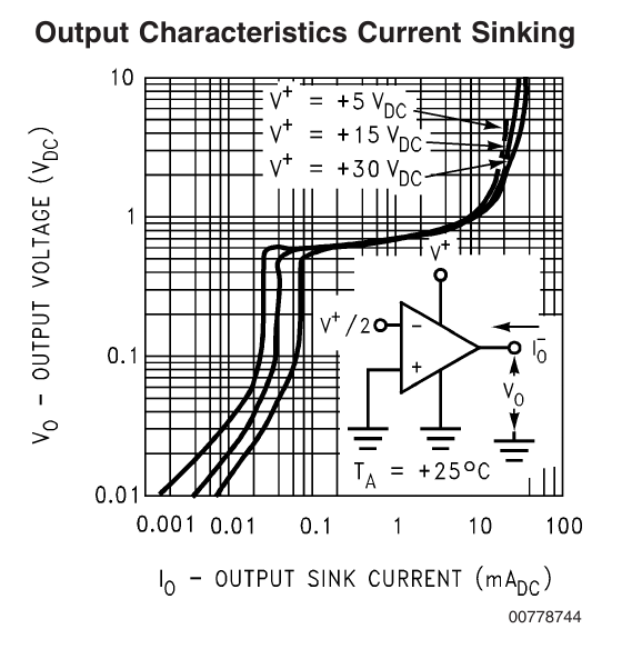

von (prx) A. K. (prx)
Rechner_ schrieb:
> Wo genau auf das Datasheet kann ich schauen?
Über Q13 kommt der Ausgang nicht unter ca 0,7V. Darunter gelten die
50µA.
Unterhalb von ca. 0,6V kann er nur 50µA.

Wer sagt das mit den 0V?
Im Datenblatt kannst du in Fig. 6-12 bei 1.6mA einen deutlich davon
verschiedenen Werte ablesen.
Ein pull-down Widerstand am Ausgang hilft.

von HildeK (Gast)
> 0V am Ausgang.
Der LM358 würde dir schon gerne die 0V liefern (mit den vermessenen
Widerständen sogar etwas weniger), kann es aber nicht - siehe die
Erklärungen bisher.
Dass er es in dem Sonderfall tut, liegt einfach daran, dass der Ausgang
über R1 und R3 auch nach GND gezogen wird.
Sobald am Eingang eine positive Spannung anliegt, wird der Ausgang über
R1 auf den Pegel der Teilerspannung von R4 und R2 gezogen, muss also
Strom aufnehmen. Und in dem Grenzbereich schafft er dann die 0V nicht
mehr.

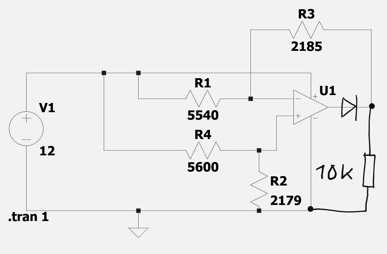

Dann genügt es auch einfach nur eine Diode mit einem 10k Widerstand
dahinter zu schalten.
von 2aggressive (Gast)
Dann beträgt die Ausgangsspannung 6,77V
(12/(5540+2185+10000)*10000).....und der OPV kann wegen der Diode nicht
mehr in Richtung GND ziehen.
