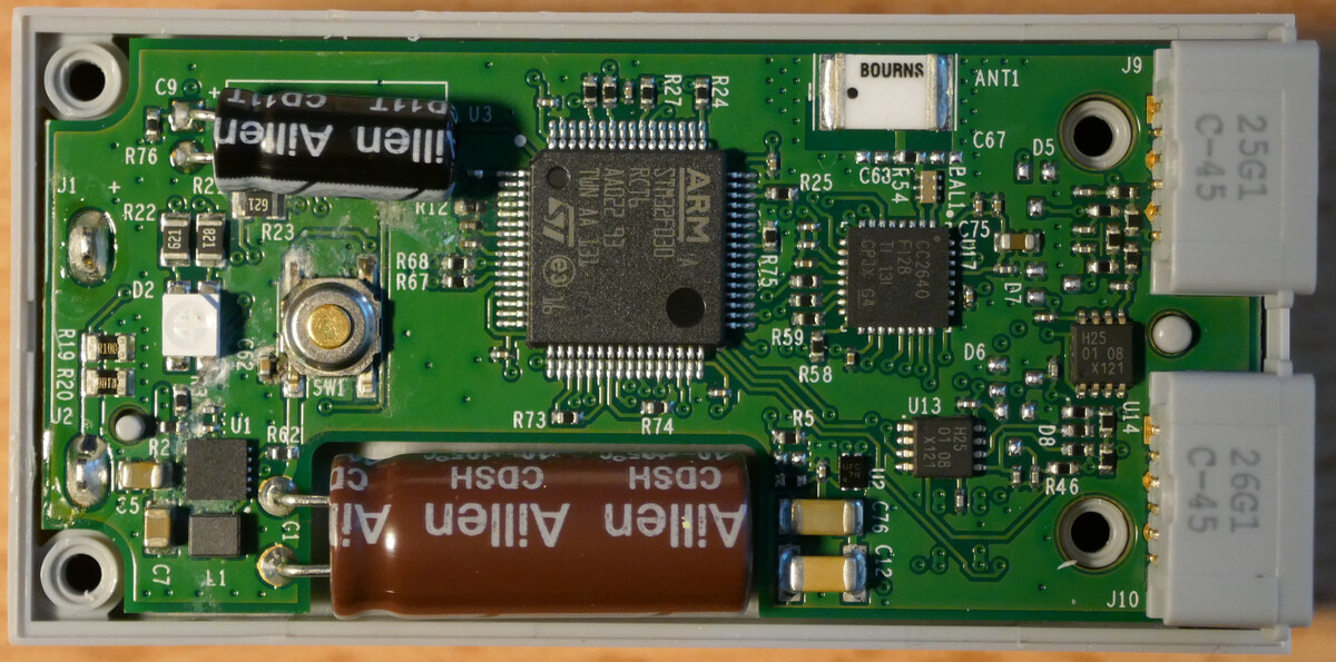

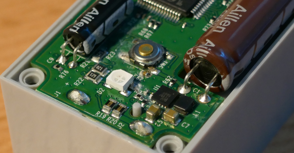

am Wochenende ist der Powered Up Hub von meinem Sohn kaputt gegangen.
Erst leuchtete die LED noch lila und beim Drücken des Tasters blau,
inzwischen passiert gar nichts mehr.
Die Platine sieht auf der linken Seite etwas komisch aus (siehe Fotos).
Besteht da noch irgendeine Hoffnung, das zu reparieren? Falls ja, wie
kann ich das am besten angehen?
Was könnte die Ursache des Schadens sein?
Danke & Gruß
Thomas
#7073419
Da hat es dem kleinen IC die Füsse weggefressen. KÖnntem an nachsehen,
ob das nur oberflächlich ist und richten oder man muss den Chip tauschen
und die anderen Teile, die angegammelt sin, gleich mit. Frage ist, ob
man sich 50-80€ ans Bein bindet und einen neuen holt, oder ob man in der
Lage ist, das selbst zu richten.

Irgendeine Idee, was das für ein IC ist? Ich meine, etwas in dieser Art
deuten zu können:
QUJ
TX 15F / TX 15E
S00Y / SOOY
Finde dazu aber nichts passendes im Netz.

Warum denn nicht? Und weißt Du, wie lange das da schon drin ist?
Der hat gar keine Füße, das ist ein QFN.
Lediglich das Zinn ist etwas angegriffen.
Ich würde es einmal ordentlich mit destilliertem Wasser gründlich
spülen, trocknen lassen (evtl. auch mit etwas(!) Wärme) und dann
ausprobieren.
Außerdem würde ich mir den schwarzen Elko nochmal von oben ansehen.
Evtl. würde ich auch den Taster mal lösen. Unter dem scheint sich was
gesammelt zu haben.
Jobst
