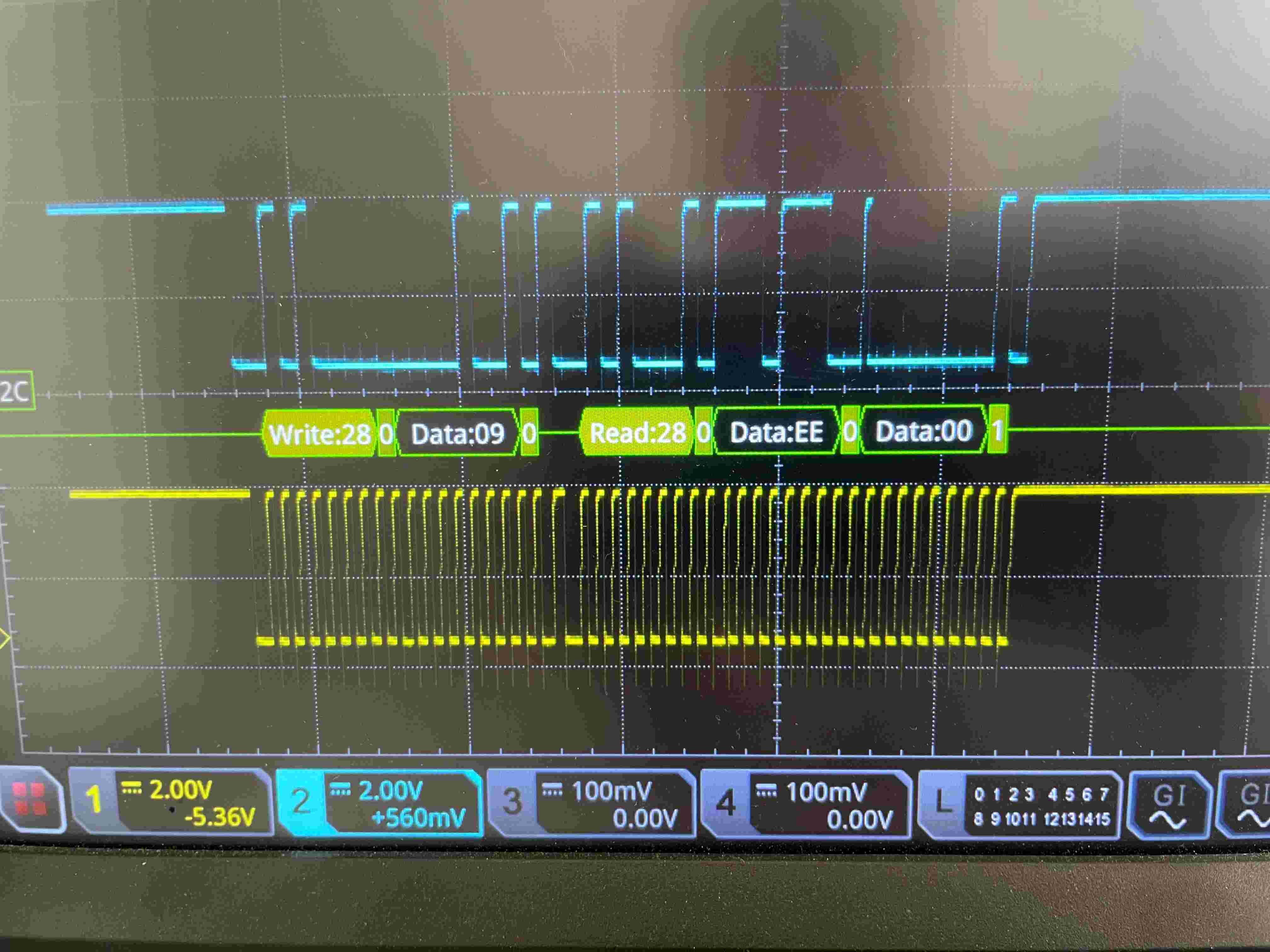

Hallo, ich versuche über einen Raspberry Pi die SPS01 Mikrofluidikpumpen
von Labsmith anzusteuern. Diese erlauben die I2C-Ansteuerung.
Die Pumpe habe ich an einen Logic Analyzer angeschlossen, um mir die
Bitmanipulation anschauen zu können. Ich benutze die SMBus library, da
diese die gleichen Sende- und Abfrageprotokolle benutzt wie die Pumpen
(gelistet im Datenblatt).
Die Write-Funktion tut was sie soll auf Bit-Ebene, die Read-Funktion
leider nicht.
Hier mein Code, die denkbar einfachste Registeransteuerung.
from smbus import SMBus
import time
bus=SMBus(1)
i2caddress = 0x28
value = [0x55, 0x7f]
bus.write_block_data(i2caddress, 0x08, value) # works just fine
answer = bus.read_word_data (i2caddress, 0x09) # from getmode register
print(answer)
Im Anhang ein Foto des Logic Analyzers. Die Read-Funktion gibt immer
0xEE und 0x00 aus, egal welches Register ich auslese. Die
Befehlsstruktur stimmt allerdings.
Kann ich die SMBus library doch nicht benutzen oder ist die Lösung viel
einfacher...
Vielen Dank
> 0xEE und 0x00 aus
Nun, lt. Handbuch bedeutet das: "command not executed".
Und damit dürfte er Recht haben.
Es sind mindestens 4 Bytes zu senden, Du sendest aber nur 2.
Write packet sequence:
S / Addr<<1 | 0 <Ack>/ Cnt <Ack> / Cmd <Ack> /{optional data block
Data1/<Ack>…DataN<Ack>}/Chksum<Ack>/ P
Ohne korrekte Checksumme wird er immer nur 0xEE antworten.

Ich müsste nun also an die Pumpen angepasste Read- und
Write-Befehlstrukturen basteln um den Datenaustausch zu ermöglichen?
Es scheint ja so, dass die SMBus Read-Funktion die Register nicht
richtig auslesen kann, das es bei jeder Ansprache 0xEE auswirft. (laut
Datenblatt passiert dies, bei nicht übereinstimmender packet sequence)
Wie schreibe und implementiere ich diese Befehle nun? Da müsste ich
wahrscheinlich in C++ machen oder? Gibt es eine Library die diese
Ansprache auf Bit-level ermöglicht? Was genau muss dafür entworfen
werden?
