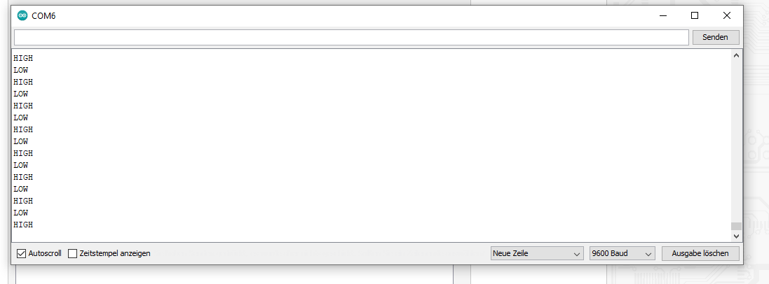

von One M. (one_m)
hab jetzt das delay ein paar zeilen nach unten gelegt und jetzt
funktioniert es anscheinen aber malfunktioniert ab und zu, dersuche mal
pullup und pulldown

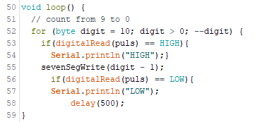

von One M. (one_m)
Stephan schrieb:
> wie sieht " void loop{ ... "
> bei dir jetzt aus?

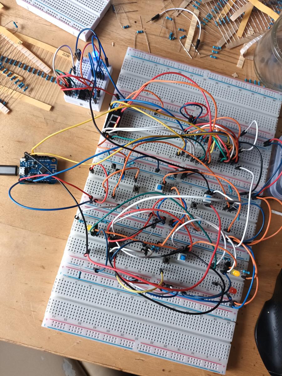

dank dir funktioniert es jetzt ein bisschen, du bist der beste!!!
Bitteschön, hab einen Momentary tactile switch der 2 inputs hat, die
Astabile Kippstufe und einen monostabilen kippstufen Schalter der genau
1,37000000000002 Sekunden an ist, so kann ich zwischen automatisch und
manuell switchen.
von Stephan (Gast)
Hallo Milian,
da fehlt eine } nach Serial.println("LOW");
oder du hast nach Zeile 59 noch ne }. die wäre aber falsch gesetzt
Gruß Stephan

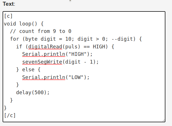

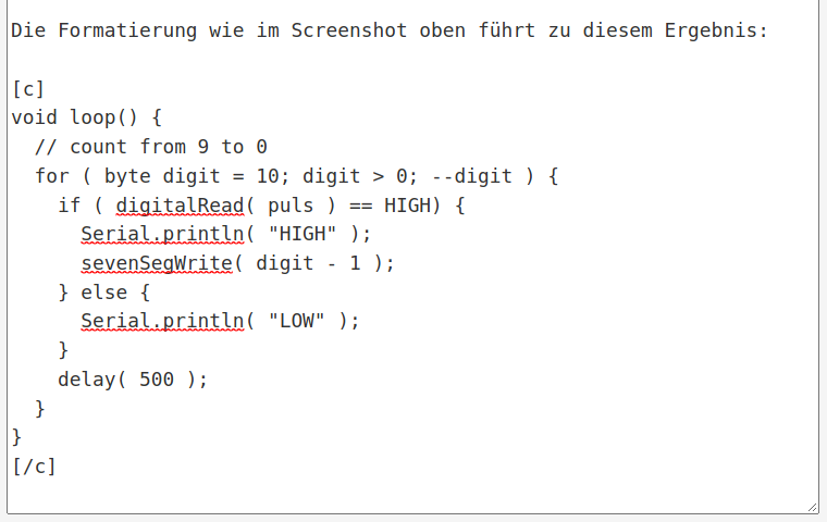

von Martin H. (horo)
2 Vorschläge zur Güte:
1.) Die Arduino-IDE hat eine "Autoformat"-Funktion (STRG+T), dann siehst
Du  an der Einrückung besser, was der Prozessor macht und nicht das, was
Du möchtest.
2.) Wenn Du Dein Programm hier zeigst, dann verwende doch bitte die
C-Code-Tags (siehe "Formatierung" über dem Eingabefeld, wenn Du einen
Beitrag schreibst). Das ist besser als ein Screenshot.

ich zeige mal ein Foto von meinem Setup aber muss dich warnen es ist ein
bisschen unordentlich und unübersichtlich.
Die Blaue LED ist mit einer Astabilen Kippstufe verbunden.
Das signal geht auch in einem tactilen switch zusammen mit eine
Monostabilen Kippstufe dass ich immer switchen automatischem high low,
zu einem manuellen High wechseln kann
Die Siebensegment Anzeige mit einem 74HC595.

von One M. (one_m)
Hab den Void loop geändert und jetzt klappt alles wie es soll!!!
void loop() {
  // count from 9 to 0
  for (byte digit = 10; digit > 0; --digit) {
    if (digitalRead(puls) == HIGH) {
      Serial.println("HIGH");
    sevenSegWrite(digit - 1);
    if (digitalRead(puls) == LOW) {
      delay(500);
von Martin (Gast)

von Wolfgang (Gast)
Nein, der - zugegeben seltene - Fehler, dass bei einem
Schleifendurchlauf zwei Ausgaben erfolgen (erst "HIGH" und direkt danach
"LOW"), wenn der Pin2 genau zwischen den beiden Abfragen seinen Pegel
ändert, ist dir nur noch nicht aufgefallen ;-)

>       delay(500);
Wir haben es fast geschafft!
Das einzige Problem was noch ist dass es manchmal stehen bleibt und
nurnoch Low ausgibt
Stephan schrieb:
> ich frag nochmal: Wie geht das?
> wo setzt du das "c in Ekigen Klammern" und wo das "/c in Eckigen
> Klammern"?
> Ich kriegs nicht gebacken!
Die Formatierung wie im Screenshot oben führt zu diesem Ergebnis:
void loop() {
  for ( byte digit = 10; digit > 0; --digit ) {
    if ( digitalRead( puls ) == HIGH) {
      Serial.println( "HIGH" );
      sevenSegWrite( digit - 1 );
    } else {
      Serial.println( "LOW" );
    delay( 500 );
EDIT: Der rechte Screenshot ist der richtige.
