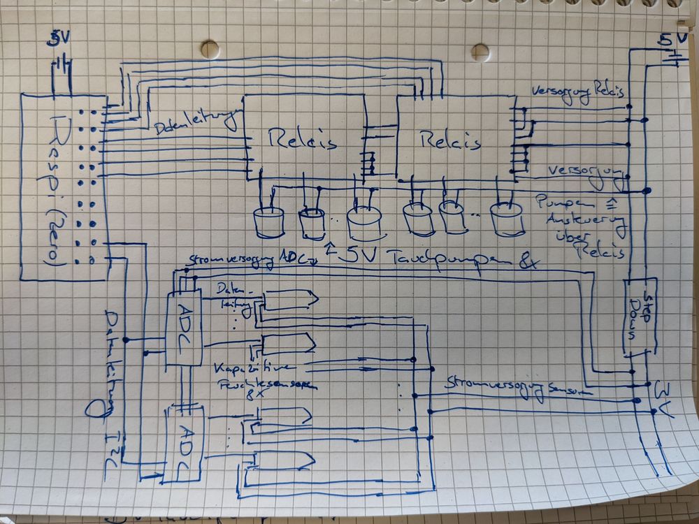

Hallo, erstmal danke, dass ich mich registrieren durfte. Ich würde mich als Noob bezeichnen (sagt man das noch?), aber nicht gänzlich ahnungslos. Zur Zeit bastle ich an einem Bewässerungssystem für meine Pflanzen mit Feuchtigkeitssensoren (je 8x Sensor und 8x 5V-Minipumpen) und Webportal. Theoretisch hatte ich auch schon alles zusammen und hat funktioniert, jetzt aber nach dem Zusammenbau und erstem Test, kommt es zum Problem mit der Stromversorgung. Zum Aufbau der Stromversorgung, siehe auch (sehr schlechter) Schaltplan im Anhang: -Raspberry Zero mit extra Stromversorgung -5V Netzteil ---8x 5V Pumpen (laufen jedoch nie gleichzeitig, max. zwei gleichzeitig) ---2x Relaiskarten mit je 4 Relais zur Pumpenansteuerung ---1x Step-Down-Wandler für 3.3V -----2x Analod-Digital-Wandler ADC -----8x Feuchtigkeitssensoren --> Die Pumpen und die Relaiskarten brauchen 5V, die kapazitiven Feuchtigkeitssensoren und die notwendigen Analog-Digital-Wandler brauchen 3.3V. Dafür nutze ich einen Step-Down-Wandler mit Poti, den ich im Vorhinein (ohne andere Verbraucher) auf 3.3V eingestellt habe. Und hier liegt wahrscheinlich das Problem. Nachdem ich alles angeschlossen hatte und nochmals gemessen, kamen nach dem Poti nur novh ~ 1.2V an. Jetzt bin ich leider in Sachen Elektrotechnik so ein Trottel, dass ich dafür eure Hilfe brauche. Und bitte verzeiht mir, wenn ich hiermit grobe Schnitzer (Schaltplan, Beschreibung etc.) in die Elektrotechnik-Welt einbringe. Jedenfalls möchte ich sachliche, objektive Antworten. Vielen Dank & Gruß Matze
Matze G. schrieb: > 1x Step-Down-Wandler für 3.3V Wenns da hapert, solltes Du dazu, deutlich mehr Details liefern. Heißt auch, zu allem was daran hängt und wie das gespeist wird!

@TO Mach doch vorab erstmal folgendes: 1. Kontrolliere nochmal sorgfältig die Verkabelung, überprüfe auch ob Kabel evtl. beschädigt sind, denn oftmals sind es vermeintlich belanglose Dinge die einem Ärger machen. Man hat auch immer alles richtig gemacht und sich dann doch einen Fallstrick eingebaut. 2. Schließe Dein Messgerät an den Ausgang des Stepdown-Wandelers. Entferne jetzt nach und nach die Spannungsversorgung für die Feuchtigkeitsensoren auf und beobachte das Messgerät. Wenn sich da am Messwert verändert ist vermutlich der betreffende Sensor defekt. Jetzt kann man umgekehrt wieder alle Sensoren anstecken außer dem vermeintlich defekten. Dabei sollte sich an der Ausgangsspannung nichts ändern. Passiert das doch dann geht vermutlich dem StepDown die Puste aus, sprich der ist schlichtweg überlastet. In diesem Fall bräuchtest Du einen leistungsfähigeren Stepdownwandler. Wenn das Abklemmen der Sensoren nicht zum Erfolg führt kann man noch die AD-Wandler abklemmen, denke aber aber das die nicht so viel ziehen, es sei denn falsch angeschlossen (deshalb s. 1.) Ansonsten wäre es gut, wenn Du den benutzten Stepdown, die Sensoren sowie die ADC's mal mitteilen könntest.

Matze G. schrieb: > --> Die Pumpen und die Relaiskarten brauchen 5V, die kapazitiven > Feuchtigkeitssensoren und die notwendigen Analog-Digital-Wandler > brauchen 3.3V. Dafür nutze ich einen Step-Down-Wandler mit Poti, den > ich im Vorhinein (ohne andere Verbraucher) auf 3.3V eingestellt habe. > Nachdem ich alles angeschlossen hatte und nochmals gemessen, kamen nach > dem Poti nur novh ~ 1.2V an. Das wird sicher ein Problem für deine Schaltung sein. An dieser Stelle solltest du weiter suchen. Liegt ein Messfehler vor (AC-Anteil/Schwingung)? Wie sieht in dem Zustand die Eingangsspannung des Step-Down aus. Wie sieht die Spezifikation des Wandlers aus (min. Eingangsspannung bei 3.3V Ausgang, min/max. Strom)? Warum überhaupt ein Step-Down und kein LDO?

Matze G. schrieb: > Stepdown: LM2596 Das reicht nicht, die Daten des gesamten Moduls, besser gleich einen Link dazu, wären da schon nötig. Leider halten die "China" Stepper-Module, nur äußerst selten ihre Versprechen. Wär also gut, wenn's dazu noch ein Bild gäbe.
Teo D. schrieb: > Matze G. schrieb: >> Stepdown: LM2596 > > Das reicht nicht, die Daten des gesamten Moduls, besser gleich einen > Link dazu, wären da schon nötig. > Leider halten die "China" Stepper-Module, nur äußerst selten ihre > Versprechen. Wär also gut, wenn's dazu noch ein Bild gäbe. Verzeiht mir. Folgender Artikel: https://www.ebay.de/itm/403587134850 Das hätte ich noch zu Hause: https://www.ebay.de/itm/182576381650 (wahrscheinlich zu wenig mA) Danke
Matze G. schrieb: > Verzeiht mir. Kein Ding, bist ja ein "Noob". ;) Keine Angaben zu finden, ich kenn das Modul aber. Hab's zwar noch nie ausgereizt aber recht viel mehr als 1A, wird das nicht liefern können. Die Spule mit 470µH ist zu klein, der Draht ist zu dünn, zu viele Ohmsche-Verluste.... Kannst ja schon mal abschätzen, was Du da an den 3,3V ziehst. Sieht aber erstmal nicht danach aus, das Du mehr bräuchtest. Das wäre dann schon mal, eine "Fehlerquelle" weniger. :)

Matze G. schrieb: > --> Die Pumpen und die Relaiskarten brauchen 5V, die kapazitiven > Feuchtigkeitssensoren und die notwendigen Analog-Digital-Wandler > brauchen 3.3V. Dafür nutze ich einen Step-Down-Wandler mit Poti, den > ich im Vorhinein (ohne andere Verbraucher) auf 3.3V eingestellt habe. > Und hier liegt wahrscheinlich das Problem. > Nachdem ich alles angeschlossen hatte und nochmals gemessen, kamen nach > dem Poti nur novh ~ 1.2V an. Wie ist das gemeint: "kamen nach dem Poti nur noch 1.2V an"? Wo hast du da gemessen? Ansonsten alles was mit den 3.3V verbunden ist wieder entfernen, prüfen ob die 3.3V unbelastet noch vorhanden sind, und dann Baugruppe für Baugruppe wieder anschliessen und schauen ob/wann die Spannung einbricht.

Auf deinem Schaltplan vermisse ich die GND Verbindung zwischen PI Zero und den ADCs.

Für die Spannungsversorgung der ADC ist ein kleiner LDO (z.B. https://www.reichelt.de/ldo-regler-fest-3-3-v-to-92-lp-2950-acz3-3-p122756.html?PROVID=2788&gclid=EAIaIQobChMI6db72aj49wIVkbh3Ch2LewKvEAQYAyABEgICQfD_BwE) nicht viel stabiler?

Matze G. schrieb: > --> Die Pumpen und die Relaiskarten brauchen 5V, die kapazitiven > Feuchtigkeitssensoren und die notwendigen Analog-Digital-Wandler > brauchen 3.3V. Dafür nutze ich einen Step-Down-Wandler mit Poti, den > ich im Vorhinein (ohne andere Verbraucher) auf 3.3V eingestellt habe. > Und hier liegt wahrscheinlich das Problem. > Nachdem ich alles angeschlossen hatte und nochmals gemessen, kamen nach > dem Poti nur novh ~ 1.2V an. Mal dumm gefragt. WARUM. ?? Die Sensoren brauchen doch nicht so viele mA. Soweit ich mir erinnere hat die Beere doch 3.3 Volt direkt. Ich würde die Feuchtmelder einfach direkt anklemmen. Welches Modell benutzt du eigentlich. ?!! Weil da gab es schon Diskussionen ohne Ende. Das was ich mir gekauft habe, soll schnell verrotten. Bisher tut es das zwar noch nicht, aber die Anlage ist noch jung. Also brauchst du nur externen Strom für die Pumpen, und eine Ansteuerung des Relais. Den Strom-Stepper braucht man i.d.R. nicht bei Pumpen die 5 Volt laufen. Die Relais schon, weil die Beere nicht genug mA liefert für die Pumpe.

Matze G. schrieb: > Die Bezeichnungen der genutzten Geräte lauten: > - Stepdown: LM2596 Das ist ein Gattungsbegriff. Welcher ist bei dir verbaut? Matze G. schrieb: > Nachdem ich alles angeschlossen hatte und nochmals gemessen, kamen nach > dem Poti nur novh ~ 1.2V an. Nach welchem Poti? In deinem Schaltplan ist keins zu sehen. Bei der einstellbaren Variante des Wandler-ICs (LM2596S-ADJ) könnte ein überbrückter Feedback-Widerstand der Grund für die 1.2V sein.
#7075081
Wolfgang schrieb: > Nach welchem Poti? In deinem Schaltplan ist keins zu sehen. Ich denke er hat ein chinesisches Fertig-Modell benutzt. https://www.ebay.de/itm/154914823560 <- z.b. Das Poti ist die kleine goldene Schraube auf den blauen Klotz.

Marco schrieb: > Auf deinem Schaltplan vermisse ich die GND Verbindung zwischen PI > Zero und den ADCs. Matze, diese Verbindung schon kontrolliert? LG, Sebastian
