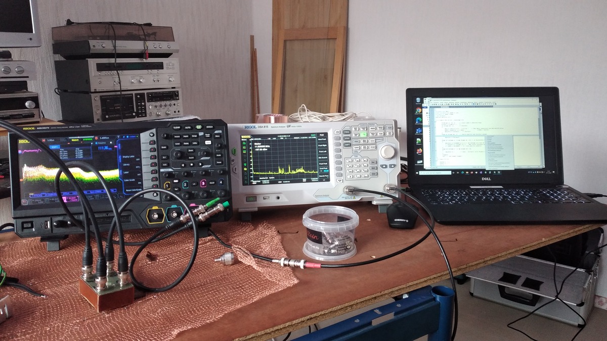

von Max M. (Gast)
Micha W. schrieb:
> 6GHz
> klingt erstmal nach nem interessanten Spektrum.
Also ich messe die leitungsgebundenen Störungen bis 300Mhz Inhouse.
Alleine Dazu brauchst Du einen Speki der mehr als Fahrkarten anzeigt,
ein LISN (DIY) dessen Kennlinie Du kennst und in die Korrekturtabellen
des Speki einträgst und einen normgerechten Aufbau für Leitungsgebundene
Messungen.
Leg nur die Power Kabel etwas anders als im Aufbau gefordert und Deine
Messung kann vollkommen anders sein.
Und das im 2stelligen Mhz Bereich.
Gestrahlt kannst Du vollkommen vergessen, egal was hier behauptet wird.
Du hast weder die benötigten Antennen mit Korrekturtabelle, noch den
abgeschirmten Raum oder ersatzweise die TEM Zelle.
Ohne das misst Du zwar allerhand, aber das hat kaum noch Bezug zu dem
was bei einem Labortest gemessen werden würde.
Du kannst ins Labor gehen, da durchfallen und Dich dann gezielt auf die
Suche nach dem Strahler machen, aber Du kannst nicht zuverlässig zuhause
herausfinden ob ein Strahler noch unterm Limit sein wird, weit darüber
oder garnicht vorhanden in der Labormessung.
Speki: Rigol / Siglent mit TG ab ca. 1000€
Lisn: DIY
Messplatz: Holztisch, Kupferplatte, alles DIY.
Ich habe noch einen Tekbox Stromwandler (300€)
Machst Du einen klitzekleinen Fehler bei der Messung, lässt den
Stromwandler z.B. dran beim ein oder ausschalten des Gerätes, machst
während der Messung am Gerät rum und tust das falsche, PENG, das wars
mit der Eingangsstufe Deines Spekis, trotz Abschwächer +
Transientenbegrenzer.
Das beim Siglent.
Der fast funktionsgleiche R&S für das doppelte Geld erträgt sowas
klaglos.
Wer billig kauft kauft zweimal.
Es mag ja sein das man weiß was die Störquellen sind, wenn man die
Schaltung selbst gebaut hat, aber ohne Messung hat man nicht den Hauch
einer Ahnung was genau die tun und wie genau man das Verhindern kann.
Meist hat man Glück und 0815 Standard + ein wenig Erfahrung entstört
ausreichend.
Das Kit das Du verlinkt hast, habe ich.

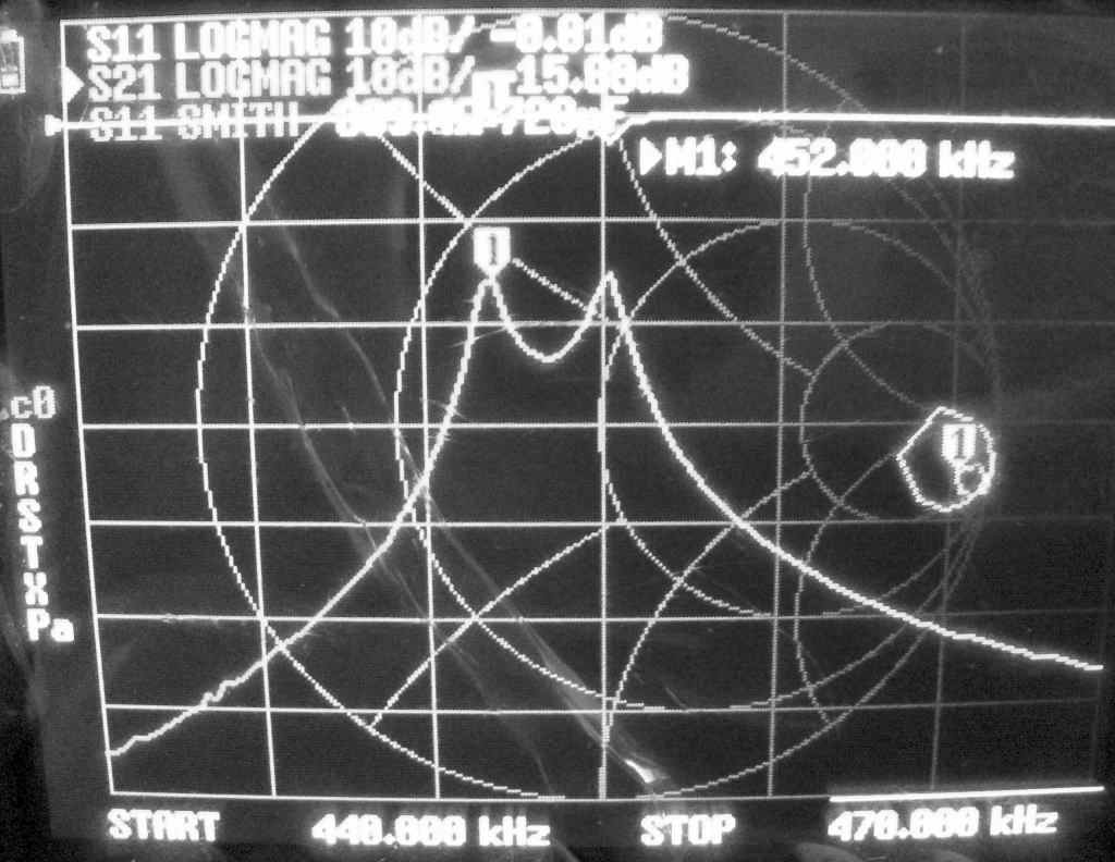

von Karl B. (gustav)
Max M. schrieb:
> Mit nanoVNA und Tiny SA 😂😂😂😂
> Der war gut!
um zu sehen, wie die Höckerabstände sich je nach Koppelkondensator
verändern, reicht es allemal. Hier mit 10 pF Koppel-C bei 455 kHz
Keramikfilter.
Bis 10,7 MHz geht es vielleicht noch.
Was bei 300 MHz angezeigt wird, wird schon durch die Kabel absolut
lottozahlenmäßig verfälscht. Trotz Solt-Kalib. Mit Drehmomentschlüssel
die SMAs andrehen. Hmmm.
[Läuft aber nicht mit der PC-Software, komisch. Wieder so ein Windows10-
Macke.]
ciao

von Gunnar F. (gufi36)
so sieht das mit dem "gelecht" aus, links im Bild ist die LISN Mate, die
CommonMode und DifferentialMode separiert. Der Schneckendraht ist sehr
engmaschig und immer mal wieder verlötet.
