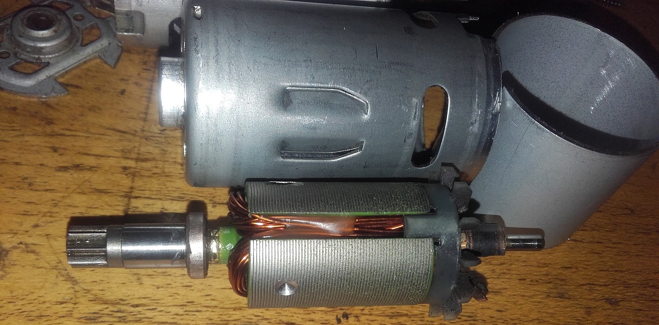

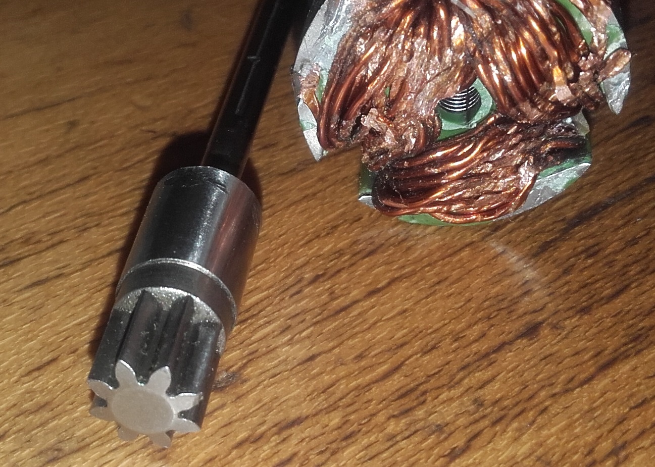

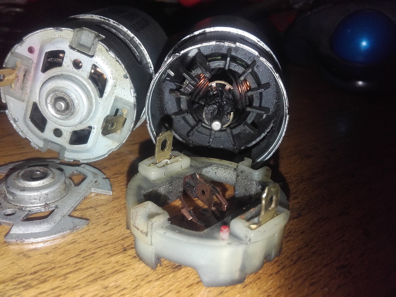

Hab grad "Bosch UNEO" Nummer 2 und 3 (von diesem Jahr) auf.
Heimwerkerkram. Schwachpunkt Motor: Bei allen steigt der Strom
irgendwann stark an, dann fällt der Kommutator auseinander und reißt die
Motorkohlen raus. Mechanisch und elektrisch ansonsten schön. Leider
kostet der Motor 45€ + Versand, lohnt nicht. Schade. Ansonsten sind die
Dinger neuwertig.

Schaut aus wie ein stinknormaler Mabuchi 540, 550 oder 600.
Waren vor BLDC Zeiten Standard im Modellbau und gibts für ein paar
Euros...vll. hilft der Hinweis.
Die Bezeichnung "3M3051" könnte ein Hinweis auf die Größe des Rotors
sein...3 Pol mit 30mm Durchmesser und 51mm Länge...gibt man bei solchen
Motoren gerne so an...würde ganz gut zu einem 550er passen.

Helge schrieb:
> Schwachpunkt Motor
Kein Wunder bei dem Kinderspielzeugmotor.
Immer den allerbilligsten Ramsch verbauen und dafur Wucherpreise

von Helge (Gast)
Die Achse (Nadellager, Zahnkranz) ist nicht mal mit Gewalt lösbar. Preis
des Motors bei Bosch entspricht fast dem Komplettgerät incl. Koffer +
Lader im Handel. Motoren hab ich haufenweise liegen, aber ohne Achse
hilfts nit.

von Hermann S. (diphtong)
Helge schrieb:
> hilfts nit.
Vll mal gscheid heiss machen...dann ist zwar die Härtung der Nadellager
Lauffläche im Arsch...aber kaputt machen kannst eh nix mehr.
Ist die Ritzelwelle bis vorne gebohrt? Dann könnt man es auch mit einem
kleinen Abzieher probieren.
Oder...Motorwelle Abschneiden und versuchen mit nem kleinen Durchschlag
rauszuklopfen

von Helge (Gast)
Lauffläche ist eh scho lädiert, ich frag mal jmd mim Azetylenbrenner.
Und hinterher glatt machen.
von Andre (Gast)
Also da möchte ich doch widersprechen. Mechanisch ist das übelster
Billigbau. Ohne die Plastik Gehäuse-Halbschalen fehlt quasi die Hälfte
der Mechanik.
Ich weiß dass moderne Kunststoffe einiges aushalten, aber die können
auch keine Wunder vollbringen.
Bei ordentlichen Maschinen besteht wenigstens der innere Getriebekopf
aus Alu, mit vernünftigen Lagersitzen. Das Bosch Ding mit den winzigen
Lagern verwindet sich doch bei jeder kleinsten Belastung.
Die Elektronik sieht auch nicht unbedingt hochwertig aus.
Zeitgemäß wäre ein BLDC Motor. Der hätte die ganzen Probleme, an denen
deine Reparatur scheitert, schlichtweg nicht.
Der Schalter hat keinen Staubschutz. Hat die Platine eine Beschichtung?
Meiner Meinung nach ist das Billigschrott, der sich nur noch durch den
Namen "Bosch" an Ahnungslose teuer verkaufen lässt. Ikea hat ca. 2018
mit "Fixa" einen billigen Bohrhammer verkauft, der innen drin ziemlich
genau so aussieht.
von Helge (Gast)
Ich schrieb ja Heimwerkerkram. Platine hat irgendeine Beschichtung. Die
interessanten Bereiche sind ausreichend verschraubt für Steifigkeit. An
den mechanischen Bauteilen ist nicht mal ansatzweise Verschleiß
erkennbar. Bis auf die Motoren schauts bei allen aus wie frisch
zamgebaut. Die Samsung-Zellen haben gut funktionierende Flachstecker und
Temperaturüberwachung.

von Uli S. (uli12us)
Ich hatte auch schon so ein Uneo-Teil gerettet. Das Ritzel zieht
tatsächlich
zuerst mal die Welle aus dem Anker. Ich hab dann die Welle einseitig
angeschliffen, damit der Schraubstock genug Reibung hatte, um die Welle
drin zu halten. Zum Abziehen hab ich Trenngabeln genommen. Sowas, was
man zum Abziehen von Bohrfuttern vom Jacobs-Kegel verwendet. Ansonsten
ist das ein billiger Standardmotor. Es kann aber sein, das der 2
Aussparungen hinten hat.
Die gibts einmal mit und ohne. Je nach Maschine passen manchmal nur die
mit Aussparung rein. Siehe Foto Uneo2, die beiden Plastikpinöppel
zwischen den
Flachsteckern.
