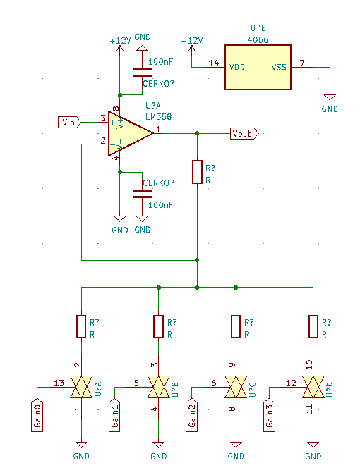

Servus zusammen,
habe anbei einen Schaltungsentwurf für einen PGA, welcher mit möglichst
einfachen Komponenten realisiert werden soll, da die Alternativen zum
Kaufen dann doch recht teuer und in den Verstärkungsfaktoren nicht
anpassbar sind (zudem im Moment selbst Standartbauteile teuer werden
oder nicht mehr vorhanden sind).
Kann ich das in der Art aufbauen, oder empfiehlt ihr ein R2R Netzwerk am
Eingang?
Oder is der ganze Aufbau mist und ich brauche einen ganz anderen Aufbau?
Die Widerstände zum Einstellen des Verstärkungsfaktors liegen im k-Ohm
Bereich, sodass der Ron vom Analogschalter nicht zu sehr ins Gewicht
fällt.
LG
-Tom

Sollte schon funktionieren, auch wenn ich keine Ahnung habe, was du
damit verstärken willst - solche Info ist ja nicht ganz unwichtig...
Der LM358 ist jedenfalls für Audio und das meiste andere nicht das Gelbe
vom Ei.
Du kannst die Schalter auch so verlegen, dass der "-" Eingang am
Schalter liegt.  Der ist hochohmig, und das RDSon spielt dann keine
Rolle
(die Kapazität zu VCC/GND dafür dann aber mehr)...
R2R am Eingang brauchst du, wenn du auch abschwächen musst.

Danke dir für die flotte Rückmeldung ;)
Gedacht ist der Verstärker für DC Anwendungen, der OP muss nicht schnell
sein. Klar, hab mal einen aus meinem Sammelsurium gegriffen, der OPV im
Schaltplan ist mehr ein Platzhalter.
Wie genau meinst du, "dass der "-" Eingang am Schalter liegt."?
Quasi, dass die Analogschalter über den Widerständen sind?
Ja, du kannst einen 1:4 Mux verwenden, und der gemeinsame Source
Anschluss
geht an den "-" vom OPV.  Die 4 Drain Pins 1-4 gehen auf
unterschiedliche Abgriffe der Widerstände:
Ausgang-1-Ra-2-Rb-3-Rc-4-Rd-GND.

HP/Agilent benutzt u.A, im ADC des E3632A einen 74HCT4053 vor dem
INV-Eingand eines OP27. Hinhauen tut das schon, sogar recht ordentlich.
Zitat Handbuch: "The ADC method used by the Agilent E3632A is called
multislope III. Multislope III is a charge balancing continuously
integrating analog-to-digital converter."
Du müsstest halt mal die ganzen "Fehlströme/Spannungen" deiner Bauteile
zusammen suchen, die Auswirkung derselben auf deine Schaltung
untersuchen und entscheiden ob das "good enough" für dich ist.
Ansonsten gibt es noch deutlich bessere Multiplexer, z.B. bei Linear
Technology oder Analog Devices. Wenn alle Stricke reisen und es nicht
auf Umschalt-Geschwindigkeit ankommt, kann man an der Stelle auch
Reed-Relais einstzen.
https://www.analog.com/media/en/training-seminars/tutorials/MT-088.pdf
könnte dir weiter helfen .
