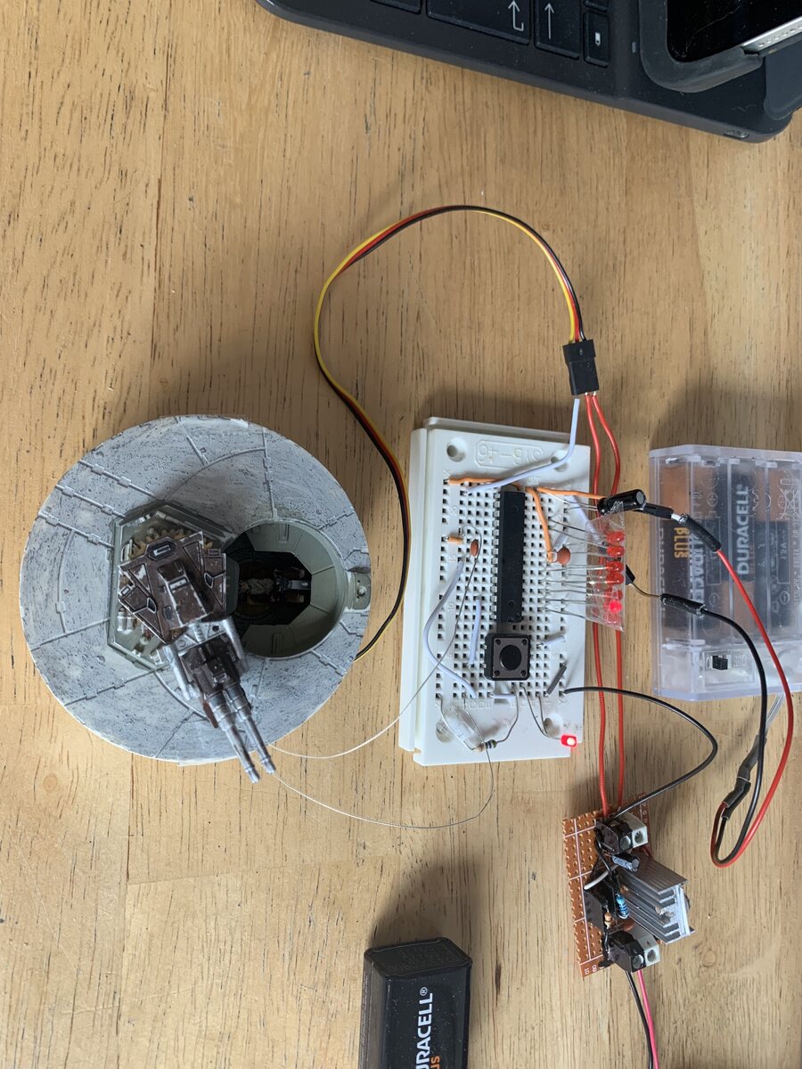

Hallo Zusammen,
ich habe das am Ende des Posts angehängte Programm zur Ansteuerung eines
Servos sowie 7 Leeds (die die Position des Servos anzeigen) durch einen
ATMega8.
Zusätzlich soll dieses Programm auch noch ein weiteres LED (das so
genannte Kabinenlicht) ansteuern, dass aber durchgehend brennt, während
der Servo seine Bewegungsroutine abläuft.
Diese "Bewegungsroutine" wird durch einen Button gestartet und besteht
aus einer Anzahl festgelegter Positionen und zugehöriger Waittimes -
beides in je einem Array abgelegt und per For-Schleife mit Zähler
durchlaufen.
Die 7 LEDs sind an PD0-6,
der Servo hängt an PB1,
die Kabinen-LED an PB5
und der Button an PC3
ATMega un Servo haben getrennte Stromversorguzngen und geteilte Masse
und sowohl die VCC als auch AVCC sind mit einem 100nF Papa abgesichert.
Die Mainline hat dazu noch einen eigenen Kapa. Auf dem Board ist
ausserdem eine Kontrolleuchte, die einfach (mit Widerstand) zwischen
Main und GND eingehängt ist, um anzuzeigen, dass das Board Saft hat.
Nun zu meinen 3 Problemen:
1. Nachdem der Servo die vorgegebene Bewegungsroutine durchgeführt hat,
fängt er an scheinbar willkürliche (in Wahrheit aber immer die gleichen)
zusätzlichen Bewegungen auszuführen. Diese gehen mit dem Anschalten von
mehreren LEDs einher.
2. Ganz zum Schluss soll der Servo wieder in die Mitte fahren und die
mittlere LED blinkt drei mal. Tatsächlich aber blinkt erst die mittlere
LED 3 mal un dann fährt der Servo in Mitteposition - obwohl der Code das
so gar nicht herzugeben scheint.
3. Während Servo und die 7 Positions-LEDs zumindest angehen, leuchtet
das Kabinenlicht am PB5 nicht - ich hab hier auch schon PD7 oder PC1
ausprobiert, ohne Erfolg. Manchmal gab es auch den völlig komischen
Effekt dass, wenn der Servo über den maximalen Anstellpunkt hinausgehen
wollte (was eigentlich auch schon nicht sein kann, da ich diese Position
gar nicht in meinem Array habe) dann das Kabinenlicht für diesen
Zeitraum anging.
Ich bin echt komplett ratlos. Kann da bitte einmal jemand mit mehr
Ahnung als ich draufschauen und mir sagen, welchen Anfängerfehler ich
nun wieder verbockt habe?
So hier noch der Code - Achtung nicht erschrecken ich arbeite mit
Compiletime-Makros um bestimmte Funktionen ein und Auszuschalten, daher
die ganzen #ifdef Statements:

Geteilte Masse heißt, dass der Servo (gespeist von einer 9v Block über
den im Bild gezeigten Aufbau reduziert auf 4,5V) zusätzlich auf die
Messeleitung des Boards mit dem Mikrocontroller gezogen ist.
Die Mainline sollte die VCC Leitung des Bords mit Mikrocontroller sein.
Möööööööp!
9V Block Batterien sind nur für ganz geringe Stromstärken geeignet und
außerdem die mit dem schlechtesten Preis-/Leistungs-Verhältnis.
Für Modellbau Servos empfehle ich dringend mindestens 4-5 Rundzellen in
Größe AA.
