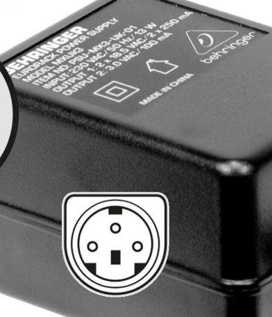

So sieht das Teil aus (siehe Anhang). Output 1: 2 x 18.5 V AC / 2 x 250 mA Output 2: 1 x 3.0 V AC / 100 mA Aber keine Angabe, WIE der Stecker (übrigens kein DIN, sondern offenbar was PS2-artiges) beschaltet ist...
Uwe S. schrieb: > vielleicht ist ja ein Musiker dabei der eine Idee hat. Für 30 EUR https://www.ebay.de/itm/275321416931 Die Suche https://www.ebay.de/sch/i.html?_nkw=netzteil+%28MX602A%2C+UB502%2C+UB802%2C+UB1002%2C+XENYX+502%2C+XENYX+802%2C+XENYX+1002%2C+Q502USB%2C+Q802USB%2CQ1002USB%29&_sacat=0&_sop=15 Michael W. schrieb: > So sieht das Teil aus (siehe Anhang). > > Output 1: 2 x 18.5 V AC / 2 x 250 mA > Output 2: 1 x 3.0 V AC / 100 mA > > Aber keine Angabe, WIE der Stecker (übrigens kein DIN, sondern offenbar > was PS2-artiges) beschaltet ist... So https://connectedweb.wordpress.com/2013/07/16/the-power-supply-of-behringer-xenyx-802-and-eurorack-ub802-ub502-ub1002-502-1002/ Keine 3V~ drauf, wie auch bei nur 3 Kontakten, die Abschirmung wird kaum als Masse missbraucht werden. Es tut also ein normaler Trfao https://www.reichelt.de/printtrafo-10-va-2x-18-v-2x-277-ma-rm-27-5-mm-4836-2-p2506.html?&trstct=pol_0&nbc=1 in einem geeigneten Gehäuse mit dem Kabel vom alten defekten Netzteil.

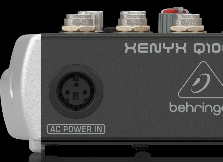

Hmmm, die Spannungen sind für ein (gutes) Mischpult völlig normal. Bisher habe ich mir dann eins selber gebaut (schon mehrfach), zumal ich dass dann auch relativ brummfrei gestalten konnte. Das wird für Dich wohl keine Option sein, daher wirst Du wohl zum Original greifen müssen (950,- sind Wucher, 50,- könnte real sein). Bei dem weiter oben gezeigten scheint es ein reines AC-Netzteil zu sein, also nur ein Trafo mit zwei Spannungen. Die Spannungsaufbereitung erfolgt dann im Mixer. Das hat man häufig so gemacht um den (magnetfeldverseuchenden, also burmmenden) Trafo möglichst weit weg von den Eingangsstufen zu haben. Old-Papa Update: Ich habe mir mal die Rückseite angesehen, es ist ein AC Anschluss, also nackter Trafo liefert Wechselspannung. Intern werden dann daraus die 48V Phantomspannung und wohl auch 2x ca. 12V für die OPVs erzeugt. Die 3VAC könnten für die USB sein (nach Gleichrichtung ca. 5VDC)
Uwe S. schrieb: > Das Netzteil hat einen 3 poligen DIN Anschluss. Genauer - einen 3-poligen Mini-DIN Anschluss. Das ist nichts besonders ungewöhnliches. Piepse doch mal aus, ob an der Buchse direkt die Pultmasse liegt. Das geht ja einfach gegen die Klinkenbuchsen. Daraus ergibt sich meist schon der Rest der Belegung.

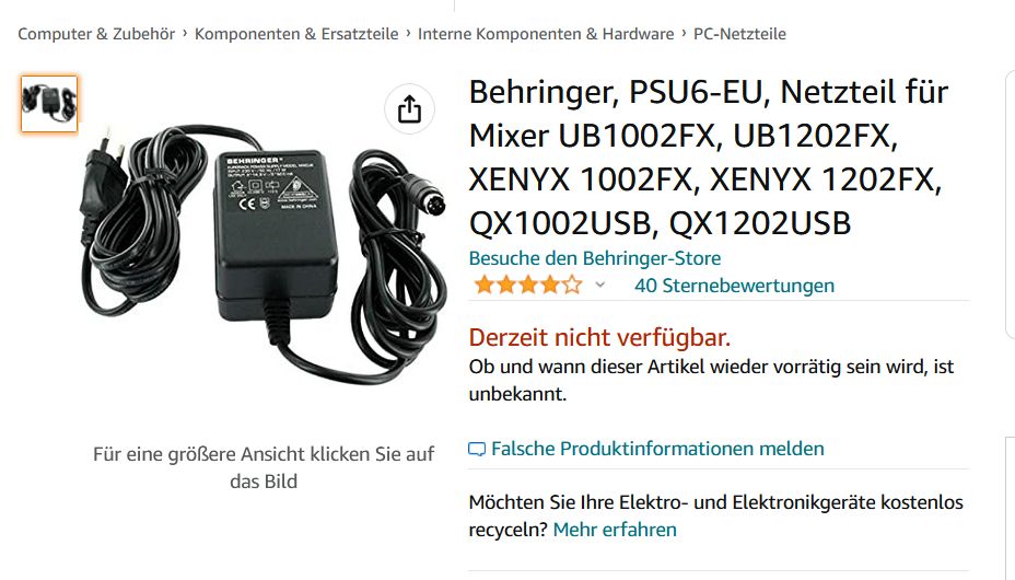

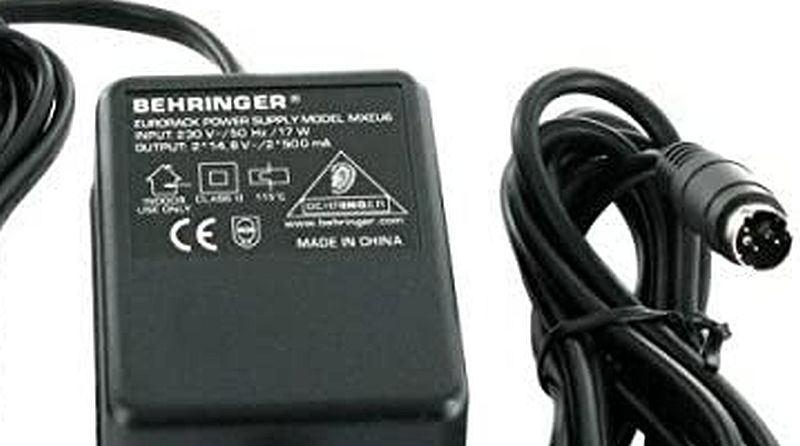

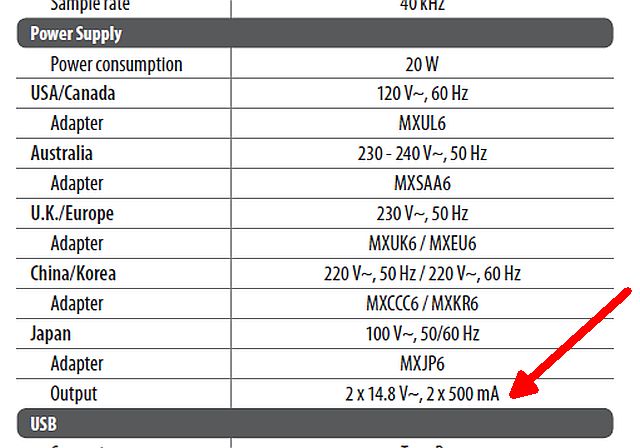

Matthias S. schrieb: > Genauer - einen 3-poligen Mini-DIN Anschluss. Das ist nichts besonders > ungewöhnliches. > Piepse doch mal aus, ob an der Buchse direkt die Pultmasse liegt. Das > geht ja einfach gegen die Klinkenbuchsen. Daraus ergibt sich meist schon > der Rest der Belegung. Das kann er machen, doch einen Trafo mit 2x18V AC plus 1x 3V AC wird er nirgends bekommen (außer vom Behringer) Alternative: Zwei Trafos in einem Gehäuse. Wenn es wirklich (so wie der User weiter oben schreibt) zwei Spannungen sind. Ich vermute eher nur 2x 10 bis 18V AC und Masse am Mittelkontakt. Old-Papa PS: Ich habe mir das Foto weiter oben nochmal angesehen, da steht 2x 18V AC und 1x 30V AC (nicht 3 V). Das hat durchaus seinen Sinn, aus den 30V AC werden dann die ca. 48V DC für die Phantomspeisung der Mikrofone (Kondensatormikrofone) erzeugt. PPS: Ich habe noch was im Netz gefunden (s. Fotos) Danach hat dieses Netzteil nur 2x 1x,xV AC (könnten 2x 14V sein) und dann den dreipoligen Stecker. So hat das Ganze durchaus Sinn. Nicht alle neueren Mischpulte haben noch die 48V und wenn doch, kann man diese auch leicht aus den AC-Spannungen generieren. PPPS: Im Manual habe ich dann noch das gefunden.... (s. Foto) Also 2x 14,8V AC.... (und ich verwette mal wieder mein linkes Ei, das Masse auf dem mittleren Stift liegt)
Old P. schrieb: > Also 2x 14,8V AC.... Wie meins! ..und hat natürlich auch eine Phantomspeisung. Die intern aus den 2mal 14,8 V/AC zu machen ist doch kein Problem.
