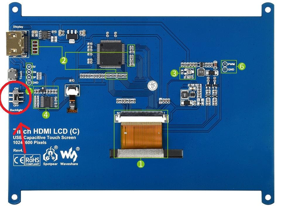

ich möchte die Hintergrundbeleuchtung von einem LCD-Display mittels
Raspberry Pi GPIO ein- und ausschalten (mittels PWM lässt sich die
Beleuchtung zwar dimmen, aber nicht komplett abschalten). Das Display
hängt am HDMI Anschluss am Raspberry, zusätzlich hat es eine USB
Verbindung für die Touch-Funktion.
Ich weiß also nicht genau welche Leistung ich da schalten muss (aber
mehr als 5V und den Strom via USB dürfte es ja nicht sein).
In dem angehängten Bild sieht man, dass die Beleuchtung mittels
mechanischen Schalter komplett an- und ausgeschaltet werden kann.
Den Schalter habe ich entfernt und würde nun den Stromkreis der beiden
entsprechenden PINs via Raspberry Pi gerne schließen und öffnen.
Mit einem normalen Relais wäre das kein Problem. Aber die sind so groß
und haben relativ viel Eigenverbrauch.
Womit und wie könnte ich das sonst machen?
Meine Ideen:
- Ein Optokoppler mit entsprechenden Widerstand (wie verbinden? welcher
Widerstand?) Vorteil: galvanische Trennung. Ich habe hier in der
Bastelkiste mehrere 4N 35 Optokoppler herumliegen.
- Ein MOSFET, ich werf mal z.B. den IRLZ34N in den Raum den ich hier
rumliegen habe in der Bastelkiste
Könnt ihr mir bitte helfen mit der Schaltung und welches Bauteil ich
nehmen sollte? Warum besser den MOSFET oder Optokoppler in diesem
Beispiel nehmen?
Danke <3

Siehe angehängtes Bild (bezieht sich auf die ältere Hardware-Version).
Mittels PWM kann ich die Beleuchtung regulieren, aber eben nicht ganz
abschalten. In der vorherigen Hardware-Version des Displays ging das
zwar. Habe mir das gleiche nochmal gekauft und es handelt sich hierbei
jetzt um eine neuere Revision des Models. Hierbei geht die Beleuchtung
nicht mehr ganz aus, hab alle möglichen Frequenzen durchprobiert.
Daher möchte ich das jetzt mittels dem "an" "aus" Stromkreis lösen.
(Firma: matzetronics) #7078561
Wird denn Plus oder Minus geschaltet? Wenns Minus ist, kannst du einen
Logiklevel N-Kanal MOSFet dem Schalter parallel schalten und dessen Gate
steuern.
Bei Schalter in der Plusleitung muss es ein P-Kanal sein. Sobald man
dessen Gate gegen Masse zieht, schaltet der von der Source zur Drain
durch.

OP #7079512
> einen
> steuern.
> durch.
1) wie finde ich heraus, ob "plus" oder "minus" geschaltet wird?
Meine Idee ist, ich gucke mit dem Multimeter ob eine Verbindung zwischen
einer der beiden Kontaktflächen des mechanischen Schalters mit GND
besteht, wenn ja, dann wäre es eine "minus"-Schaltung?
2) Mal angenommen es ist so, dann nehme ich ja den N-Kanal MOSFet.
Wäre das so korrekt dann?
GND von Raspberry und Display muss ich hierbei verbinden nehme ich an(?)
                     Display (GND abgewandt)
                      (Drain )
Raspberry GPIO 3,3V -- (Gate  )
                      (Source)
Raspberry GND ----- Display-GND
