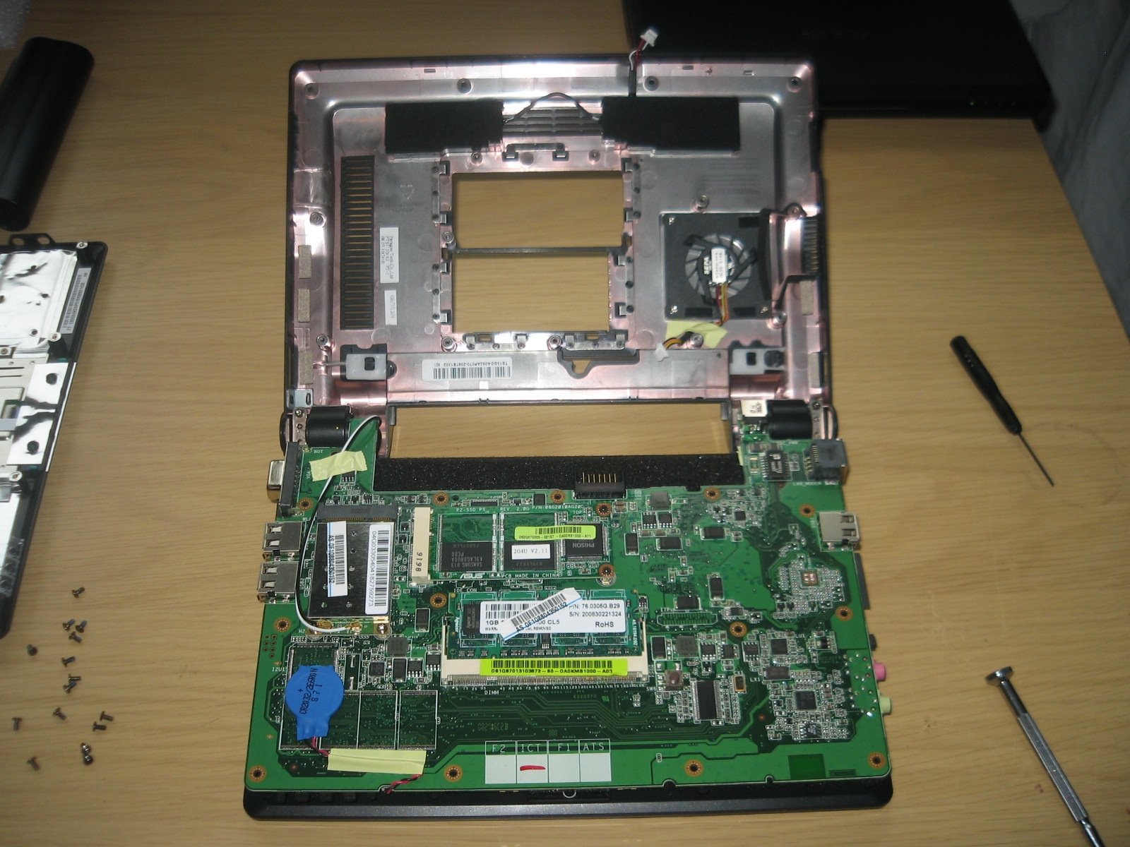

Ich hatte insgesamt 3 Atom Laptops. Der eeePC hatte einen Lüfter, die
nächsten beiden eeeBooks indes hatten keinen. Die hatte ich mir freilich
danach ausgesucht.
Beim aktuellen Tiger Lake Laptop läuft der Lüfter jetzt mit 20% durch,
dem Minimum der Lüftersteuerung, ist aber dabei unhörbar. Bei 5W
Ruheleistung des Gerätes. Kurze 20W Spitzen fürs Rendering von Webseiten
landen in der Wärmekapazität, nicht in der Drehzahl.

Manfred schrieb:> Bei meinem Eee-PC101 ist mir nicht bewusst, jemals einen Lüfter gehört> zu haben.
Der 900A hatte einen. Der war allerdings recht seltsam platziert. Hier
sieht man oben die untere Gehäuseschale und unten die Unterseite vom
Mainboard. CPU und Chipset waren aber auf der anderen Seite des Boards,
gekühlt durch die massive Tastaturgrundplatte. Der Lüfter kann also nur
für RAM und SSD zuständig gewesen sein, und die Spannungswandler.
