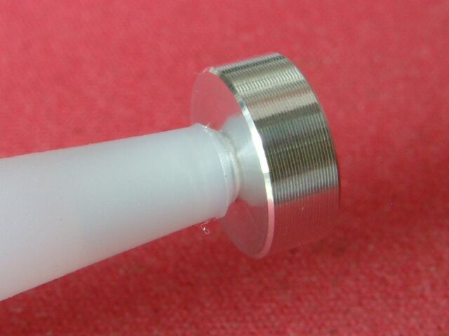

Die mitgelieferte Spritzdüse hatte innen genau 3mm (mit Bohrerschaft
ermittelt), also habe ich einen Stift mit 3.2mm aus Alu gedreht und

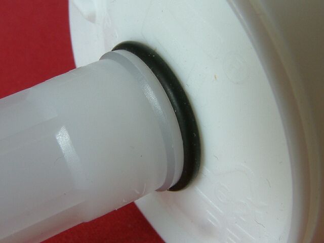

eingedrückt. Der dichtet nun perfekt. Zusätzlich sollte man einen
passenden O-Ring an der Verschraubung der Düse montieren, denn das
Gewinde dort ist alles andere als dicht. Werde die Kartusche mal in zwei
Monaten prüfen.

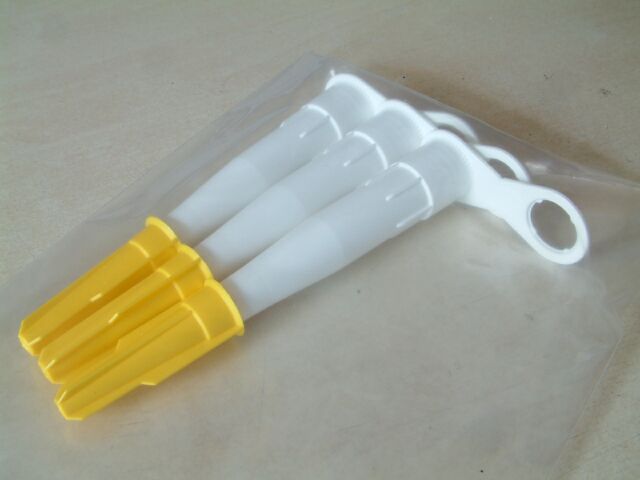

Die Spritzdüsen mit den gelben Deckeln sind wider Erwarten nicht so der
Hit, denn erstens ist viel Volumen in der Kappe, welches mit Silikon
voll laufen wird und zweitens dichtet die gelbe Schraubkappe nicht
wirklich gut. Taugt eher, wenn man die Kartusche laufend in Benutzung
hat. Richtig dicht geht anders. Die Dinger bringe ich morgen wieder
zurück.
#7081190
Super! Das sollte ja sogar komplett dicht sein, falls die
Kartuschenspitze innen wirklich glatt ist.
Bei dem O-Ring unten wäre ich allerdings skeptischer. Der kann sogar
kontraproduktiv sein, je nach Material. Nicht wenige Elastomere lassen
Gase/Dämpfe ziemlich ungehindert (durch sich selbst) durch.
Eine der besten Dichtungen die je erfunden wurden, ist ein sauberer
Formschluss aus PE/PE oder PP/PP, so wie es bei Kartuschen ja auch der
Fall ist. An dem Gewinde hatte ich nie Probleme, aber das heißt
natürlich noch nicht, daß all diese Verschraubungen auch 100% dicht
ausgeführt sind.
Kannst ja zu gegebener Zeit mal berichten...
Gast #7081200
Ist bekannt. Da die Dichtmasse durch Feuchtigkeit härtet, wird das
passen. Gerne hätte ich einen O-Ring aus Silikon verbaut, hatte aber
keinen in der richtigen Größe vorrätig :-(
> ausgeführt sind.
Das Gewinde hatte ziemlich Spiel, ist also alles andere als gasdicht.
Werde in zwei Monaten berichten.
