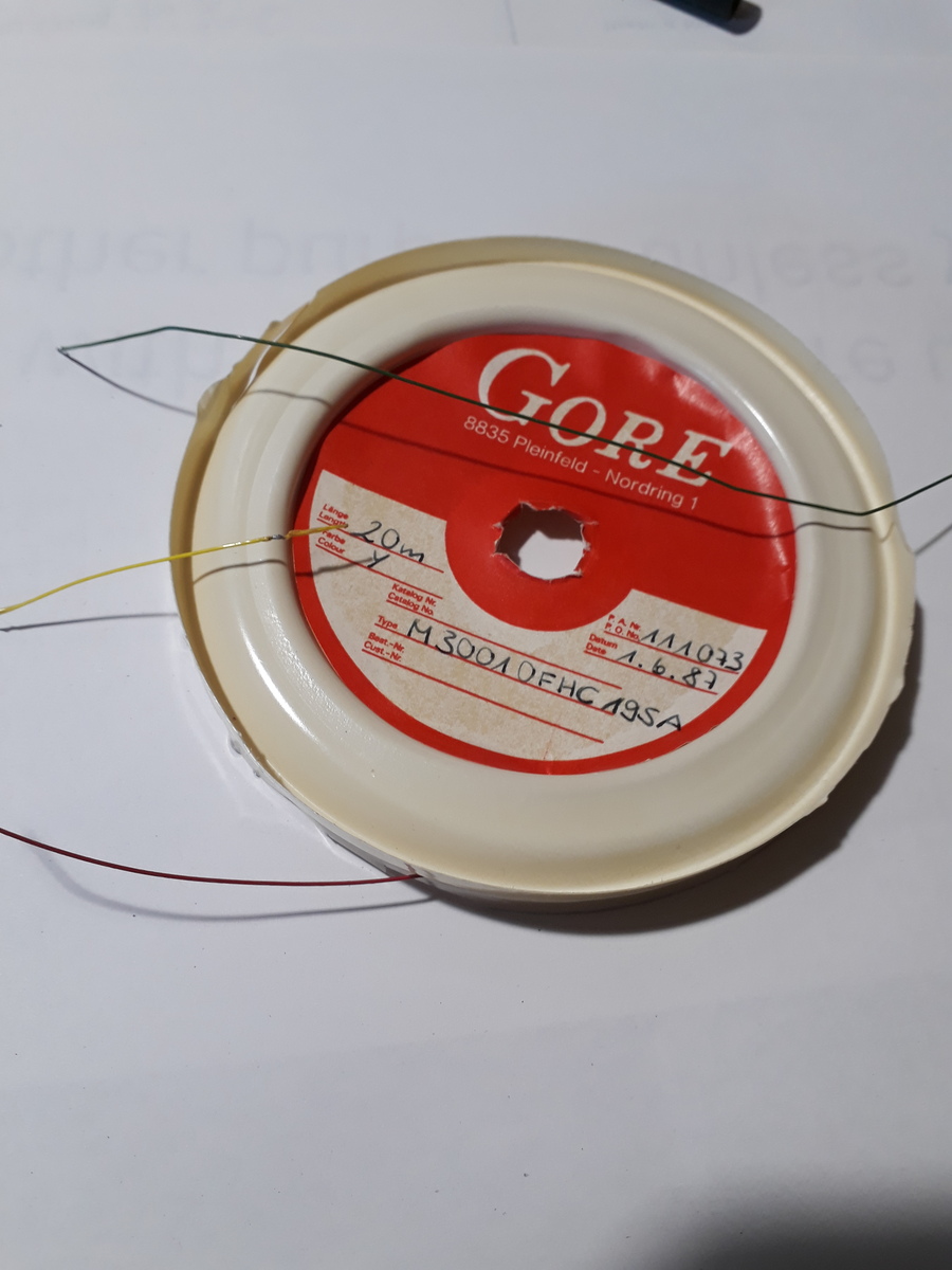

von Helmut -. (dc3yc)
Was hast du denn wo gefunden? Ich suche immer noch den in einem Thread
von mir erwähnten Draht von Gore, der aber nur noch auf Bestellung
hergestellt wird. Und ein paar 1000m brauche ich nun wirklich nicht
mehr.
Ich suche genau diesen Draht. Farbe ist egal.
