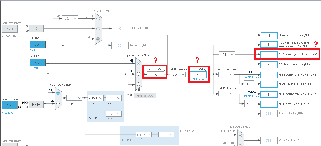

Bei CubeMX habe ich die einzige Stelle gefunden, wo 16 Megahertz steht.
Dies ist SYSCLK. Aber selbst wenn ich SYSCLK mit einem externen Quarz
auf 25 MHz ändere, ändert sich die Blinkfrequenz der LED nicht, mit dem
gleichen Code SysTick_Config (16000000);

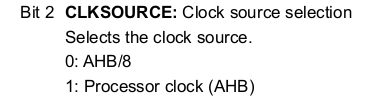

von Max M. (koeltrad)
Ich habe die Antwort auf das, was ich unten geschrieben habe gefunden.
So sollte es sein. Die externe Taktung erfolgt mit einer Frequenz, die
8-mal kleiner ist als die Prozessorfrequenz.
Ok, die Dauer eines Ticks wird in den SysTick-Registern eingestellt.
Das CLKSOURCE-Bit im SysTick Control and Status Register bestimmt,
welche Taktquelle verwendet werden soll.
0 - externe Taktung des Referenzoszillators, 1 - von der
Prozessorfrequenz.

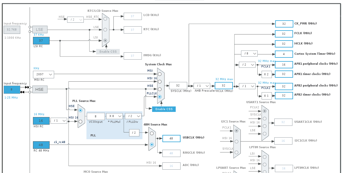

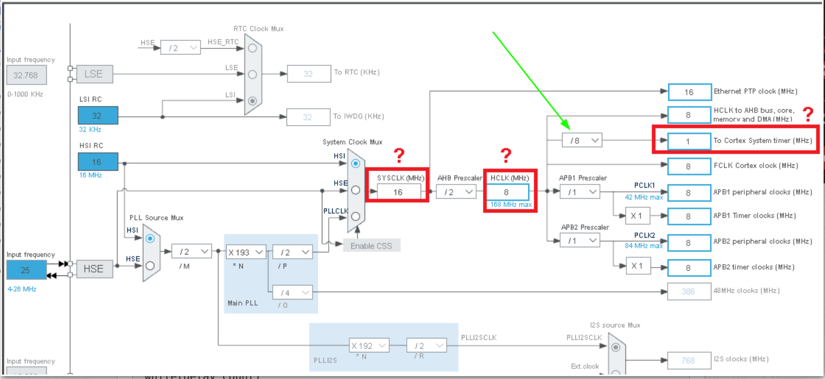

von Stefan F. (Gast)
Max M. schrieb:
> Ich dachte, die externe Taktquelle für SysTick sei HSE, und die HSE auf
> meinem Discovery Board beträgt 25 MHz.
Warum das? Cube MX zeigt dir doch an, woher der Timer seinen Takt
erhält. Du hast es sogar rot markiert.
Nur hast du linke Hälfte nicht genauer angeschaut. Schau dir an, wie
dein "System Clock Mux" eingestellt ist: Auf HSI, und der hat nunmal
fest ca 16 Mhz.
Wenn du den Multiplexer auf HSE stellt, dann wird der Quarz verwendet.
Das Board ist normalerweise mit einem 8 MHz Quarz bestückt, nicht 25!
Du kannst auch den PLL Schaltkreis nutzen, indem du den "System Clock
Mux" auf PLL auf PLL stellst, den "PLL Source Mux" auch auf HSE und dann
dahinter im PLL Block die gewünschten Teiler und Multiplikatoren.
Max M. schrieb:
> Warum ist dann die SysTick-Frequenz bei externer Taktung 16/8=2 MHz?
> Es wird einfach berichtet, dass bei externer Taktung die Frequenz
> 8-mal geringer ist.
Ich sage, dass der Systick Timer in deinem Eröffnungsbeitrag mit 1 Mhz
getaktet wird, weil du im "System Clock Mux" den 16 Mhz HSI Oszillator
gewählt hast und der AHB Prescaler auf "/2" gestellt ist. Dahinter kommt
noch ein weiterer Teiler "/8".
Also: 16 MHz ÷ 2 ÷ 8
Den anderen Fall solltest du mal hier zeigen, damit die Konfiguration
klar ist. Jedenfalls ist das Resultat nicht immer zwingend 2 MHz.
Max M. schrieb:
> Der SysTick-Timer wird beim internen Taktgeber auf 16 MHz und beim
> externen Taktgeber auf 2 MHz eingestellt.
Mag sein. Das hängt alles davon ab, wie die Multiplexer, Teiler und PLL
in deinem Fall konfiguriert sind. Ohne konkrete Angaben kann ich das
nicht weiter kommentieren. Zeige doch mal das korrespondiere Bild von
Cube MX. Ich bin ganz sicher, dass da nicht magisches im Hintergrund
In dem Zusammenhang ist neben dem RCC die Beschreibung des "SysTick
control and status register" relevant, welche leider nicht im Reference
Manual des Chips dokumentiert ist, sondern in einem weiteren Dokument,
dem "STM32 Cortex-M4 programming manual".
Der Code, den du weiter oben mit "Externen Generator wie folgt
eingerichtet:" hat nichts mit HSE (Quarz) versus HSI zu tun, sondern
beeinflusst den Teiler an den ich den grünen Pfeil gemalt habe.
Zitat:
SysTick->LOAD  = (uint32_t)(2000000-1);
SysTick->VAL   = 0UL;
SysTick->CTRL  &= ~(1UL << SysTick_CTRL_CLKSOURCE_Pos);
SysTick->CTRL  = SysTick_CTRL_TICKINT_Msk | SysTick_CTRL_ENABLE_Msk;
Max M. schrieb:
> C-Quelltext
Hier nutzt du also nun den HSE ohne PLL. Der AHB Bus hat bei deiner
Einstellung Systemtakt geteilt durch 2. Also vermutlich 4 MHz, da ich
von einem 8 MHz Quarz ausgehe.
Nun kann der Systick Timer am AHB Bus also wahlweise mit den 4 MHz oder
0,5 MHz (4 MHz nochmal geteilt durch 8) getaktet werden.
von Bauform B. (bauformb)
Die Verwirrung kommt daher, dass der SYSTICK nicht STM gehört, sondern
ARM, wobei der Teiler /8 schon wieder STM gehört. Deshalb ist "extern"
relativ. ARM meint damit "außerhalb des M4-Kerns". Im ARM v7-M
Architecture ® Reference Manual ist es minimal verständlicher
formuliert:
CLKSOURCE, bit[2] Indicates the SysTick clock source:
 0 SysTick uses the IMPLEMENTATION DEFINED external reference clock.
 1 SysTick uses the processor clock.
If no external clock is provided, this bit reads as 1 and ignores writes.

Doch klar, CubeMX generiert entsprechend den Einstellungen in dem
grafischen Dialog einen Code, der komplett auf HAL basiert.
Zum Beispiel:
void SystemClock_Config(void)
  RCC_OscInitTypeDef RCC_OscInitStruct = {0};
  RCC_ClkInitTypeDef RCC_ClkInitStruct = {0};
  RCC_PeriphCLKInitTypeDef PeriphClkInit = {0};
  /** Configure the main internal regulator output voltage
  __HAL_PWR_VOLTAGESCALING_CONFIG(PWR_REGULATOR_VOLTAGE_SCALE1);
