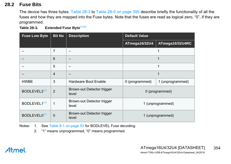

Das EEprom reagiert empfindlich auf Einbrüche der Spannungsversorgung,
sowohl bei Schreibzugriffen als auch auch bei Lesezugriffen. Dagegen
hilft in gewissem Rahmen der Brown-Out Detektor.

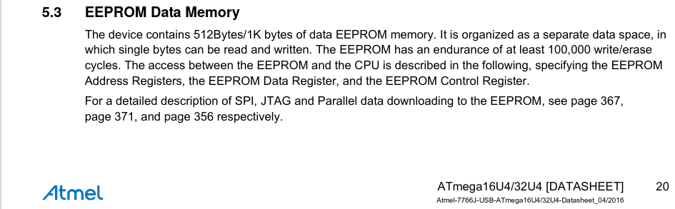

Wie oft hast du die Zellen denn beschrieben? Die sind ja nur für 10.000
Schreib-Zyklen spezifiziert.

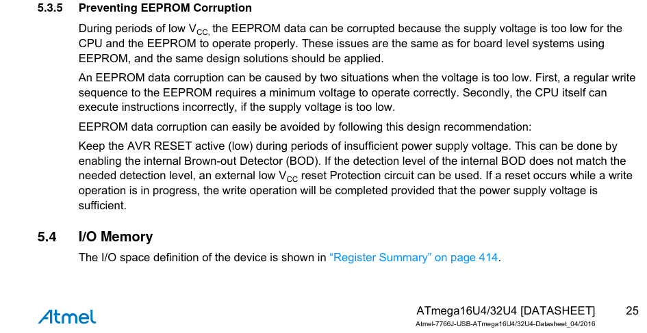

(1) Das Datenblatt gibt dazu ja eindeutige Empfehlungen (Screenshot,
p25), die auf die vom Vorredner zitierten Maßnahmen (BOD) hinauslaufen.
Da geht es um undefiniertes Verhalten der CPU bei Unterspannung, die
dann das Daten-EEPROM korrumpiert. Das betrifft imho aber eher komplette
Bytefehler als einzelen Bitfehler.
(2) Die Anzahl der zulässigen Schreibzyklen wird dort nicht als 10000
sondern als als 100000 beziffert (Screenshot, p20). Abnutzung durch zu
häufige Schreibvorgänge wäre natürlich auch ein Grund. Kannst Du
abschätzen, wie oft Du schreibst?

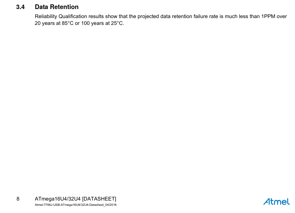

(3) Über die Datenerhaltung während des Ausgeschaltetseins gibt das
Datenblatt auf Seite 8 Auskunft (dreitter Screenshot). Bei 1Kbyte Daten
und Normaltemperaturen ist ein Bitkipper da zwar unwahrscheinlich - aber
eben auch nicht ausgeschlossen.

OP #7080582
Hey super, vielen Dank für die zahlreichen hilfreichen Antworten.
direkt zur Sache:
1.) Brown-Out Detektor hört sich sehr vielversprechend an. Ich werde
schauen wie ich diesen in Betrieb nehmen kann. Das Gerät wird per 5V USB
Versorgt und deshalb kann ich mir durchaus vorstellen, dass eine
instabile Versorgung möglich ist bei den diversen USB Hub- Konstrukten
und zu langen USB Kabeln.
2.) Ich gehe auch von 100k Schreibzyklen aus und die habe ich bei weiten
sicher nicht erreicht. Wenn's hoch kommt sind es vl ein paar hundert
gewesen.
3.) Einen SW Fehler würde ich ausschließen. Das Gerät wird
typischerweise einmalig konfiguriert und dann liegen die Daten permanent
im EEPROM. Der Fehler trat in einem ASCII Text Datenbereich auf und
deshalb war es relativ einfach zu erkennen, dass sich ein Character
verändert hat.
4.) Bzgl. Temperatur glaube ich nicht, dass das die Ursache sein konnte.
Die Geräte werden bei Zimmertemperatur eingesetzt und selbst mit
direkter Sonneneinstrahlung sollte das Gehäuse ausreichend schützen.
Die vielversprechendste Ursache scheint mir wirklich eine instabile
Stromversorgung gewesen zu sein. Ich werde mir jedenfalls diesen BOD zu
Gemüte führen.

Fpdragon F. schrieb:
> Brown-Out Detektor hört sich sehr vielversprechend an. Ich werde schauen
Wenn Du den bisher deaktiviert hattest, gehe ich stark davon aus, dass
das Problem danach weg sein wird.

Gast #7080602
Ja, ohne BOD sind Verluste sowohl im EEPROM als auch im Flash (wenn auch
mit geringerer Wahrscheinlichkeit) quasi vorprogrammiert.
Nur mittels einer sehr genau auf die konkrete Anwendung abgestimmten
Versorgung kann man eigentlich die Notwendigkeit für die Aktivierung des
BOD umgehen. Das läuft aber effektiv letztlich darauf hinaus, den
eingebauten BOD durch einen externen zu ersetzen. Das lohnt (wenn
überhaupt) nur für extrem energiesparende Designs, sprich
Batteriebetrieb. Und es ist schon recht schwierig, es besser (also
insbesondere energesparender) hinzubekommen als der interne BOD es tut.
Also, für deinen Fall (Versorgung via USB): eingebauten BOD korrekt
konfigurieren und aktivieren und alles ist chic (zumindest, wenn die
Software fehlerfrei ist).
> Ich werde mir jedenfalls diesen BOD zu Gemüte führen.
Das halte ich auch für eine Pflichtübung. Ist recht einfach mit den
Fuses die Schwelle einstellen und dann macht die CPU einen Reset statt
undefiniertem Zeug. Das wegzulassen macht höchstens dann Sinn, wenn bei
verreckender Batterie noch ein teilweise aussetzender "Notbetrieb"
stattfinden soll. Nicht bei USB.
Wenn es tatsächlich liegt, dann wird die BOD "überraschende" (aber
heilsame) Effekte bringen. "Eigentlich" ist bei gut designten
Versorgungen die BOD nur für die paar Millisekunden des Ein- und
Ausschaltens wichtig. Bei schlecht designten Versorgungen verhindert sie
eben das schlimmste, aber natürlich nicht das Aussetzen der Versorgung.
> ob meine Hamming Fehlerkorrektur nun unnötig war bzw vl sogar
> kontraproduktive
Im Gegenteil, sowas ist oft sinnvoll.
Eine vom Hersteller quanitfizierte Fehlerrate von 1ppm über 100 Jahre
bei 25°C bedeutet schließlich nicht, dass die akkumulierte Fehlerrate in

Gast #7080630
> Gemüte führen.
> Die Frage die ich mir jetzt aber stelle ist, ob meine Hamming
Sorry, ich war etwas voreilig:
Die beiden Maßnahmen adressieren unterschiedliche Ursachen der
Bitkipperei, die nix miteinander zu tun haben. (a) korrumpiertes
CPU-Verhalten --> BOD, (b) alternde Ladungshaltung der Speicherzelle -->
ECC+refresh.
Die "eine" Maßnahme hilft imho nicht effektiv gegen die "andere"
Ursache.
Wenn auch die Fehlerkorrektur immerhin in begrenzem Maß korrigieren
kann, wenn (a) nicht zu häufig passiert ist (was hier ja wohl nicht der
Fall war).

OP #7080746
Ok, werden wir konkreter weil die Frage schon mehrmals da war:
Die Anwendung selbst ist nicht "sicherheitskritisch" aber unter den
EEPROM Daten befindet sich z.B. ein Passwort. Sollte sich dieses
unmotiviert verändern kann sich der Kunde über's externe Tooling nicht
mehr einloggen und das Gerät hat keine Funktion mehr. Das sollte auch
das Verständnis geben warum nur eine Fehlerkorrektur Sinn macht und bei
einer reinen Fehlererkennung wäre trotzdem schon alles vorbei.
Ich habe nun kontrolliert:
Die interne BOD war schon aktiviert aber auf einem Schwellwert von 2,6V.
Ich habe sie jetzt testweise auf den höchsten Schwellwert von 4,3V
verstellt und es scheint noch immer alles zu funktionieren. Ich denke
diese Einstellung macht in Zukunft mehr Sinn. Ein USB Anschluss mit
weniger als 4,3V scheint mir nicht vertrauensvoll zu sein.
In ein paar Meldungen habe ich nun wieder rausgelesen, dass
Einzelbitfehler wahrscheinlicher durch andere Einflüsse als der
Versorgungsspannung entstehen könnten. Daher denke ich macht die
SW-Seitige Fehlerkorrektur weiterhin Sinn.
Also künftig mit BOD auf 4,3V und Hamming Code Modul.

Persönliche Seite #7080805
c-hater schrieb:
> Allerdings habe ich noch NIEMALS solche altersbedingte Ausfälle der
> NV-Speicher eines AVR8 selber gesehen. Und das, obwohl die garantierte
> data retention time in Tausenden von noch im Einsatz befindlichen
> Exemplaren (vorwiegend ATmega16/32) weitaus überschritten ist.
> Sprich: Atmel hat hier in den Datenblättern auf Sicherheit gesetzt. Die
> Dinger halten typisch weitaus länger, als es offiziell garantiert war.
Also in meinem Datenblatt von 2006 steht beim Atmega16 einfach nichts
zur Datensicherheit des Flashs. Nur zum Eeprom.
In der aktuellen Version steht 20 Jahre bei 85°C. 100 Jahre bei 25°C.
Und dann noch der Hinweis:
Reliability Qualification results show that the projected data retention
failure rate is much less than 1 PPM over 20 years at 85°C or 100 years
at 25°C.
Dürfte schwierig sein das außer im industriellem Umfeld überschritten zu
haben. 20 Jahre sind die doch noch nicht am Markt. Hab 2004 einen
At90S8535 durch einen ATmega16 ersetzt.
Hmm... Da steht, dass innerhalb eines Zeitraums von 20 Jahren bei 85°C
eine Fehlerrate der Datenhaltung **von weniger 1ppm** erwartet wird.
Aber nicht, dass bei weniger als 20 Jahren die Fehlerrate 0.0 sein soll.
Das dafür verantwortliche Wegtunneln der Ladungsträger durch die
Oxidschicht lässt sich nur statistisch beschreiben, aber nicht
deterministisch.
Aus der Herstellerprojektion könnte man dann unter Zugrundelegung eines
Prozessmodells seiner Wahl eine Datensicherheit für den Zeitraum von
z.B. 2 Jahren abschätzen. Die Fehlerrate wird dann vermutlich praktisch
vernachlässigbar klein sein. Aber nicht null. Wie ja vom TE auch

> So etwas wie "praktisch sicher" kennt Statistik nicht. Es bleibt immer
> eine Wahrscheinlichkeit > 0.
> Das Ereignis kann also eintreten - und wenn man großes Pech hat, auch
> innerhalb von 1.5 Jahren Nutzungsdauer. Bei einem einzigen beobachteten
> Ereignis fehlt die statische Grundlage, um beurteilen zu können, wie oft
> so etwas eintritt.
Es war scheinbar ein großer Fehler von "100%ig sicher" zu schreiben. Ich
bin mir sicher jedem, inkl. mir ist bewusst, dass es nie 100%ige
Sicherheit gibt und alles nur eine Frage der Wahrscheinlichkeiten ist.
Letztendlich bleibt das Thema aber noch immer legitim weil
offensichtlich die Fehlerwahrscheinlichkeit zu hoch ist für meine
Anwendung. Und es hat sich ja auch bereits herausgestellt, dass es zwei
sinnvolle Gegenmaßnahmen gibt. (Fehlerkorrektur und BOD)

Persönliche Seite #7081061
michael_ schrieb:
> An welcher Stelle war der Fehler?
> Ich hatte mal wiederholt Fehler im 1. Byte.
> Habe dieses dann einfach nicht mehr benutzt.
> War aber beim uralten 90S2313.
Die AT90S waren dafür bekannt dass das erste Byte im Eeprom gerne mal
verloren ging.
Bei einem Projekt von mit einem ATtiny hatte jemand das nachgebaut und
dort den selben Effekt - nur war mir von den Attinys nichts
vergleichbares bekannt. Es stellte sich heraus, ich hatte den Brown-out
Detektor aktiviert - sie nicht. Nach dem Aktivieren verschwand auch bei
ihr der Effekt.
Die alten AT90S hatte übrigens noch keinen integrierten Brown-out
Detektor.
OP #7081153
Thomas O. schrieb:
> Wenn aber der µC bis 2,7V laut Datenblatt läuft finde ich es nicht gut
> den Brown Our Reset schon bei 4,xV anschlagen zu lassen.
Der nächstniedrigere Schwellenwert wäre 3,5V. Das erscheint mir doch
wieder sehr niedrig für eine Nominalspannung von 5V? Leistung wird auch
keine große gezogen und der USB Spannung sollte nicht von diesem Gerät
einbrechen. Ich denke die Vermutungen mit Kabelqualität/Länge, schlechte
USB Hubs und vl. sogar schlechte Steckverbindung werden eher zu einer
instabilen Versorgung geführt haben und dadurch wahrscheinlich den
Bitfehler ausgelöst haben. Die gezogene Leistung wird da keine große
Rolle gespielt haben. Aber ist nur eine Vermutung, weil mir die anderen
potentiellen Fehlerursachen unwahrscheinlicher erscheinen.
Aber was meint die Mehrheit?
3,5V oder 4,3V BOD für ein low Power USB versorgtes Gerät?
Wie entscheidet man sowas? Möglichst hoch aber trotzdem noch funktional?
Oder möglichst knapp über den 2,7V? Oder irgendwo in der goldenen Mitte
zwischen 2,7 und 5V?
Ich frage mich überhaupt wie man auf diese Abstufungen gekommen ist:
2,0V, 2,2V, 2,4V, 2,6V, 3,4V, 3,5V, 4,3V
Ist wahrscheinlich irgendwie HW-Technisch begründbar?
Sinn machen ja dann eigentlich eh nur noch:
3,4V, 3,5V, 4,3V weil alle anderen ja unter 2,7V liegen.

hatten mal ein ähnliches problem -> während der eeprom schreibzyklen
wurde eine magnetspule aktiviert. diese zog dann die versorgung in die
knie und verursachte dann, sehr sehr selten aber doch, einen reset.
workaround: die zeitliche abfolge etwas geändert
fix: reset und bod
lg
